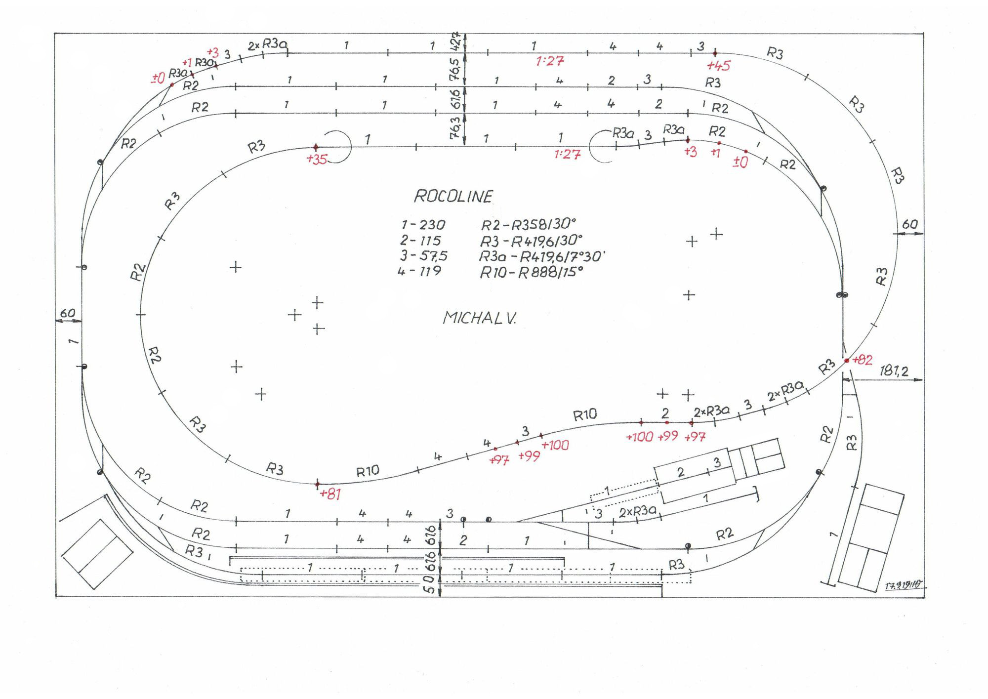

žst. Seneč H0/1:87 2000 x 1300 ROCO LINE /15°
Jen kolejivo. Tečkovaně vyznačena vlaková souprava ve složení "Brejlovec" + 3 x "Y" a před remízou stojí motorový vůz 810 (ex M152.0). Krajina alá Knapis.
Drážní budovy od fa IGRA -
- výpravní budova Bohdašín -
- záchodky Bohdašín -
- skladiště 8,0 x 8,0 -
- výtopna Ledečko -
Poznámka:
Z nedostatku místa, musela být výpravní budova umístěna v levém dolním rohu. Nástupiště směřuji směrem ven ke kraji rámu.

Klobouk dolů, Milan je úžasný, až bude chvilka vyzkouším jak to půjde v reálu, snad to neni ode mne troufalost, ale hodilo by se i nastíněni krajiny, což máte Milane rovněž vynikajicí ba špičkové, bezvadny cit a to dělá také hodně. Vím že vycházíme krajinově z předešlého plánku což se mi i líbí. Ten tábor pionýru pardon skautů by bylo lepší umístit vlevo nebo spíše vpravo? Zastávka asi bude v zadním rohu vpravo na vedl. trati, most půjde obloukový, přemýšlím kam šoupnout přejezd. Nádražní lampy a osvětlení. Nespěchá to Milane ještě jednou díky. M.

Michal V. píše: ale hodilo by se i nastíněni krajiny, což máte Milane rovněž vynikajicí ba špičkové, bezvadny cit a to dělá také hodně. Vím že vycházíme krajinově z předešlého plánku což se mi i líbí. Ten tábor pionýru pardon skautů by bylo lepší umístit vlevo nebo spíše vpravo? Zastávka asi bude v zadním rohu vpravo na vedl. trati, most půjde obloukový.
Je mi líto, tvůj plánek byla taková bokovka, abych nezblbnul z kreslení stovky smrčků :mrgreen: . Publikace má absolutní přednost. Alexe jsem musel též odmítnout.
Dětský tábor bych umístil nalevo uvnitř druhého okruhu. Zastávka, ano v horním pravém rohu. Most jsem hledal v katalozích FALLER nebo ROCO, ale mají jen na poloměr R360. Nezbude ti nic jiného, jak u Knapise, most si postavit. Přejezd též nalevo, je tam kousek širé trati mezi stanici a výhybnou.
Tak se tuž a díky za uznání. :wink:

Chápu, tedy ještě jednou díky Milane, moc jste mi pomohl, případně bych to sehnal při zakoupení nějaké vaší publikace pod názvem Seneč, chápu to dobře? :) . Díky M.

milan ferdián píše:žst. Seneč H0/1:87 2000 x 1300 ROCO LINE /15°
Protože mám principielně shodné kolejiště, tak postřeh z provozu:
Když jsou v hlavní stanici tři koleje, tak je dobré mít tři koleje i v SN. Pak je možno provozovat čtyři soupravy a jedna kolej ve stanicích zůstává stále volná.
Kolejové schéma hlavní stanice bych překlopil podél podélné osy. Na vnitřním části okruhu bych zrušil výhybnu. Skryté nádraží by nebylo v rovině, ale to mám taky a ničemu to nevadí. Zvláště, když by soupravy stály v přímé.
Vlak by, např., vyjel vlevo ze stanice, u koty "60" by zmizel v tunelu. Projel by SN a v polovině pravého zadního oblouku by se znovu vynořil z tunelu. Pak by pokračoval po viditelné části trati. V místech naznačeného tunelu bych udělal malou zastávku ( možná by se tam vešlo i nákladiště nebo malá výhybna).
Střed panelu bych ničím nezastavoval. Snad jen tábor u malého lesního rybníčku. Případná vodoteč by opouštěla panel v místě křížení tratí. Jen malým propustkem. Není to žádná řeka.

Ahoj, díky za zpestření námětu, co se týče mé vize mám rád, když je vlak co nejvíce po celou dobu jízdy vidět, tedy tunel ano, ale jen nějaký decentní, sn nemusí být skryté, pokud je jen dvoukolejné, v mém rozměru ho a velikosti panelu neočekávam zázraky, nic méně říká se i méně je někdy více ( v tomto případě :D ) a nebo v jednoduchosti je síla, jenže jde o to vystihnout v tom ten správný cit. Jsem typ co dokáže stavět nebo budovat podle přesných plánů, chybí mi prostě fantazie neumím tomu dát x factor :D. Prostě že i malé kolejiště může zaujmout a to dělá i velice moc rozložení krajiny. V tom je třeba Milan Ferdián špička, bohužel jsem v tomto případě ostrouhal :wink: , což ale ze strany Milana plně chápu, jsem pouze v roli konzumenta i když bych to třeba nechtěl zadarmo, nebo se nějak jinak domluvit pokud by to šlo :D. Apropo Milane ještě k plánku Seneč, ty obloukovky jsou jaké, jsou všechny stejné, nebo jiný poloměr, nemohu se zbavit dojmu že jsou to dva druhy. Díky M.

Michal V. píše: Apropo Milane ještě k plánku Seneč, ty obloukovky jsou jaké, jsou všechny stejné, nebo jiný poloměr, nemohu se zbavit dojmu že jsou to dva druhy. Díky M.
Nejsou to dva druhy pseudoobloukovek. "Bogenweiche R2/R3" - R358/30°-61.6-R358/30°/k.č.-42464/42465/
