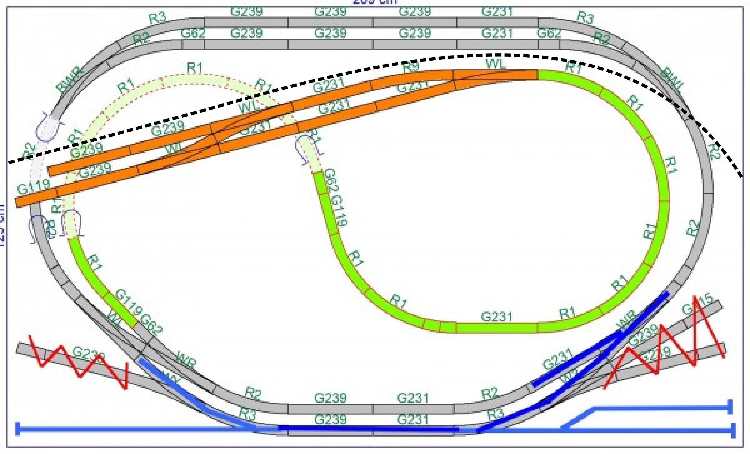

To zadní nádraží by klidně mohlo být skryté. Jednak i takhle na něj moc neuvidíš, jednak při hloubce 125cm tam toho v případě maléru stejně moc nevylovíš a stejně budeš odsunovat celý stůl. Pak by bylo možné posunout koncovou stanici kousek dozadu a případně ji dát víc šikmo, aby se trochu prodloužily staniční koleje. Taky by pomohlo kousek doleva posunout tu dvojici výhybek, taky to přidá aspoň kousek dělky staničních kolejí.
A nemusíš se asi tak striktně držet plánu v té dolní stanici, pokud si pamatuji tak tam bylo použití některých kolejí a výhybek dáno tím, co už měl zadavatel nakoupeno. Ty máš v tomhle úplnou volnost.
A pokud bys byl ochoten risknout i nějakou tu flexi kolej, tak by stálo to celé trochu zjemnit.
Promiň za přikecávání, jsou zde jistě mnozí, kteří Ti pořadí lépe :D

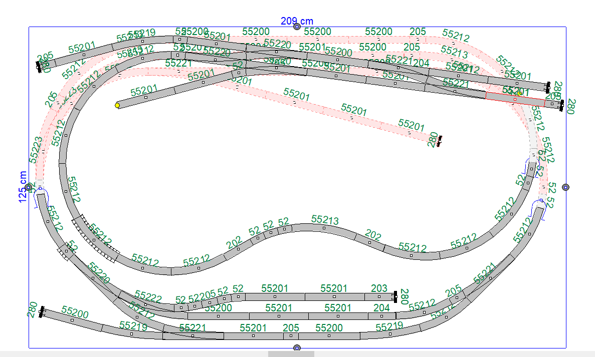

Příspěvekod hopeter » ned 25 srp, 2019 4:23 pm

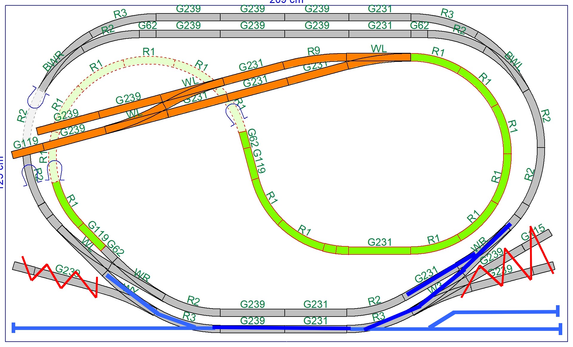

Dovolil jsem si trochu upravit tvůj návrh. Původní kusé koleje nemají u sebe potřebné místo pro budovy nebo nákladové plochy. Vlevo bych uvažoval skládkovou kolej. Vpravo může být výtopna. Staniční budova bude uvnitř panelu a cesta k ní vlevo před tunely.

Příspěvekod Marthin » pon 26 srp, 2019 5:33 am
možná by stálo, jak bylo výše uvedeno, zadní nádraží bych dal do skryťáku a umožnil bych k němu přístup zespodu pro případ vykolejení.
Oblouk trati ke koncovému nádraží bych uvedl do většího poloměru a nebo lehce posunul dozadu od stanici s konc.kolejemi, ať to není blízko.
Napadá mne pak kulisa, dovolil jsem ji načrtnout do tvého plánku čerchovanou křivkou.

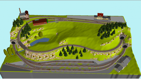

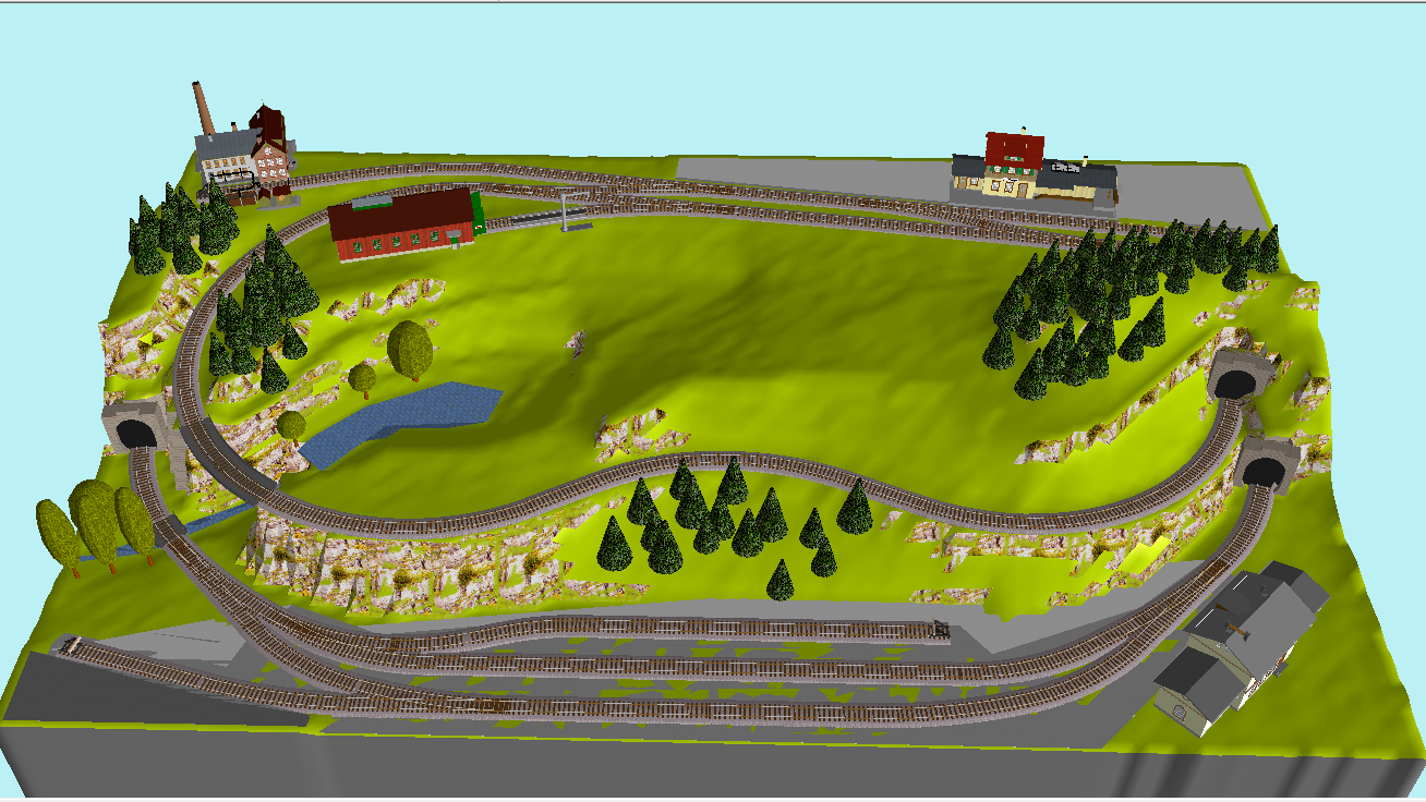

Vycházím z původního návrhu stavitele, předpokládám, že tuší co by rád.
Tak aspoň popis.
Vedlejší spojovací trať vede podhůřím vrchoviny. Bohužel přes lety traséři museli přizpůsobit trasu náročnému terénu a díky tomu koleje minuly tehdy okresní město (sídlo soudního okresu) Želenov. Po dlouhém úsilí se podařilo napojit Želenov krátkou odbočnou tratí. Trať, která se vine po úbočích kopců vede téměř v jednotném klonu cca 30 %o. Kvůli nedostatku místa pro vybudování odbočné stanice byla zřízena odbočka ze širé trati - na modelu je v tunelu, ve skutečnosti za tunelem :) - a místo odbočné stanice byla rozšířena bývalá zastávka Vrbka.
Ani ve Vrbce nebylo příliš prostoru, takže zde byly pouze dvě dopravní koleje a jedna kolej manipulační s odbočnou kusou kolejí k volné skládce. Staniční budova byla umístěna u zhlaví vzdálenějšího od odbočky.
Zázemí pro lokomotivy odbočné trati bylo zřízeno v koncové stanici v Želenově. Železnice měla příznivý vliv i na rozvoj místního průmyslu. A z malé dílny se brzy stala prosperující továrna, která si dokonce zřídila vlastní vlečku.
Zatímco ve Vrbce už proběhla optimalizace, která znamenala kompletní přestavbu kolejiště a obou zhlaví. Z původní manipulační koleje se stala dopravní kolej a původně průjezdná dopravní kolej byla předělána na kusou kolej pro odstavení motorového či přívěsného vozu v době, aby bylo možné zbylé koleje využít pro křižování vlaků. Z původního uspořádání přežila pouze kusá kolej, kde dnes probíhá nakládka dřeva.
Oproti tomu ve Vrbce jako by se zastavil čas. kolejiště je v původním stavu a rozsahu. Funkční je nejen výtopna v péči spolku nadšenců, ale dokonce i vlečka do továrny a kusá kolej dodnes slouží uhelným skladům, případně stavebninám.
K návrhu:
- Použito kolejivo Piko A gleis
- min. poloměr R2 - 422mm
- max. stoupání je 30 promile = 1:33,3 = 3 cm/m
- Výšky SN =0 ; Vrbka = + 5 mm; Želenov = +155 mm
- SN má dvě průjezdné koleje a doplnil jsem kusou kolej (může jich být i víc, případně mohou být delší)
Samozřejmě se nabízí možnosti k úpravě
- vypuštěním kusé koleje ve Vrbce získáme více prostoru pro krajinu
- pokud oželíme v. budovu ve Vrbce, můžeme na jejím místě provést další kusé koleje
V případě zájmu pošlu WT soubor mailem.
