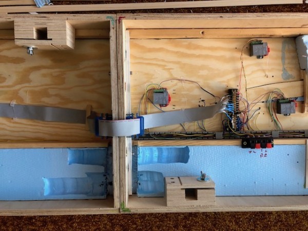

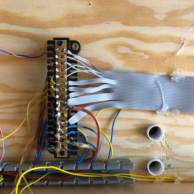

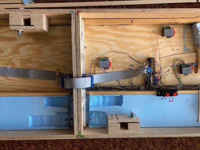

Spojení segmentů:: Používám konektory Canon 25 - viz obrázky, pro ovládání přístlušenství i detekci obsazení LocoNet se spojením konektory RJ12 - stačí jeden kablík.
Segmenty musí mít vzájemnou polohu fixovány kovovými kolíky s kovovými pouzdry, to je nutné pro zajištění návaznosti kolejí.

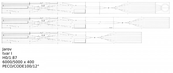

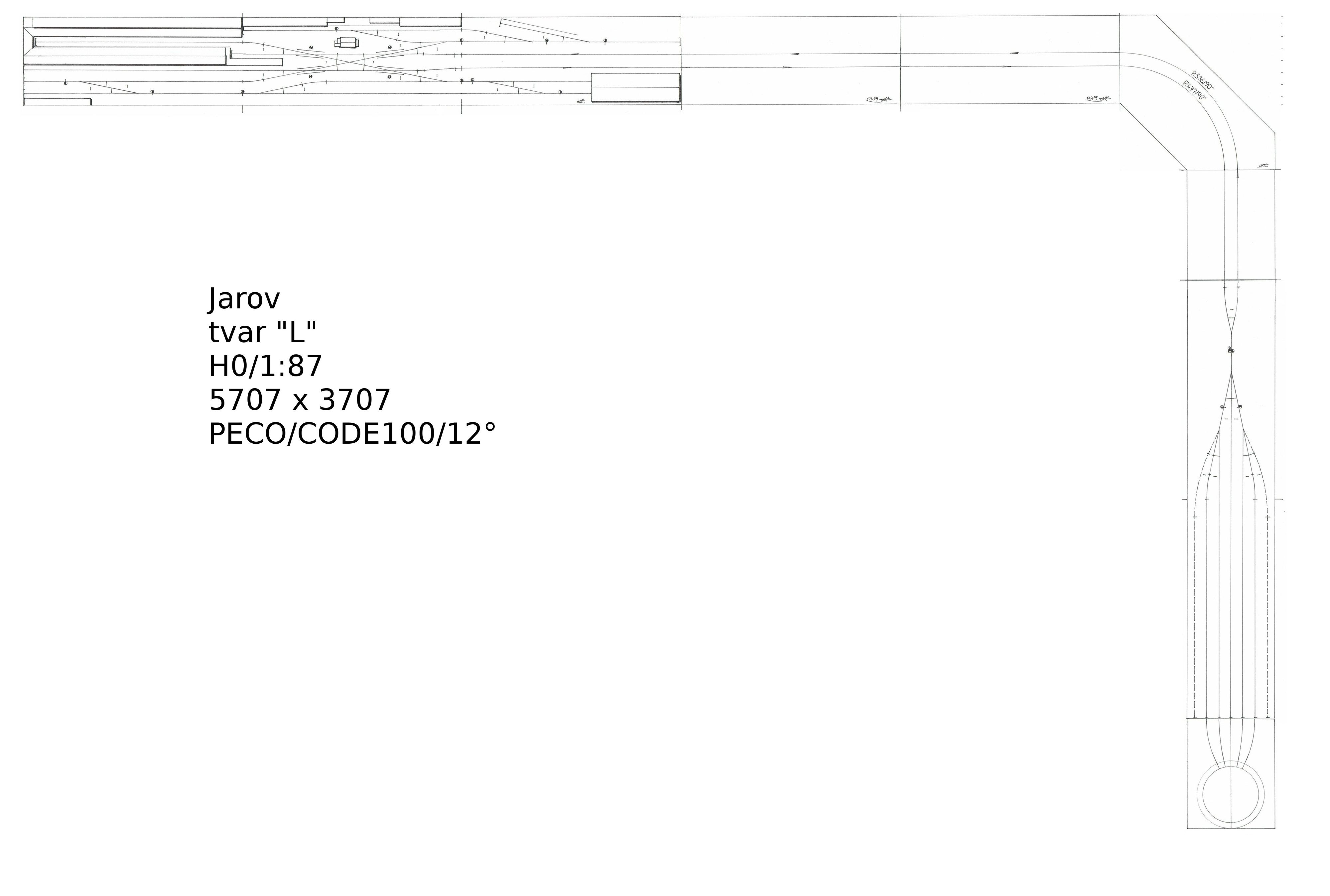

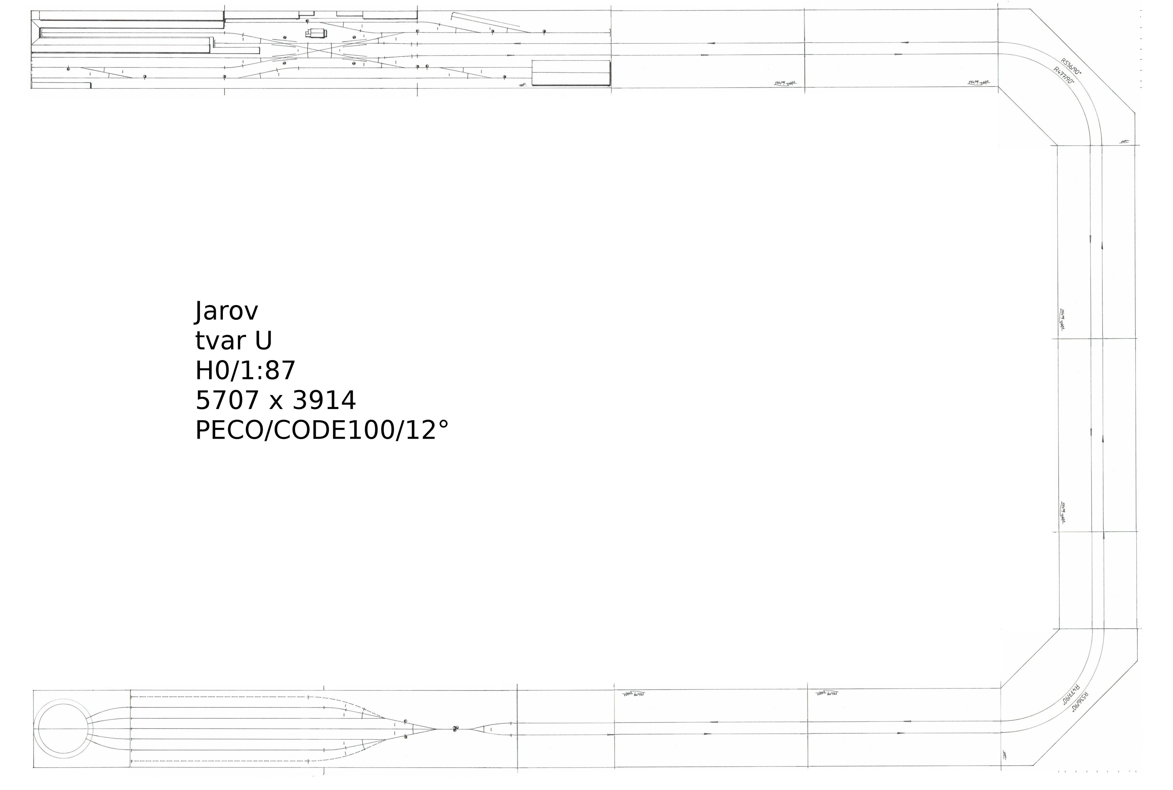

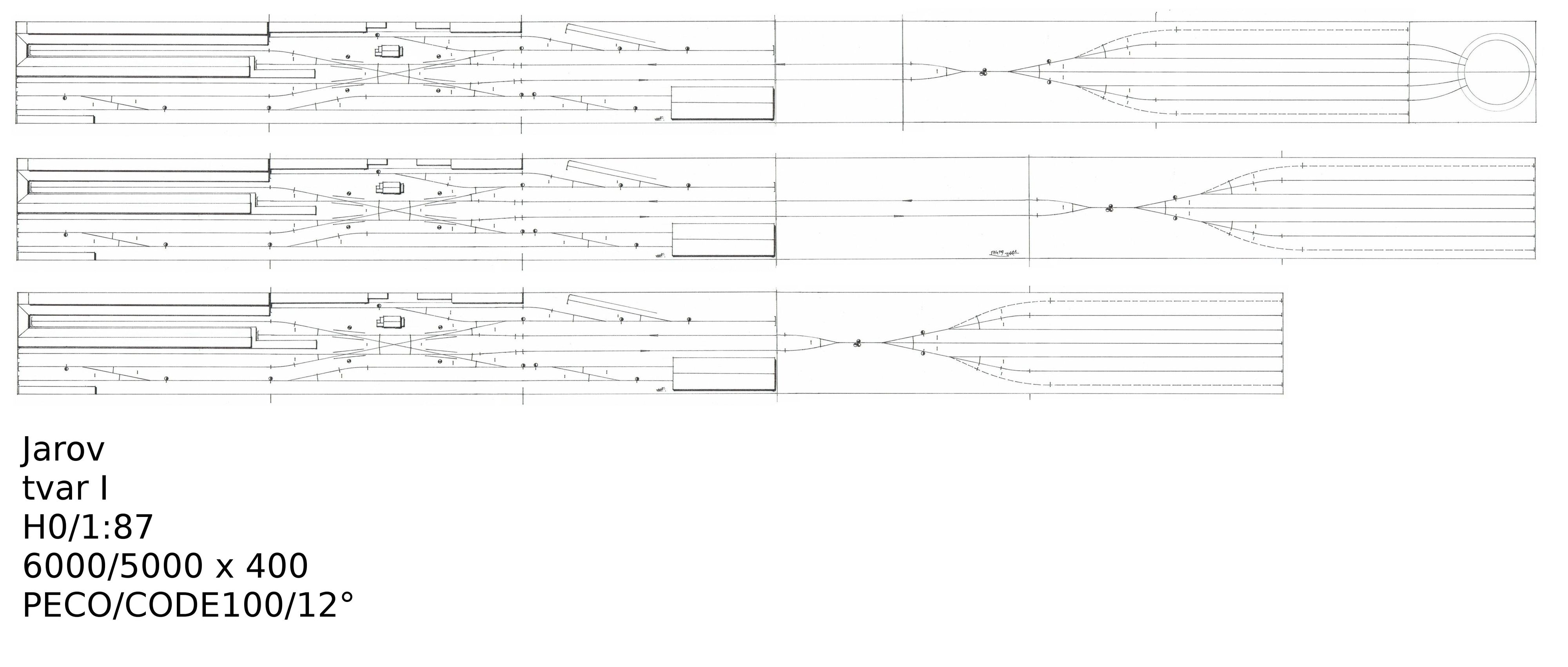

Příspěvekod milan ferdián » čtv 18 dub, 2019 7:17 am
Možné varianty.Hlavovou stanici si uprav dle svých představ.Protože jsi neuvedl jak má vypadat kolejiště ve tvaru "U",tak jsem pokračování protáhl od okna na protilehlou stranu místnosti.Točna není podmínkou.
Délky kazet
přímá - 1000 x 400
přímá - 500 x 400
oblouková - 1000 x 400

Dotaz Milanovi: jaký smysl má u menší stanice sloučení dvojkolejné trati do jednokolejného vstupu do zhlaví, což znemožní aby se tam dva vlaky mijely, aby jeden vlak přijížděl, zatímco druhý bude odjíždět - nebyla by tam logičtější dvojitá kolejová spojka?
Příspěvky: 4565
Re: Kazetové koľajisko
Příspěvekod milan ferdián » čtv 18 dub, 2019 7:46 am
Dvojitá kolejová spojka v H0 u PECA neexistuje.Malá stanice je brána jako skryťák.
Příspěvekod HonzaM » čtv 18 dub, 2019 7:55 am
Dá se složit z dvou výhybek, křižovatky a dvou angličanů (aby to nezabralo moc z délky staničních kolejí). Jaro chce aby se mu vlaky míjely na dvojkolejce a to by se tím jedním hrdlem podstatně omezilo.
Příspěvky: 4565
Příspěvekod milan ferdián » čtv 18 dub, 2019 8:03 am
HonzaM píše:Dá se složit z dvou výhybek, křižovatky a dvou angličanů (aby to nezabralo moc z délky staničních kolejí). Jaro chce aby se mu vlaky míjely na dvojkolejce a to by se tím jedním hrdlem podstatně omezilo.
Samozřejmě by to šlo,jen by musel řezáním upravit křížení 24°,měl by jen 4 koleje pro skryťák a svést širší osu kolejí na traťovou.

Nádhera Milane. Tak toto je ako vianočný darček. Návrh do tvaru L mi najviac vyhovuje. Ale začnem s tvarom "I" a potom to rozšírim do "L" a nakoniec možno aj do "U". Len mi prosím ťa vysvetli čo znamenajú tie označené značky pri výhybkách.
Teraz to len prekresliť do Wintracku. Chvíľu to ale potrvá, pretože ešte moc dobré neovládam tento program.
No radosť si mi spravil neskutočnú. Takáto pomoc pre začiatočníka je na nezaplatenie. Patri ti veľká vďaka.

Příspěvekod milan ferdián » čtv 18 dub, 2019 8:35 am
To jsou značky výměnových návěstidel.Na stole hloubám ještě nad další variantou hlavové stanice.Ta výhybka "Y" ve skryťáku má úhel 24°,rozteč os traťových kolejí je 59 mm.
