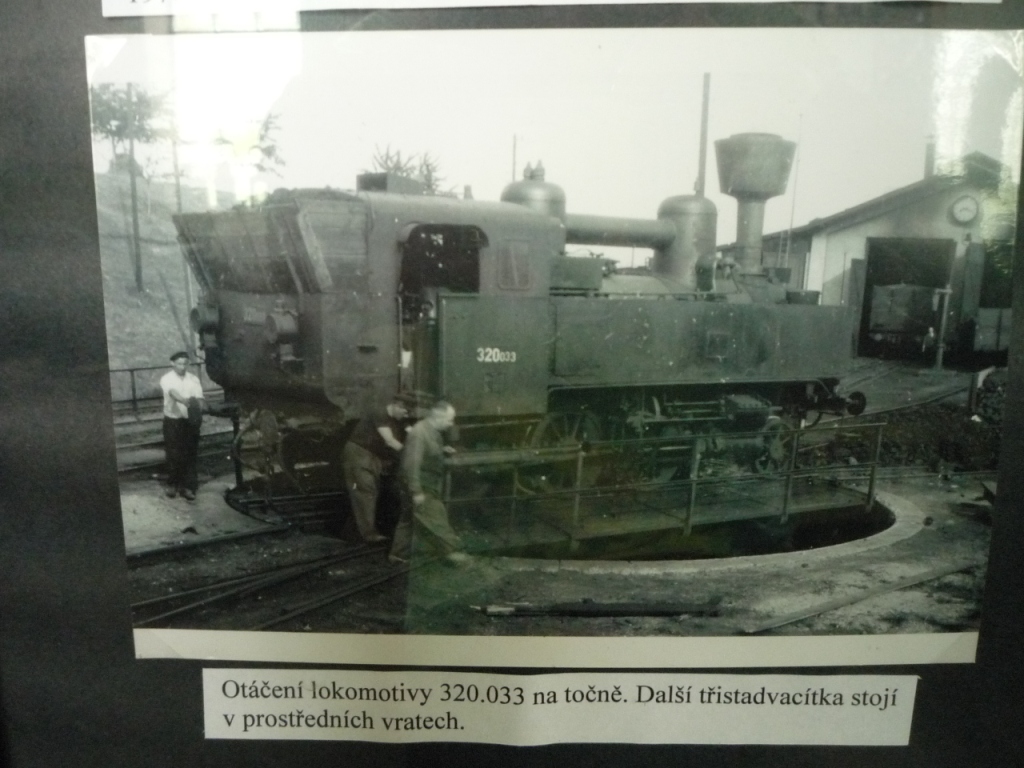

Příspěvekod Michal Vaniš » čtv 14 bře, 2019 5:10 pm
Já bych tu točnu uzavřel. Jak jsem již psal, spolek FOD udávává 8m.Níže uvedené další obrázky potvrzují skutečnost.
Jak psal Milan..obrázky občas zkreslují, ale u té loko 320. už jsou odvoditelné rozměry, což ta točna vychází na těch 8m.

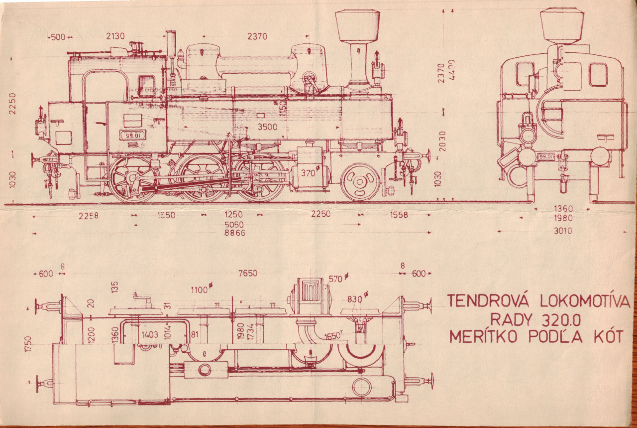

Příspěvekod Michal Vaniš » čtv 14 bře, 2019 5:12 pm
Ještě výkres 320.0 s rozměry
