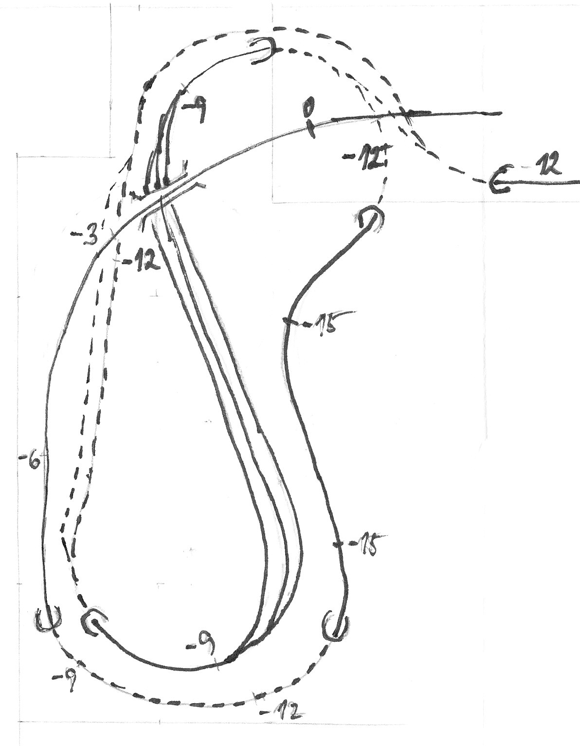

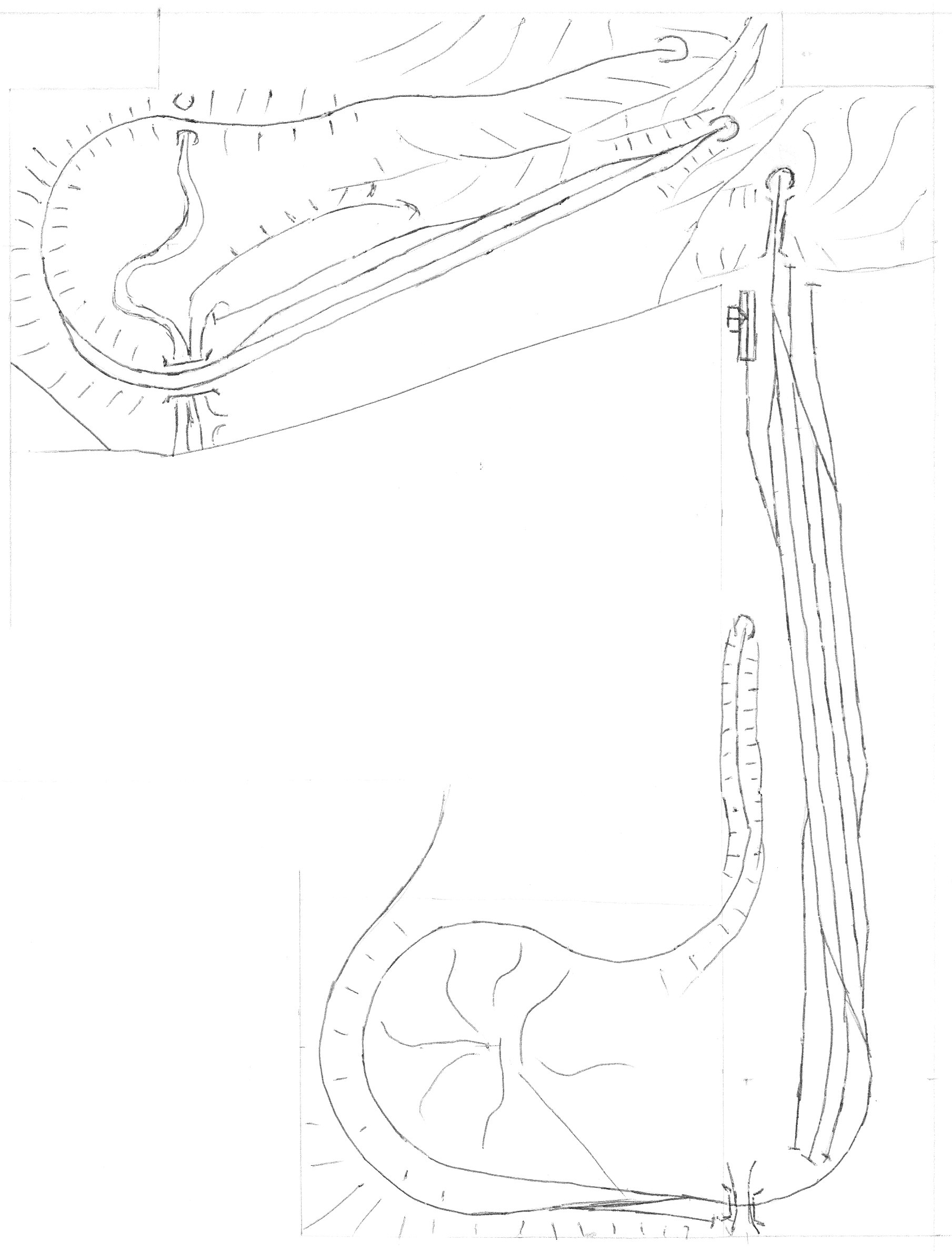

Ahoj, zkusil jsem si rozkreslit "inverzní" kolejiště a nelíbí se mi to. Protože mi to utopí hlavní stanici (zleva druhá stanice, zprava nadjezd), zkrátí, resp. bych musel vytáhnout zhlaví do oblouku, začíná mi to připomínat kolejiště z katalogu Piko :D a v neposlední řadě z obou stran stanice je 90°oblouk stejným směrem a to se mi nelíbí. Mimo jiné problém je způsoben snahou o zachování pouze dvou pater kolejiště, konkrétně výjezd ze stanice se musí ohnout a vyhnout skrytému oblouku esíčka pod levou stanicí. Rozkres nemám, protože jsem ho rovnou překreslil na následující myšlenku:
(pravá strana je pořád stejná varianta klasik bez trianglu)
...a s tímhle začínám být spokojen.

Proč tak tvrdošíjně trváš na mostě přes stanici, aby tra´t nadjížděla sama sebe? V 90% případů vypadá líp most přes údolí či rokli s potokem, nebo přes suchý důl, než přes nádraží.
Co se týká vedení trati na posledním návrhu, úplně Tvé nadšení nesdílím. Vedení trati dokola celé stanice a ještě přes most je až moc vlakodromózní. navíc celkem zbytečně honíš vlaky do kopce a z kopce.
Abych je blbě nekafral, přikládám návrh. Ano, obě trati do SN se kousek za portálem úrovňově kříží. Ale jak jsi určitě též sám poznal, když jedna trať vystoupá, vzniká nepříjemný problémek "kam s ní?" resp. kudy ji dostat zase do SN. Když jsem u SN, nekreslil jsem ho, ale asi bych pro obě trati udělal společnou smyčku, tedy vedení trati by mělo výsledný tvar velmi pokroucené "psí kosti",

Vladimir_B: Nedá mě to, abych se nezeptal. Jak chceš vyřešit krajinu vlevo dole? (dvě tratě zhruba stejně vysoko a portály proti sobě).

MiŠ: Snaha o brainstorming? Resp. patentní Cimrmanova methoda slepých uliček. Proč most? Kvůli délce stanice a navíc, hodím-li levou stanici ke zdi, tak je nedosažitelná pro takovéto běžné šoupání a rozpojování souprav... Příčina je klasická, že chci na pětník nacpat toho co nejvíc: dvě "dlouhé" stanice, dvakrát dlouhou trať a to nejlépe v jedné rovině, resp. max. dvě patra, bez tobogánů a mega skryťáků, tedy snaha o jakousi lehkost a nepřekolejovanost - bláhové. Plácnout sem dvě tří metrové stanice, tak aby byly kus od sebe a nedotýkaly se je problém. A k tomu na každém konci kolosální čtverec 1200*1200 na vratný oblouk. Další možnost je zabrat celou místnost, ale nebude to potom moc veliké? Ale to už by ta lokála musela být někam v apendixovaná a nesměla by takhle trčet do středu místnosti... A nebo dvě stanice, jednu falešnou 2kolejku a nějak to zašmodrchat... Nevím (nic), zvážím a uvidím... Díky fšem.
Nexus: já to črtnu. Hlavně by to nesmělo vypadat jako krtince...

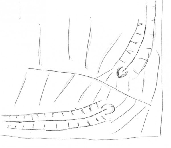

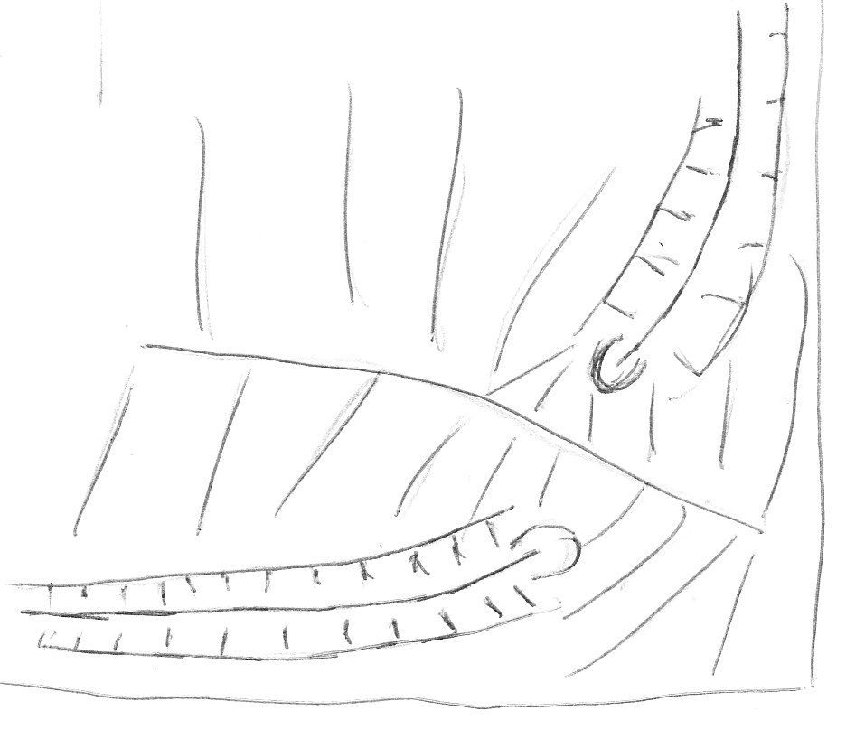

Nejprve tu mám pro pana Nexuse dvouportálovou situaci, nakonec jsem to pojal jednoduše. V podstatě hřeben terénní vlny na kolmo protíná železnice. Na první pohled se může zdáti, že jedna, ale jsou dvě... (A ty px jsou opravdu zbytečně velké, leč nemám teď prostředky a energii ku korekci. A ten blbec spodní se nechca otočit pro změnu... :D )

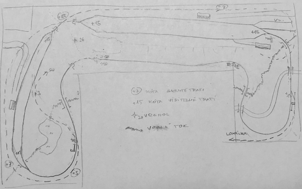

Dále jsem rozšířil levou stranu kolejiště o posledních volných 600 a LH ROH jsem vytvořil dle návrhu MiŠ, i se suchodolem, či suchdolem.
Krajina (vlevo) je pokus o ztvárnění přechodu z pahorku pahorkatiny do lužních luk (neměly by už být spíše zmeliorovány a potok zkanalizován?), za což může místní potok (i když se může jeviti z nákresu jako Rio Grande :D ) i s četnými meandry, jež do masivu různých sprašů a sedimentů (jílů, živců, písků, se slabými žílami černého uhlí, kyzových břidlic atd... :D) si silou vodní vytvořil široké údolí za několik miliónů let a za dalších několik miliónů let ho přeťal odvážný, monumentální a vysoký násep železné dráhy. A ještě není v plánku znázorněn přístup na tu odříznutou louku, brod bude muset JeZeĎákům stačit. :D Jen ať je ekologům špatně.
To celé mi přijde jako zajímavý prvek, protože každý na kolejišti má kopce, lužní louky asi málokdo. :D Dále budu přemýšlet o skryťáku a jsem opět na začátku.

Vypadá to dobře, trochu mi schází výškové kóty u kolejí pro vyjasnění situace.
předpokládám, že trať nepovede v celém oblouku v náspu. Někde v místě výhybky by se pravděpodobně niveleta kolejí přiblížila k výšce terénu, pak by kousek trasy mohl vést i v decentním zářezu (který třeba skryje nejostřejší část oblouku). Pak zase násep i když ne tak vysoký. - Jako inspirace by mohla sloužit trasa mezi Nýrskem a Dešenicemi (- Zelenou Lhotou)
Třeba tam pak budeš k Jezeďákům shovívavý a postavíš jim tam i cestu s přejezdem.
