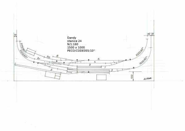

Já už začal kouzlit.Nedalo mi to.No v PECU,jsem musel zpracovat plánek 24/V.Z. hlavní oblouky R252 mm - vedlejší R222 mm a zatím vyšlo:
užitná délka dopravních kolejí PECO/10°/krátké/od nmz. do nmz.
6 - objízdná
4 - manipulační
2 - dopravní (hlavní vedlejší trať) = 435,25 mm
1 - hlavní = 638,5 mm
3 - dopravní = 638,5 mm
5 - manipulační/skládková/kusá
6a - remíza/kusá
8 - zásobovací (záleží na trakci)/kusá

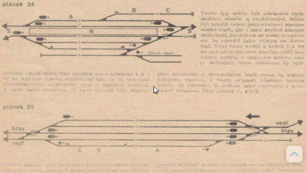

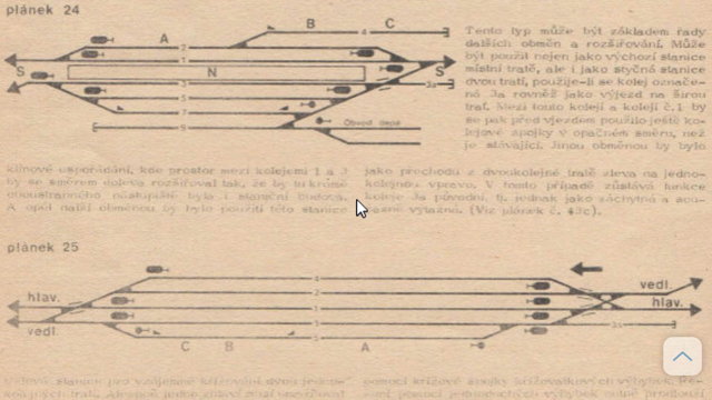

Milan: Diky večer se na to podívám, díval jsem se na to na telefonu a pro představu mou i ostatních tu sdílím obrázek nádraží.

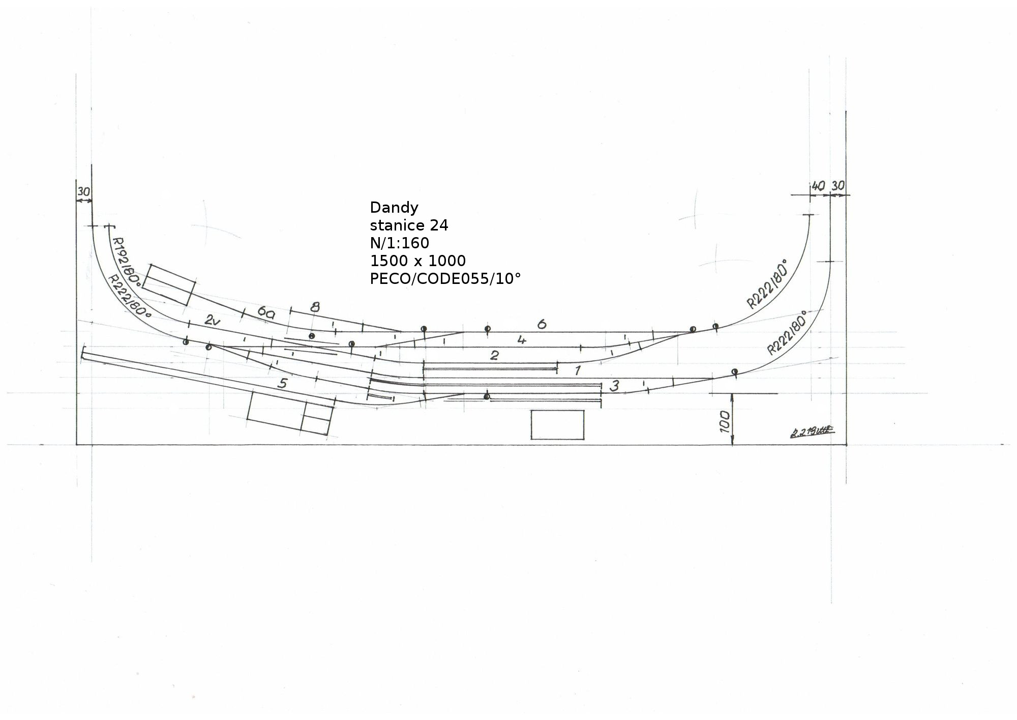

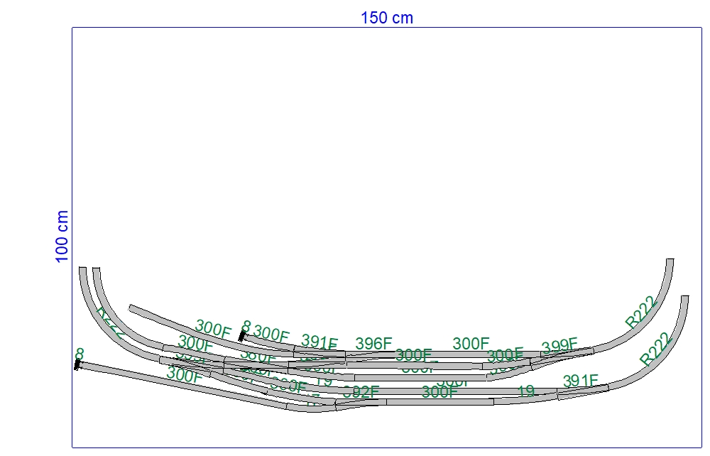

Příspěvekod milan ferdián » sob 02 úno, 2019 4:30 pm
A to je výsledek.Typická kapesní lokální odbočná stanice.Na rychlíky zapomenout,maximálně spěšňák v sólo motorový vůz na hlavní trati.Poloměry oblouků jsem zredukoval na R222 mm.

Příspěvekod milan ferdián » sob 02 úno, 2019 5:06 pm
Zapoměl jsem dopsat.Všechny jednoduché výhybky krátké/123 mm/10°.Osy souběžných kolejí ve stanici 30 mm.

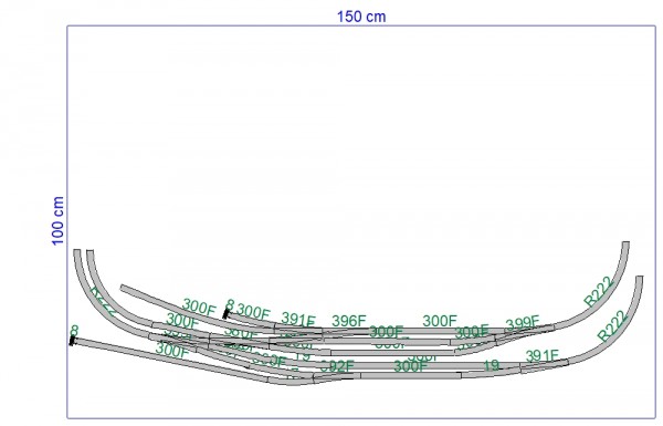

Příspěvekod Dandy » sob 02 úno, 2019 11:25 pm
No, tak nevypadá to zle :) A asi to nechám tak, místo skryté výhybky ke spirále. V neděli zkusím ještě to horní nádraží, asi hlavní vedlejší, odstavná a vlečka k pile? Hmm no uvidíme... :-)

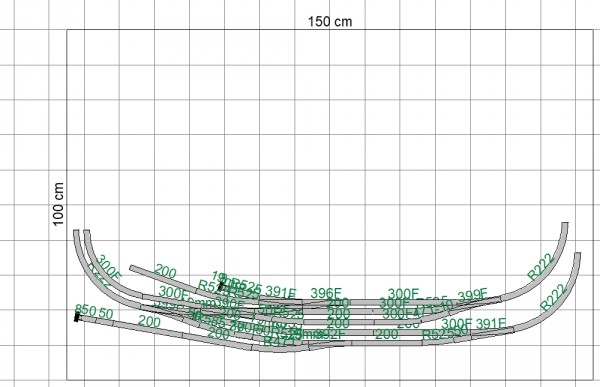

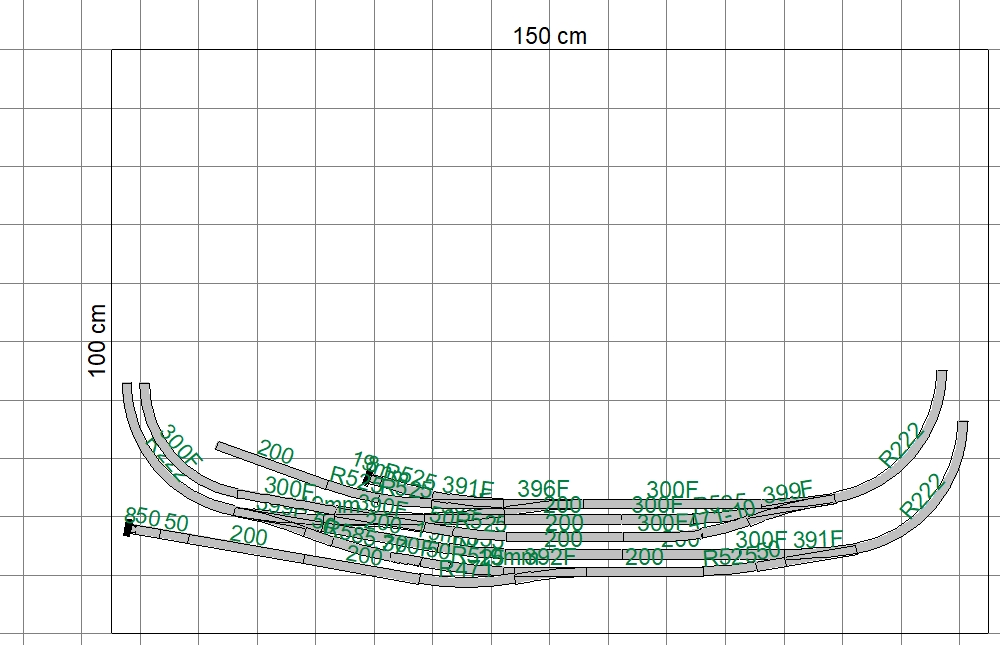

V poho :wink: .Ale strašně nerad doporučuji toto kolejivo pro domácí kolejiště.Vidíš sám,jakou paseku výhybky udělají na prostoru o délce 1,5 m.
Dandy píše:No, tak nevypadá to zle :) A asi to nechám tak, místo skryté výhybky ke spirále. V neděli zkusím ještě to horní nádraží, asi hlavní vedlejší, odstavná a vlečka k pile? Hmm no uvidíme... :-)
Snahu chválím,ale podívej se pečlivěji na můj plánek stanice.U výhybek PECO,pokud chceš dodržet osovost kolejí 30 mm,musíš vložit přímý kolejový mezikus.
- mezikus mezi trojcestnou a a anglickou - 19 mm
- mezikus mezi anglickou a poloměrem R525,77/10° - 50 mm
Nalevo mám tři paralerní poloměry oblouku a to
kolej 2 - R525,77/10°-
kolej 1 - R555,77/10°-
kolej 3 - R585,77/10°-
Napravo z trojcestné na kolej 2 je poloměr R471,78/20°.

Příspěvekod Dandy » ned 03 úno, 2019 11:56 pm
Ahoj tak jsem to upravil, ale jako koukal jsem, když jsi mi dal uhly s přesností na dvě desetiny. :D Wintrack ani dvě desetinné mísa neumí. Hmm. Tak díky. Zítra teda zkusím sesmolit to horní nádraží. Zkusím nějaké z těch doporučených upravit k obrazu svému.
