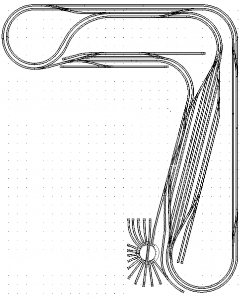

Příspěvekod milan ferdián » pát 01 úno, 2019 1:16 pm
Třeba tak to.Milan
Plán 2.png (197.18 KiB) Zobrazeno 6668 krát

Re: Koľajisko tvaru U
Příspěvekod milan ferdián » pát 01 úno, 2019 4:28 pm
V pohodě.Když tam ty jmenované výhybky nechceš,tak je tam nedávej :wink: .Milan
Příspěvekod milan ferdián » pát 01 úno, 2019 5:00 pm
tabletrain píše:Milan, ty ako odborník, moc by si sa ježil, ak by som ich tam dal? Ja viem, napíšeš, že je to moja vec, ale Tvoj názor ma zaujíma. Myslím EW3 v stanici.
Neježil,nemám důvod :wink: .Snažím se vždy normálně poradit.EW3 ve stanici jako 12°výhybky :?: :shock: No zkus to,ale dvanáctky jsou už žrouty prostoru.
Příspěvekod milan ferdián » pon 04 úno, 2019 7:24 am
Upřímně řečeno,já jsem tvoje napojení na ozubnicu nepochopil.To co je dole vpravo,jak píšeš,je součástí ozubnice :?: Protože co studuji stanice na Slovensku,tak zde jsou dva rozdílné rozchody.
Příspěvekod milan ferdián » pon 04 úno, 2019 12:21 pm
Tak to jiná,tím se vše vysvětluje :wink: .Koukám,že zmizela točna.
Příspěvekod Michal Šuhajda » pon 04 úno, 2019 12:45 pm
Ještě by to chtělo ubrat koleje a upravit vjezd do nákl. stanice. tedy pokud je tato stanice nutná. Já bych ji raději oželel a věnoval se do detailu postrkové službě.
