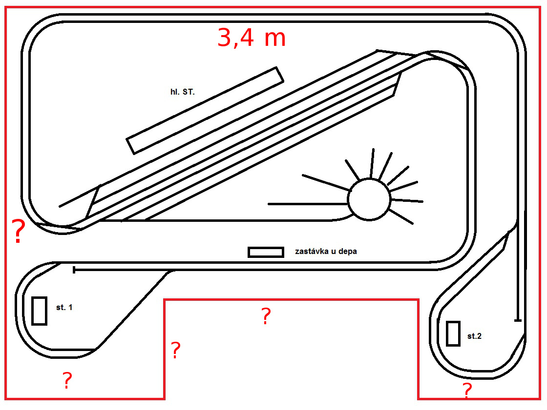

Sandy píše:Nooo, osm ypsilonů + loko, to v TT koštuje tak nejméně 180 cm, k tomu řekněme 20 cm místa před námezníky + něco na zhlaví, to můžeme být tak na 250 cm. Když ypsilony, tak poloměry od R310 výš. I když to bude úhlopříčně, tak to bude docela " honička". Už teď vypadá návrh dost "vlakodromoidně", což je na takovémto prostoru škoda.
A práve tomu vlakodrómu som sa chcel vyhnúť
Jenomže potom musíš změnit námět kolejiště.Tvůj původní námět je nerealizovatelný.

Příspěvekod milan ferdián » čtv 30 srp, 2018 9:40 am
Jestli máš stále na mysli tento tvůj původní kolejový plánek a to bez tunelů,skrytých stanice,7-9 vozů+L,tak sám budu zvědavý,jak se s tím popereš.Matematiku a geometrii neoblbneš :wink:.Držím ti palce a propó,bylo by dobré aspoň udat náčrtek rámu s rozměry (3,4 x 1,8 m platí pro co dle tvého kolejového plánku?Délka je jasná,ale....?) a umístění ovládacího pultu.

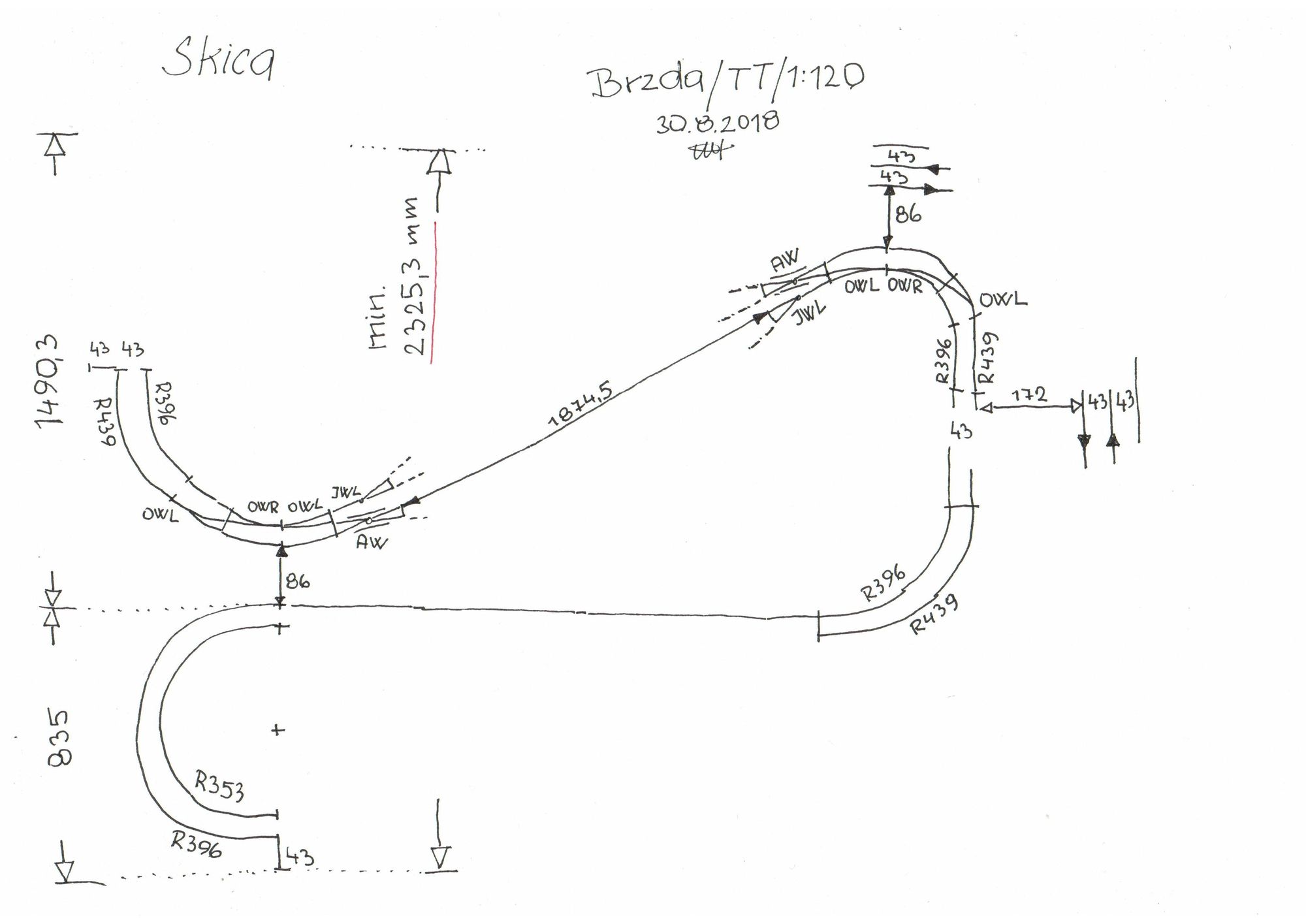

Příspěvekod milan ferdián » čtv 30 srp, 2018 1:51 pm
Dělej jak rozumíš.Realita.Traťové oblouky min.R439/R396 a ve smyčce R396/R353.Hloubka rámu min. 2325,3 mm.Milan

Příspěvekod milan ferdián » pát 31 srp, 2018 8:29 am
A kdy uvidíme plánek rámu s doplněnými rozměry a umístěním ovladacího pultu :?:

Příspěvekod brzda » pát 31 srp, 2018 8:42 am
Nejde mi vložiť ten náčrt, rozmery sú 3300*1280mm základný rám, rozmery modulov vratných slučiek sú 850*500mm. Tu budú foto zo stavby a dám sem aj ten náčrt : https://brzda1111.rajce.idnes.cz/Stavba_kolajiska/.
