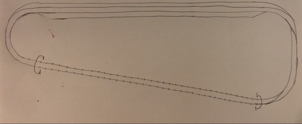

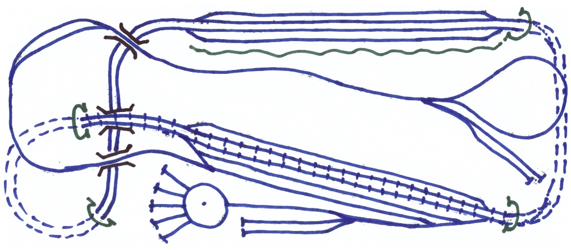

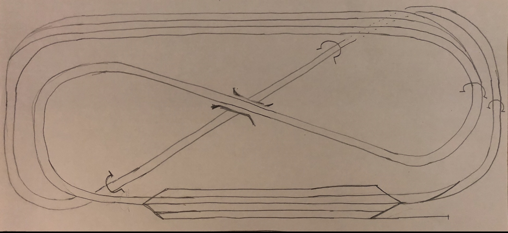

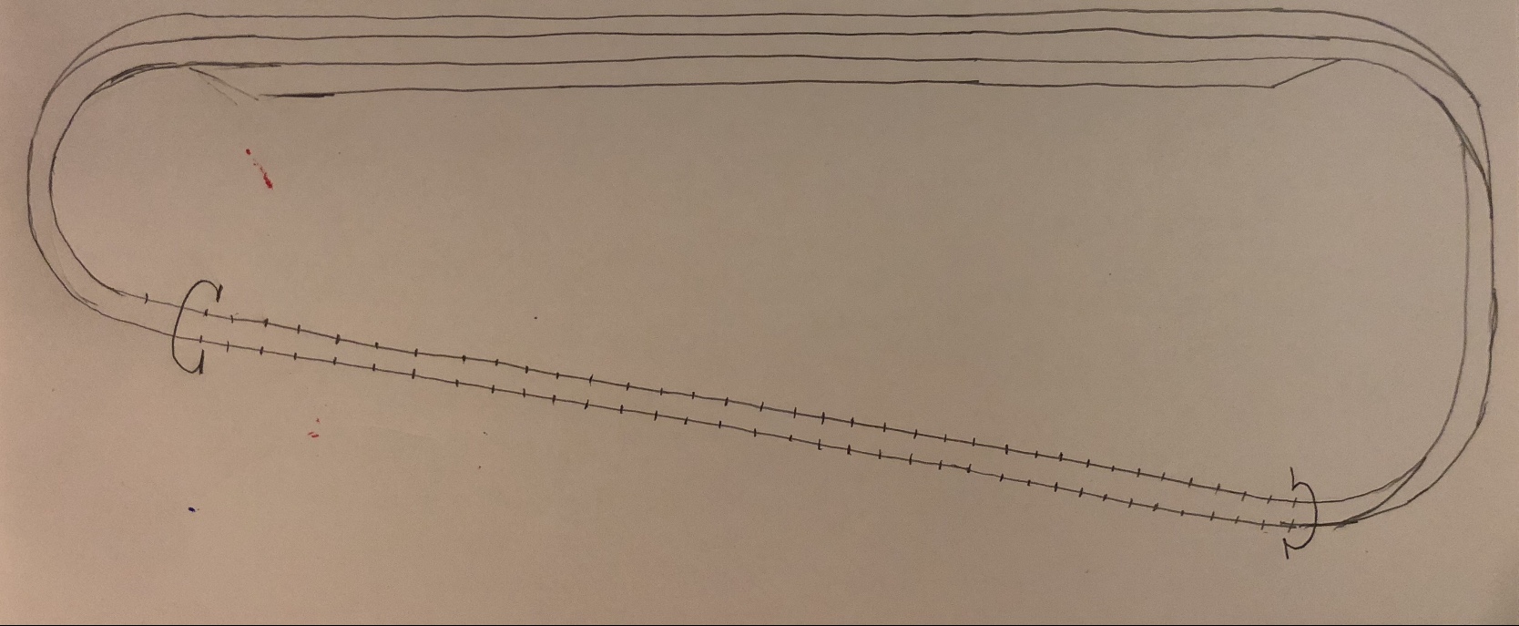

a protože na dovolené je spoooousta času na přemýšlení, tak ještě jeden návrh, aby vlaky prostě byly vidět...
Dole jedno nádraží, druhé skryté v tunelu, aby nejezdil stále stejný vlak dokola a celé koncipované do osmičky, ať je ta nádhera nejen slyšet, ale i vidět....

Příspěvekod Ove » stř 12 zář, 2018 6:57 pm
a na závěr ještě dnešní úplně rychlej a zběsilej nápad: dvojkolejka z tunelu do tunelu, aby nebylo vidět zalamování dlouhých vagonů, v tunelu přidaná jedna kolej v každém směru (možná přibude ještě jedna, až uvidím reálný prostor) a pak se uvidí, co se zbytkem prostoru... takže kdyby měl někdo nápad, nakreslete to tam a postněte... a děkuji...

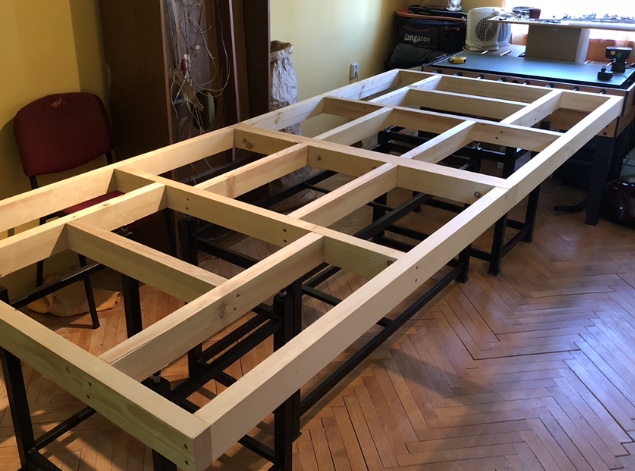

Příspěvekod Ove » sob 29 zář, 2018 8:03 pm
tak jsem se posunul do fáze realizace...

Příspěvekod Trixt » sob 29 zář, 2018 9:08 pm
Rám vypadá skvěle a robustně a to je dobře. :) Jen dotaz, již máš jasno, jak bude vypadat kolejiště? Nezkoušel jsi ho nakreslit alespoň v SCARM? Sice pokud je zdarma, je možno použít jen omezené množství kolejiva, ale když vždy nahradíš samostatné koleje po nakreslení flexi kolejí, dá se v něm rozkreslit zdarma i složitější kolejiště.

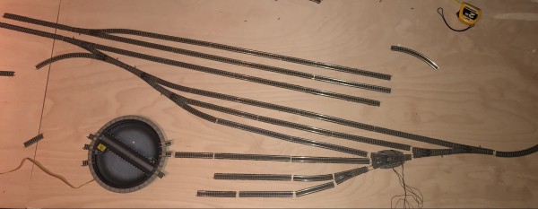

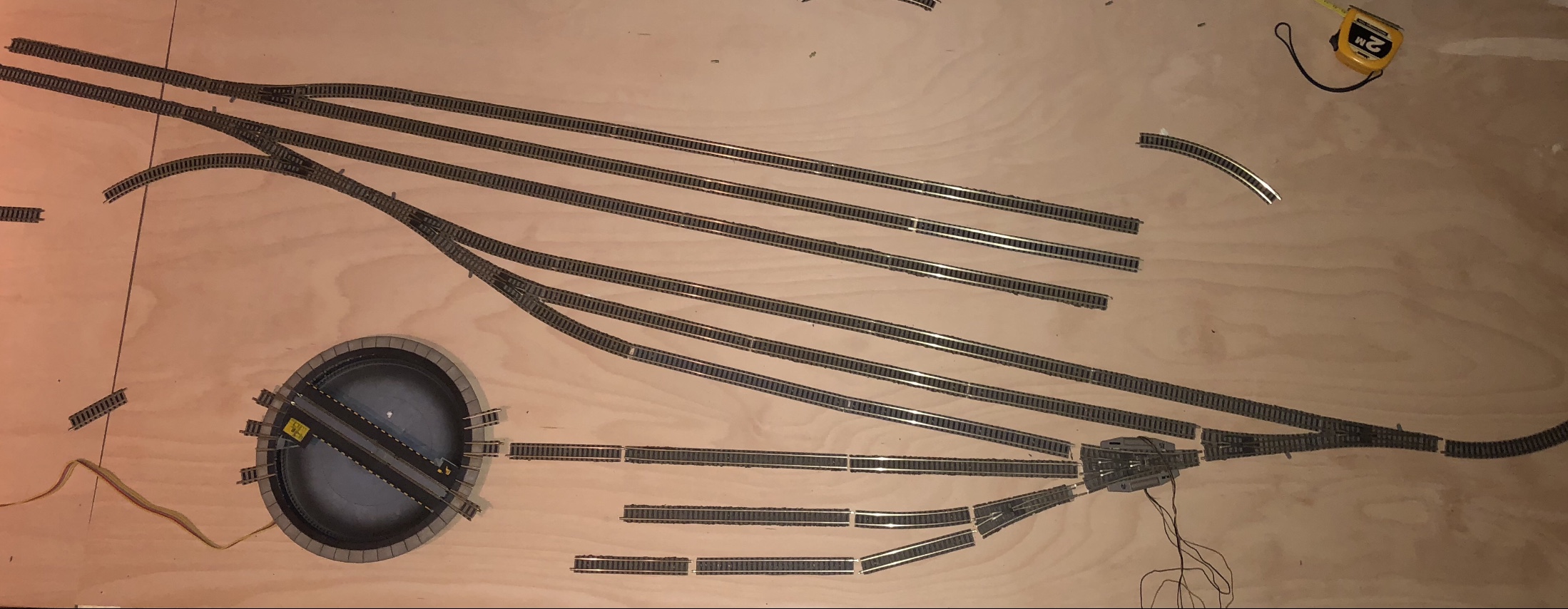

Příspěvekod Ove » pon 01 říj, 2018 8:25 pm
Dnešní první rychlý nástřel nádraží (za použití vyřazených kolejí)

Příspěvekod czhunter » úte 02 říj, 2018 11:53 am
Chválím že jsi ve fyzickém modelu zaústil vedlejší trať do nádraží mnohem líp, než na náčrtku.
Ta smyčka na vedlejší trati bude viditelná? To je dost zvláštní věc ... ale v rámci nějakého průmyslového areálu to být jistě může, na běžné železnici (kde třeba jezdí osobní vlaky) jsem nic takového neviděl. Ono to ostatně celé vypadá spíš jako "vlečka" než jako "vedlejší trať".

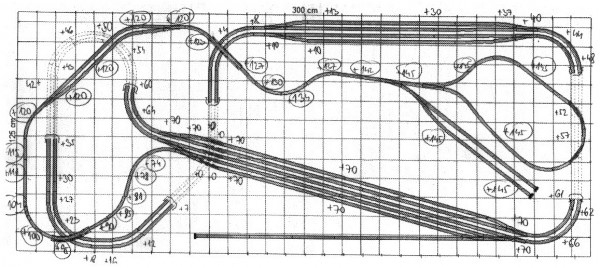

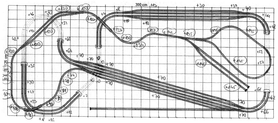

Původní záměr byl vedlejší koncová trať, ale kolega "z brandže" mi do návrhu zakomponoval smyčku, možná ji tam udělám (třeba ji schovám do hustého lesa anebo do tunelu... /aspoň nebudu muset obracet soupravy ;-) ... uvidím, až začnu tvořit příslušné patro.../
To vyústění do nádraží logicky muselo na druhou stranu, páč jednak z vedlejší tratě hlavně pojedou "náklaďáky se dřevem" a pak, chyběl by mi prostor k vystoupání nad dvoukolejku a také mezilehlé nádraží by bylo příliš krátké...
výsledek z WinTraku na obrázku (můžete pokračovat s radami a názory... za všechny děkuji

Příspěvekod HonzaM » stř 03 říj, 2018 7:08 am
Při šířce 125 cm bude nutný pŕístup ke kolejišti z obou stran a k obsluze nebude stačit jeden člověk, protože do nádraží na protější straně nedosáhne. Přitom je dosah nezbytný, nelze vyloučit třeba vykolejení, rozpojení, atd. Stane se, že vlak najede do nesprávně přehozené výhybky, dojde ke zkratu a bude nutné ho rukou posunout zpět. Méně je někdy více, snaha dostat co nejvíc na daný prostor může přinést problémy v provozu.
Příspěvky: 4565
Příspěvekod Ove » stř 03 říj, 2018 10:57 pm
Děkuji za připomínku, Honzo, i na toto jsem myslel a rámy mám zespoda podlepeny tvrdým filcem, takže si s celým panelem šoupu kamkoliv potřebuji. Faktem je, že až přibude krajina a elektrika, tak malilinko "ztěžkne", ale i tak by neměl být problém ho ve dvou posunout....
PS: místa mám v pokoji dost, takže panel asi nebude stát úplně u zdi, minimálně po dobu stavby bude víceméně uprostřed místnosti....
