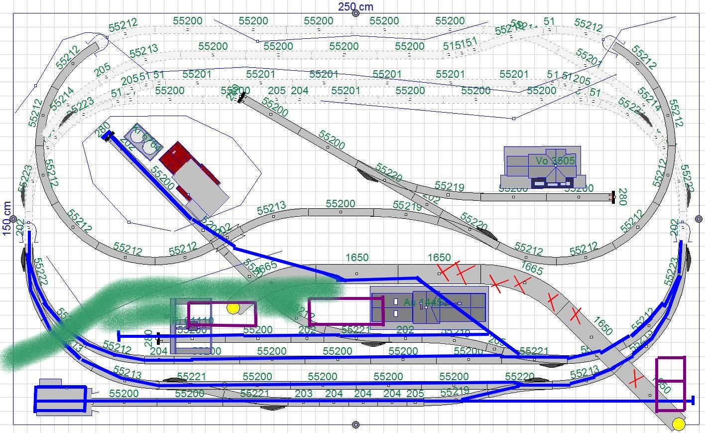

To je v pořádku. Já ani nechci, aby za mě někdo něco dělal :wink: Vím, že času má dnes každý málo. A navíc - s programem je zábava. Modelaří se zadarmo a oproti reálu o dost rychleji :D
Zkusím to Sluníčko, jak by vyšlo...

Se Sluníčkem asi dopadneš stejně tj. nedosáhneš na manipulaci uprostřed rámu... Zkus třeba tvar do "L" nebo "U". Pokud chceš i kroužit tak zkus třeba cestu dvou smyček.

Nebo z té stanice uprostřed udělat jenom zastávku s nákladištěm jako Pecerady. Když se tam odstaví vozy i s lokomotivou, tak nebude posun.

Zata píše:Děkuji též za postřeh Sidla. Ano, nádraží mám co nejdelší a skryťák kratší = nesmysl.
On to úplný nesmysl není, ba právě naopak. V praxi ti vlak nestojí od námezníku po námezník (nemyslím-li nějaké ty odborářské rychlíky do lázní na lokálkách). Naproti tomu ve skryťáku to tak může být. Pokud tedy víš, jak dlouhý vlak se ti do skryťáku vejde, a budeš-li schopen s ním přesně zastavit, pak takový vlak bude v nádraží vypadat mnohem lépe, když bude třeba na půli stanice. Ale nesmí tě přepadnout megalomanská myšlenka a přidat pár vozů.

Jen si oponujte... Pokud má někdo metrdevadesát a 80 cm přes pupek tak dosáhne dost daleko. Já mám metrosmdesát , přes pupek 115 cm a došáhnu 90 cm na deset sekund. Potom mě hrkne v zádech a nadávám si proč jsem 10 cm neubral při plánování kolejiště... :wink:
Původní plán bych tak honem neopouštěl. Zkus ještě posunout dolní nádraží víc k přední hraně. Sice budeš muset zrušit tu jednu budovu ale dostaneš tak tím vše o cca 10 cm k sobě. Když vybavíš horní stanici a vlečku rozpojovači tak se tam nebudeš muset pořád natahovat.
Jo a s typem kolejiva bych se taky tolik netrápil , na každém je něco a nakonec to po něm jezdí. :)

Tak jsem opravil délku skrytého nádraží a celkově zmenšil rozměry z 270x170 na 250x150 (pro mě, bohužel, ideál). Dále jsem se ještě více inspiroval Sluníčkem a zapracoval některé rady a toto mi z toho vylezlo...
Dává to alespoň trochu smysl? Omlouvám se za kvalitu, je to jen draft bez zbytečných detailů.

Co je to za objekt nakonci silnice?
Díky, Radek

Příspěvekod Zata » čtv 16 srp, 2018 10:22 am
Překladiště uhlí (válí se mi doma), jen bude o trochu menší.
rawen píše:Co je to za objekt nakonci silnice?

Zajíždět do jednokolejné koncové stanice jednoduchou nebo dokonce dvojitou úvratí je pro mě nezvyklé

Já jen připomenu vizualizace od Fruafru
https://lukin-1.rajce.idnes.cz/Slunicko/# pokud jsi je už nezkouknul dřív. Dá to nejlepší představu o konečné podobě. Osobně bych se neokrádal o možnost úzkorozchodky kamenolomu.

Mě to připadá celé takové divné. Ta koncová už byla řečena.Spodní stanice je taková divně roztahaná , k nástupišti se leze přes největší posun , dvojitý vjezd k remíze a v podstatě jen dvoukolejná stanice.
Zkusil jsem ti udělat takový nástřel té spodní stanice. Překládku uhlí strčit do rohu naproti remíze. Vlečku zaústit do zhlaví a vést podél opěrné zdi pod most k továrně. Z původní koleje k překladišti udělat manipulační kolej ke skladu a volné skládce. Výpravní budovu vedle skladu nebo budovu včetně skladu. Silnice bude zleva přes koleje ke skladu a volné skládce a končit u výpravní budovy.
Horní koncové už jsem ti maloval posledně. Ještě se mě nezdá to podzemí - opravdu se vejdeš výškově a dostaneš k manipulaci ?
Pokud se ti nelíbí tato úprava tak zkus originál Sluníčko předělat na H0 nebo něco jiného úplně od začátku. :)

Mě tento layout přijde od začátku takový nějaký podivný. Dle mého by tento prostor šel krásně zastavět třeba timto pěkným kolejištěm.

hopeter píše:Spodní stanice je taková divně roztahaná , k nástupišti se leze přes největší posun , dvojitý vjezd k remíze a v podstatě jen dvoukolejná stanice.
Ta úprava se mi nelíbí. Okolo staniční budovy tu vlečku nevytočíš. Původní návrh je lepší. I v reálu se vyskytují případy, že před staniční budovou je manipulační kolej ze které odbočuje vlečka.
