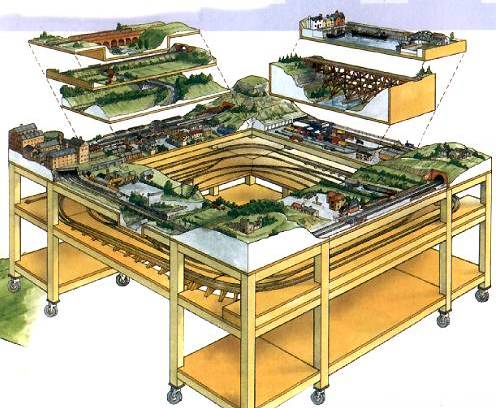

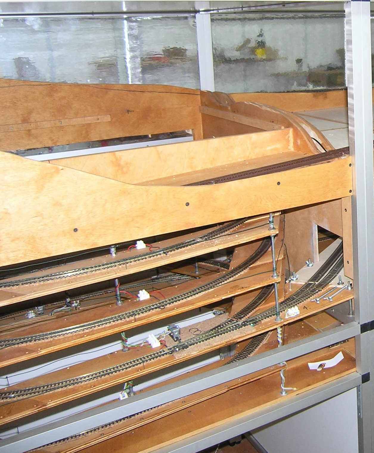

Příspěvekod workous » ned 15 črc, 2018 10:09 am
Tohle řešení je ukazuje, že pokud je to dobře vymyšlené neni v SN problém
Re: Skryté prostory a jejich údržba
Příspěvekod rawen » ned 15 črc, 2018 10:50 am
Když to vidím, musím si rýpnout: Už někdo něco takového postavil?
Podobných barevných inspirativních obrázků jsou plné katalogy (hlavně ty postarší), ale realizací je jako šafránu.
