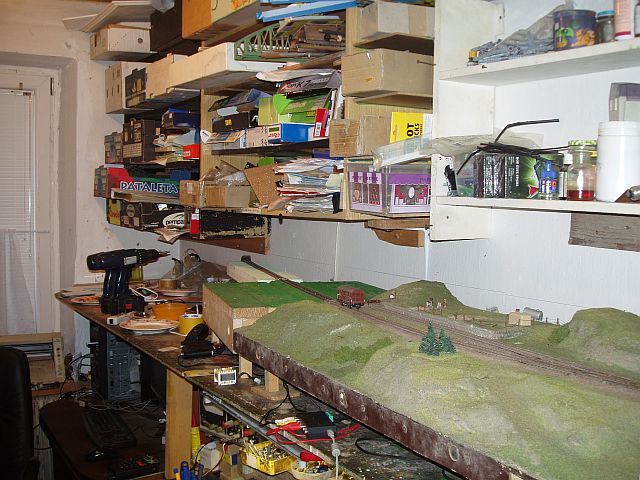

Příspěvekod zdeno » pon 02 črc, 2018 7:02 am
Jeste bych doporucil si udelat poschodovou dilnu.
Tim myslim, ze mam ve vyske 80cm pracovni stoly. ve vyske 130cm rampu na moduly a od vysky 170cm mam ulozny prostor na vsechno ostatni.
Kdo byl u mne, tak to pozna.
zdeno
Příspěvky: 3212

Re: Návrat H0
Příspěvekod zdeno » pon 02 črc, 2018 8:31 am
hopeter píše:A nejhezčí je sektor A1 - talíř s něčím dobrým. Že by gulášek... ? :P
vsak je to vicucelovy prostor ;-) toho jsem si nevsiml, sorry za moji hladovost. Byla to pizza.
zdeno
Příspěvky: 3212

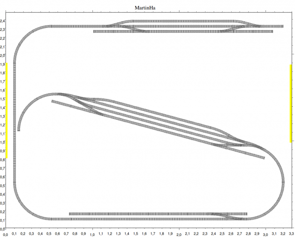

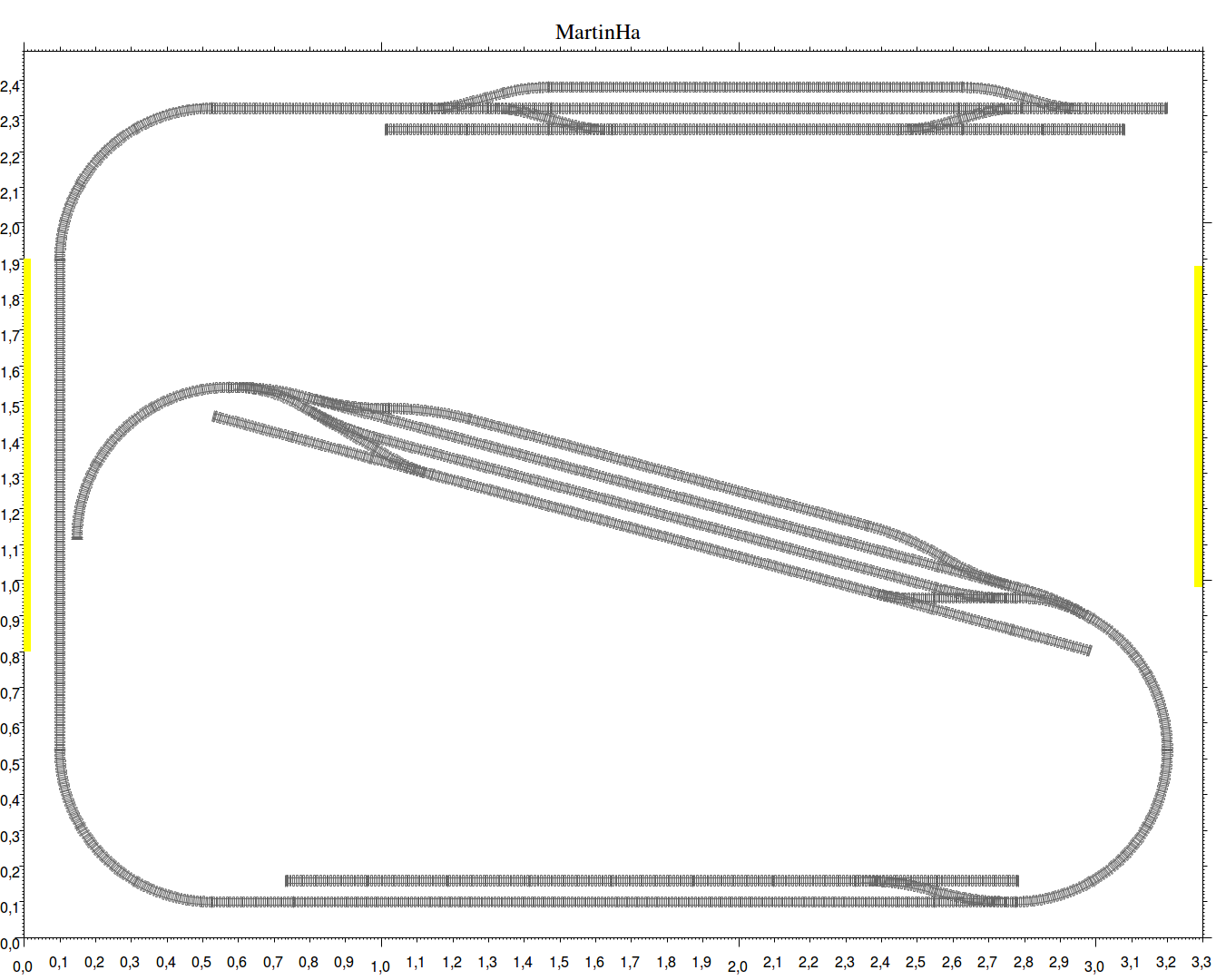

Nástřel řešení. Skuteční místní odborníci jsou schopni z toho vydolovat mnohem více. Studie s kolejivem Tillig.
Parametry:
  • dveře není možno úplně otvírat
  • oblouky 425 mm
  • hlavní stanice 3 dopravní a 1 manipulační kolej
  • výhybky v dopravních kolejích EW1 a oblouková IBW 15/60
  • výhybky v manipulační koleji EW2
  • délka koleje č. 1 je 1.596 mm
  • koncová stanice 2 dopravní a 1 manipulační kolej
  • všechny výhybky EW2
  • délka koleje č. 1 je 1.140 mm
  • dvě nedokončené koleje sjíždí do skryťáku
  • nelogicky nejnižší místo kolejiště je uvnitř kolejiště
  • levý dolní roh a dolní hrana bude potřebovat montážní otvory protože není dosažitelné ze středu místnosti

Příspěvekod MartinHa » úte 03 črc, 2018 7:36 pm
sidlo píše:Nástřel řešení. Skuteční místní odborníci jsou schopni z toho vydolovat mnohem více. Studie s kolejivem Tillig.
Veľmi zaujímavé riešenie. Ďakujem za inšpiráciu. Skúsim sa s tým trochu pohrať :D :D . Ale myslím že to spĺňa väčšinu toho čo by som chcel.
Čo sa týka dverí, nevidím v tom až taký problém, že sa nebudú dať úplne otvoriť.
