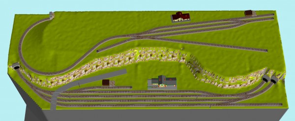

JanoH0e: Tak jsem to zkusil dle tvé myšlenky přepracovat a dal jsem smyčku i na druhou stranu. Výškově to vychází dobře, stoupání je všude do 2,5%. Je zde sice méně volné tratě, ale vpravo by se dala přidat ještě jedna vlečka třeba do místního pivovaru.

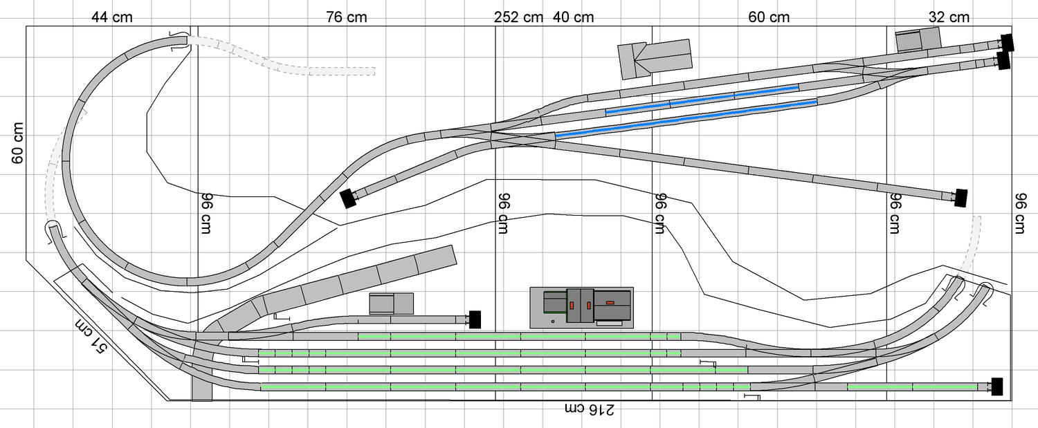

Ještě varianta s nástupištěm:

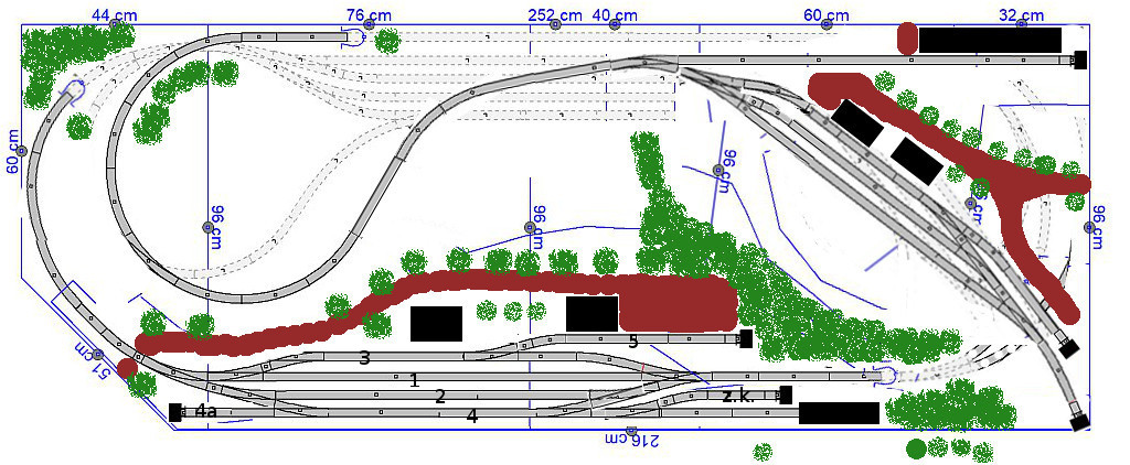

Příspěvekod milan ferdián » čtv 28 čer, 2018 7:50 am
Přispěji trochou do mlýna.Dolní stanice zkrácena na užitnou délku nejdelšího manipuláku cca 750 mm (od nmz.po nmz.) kolej 2 (druhá kolej odspodu).Stanice má tří dopravní koleje 1,2,3,objízdnou 4 a manipulační/skládkovou 5.Odstavná 4a pro 010,napravo strojová kolej do remízy se zásobovací kolejí,kde máme přistaven nádržkový vůz s naftou pro tankování stroje 810.Provoz je rázu lokálkový.Osobní doprava 810+010.Dle potřeb na trati.Rozbočení lokálek je až za tunelovým ústím.Na lokálce na levé straně vlečka zrušena a přeložena na pravou stranu.Koncová stanice je více vytočena a posunuta více napravo,aby širá trať byla vizuálně co nejdelší.Popis drážních budov netřeba.Remíza,strojovou stanici pro 810 na odbočné lokálce.Skrytá stanice s vratnými oblouky ponechány v původním zpracování.
Není mnou použit wintrack,proto je třeba návrh přepracovat v tomto programu,ale to ponechávám na autorovi těchto stránek v případě jeho zájmu.

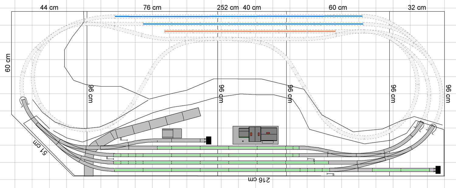

No, zkusil jsem to taky, ale není to nic moc. V SN byly původně ve smyčkách R267, použil jsem namísto toho R310, čímž to poněkud narostlo. SN má 2 koleje, vlak je možné obracet v libovolném směru z libovolné tratě. Stoupání od odbočky do koncové (oranžově) má 40 promile, tratě se křižují na 52 mm (s podložím a podkladem (cuprextit?) to vychází taktak na základní průjezdný průřez podle NEM (tím je míněno, že to nesplňuje ani NEM pro "těžké stavby", tj. tunely, jen holých 45 mm, což je minimum).

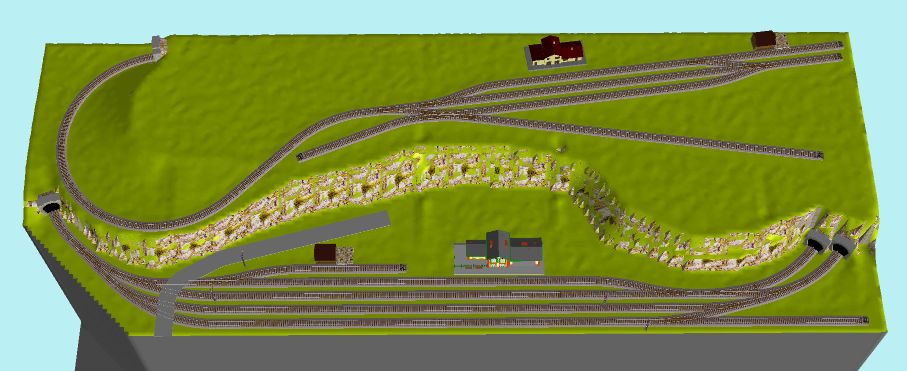

lajblt, milan ferdián: Díky moc za podněty. Zkusil jsem si to nějak zkreslit. To bych nevěřil kolik času u toho člověk stráví. :D
Z Milanova návrhu jsem použil principy, které navrhl. Tomáš měl správnou připomínku k poloměrům levé smyčky. Zkusil jsem to dát dohromady. Poloměr smyčky jsem zvedl na 290 mm. Víc je problém. U Milanova návrhu se mi moc nelíbí stoupání u zadní roviny. Zkusil jsem ho udržet kolem 2,5 %. Co byste řekli na následující návrh:
Silnice by šla vpravo kolem kusých kolejí směrem dopředu ven z panelu. Ještě by mohla z nádraží vést dojkolejná tráť, která by se v tunelu rozdělila. I to by možná stálo za úvahu.
