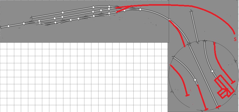

Posílám řešení od Milana. Je to na pět vlakových souprav.

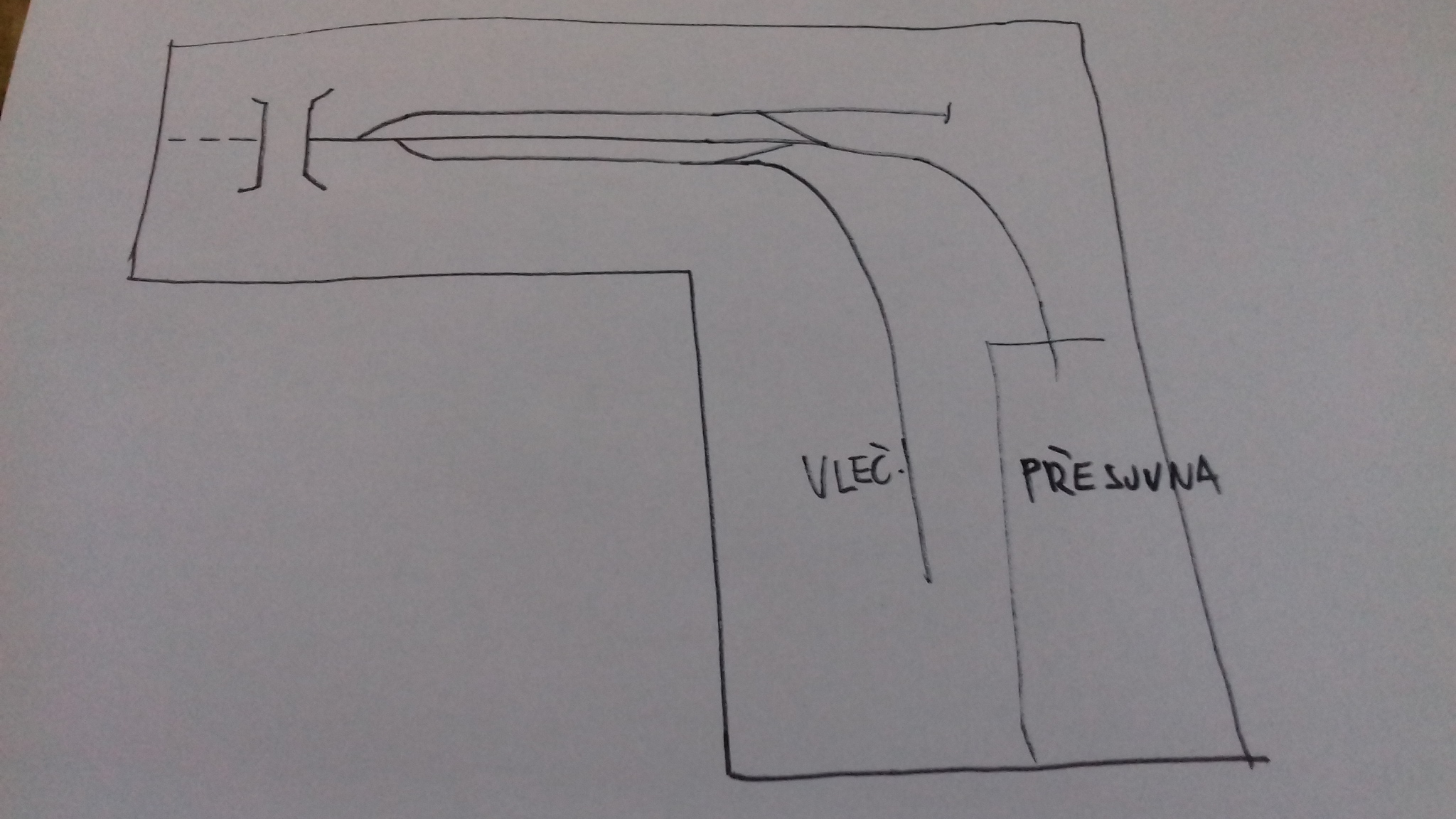

Ahoj, jaká je délka 262? Jestli třeba neudělat stanici, kde bude štokr končit. Vlek od 262 se odvěsí a pokračuje sólo. Náčrtek je jenom orientační pro představu jak to myslím. Napadá mě třeba takový Tanvald. Tam by šly dvě tratě do přesuvny. S tím, že tam není nahoru není ozubnice, ale prostě kopec kam štokr nemůže.
jirmicz
Příspěvky: 250
Bydliště: Turnov
Re: Návrh malého domácího kolejiště v eNku - prosba o rady
Příspěvekod jirmicz » ned 08 dub, 2018 4:17 pm
Jo ještě ten náčrtek :mrgreen:

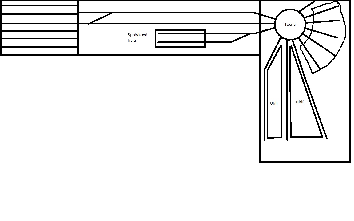

Ještě mě napadlo, že by bylo možné depo otočit o 180 stupňů a využít druhý segment pro uhelnou skládku a točnu s rotundou.
Případně by bylo možné prohodit správkovou halu a uhelnou skládku.
P.S. Omlouvám se za takovou mazanici, ale v práci mám jen Microsoft Paint.

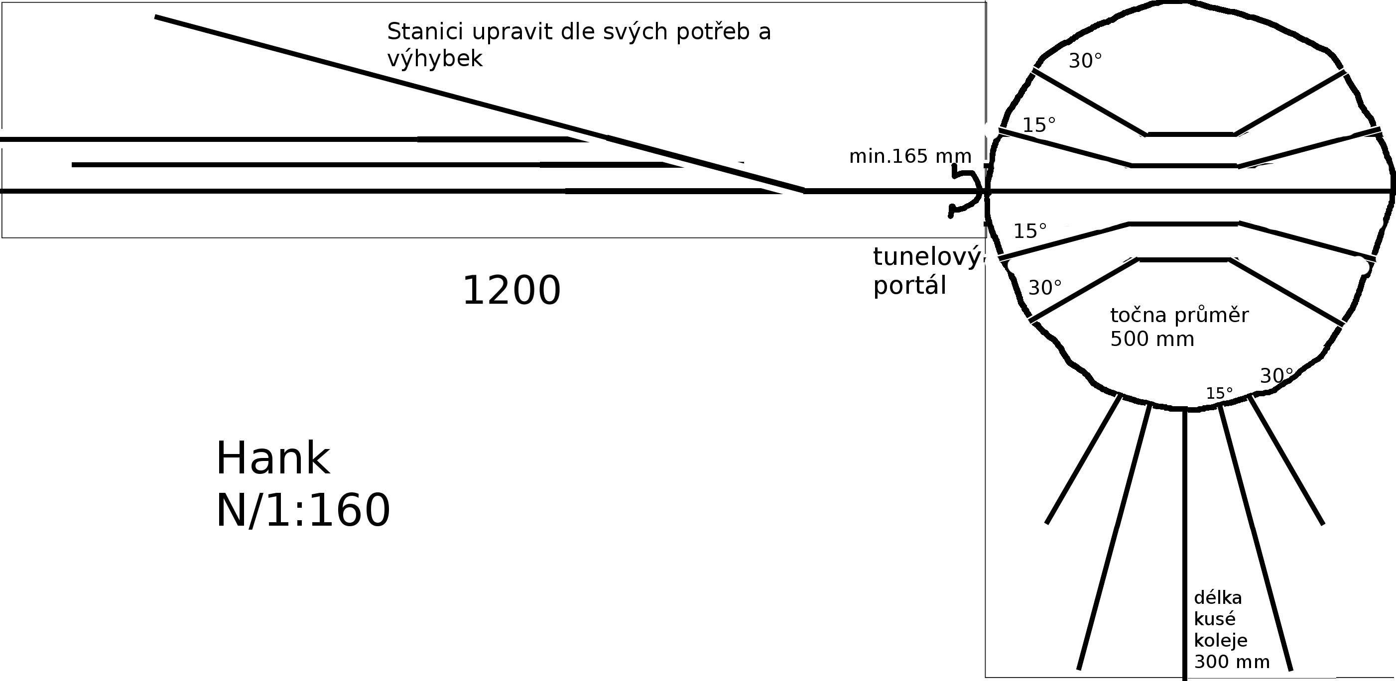

Příspěvekod Vladimír_B » úte 10 dub, 2018 7:23 am
Ahoj, variace "míč na košíkovou"
Točna by se otáčela +/- 45°a tři polohy, zleva: dvě koleje vlečky, přímá odstavná, dvě koleje výtopny.
K výtopně: 556.0 by tam samozřejmě zajížděla jen na popel, vodu, drobnou údržbu a odstavení. Uhlí se dobírá v hlavním depu Kirowem (mimo kolejiště). Takže jen kanál, Wasserkran a hajc. I dva a šenda jezdí chlastat naftu jinam. :D
Nad točnou je znázorněn kus širé trati mizející do skryťáku. Skryté by se muselo udělat nad, pod - s tím že by i kolej na točnu stoupala/klesala, nebo by se točna udělala opravdu segmentová a seřízla by se, aby se za ni vešel ještě šuplíkový skryťák na tři koleje (pohyblivá příjezdní kolej). Leč spíše bych asi preferoval mimo úrovňové řešení. Námět je jen ideový, s geometrií jsem si příliš hlavu nelámal... Jak jinak :D V neposlední řadě bych se nevzdával. Toto kolejiště má docela zajímavý potenciál, tak držím palce k realizaci (bez ohledu na zvolenou variantu).
