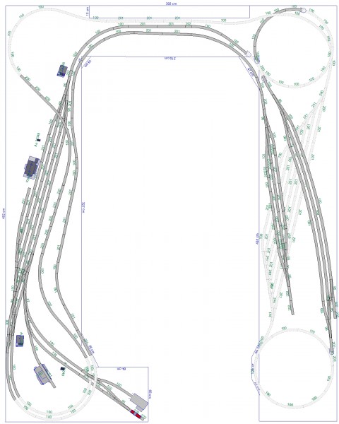

Nechápu proč se tak čertíš.Co jsi čekal.Především jako amatér jsi si měl prostudovat kolejivo,do kterého jdeš.Kolejivo od PECA je proslulé tím,že kolejové návrhy jdou složit jen pomocí wintracku,protože nikdo nezná geometrii kolejiva PECA.
Kolejivo je určené pro anglické modeláře.Jestli chceš jej použít pro provoz ČSD/ČD musíš dodržet tyto pravidla.
1 - ve stanici osová vzdálenost kolejí minimálně 55 až 59 mm
2 - budeš muset vkládat mezi výhybky kousky přímého kolejiva,aby jsi dosáhl danou osovou vzdálenost kolejí ve stanici
3 - píšeš osovou vzdálenost na širé dvojkolejné trati 52 mm a máš osobní vozy dlouhé 313 mm,to znamená mít poloměry na dvojkolejné trati R700/R752 (NEM112)
4 - vyzkoušet průjezdnost vozů míjení dvou souprav v obloucích na daných poloměrech nejdříve na sucho
5 - skupinu kolejí ve stanici napojit takto zleva doprava:
dvojkolejná trať R700/R752---kolejová spojka levá--výhybka levá--odvrat--skupina kolejí ve stanici
6 -podívat se jak vypadá v reálu úvraťová stanice Liteň a opravit stanici na pravé straně v místnosti
7 - vedení tratě jak dvojkolejné a lokálky ti neposoudím,záleží totiž co se ti nejvíce líbí
8 - zatrolejovat dvojkolejnou trať dle NEM201/1 a ještě najít podklady pro umístění trolejových sloupů na trati
9 - pokreslit horu papíru (wintrack) než budeš vůbec s něčím spokojený
Toť můj poslední příspěvek.

Pár věcí, které mě napadají při pohledu na ten plánek:
- Prosím, hlavně ne točnu s rotundou, kterou obkružuje hlavní trať. Prosím, opravdu ne. :cry: Ať to na plánku vypadá sebelíp, nikdy to v reálu nepůsobí dobře. Kolejišť s takovým motivem už vzniklo, nebuďte další, kdo tu chybu udělá. Pokud už depo opravdu chcete, což takhle nekolikamístnou výtopnu a točnu oželit? Nemluvě o tom, že takové depo s točnou by mělo mít podstatně více kolejí, kde každá má svůj účel (zauhlovací, vjezdová, odjezdová, na popel, správková,..) a depo takových rozměru v nácestné stanici by asi nevzniklo. Doporučuji nastudovat knihu od Vladimíra Zusky - Lokomotivní depa a jejich modely.
- Nikdy nepůsobí dobře, když dáte do jedné linie hranu kolejiště a stanici. Co tu koncovou stanici vpravo dát šikmo do prostoru víc nad portál té dvojkolejky?
- Podobně bude působit ta jednokolejná trať, co vede přímo podél hrany kolejiště. Nejen, že se ochuzujete o možnost modelování krajiny okolo trati (hrana kolejiště na fotkách taky nevypadá nejlépe), ale mašinky na samé hraně kolejiště si říkají o to, že spadnou v nejméně střežené chvíli.
- Do té koncové stanice vjíždí zprava trať z tunelu. Do stanice je zaústěna jen na jednu kolej, která je zatraceně krátká. Když tam něco bude stát, tak z tunelu nemáte jak vjet do stanice. Chtělo by to dostat ze z každé traťové koleje alespoň na dvě staniční.
Neberte to prosím jako hledání chyb na návrhu, ale pokud máte touhu udělat Rataje, tak bych se na nějakou dvoukolejku vykašlal a udělal bych lokálku se dvěma stanicema (Vlastějovice, Šternberk nebo Ledeč nad Sázavou) vpravo a vlevo a jako hlavní motiv na čele ty Rataje.

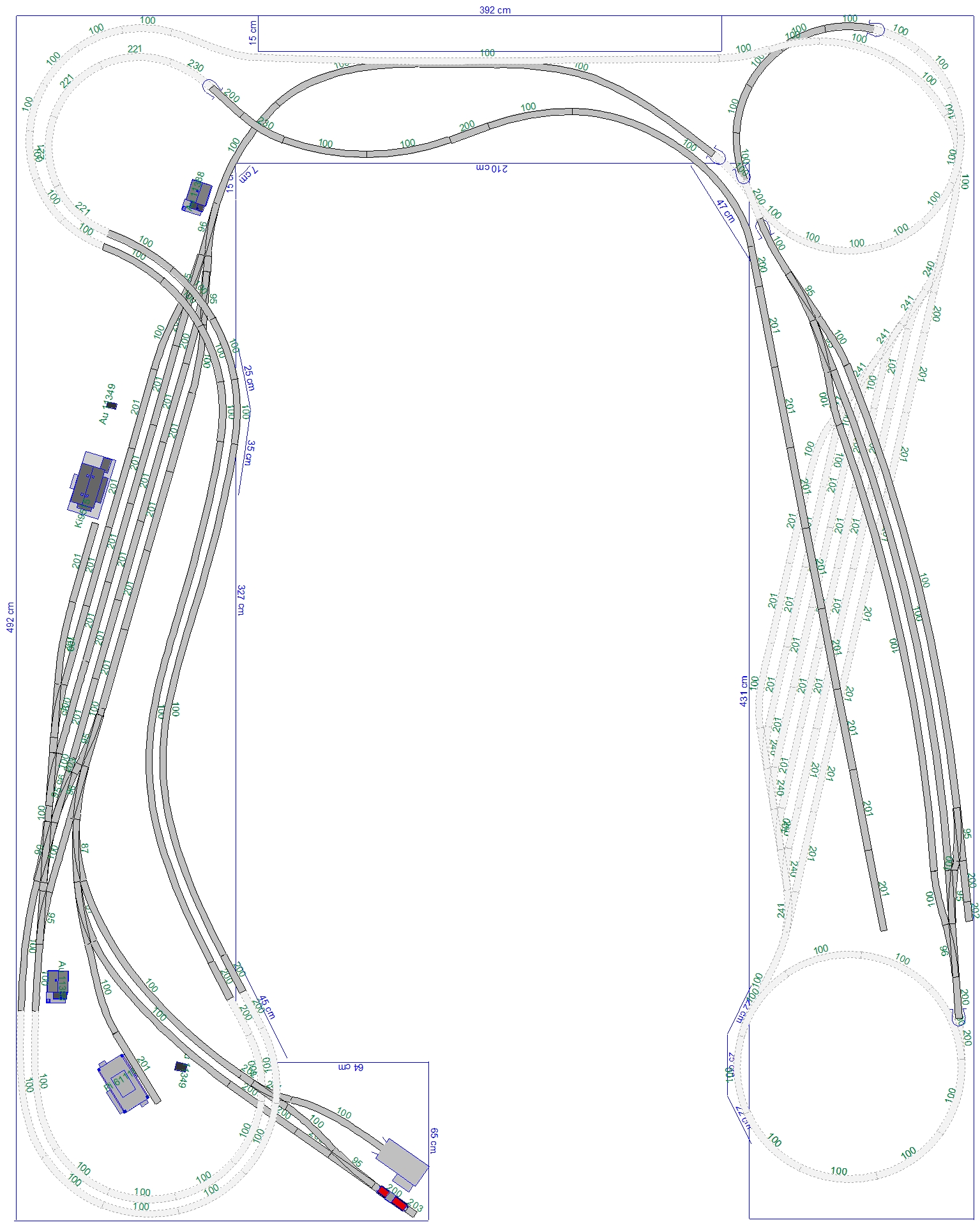

Příspěvekod JaroHo » čtv 03 kvě, 2018 12:56 pm
tak tohle jsem vypotil. S reálem to mám pramálo společnýho ale za to mě neperte. Dvoukolejka je složena z vnitřního okruhu který vede dokola přes skryťák v pravé části. Vnější pravá kolej dvoukolejky je nakonec okruh lokálky vycházejícího z nádraží vlevo dole a vede do asi nádraží vpravo pod zastávkou Harmanec Jaskyňa :mrgreen: .Před zastávkou Harmanec Jaskyňa je tunel a Telgartska Slučka :mrgreen: Na tom velkým okruhu jsou zvoleny rádiusy min 460mm kvůli vozům Bmee a.c.m.e.
Možná ještě udělám jednu spirálu a skryťák nalevo, to aby dvoukolejka mohla bejt případně zadrátovaná a elektrika mohla jezdit malý okruh pod drátama....uvidíme. Když to sečtu, strávil jsem na tom 14 dni(neschopenka).
Levé nádraží- v jedné lini bych s nádražní budovou viděl sklady....Vlevo dole to má být sýpka telč nebo ZZN :roll: a když na to teď koukám tak by mohlo být levé nádraží rovně se zdí, nádražní budova, sklad a ZZN v jedné linii napravo tak jako je to v Nymburk-město.......co vy na to?
Kolejiště jsem se snažil držet 90cm od zdi max. pro dostupnost a esteticky štíhlejší linii. Sice mi ty koleje někde lezou přes ale jinak to nešlo. Pokud mi máte chuť pomoci tak prosím návrhy klidně od tužky na dokončení detailů nebo opravy chyb. Vím že ta malá koncová stanička je asi hodně špatná i napojení je nešťastné ale strašně jsem tam něco chtěl dát a nevěděl jsem co. Nebo by tam mohlo být malé depo, to by se mi asi líbilo jen nevim jak jej správně napojit?
V tom depu bych viděl naftové zbrojení a pozůstatky po parním provozu, tzn. popelovou jámu, nějakej zauhlovací výtah, remízu a vodárnu, dílnu?
Předem děkuji za shovívavost a pomoc. :wink:

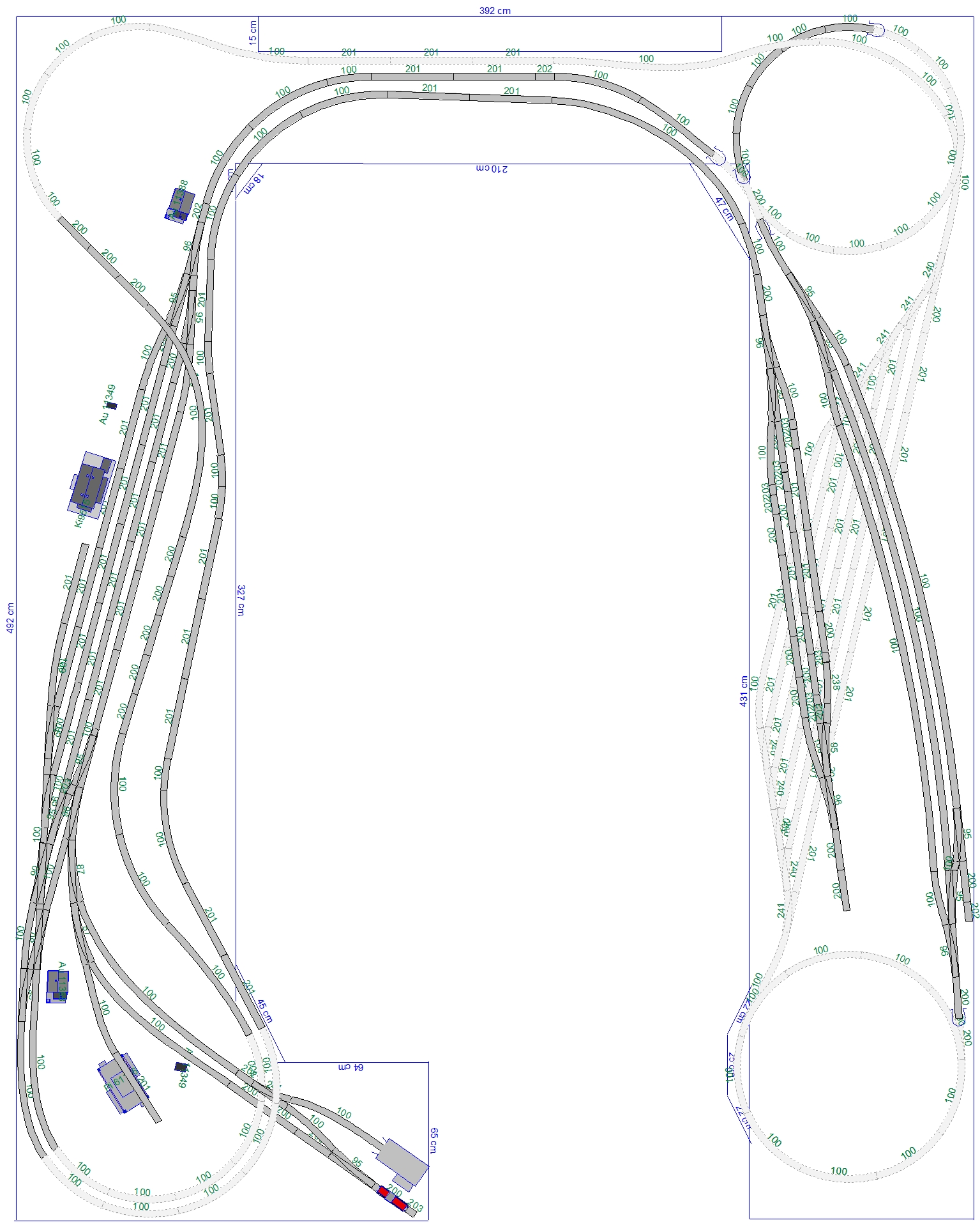

Příspěvekod JaroHo » sob 05 kvě, 2018 5:38 am
takže asi takhle. Jeden může jezdit s myší kolem dokola, druhej může dělat posun nebo jízdu z levého nádraží po vnější lokálce do konečné stanice třebas Liteň.

ten skryťák to je teda nářez :wink:
Ono je právě limitující to, že potřebuju pracovat s minimálním poloměrem 460mm kvůli ACME Bmee :mrgreen: To že jsem si řekl že bude panel 90cm od zdi, tim jsem si pěkně s prominutim zasral do všeho. S tim poloměrem to prostě vyřešit chci. v hlavě se mi rýsuje tak nějak další plán s tím že ta stanice vlevo bude konečná s malým depem ale to už jsem asi psal....preotože ten kraj u dveří se k tomu nabízí, vystřihnout tam remízu na dvě stání, zbytky po zauhlování, vodárnu, vodní jeřáby, rezavý zauhlovací výtah, některé koleje prorostlé zelení.....

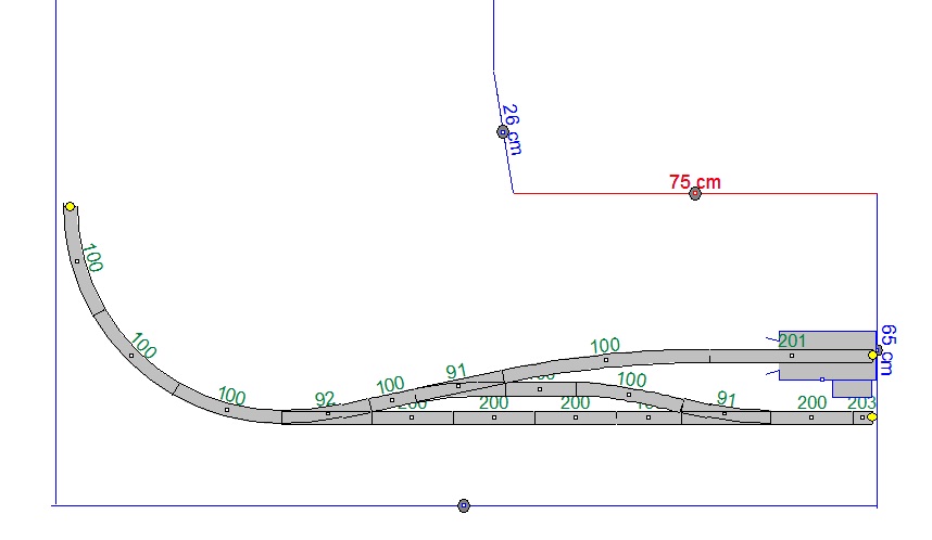

Příspěvekod Michal Šuhajda » čtv 10 kvě, 2018 7:16 am
Odpovím tady místo SZ.
To místo se podle mě hodí spíš pro vlečku. Tím jak je zalomený se tam remíza bude pašovat blbě. Divně to bude vypadat, dokud to bude nelogické. Většinou nebyl důvod strkat remízu daleko od kolejiště stanice. I větší strojové stanice navazují na kolejiště ve stanici.
U vlečky je to jiné. Ta se přizpůsobila podniku a vedla tak jak bylo nutné a kudy to šlo (terén, zástavba atd.)
