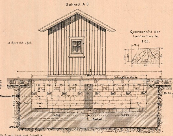

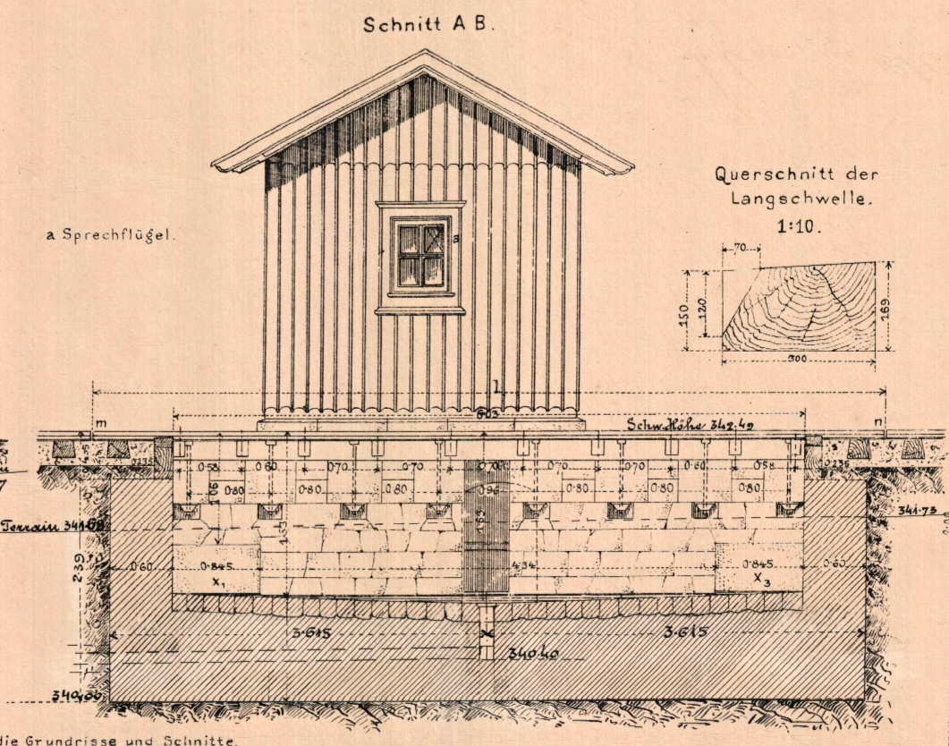

Tak tady je výkres skládky uhlí ve Staráku:
Na předepsanou týdenní provozní zásobu uhlí pro jednu třistadesítku to zřejmě stačilo.

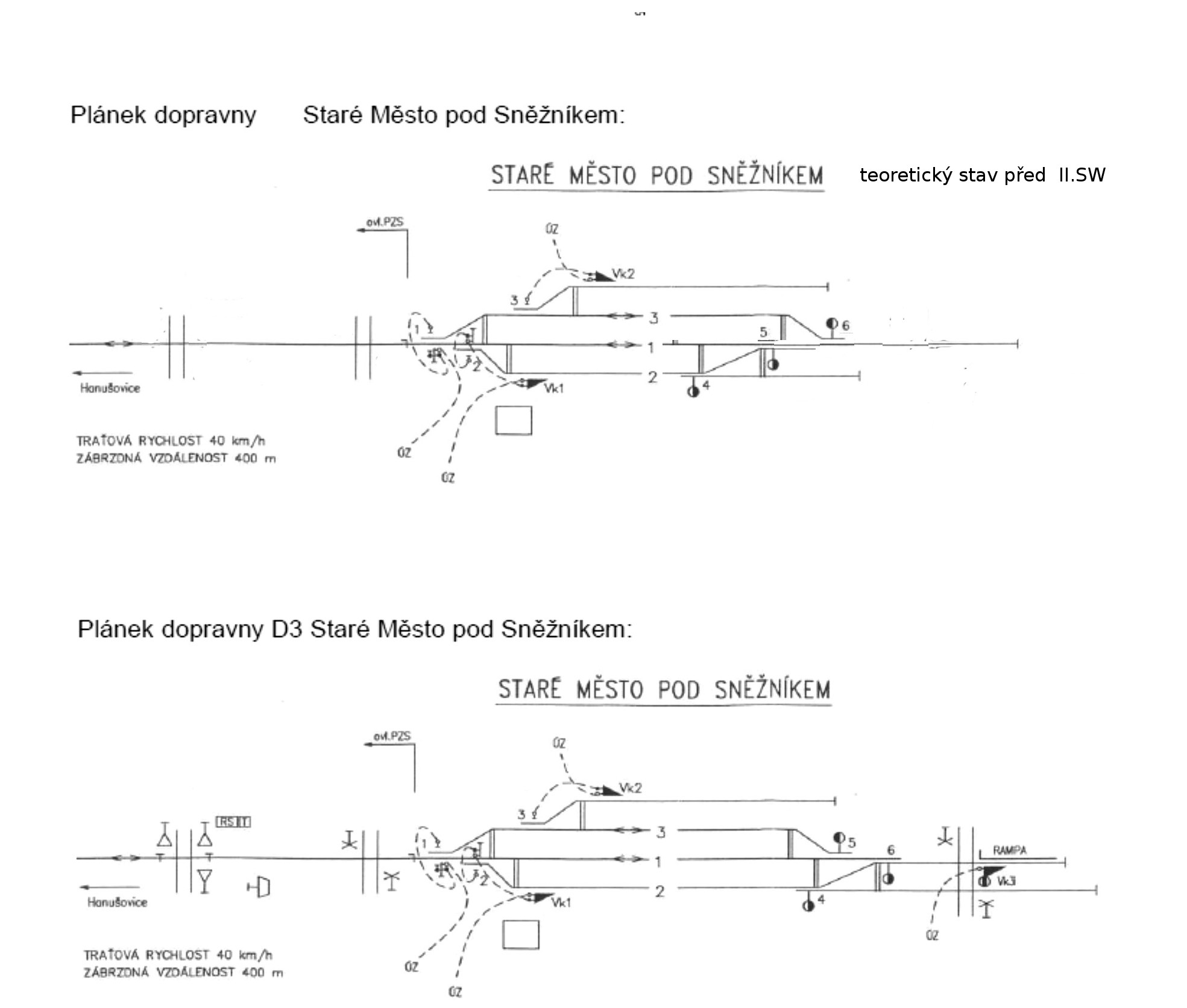

Příspěvekod milan ferdián » pon 26 bře, 2018 3:37 pm
Hanku,podle té první fotografie z publikace potvrzuje původní zhlaví na konci stanice.To znamená,že výhybky 4 a 5 byly umístěny těsně za koncem rampy se skladištěm a během války musely být přehozeny.Na plánku jsem načrtl stav výhybek.Původní dnešní výhybka 5 byla v minulosti výhybkou 6.Výkolejka 2 v té době neexistovala před remízou.Zauhlování vidím u remízy,Hanku máš pravdu.Milan

milan ferdián píše:Hanku,podle té první fotografie z publikace potvrzuje původní zhlaví na konci stanice.To znamená,že výhybky 4 a 5 byly umístěny těsně za koncem rampy se skladištěm a během války musely být přehozeny.Na plánku jsem načrtl stav výhybek.Původní dnešní výhybka 5 byla v minulosti výhybkou 6.Milan
Ano, dává mi to smysl. Taky to odpovídá informaci, že během války byly dvě koleje prodlouženy cca o 50 m. Zřejmě se jednalo o koleje 2/2a a 1a. Cesta, která dnes vede přes koleje 1a a 2a přejezdem za výhybkou č. 6 v dnešním km 11,375, byla předtím téměř jistě vedena až za jejich původními koncovými zarážedly. Ona to ani dnes není s délkou dopravny žádná sláva. Podle platných TTP je při délkách dopravních kolejí č. 3 100 m a č. 1 70 m max. délka nákladního vlaku 57 m, což je při obvyklých délkách dnešních vozů po odečtení hnacího vozidla většinou max. 12 náprav. Mj. se pravidelně vjíždí na kolej č. 1 - na 3. kolej by se samozřejmě vešel delší vlak. Ale nepochybuju o tom, že V-rozkazem by ta situace byla snadno řešitelná. Tehdy to až tak nevadilo, když 4okeňáky i nákladní vozy celodřevěné stavby byly dlouhé 8 m, dnes to vidím jako značné omezení. No ale pro modeláře jde o ideální předlohu pro znázornění skutečného stavu bez nějaké násilné redukce. :mrgreen: A když už jsme u toho, tak nejdelší osobní vlak je omezen na 30 m, což je dáno délkou (jediného) nástupiště u 1. koleje. Takže se tam nevejde ani šukafon s přívěsem.
No a teď ještě koukám, že moje TTP jsou z doby před loňskou rekonstrukcí a novější nemám. Snad se ty zásadní parametry nezměnily.
Vlastně ani nevím, jestli u SŽDC máme v současnosti na normálním rozchodu kratší stanici/dopravnu D3 s pravidelnou nákladní dopravou. Můžu se podívat.
