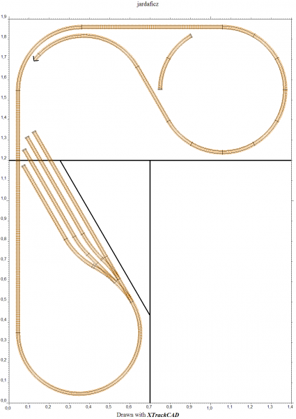

jardaficz píše:Rád bych zůstal u takového jednoduššího řešení. Nejlíp vypadá toto od rockyho http://rockymk.rajce.idnes.cz/Moje_plan ... aficz1.jpg to by mohlo být dostačující.
Použití angličana v tomto místě má smysl a ušetří spoustu místa a bude i pěkně vypadat.
Dvojitá křižovatková výhybka se v současnosti neužívá tak často v hlavních kolejích pojížděných vysokou rychlostí.
Příklad jsou Libčice n. Vlt. , kde byly nahrazeny dvojicí výhybek, právě z provozních důvodů.
Ale jinak se běžně užívá i na vlečkách, mnohde jako druhotná instalace z výzisku.
Z hlediska zapojení ale i pojíždění v modelu je to velmi jednoduché.
Hezký den.
Polabský

Vždycky radost, pokud se ozývají odborníci a já pak mohu studovat. Tu výhybku vidím, tam by to chtělo samotnou kolej, možná zkrátit nádraží? A s tím angličanem budete mít pravdu, jen já jsem takový posera, co se bojí nových věcí. Holt koupím a zkusím si ho zapojit jen na kousku destičky. Dnes jsem mrtvý z práce a nedám překreslování ve wintracku, snad zítra.

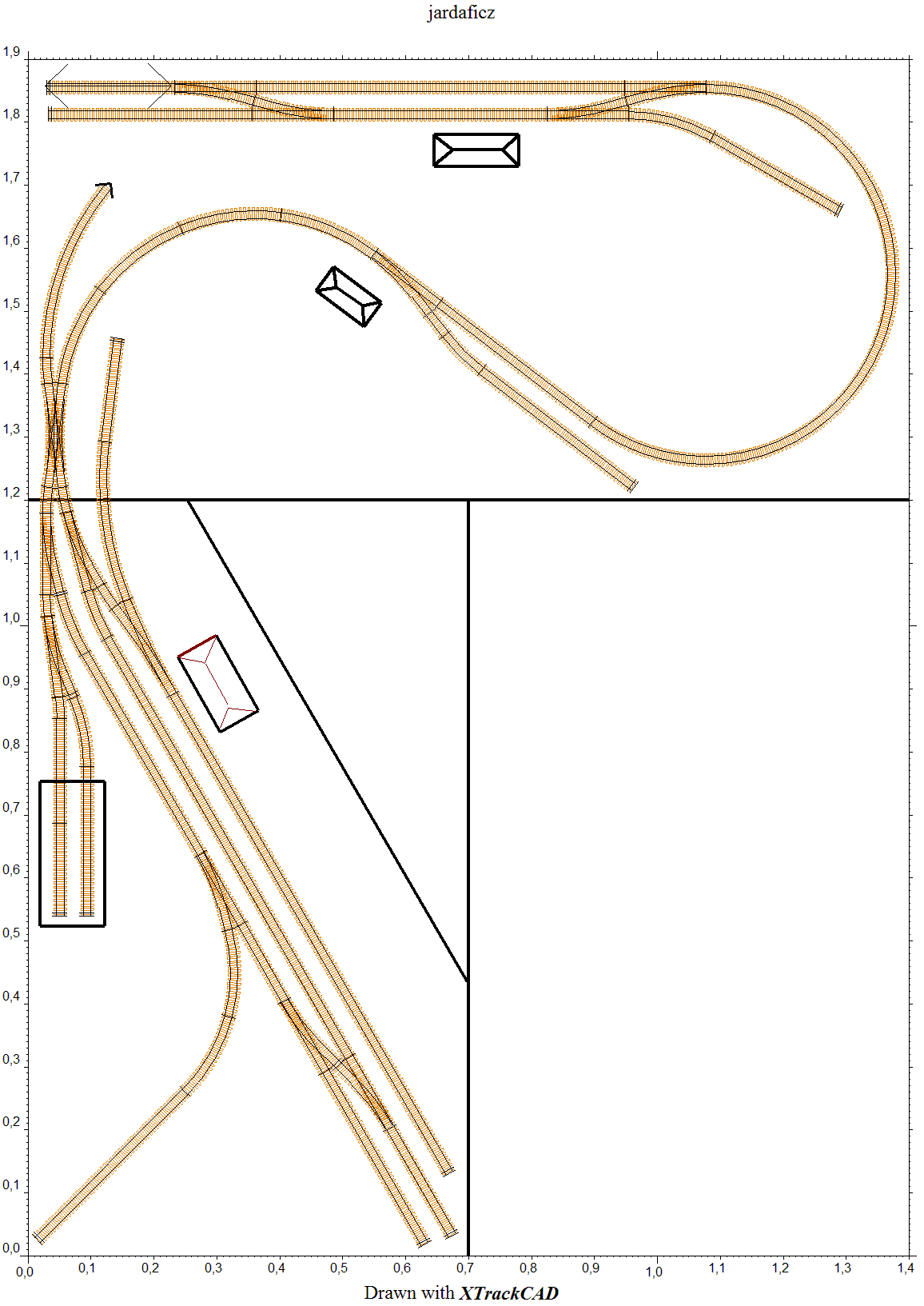

Dovolil bych si alternativní návrh:
plně lineární - trať vede ze skrytého nádraží do úvraťové stanice, která je provozním centrem kolejiště (přesto dvě dopravní koleje stačí, mnohokrát ověřeno na provozu v Kouřimi - ale v případě požadavku lze třetí kolej přidat celkem bez ztráty květinky), dál vede přes zastávku s nákladištěm do malé koncové stanice. V úvraťové stanici je navržena remíza o dvou stáních. Výpravní budovu jsem přesunul na stranu obsluhy (osobně se rád dívám na nádraží ze strany cestujících...). Nákladní dopravu oživují 4 vlečky v úvraťové stanici, jedna vlečka v koncové stanici a celkem tři všeobecné vykládkové a nakládkové koleje (po jedné v obou stanicích a jedna v zastávce s nákladištěm). V manipulačních kolejích občas použit poloměr 267 mm, jinak je to na 310 mm.
Skryté nádraží je navrženo pod ovládacím pultem; potřebnou výšku, aby se tam vešly ruce a taky všechno, co bude viset z ovládacího pultu i z desky stanice (třeba přestavníky) získáš helixem, který je naznačen vpravo nahoře.
Technologie skrytého nádraží:
končící vlak zajede na volnou kolej tak, aby se vešel celý; potom z jiné koleje odjede protivlak do viditelné části koljiště; potom první vlak couvne do zhlaví tak, aby obsluha jej měla celý pěkně v dosahu a může si tam dělat všechno, co potřebuje. Předpokládá se ruční posun i odkládání vozidel z kolejí někam na poličky (pod kolejištěm bývá fůra místa).
EDIT: jak to tak po sobě čtu, tak koukám, že jsem asi nedodržel podjezdnou výšku v prostoru té zastávky: to se dá ale jednoduše vyřešit otočením směru toho helixu. A výtopnu jsem nechal rovnoběžně s okrajem panelu, přitom teď v uspořádání s výpravní budovou na opačné straně ji lze dát rovnoběžně s kolejemi.

Díky, je to zajímavé, jen jsem měl v úmyslu vyhnout se více rovinách a udělat to hezky jednoduše v jedné rovině. Ale nápad zajímavý, jen by tam chyběla smyčka.

Toužíš-li po smyčce, není nic jednoduššího, než konce těch odstavných kolejí ve skrytém nádraží zastrkat do té vjezdové koleje. Tak sice pak musí být už z toho místa zcela vodorovná, potřebný výškový rozdíl ale hravě naženeš na helixu.

Nechci být za rypáka, ale zaústění vjezdů do křižovatkové výhybky se nikde nevyskytuje, neb je (bylo) zakázáno předpisy.

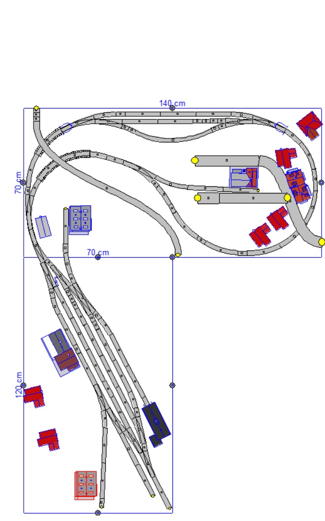

Příspěvekod jardaficz » sob 27 led, 2018 7:11 pm
Tak finální podoba stanice? To rozšíření segmentu jsem ještě nezkusil
