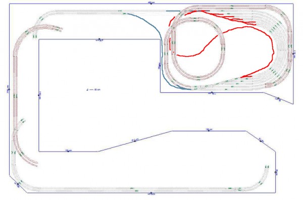

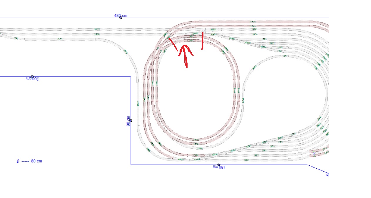

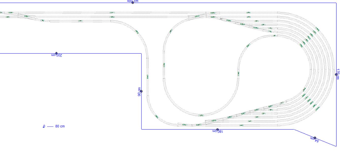

no,niečo ma napadlo,jediné miesto je pod hradom.. :) prekreslím,či je to reálne... :?:zas sa mi navýši rozpočet... :mrgreen:

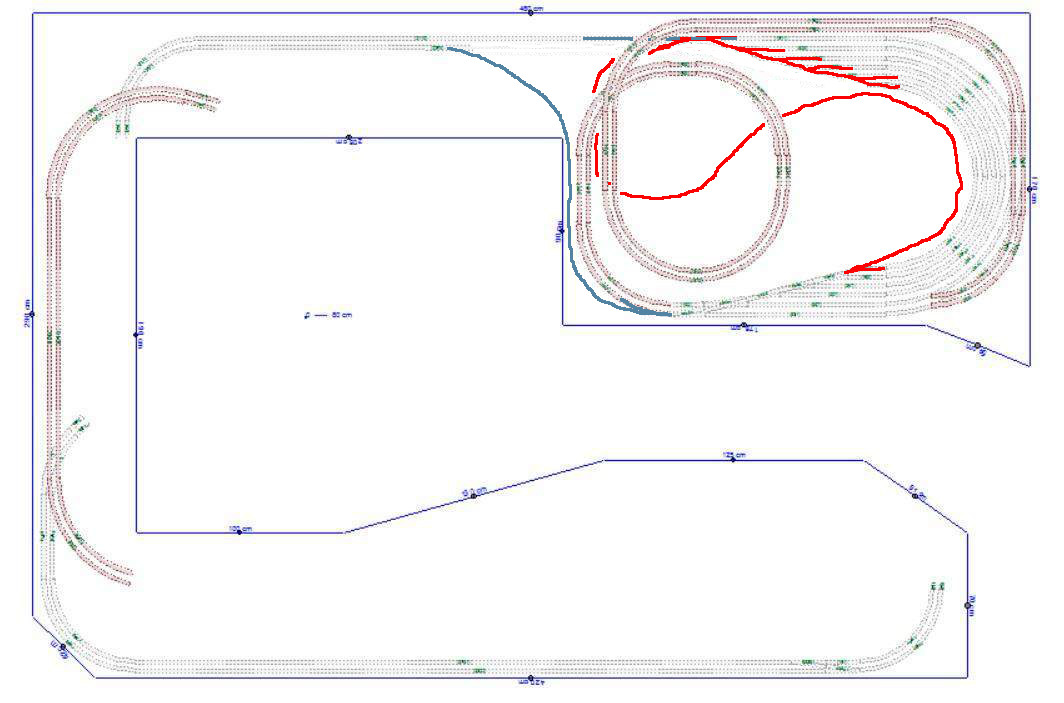

Příspěvekod D » úte 02 led, 2018 9:22 pm
salem1309

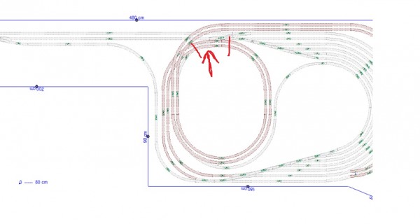

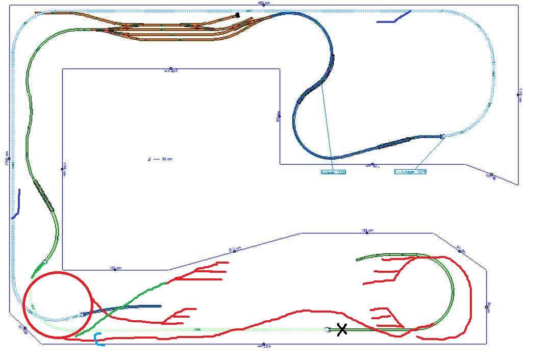

Na jednokolejné trati zvaž zbudování malého skrytého nádraží, aby vlak jen nekroužil mezi dvěma stanicemi. Stačily by dvoukolejné výhybny v tunelu na modré a na zelené koleji. Odklidíš tak na chvíli třeba manipulační vlak, který je jako někde v dáli, zatímco řešíš osobní dopravu. I bez toho se ti bude výhybna hodit pro zkapacitnění tratě, můžeš na jednokolejnou trať poslat dva vlaky proti sobě a v tunelu se vykřižují.
Rozdělení nesmyčkového skryťáku na dvoukolejce podle směru se jeví jako dobrý nápad. Dle dostupného prostoru mohou být jednotlivé směrové skupiny kolejí i nad sebou, o jednu až dvě otáčky na stoupací spirále.

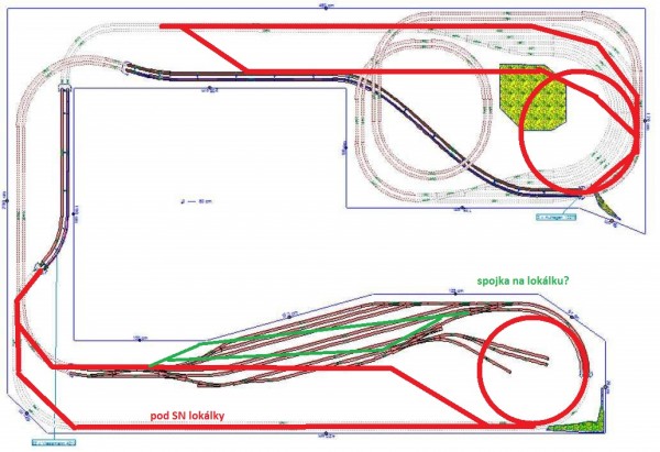

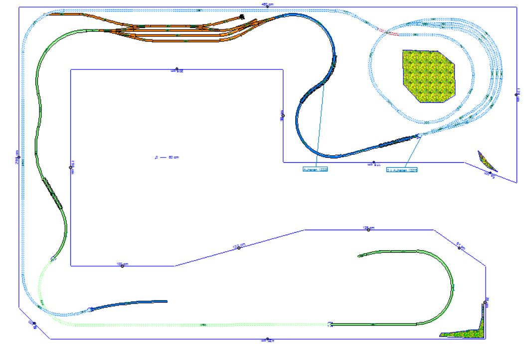

Příspěvekod VojtikJ » úte 02 led, 2018 10:08 pm

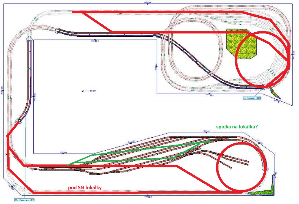

jak takhle vyřešit lokálku?
a trošku hlavní?
nevím co na to řeknou mistři v oboru, ale zdá se mi líp využitý podzemí.

milan ferdián píše:........................

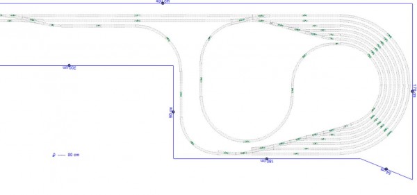

veľmi si cením,že sa na môj návrh pozrel aj Milan,z jeho upravených námetov podla mojich predstáv, som poskladal toto dielo :wink: pozrel som si návrhy ,veľmi pekne ďakujem za úpravy :idea: ,najviac sa mi vidí priechodná pripomienka so skrytým k jednokolajke...ako som písal, po skúsenostiach s predchádzajucim kolajiskom, tu naplno platia Murphyho zákony a tak som riešil kolajisko k maximálnej jednoduchosti a spolahlivosti....to skryté na hlavnej trati je preto tak riešené, aby som nemusel robiť slučky a s tým aj prípadné skraty... :( idem dokresliť to SN pre jednokoľajku a hodím to na preskúmanie :mrgreen: pekný deň prajem :)

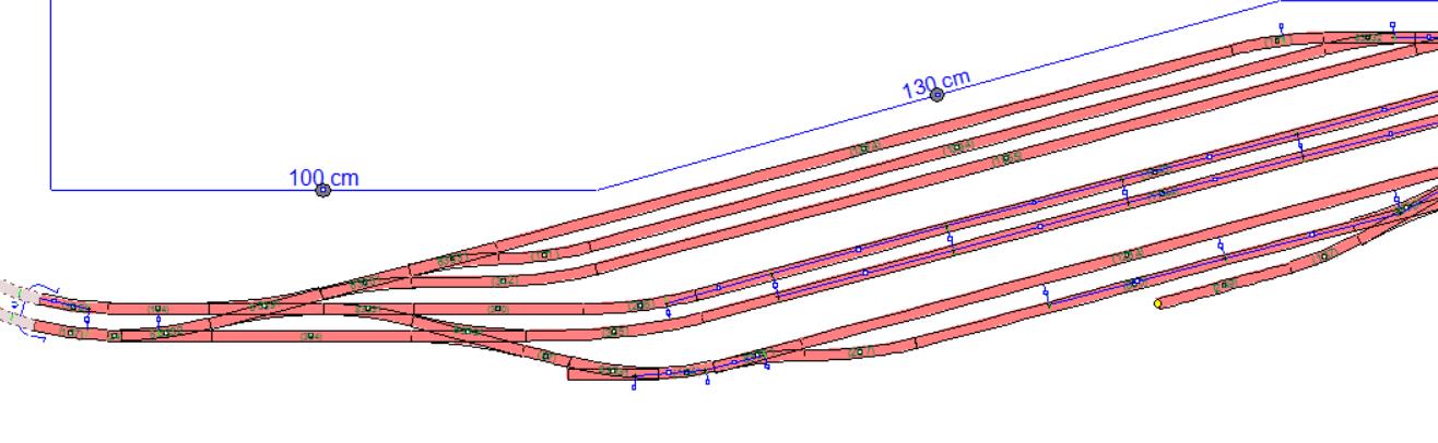

Příspěvekod salem1309 » stř 03 led, 2018 6:59 pm
tak ,niečo som skreslil ,hádam to bude dobrá varianta...snažím sa dodržať ako sa hovorí..výkon -cena :wink: ,traťovanie už asi meniť nebudem,ak vás niečo napadne,napíšte,každá rada dobrá aj čo sa týka postavenia návestidiel a proste tých malých detailov čo dokážu veľa poopraviť.. :)

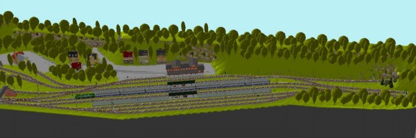

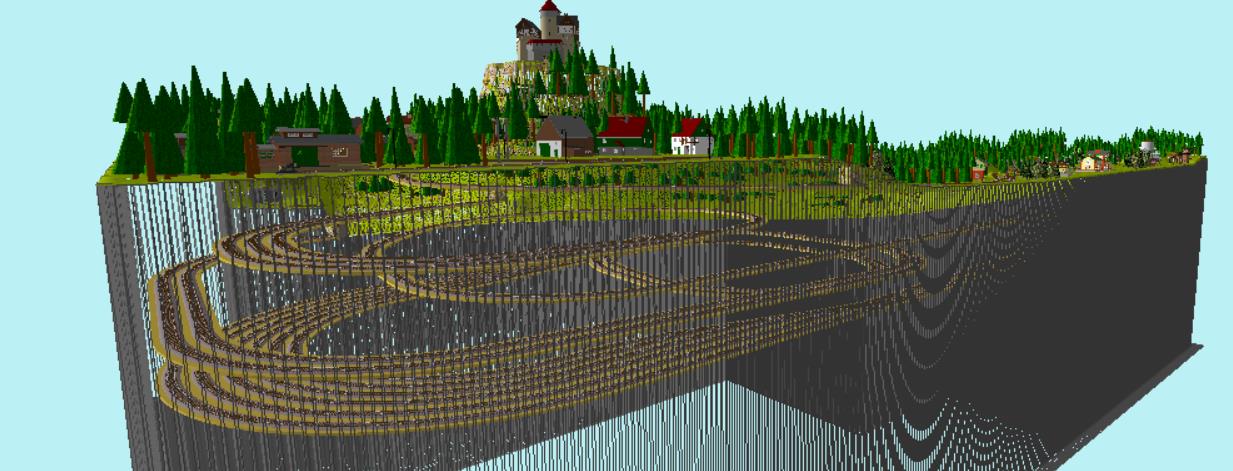

Příspěvekod salem1309 » stř 03 led, 2018 7:17 pm
a v 3D to vyzerá takto... :idea:

Příspěvekod salem1309 » sob 27 led, 2018 3:21 pm
tak riešil som aj tú úpravu do protismeru na SN podľa Milana a vyzerá to asi takto...veľký problém mám ale potom s prejazdnou výškou na vyznačenom mieste..je tam iba cca 4cm čo je málo,tak zrejme zostane len ta ľavá časť,neviem ako to vyriešiť...rozhodol som sa ,že tie spätné slučky dám a ak bude s nimi niekedy problém tak to jednoducho elektricky odpojím .. :wink:

Příspěvekod salem1309 » ned 28 led, 2018 11:36 am

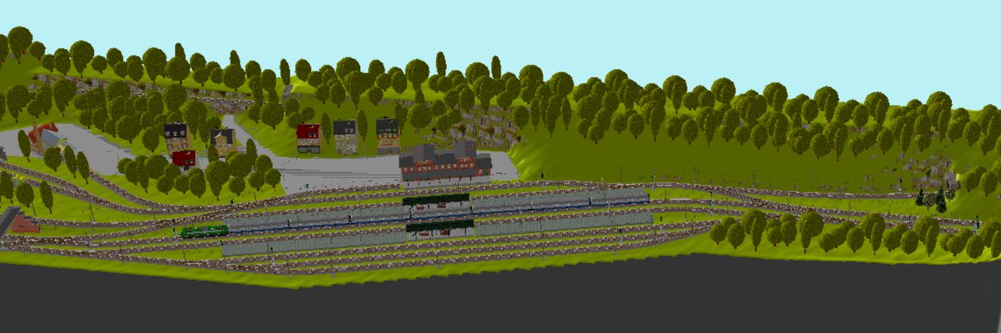

ešte som doplnil jeden obrázok na stanicu s jednou súpravou ako to asi bude vyzerať, keď tam dofrčí ICE... :lol: bude to prijatelné na tú dĺžku kolají?... :?: návrh teda považujem za schválený :mrgreen: kedže vzhľadom na moje požiadavky,už iné pripomienky nie sú... :wink: nejaké prípravy už robím,ak sa podarí nafotím,cez leto sa vrhnem do dielne na rámy... :wink:

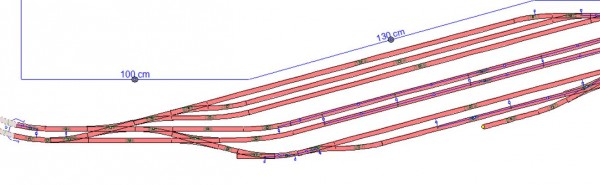

Příspěvekod lajblt » ned 28 led, 2018 1:41 pm
Myslím si, že skupina dopravních kolejí dál od výpravní budovy může být o 30-40 cm delší, což bude kolejišti s dvoukolejkou jen ku prospěchu (zaústění až do kolejové spojky u tunelu pomocí DKV).

Příspěvekod salem1309 » ned 28 led, 2018 2:33 pm
asi takto?.. :?:

Příspěvekod lajblt » ned 28 led, 2018 2:46 pm
Přesně tak. :)

Příspěvekod salem1309 » ned 28 led, 2018 2:59 pm
super...,že ma to nenapadlo... :roll: teraz ešte prekresliť trolej...ach :|

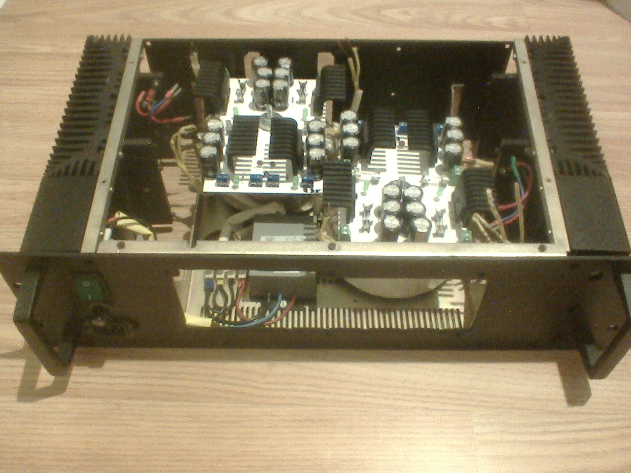

Tak po dlhšej dobe :cry: sem niečím prispejem :wink: ,žiadne zázraky sa ešte neudiali :roll: vyrobil som zopár šablón na oblúky,pomaly zhromažďujem materiál na stavbu koľajiska a dokončujem elektráreň :) pri ktorej som zostal na rázcestí v akom smere sa pohnúť ...ja ako veľký zástanca transformátorov a lineárnych reg. napätia sa neviem rozhodnúť či využiť na napájanie centrály a zosilovačov spínané zdroje čo k ním dodávajú napr.DR60710-M ,alebo použiť časť zdroja čo vyrábam.. :?: preto mám tri otázky na uvedené zdroje z praktických skuseností ktoré máte...
a) majú spínane zdroje z hladiska rušenia vplyv na dcc signál ...akýkoľvek..
b) je u DR60710-M možnosť z hladiska vnútorného zapojenia možnosť prierazu 230V na výstup zdroja? aj čisto teoretický...
c) nemajú veľké napäťové výkyvy pri prudkej zmene záťaže?
Ďakujem za odpoveď :)
