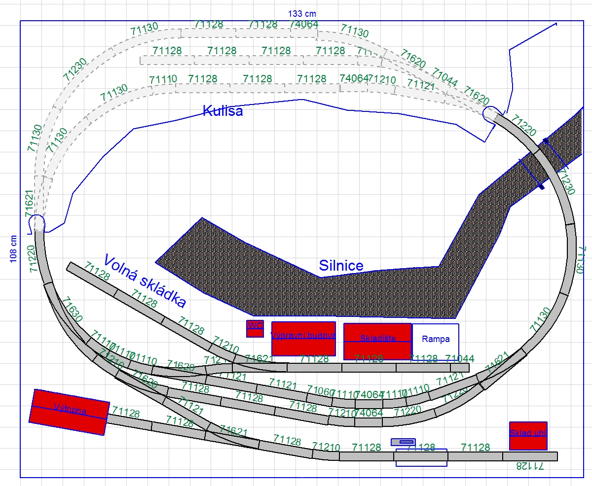

Tak jsem se pokusil plánek ještě upravit, a mne napadlo podívat se na původní plánek Milana JBr, podle kterého vytvořil plánek Buda a uvědomil jsem si, že podobný skryťák se mi tam určitě vejde. Tak jsem vytvořil snad již definitivní variantu.

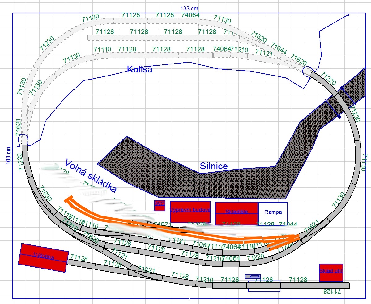

nesleduji to úplně od začátku, ale nebylo by lepší tu úvrať na manipulační koleji u budovy zjednodušit takto ? Silnici a budovy posunout dle situace a zleva doprava bude potom volná skládka, rampa se skladištěm, WC a budova ?
určitě by to bylo jednodušší, ale velice se mi líbí Milanovo návrh a chtěl bych z něj co nejvíce zachovat.

Ten tvůj poslední ( s úvratí před staniční budovou ) se mě líbí. Ještě bych doporučil staniční budovu společnou se skladištěm pro úsporu místa aby se vešla i zahrádka paní přednostové... Něco jako Žacléř v době slávy.

hopeter píše:Ten tvůj poslední ( s úvratí před staniční budovou ) se mě líbí. Ještě bych doporučil staniční budovu společnou se skladištěm pro úsporu místa aby se vešla i zahrádka paní přednostové... Něco jako Žacléř v době slávy.
Výpravní budova Žacléř je rozhodně jedna z variant, o které uvažuji. Mám doma stavebnice od Wepe, ze kterých nebude problém postavit Žacléř tak, jako jsi to udělal ty. Nejdřív ale musím dokončit stavbu výtopny Libochovice od Wepe, kterou mám rozdělanou. Sice je ta výtopna od SteG a Žacléř je OLEG, ale u dětského kolejiště to snad vadit nebude.

Aby to bylo ještě hezčí tak bych udělal místo závor most a silnici pod něj. A když přidáš před levý tunel propustek tak může v údolí protékat podle silnice potok... :)

hopeter píše:Aby to bylo ještě hezčí tak bych udělal místo závor most a silnici pod něj. A když přidáš před levý tunel propustek tak může v údolí protékat podle silnice potok... :)
Závory tam musí být, bez těch mi syn kolejiště nedovolí postavit :wink:.

Tak dej závory blíž k nádraží , těsně za zhlaví. Za cestu se ti vejde pár domků jako vesnice a za ně před kulisu můžeš dát ten potok. Dolík pěkně rozdělí rovnou placku.

Plánoval jsem tam dát železniční přejezd s automatickým zapínáním a vypínáním, takže je nutné ho dát co nejdál na širou trať, aby byly dostatečně dlouhé přibližovací úseky. Nevím, jestli si troufnu na vodu, není to zrovna jednoduché na modelování. Ještě se nad tím zamyslím. Každopádně bych musel na desku položit 1-2 cm styroduru, abych mohl nějaký "ďolík" vytvořit.

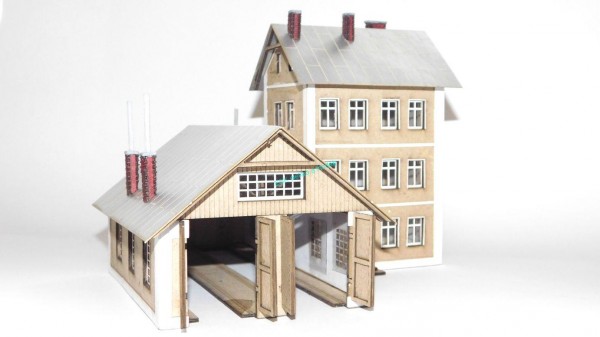

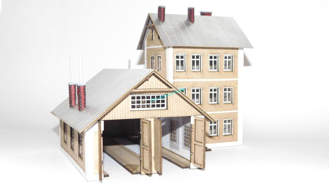

Tak jsem dnes zjistil, že výtopna, co stála v Žacléři, se vyrábí jako stavebnice i v TT: http://www.elektroesk.cz/elektroesk/esh ... pna-ZACLER.
