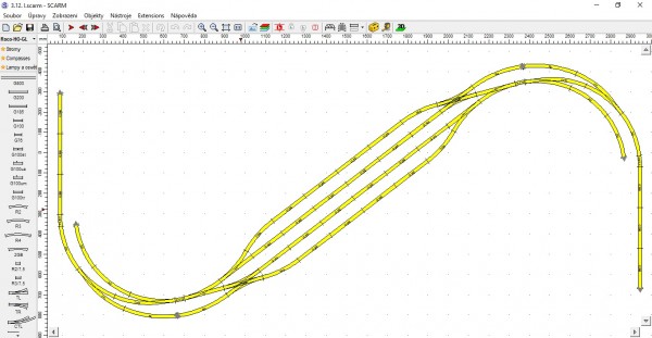

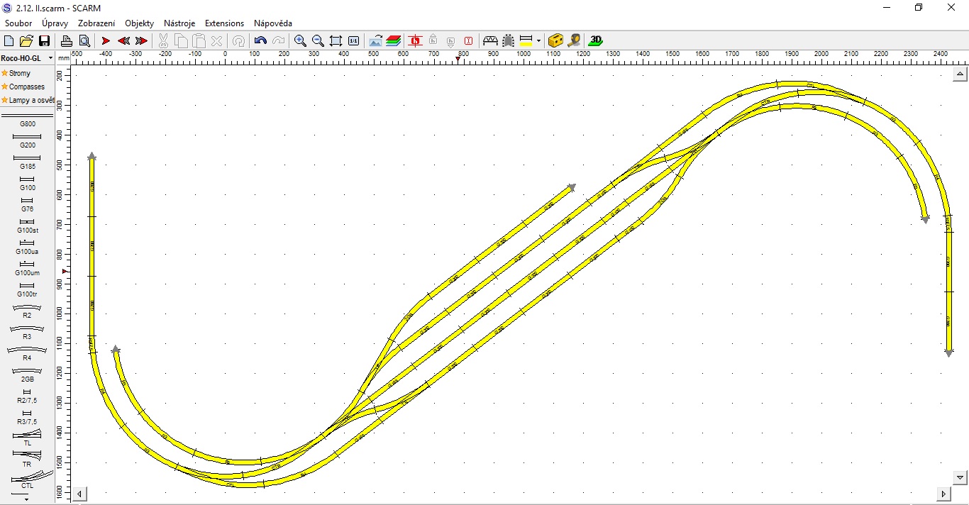

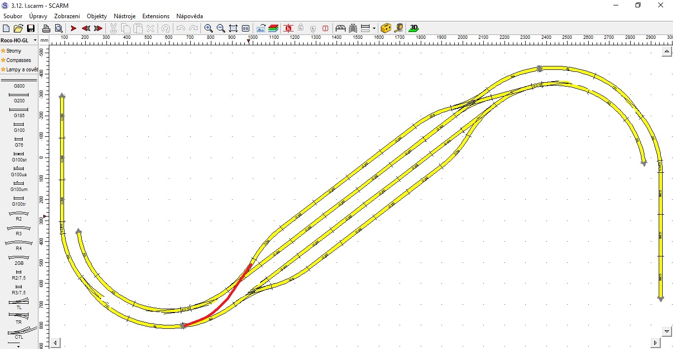

Příspěvekod MichalKloc » pon 04 pro, 2017 10:40 am
Dobrý den všem,
ještě jednou moc díky za připomínky a nápady. Konečně jsem měl trochu času, tak jsem zkusil přepracovat kompletně nádraží dle Vašich připomínek, abych se zbavil „krčků“ a zároveň tak, abych se vešel.
Nakonec jsem udělal tři verze a rád bych si vyslechl vaše připomínky. Posun jsem zatím neřešil, protože ten v nádraží dodělám, jakmile vyberu „ideální“ variantu. Zkuste prosím mrknout na návrhy. Budu moc rád, pokud Vás napadne něco, co já nevidím.
P.s. Osobně se mi nejvíce líbí třetí nádraží, ale tam mi o cca 1,9 mm nevychází spojení. Nemáte někdo možnost prosím navrhované řešení poskládat v reálu na koberci? Chtěl bych vědět, jestli se dá GEOLINE trochu „znásilnit“ a eliminovat tak tu drobnou mezeru.
Moc moc díky.
Hezký den Všem Michal

Zkus navrhnout zaústění tratí tak , že nemusí být nutné vjet z obou tratí na všechny staniční koleje. Dále by bylo lepší nechat na kroužení jen jednu trať a druhou udělat jen do koncového nádraží. Zjednodušilo by se ti tak jedno zhlaví. Do budoucna bys měl modelovější kolejiště.
Nepřesnost napojení 2 milimetry není žádný problém ale umísti ho někam kde se to pnutí rozdělí do více kusových kolejí.

Ahoj, myslím, že původní řešení bylo nejlepší. Vlastně odpovídá i var. 3 z posledního návrhu.Myslím, že pokud nechceš schovat jednu nebo obě odbočky např do tunelu, nebo ji odsunout kus po trati (což způsobí potíže s výškami) a trváš na kroužení je to nejlepší řešení. Umožňuje plnou variabilitu provozu, samostatné vjezdy/výjezd z/na obě trati, ddělení provozu na každém okruhu samostatně, i přejezd z jedné trati na druhou.
Problém je s délkou zhlaví, proto se Tě kolegové se Tě snažili navést na řešení, kdy jednu z tratí prohlásíš za vedlejší. Vjezd z ní je možný bude moct pouze na část staničního kolejiště.
Protože obrýáázek je lepší než tisíc slov podívej se na příklad. Tunelová trať je vedlejší. Většina vlaků používá pouze dvě koleje před budovou (doplň trať v tunelu skrytým nádražím at můžeš střídat víc než dva vlaky). Pro přejezd na druhou trať (okruh) použijí vlaky vždy spojku při výjezdu ze stanice (v obou směrech). Naopak z mostové trati vlaky na vedlejší přejíždějí po vjezdové spojce.
Na Tvém místě bych se ještě zamyslel nad tím jednu trať nechat jen jako okruh propojený spojkou v tunelu druhou tratí. Tedy netahat ji do stanice. Zkus se podívat na kolejiště od Milana Ferdiána , která byla na principu přeložené osmičky. Například Ronov (viz sekce Plánky kolejišť - 3 řádek obsahu fóra)

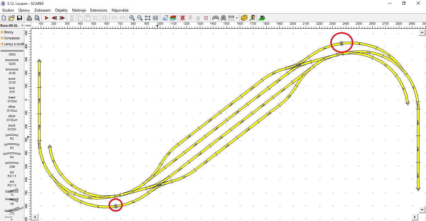

Příspěvekod MichalKloc » úte 05 pro, 2017 2:10 pm
Dobrý den všem,
pokud se týká zadání, naprosto přesně to vystihl kolega Polabský. Jde mi především o divácky vděčné „kolejiště“, kde by byla možná „hra“ alespoň dvou „výpravčích“ / „strojvůdců“. Domníval jsem se tak, že možnost vjezdu a výjezdu ze všech kolejí na všechny koleje nádraží, by byla jen přínosem pro „možnost pestrosti provozu“. Je mi jasné, že v reálu je to trochu jinak, a že ne ze všech kolejí se dá dostat napřímo na všechny koleje nádraží. Věřím, že možnost „hraní“ si dvou lidí lze vyřešit pomocí centrály Z21 se dvěma ovladači Lokomaus. Doufám, že se nemýlím.
Pokud se týká oné nepřesnosti 2 mm, tak ta je bohužel v nejhorším možném místě, takže rozložení mezery do více kolejí není možné – viz obrázek. Tohle „nádraží“ se mi líbí pohledově asi nejvíce a především rozměrově mi sedí nejlépe. Zkoušel jsem to poskládat snad ze všech možných i nemožných obloukových kolejí, co ROCO GEOLine nabízí, ale mezeru eliminovat nějak nedokážu. Asi si budu muset alespoň tento úsek nakoupit, abych to zkusil v reálu.

Příspěvekod Michal Šuhajda » úte 05 pro, 2017 3:18 pm
Ahoj pro podobná místa použij flexi kllej, kterou si vytvaruješ dle potřeby.
Příspěvky: 2618
Re: HO 1,5 x 3 m Vlakodrom na kochačku?
Příspěvekod Myšpulín » úte 05 pro, 2017 4:54 pm
Michal Šuhajda píše:Ahoj pro podobná místa použij flexi kllej, kterou si vytvaruješ dle potřeby.
A nebo natáhni kolejiště o 5 cm do délky a prostě udělej větší poloměr ve spojce. Kdyby to byly 2 cm, to by byla jiná, ale 2 mm ....
Ne, s délkou nemusíš hýbat, toto jsou nepřesnosti, které se stavbou objevují a opět zanikají jen tím, jak kde lehce drcneš do kolejí.
