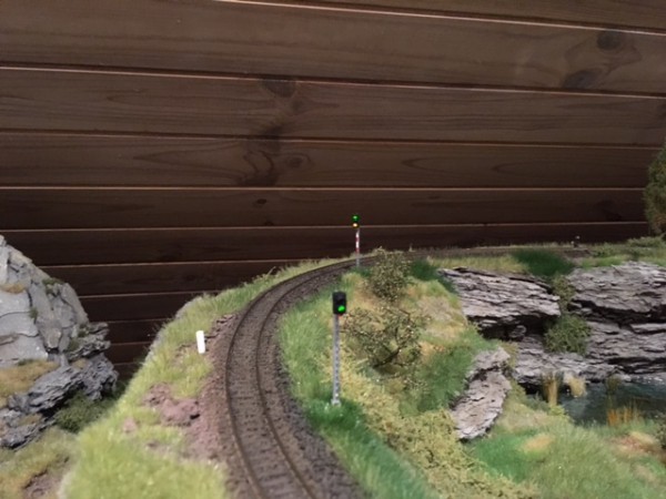

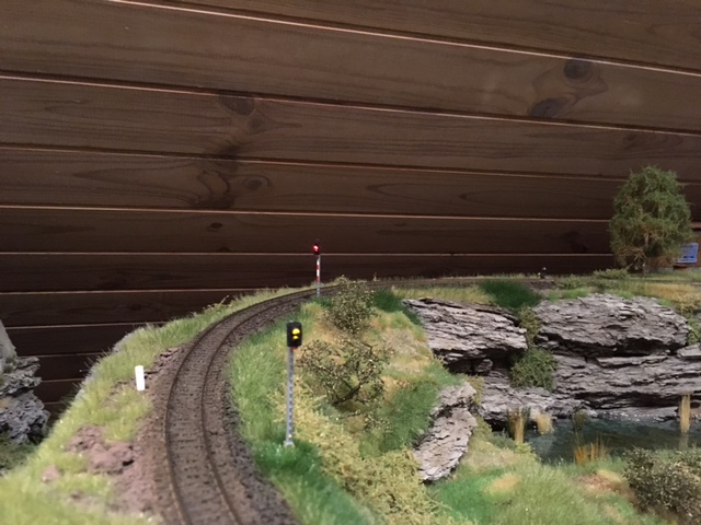

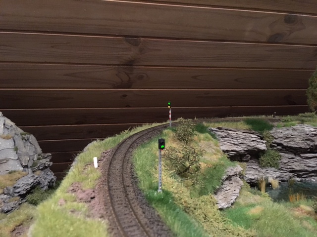

Příspěvekod tomashlava » pon 11 pro, 2017 6:06 pm
Přikládám obrázky z osazení vjezdu vjezdovým návěstidlem a předvěsti na druhé straně mé stanice. Na druhé straně jsem osadil mechanické návěstidlo. Na obrázcích jsou dvě polohy, tedy vjezd zakázán a volno s omezením rychlosti. Ještě mne napadlo,ale nevím zda je to v analogu možné, má někdo osobní zkušenost nebo máte ta zapojené tak, že vám na návěsti žlutá bliká ? Nebo lze vůbec v analogu ovládat polohy znaků více než dvěma polohami ? V DCC to samozřejmě možné je, tam to řídí procesory, ale jde mi o to, zda to má někdo provedené i v analogu a jakým způsobem, docela by mne to zajímalo.. moc díky !

Příspěvekod Michal Šuhajda » úte 12 pro, 2017 10:27 pm
Ahoj, podle předchozí reakce na Milanovu připomínku je to pro Tebe zbytečný, ale třeba to čtou i jiní, tak mi to nedá. Máš to blbě.
1. Máš-li na vjezdovém návěstidle 40km/h a volno žlutá a zelená, na předvěsti bude očekávejte 40 - pomalu blikající žlutá.
2. Minimální vzdálenost předvěsti od hl. návěstidla je 400 m na tratích s rychlostí do 60 km/h. V modelu vzdálenost zkracujeme, ale Tobě bude stát vlak u vjezdu a druhý vůz už je u předvěsti. Tady platí, že míň je někdy více a je lepší přeedvěst vynechat...
Neber to tak, že Ti chci kazit radost. Jo a pro blikání světel jsou celkem jednoduché obvody.
Příspěvky: 2617
Re: Osazení malé stanice TT návěstidly
Příspěvekod BohousP » stř 13 pro, 2017 6:47 am
Tady ti zase před předvěstí ten kříž schází (ten, který máš na fotografii výše před mechanickým hlavním návěstidlem).

Příspěvekod tomashlava » stř 13 pro, 2017 5:45 pm
Děkuju za radu, když to je blbě, tak se to opravit dá, proto se ptám. Kříž mohu doplnit, vzdálenost předvěsti posouvat nebudu, protože by mi podle měřítka skončila v tunelu a na ploše mého kolejiště drážní normy stejně nikdy nebudu mít šanci dodržet. To blikání bych ale chtěl zkusit, měl by někdo odkaz na nějaké schema zapojení, proto jsem se ptal, jestli to někdo v analogu tak máte ? Děkuji.

Příspěvekod Tomas_C. » stř 13 pro, 2017 6:50 pm
A hlavně potom nezapoměň na význam návěsti co Ti svítí na vjezdu..40km/h a volno...to by znamenalo závislé vjezdové návěstidlo na odjezdovém návěstidle...a na odjezdovém návěstidle Ti musí svítit v tomto případě výstraha nebo volno...nikoliv nic coby snižovalo rychlost na odjezdu...tak pozor i na to...pokud nechceš řešit závislosti mezi návěstidly tak tam na vjezdu dej jen 40km a výstraha..

Příspěvekod tomashlava » stř 13 pro, 2017 6:52 pm
Ještě mne napadlo, když mi na návěstidle svítí červená, na předvěsti mám žlutou, když změním na návěstidle povel na volno a svítí zelená se žlutou, tak potom na předvěsti mám zelenou. Chápu to tedy tak, že jsem si zvolil špatný typ předvěsti ? vybíral jsem dle doporučení kolegy z první strany..

Příspěvekod Tomas_C. » stř 13 pro, 2017 7:08 pm
Návěstidlo se dělí na dvě poloviny....to co svítí nahoře předvěstí to co následuje na dalším návěstidle....to co svítí dole návěstí jakou rychlostí má strojvedoucí jet kolem tohoto návěstidla....upozorňoval jsem tě jen na fakt, že pokud Ti bude svítit na vjezdu 40km/h a volno (čti návěstidlo od spodu) tak to znamená, že budeš muset řešit závislosti návěstidel...závisloti mezi vjezdovými a odjezdovými návěstidly....
Doporučuji nastudovat rychlostní návěstní soustavu a pak se posouvat dotazy dál....

Příspěvekod D » stř 13 pro, 2017 10:14 pm
tomashlava:
Já bych to nekomplikoval. Nikde jsi nenapsal, že máš odjezdová návěstidla. Proto bez nich využij řešení, které jsi předložil prve. Návěstní znaky ti popsal sidlo hned pod tím. Rychlost nebude řešena návěstidlem, ale pevnou tabulkou (rychlostníkem). Vlaky ve stanici zastavují, vypravuje je výpravčí. Bílé světlo zapojovat nemusíš, stejně ho na návěstidle nemáš. Ve stávajícím provedení na kolejišti jen odpojíš žlutou, doplníš rychlostníky, kříž k předvěsti a bude to správně.
