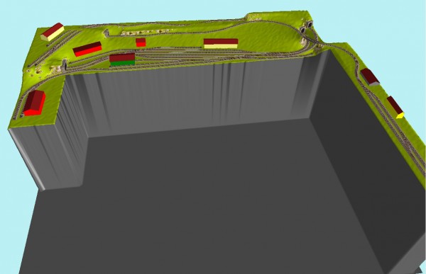

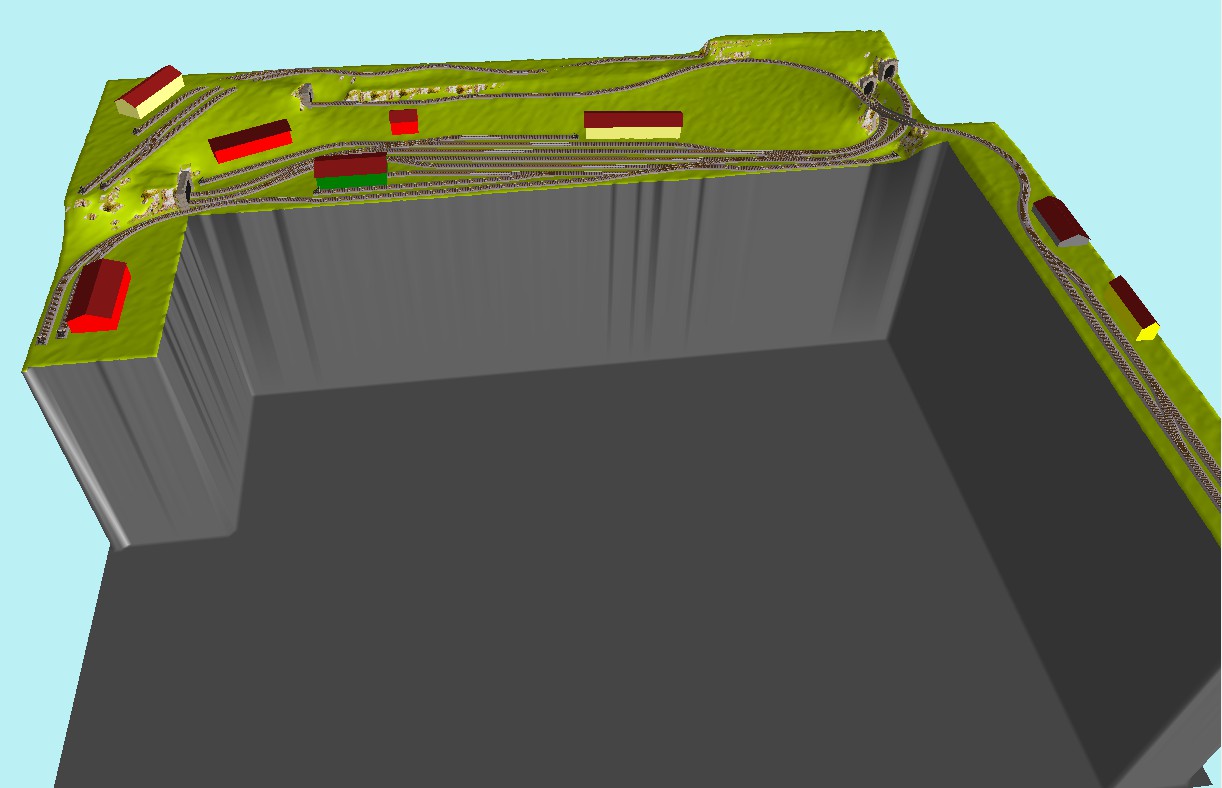

Tak jsem zkusil. Cílem byla co nejdelší vedlejší trať, se zastávkou navíc:
No.. skryté nádraží by bylo lepší dát o patro níž a přidat vratnou smyčku, kolem zadní strany se vejde rampa o přijatelném sklonu. Vedlejší trať stoupá se sklonem 3% až po horní portál tunelu, dál 1,5% až do koncové stanice. Vlečka stoupá se sklonem 4% a R310, pokud je to příliš, tak by se dala napojit do vedlejší trati někde kolem zastávky, pak by byl sklon minimální. Takhle zase můžeš vozit náklad z koncové stanice do odbočné, vykřižovat skrz automatický provoz na hlavní trati a vytáhnout vozy na vlečku.
V odbočné je místo pro "brejlovce se čtyřma", ale jen tak tak. Koncová by potřebovala aspoň 5cm šířky navíc, takhle vlaky zajíždí málem do čekárny. A remíza (vyznačeno červeně) prostě jinam nevleze.

Příspěvekod Rocky_MK » sob 30 zář, 2017 9:44 am
t29 píše:Koncová by potřebovala aspoň 5cm šířky navíc, takhle vlaky zajíždí málem do čekárny. A remíza (vyznačeno červeně) prostě jinam nevleze.
Nebo tam dát jen polovinu šířky výpravní budovy coby poloplastickou kulisu.

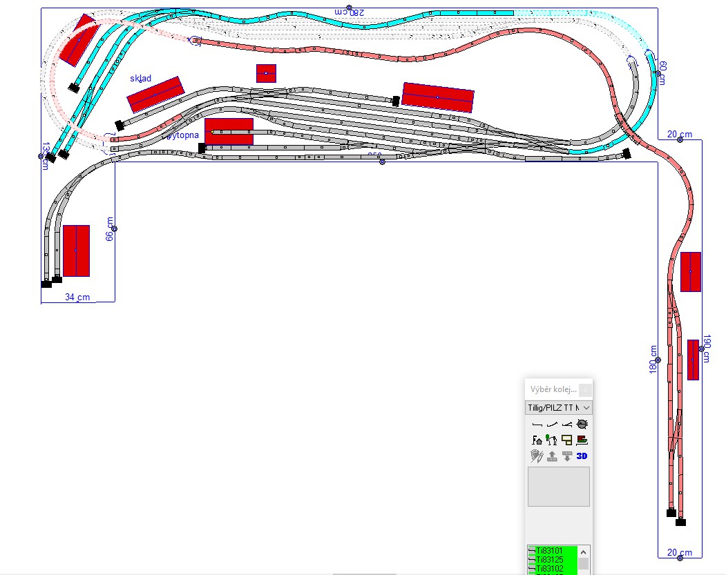

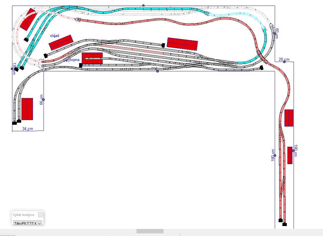

Příspěvekod grexx » pon 02 říj, 2017 4:47 pm
Ještě jednou dík t29 za plánek, jen zkouším nakreslit různé varianty, nějak se nechci zdát té koncové stanice vlevo nahoře, bylo by fajn kdyby vlaky mohli jezdit z jedné koncové stanice , přes odbočnou do druhé koncové, budu rád za každou připomínku a prosím moc mi nenadávejte :lol:

Příspěvekod Rocky_MK » pon 02 říj, 2017 5:10 pm
Je to vcelku pěkné, i když úpravy by to chtělo. Ať mě kdyžtak opraví zkušenější, ale nejsem si úplně jistý, že by z jedné malé koncové přes odbočnou jel vlak do druhé malé koncové (i když vlastně proč ne...). To si spíš umím představit, že by do odbočné přijel osobák, ze kterého by se oddělily dva motory a každý by jel do jedné koncové. Anebo prostě dva motory, co by pendlovaly odbočná-koncová 1, odbočná-koncová 2.

Příspěvekod Michal Vaniš » pon 02 říj, 2017 8:20 pm
Zdavím.
Připomínka k trasování hlavní tratě v nádraží.Standartně se stanice staví s hlavní průjezdnou kolejí obvykle označenou č.1.
Pokud si si to představíš na současném plánku,dejme tomu- rychlík vyjede z SN přijede do stanice zleva okolo výtopny a zastaví v nádraží, to je tvá kolej č.1. (Pozn.kolej č.2 nyní budeš mít od vlaku směrem k staniční budově.) A vlak by měl bez dalšího křižování lokálkové tratě pokračovat doprava(jet rovně) do SN.
Změna osy hlavní koleje mezi kolejí č.1 a č.2 v reálu bývala velkou vyjímkou, postupně se při rekonstrukcích tyto "anomálie"rušili.

Příspěvekod el_salamo » úte 03 říj, 2017 6:42 am
Máš to hodně nadoraz - u každé hrany panelu počítej od koleje aspoň 4cm mezeru. Na lokálce by sis mohl pomoct obloukem r267 - lokálkové vozy to většinou projedou. Co místo odbočného nádraží udělat klasické nádraží a odbočku z širé trati? Nemusel bys vést dva oblouky vedle sebe.

Příspěvekod grexx » úte 03 říj, 2017 3:27 pm
[at
Michal Vaniš píše:Zdavím.
takže nějak takto ???
