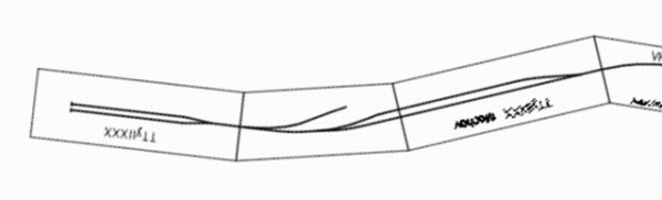

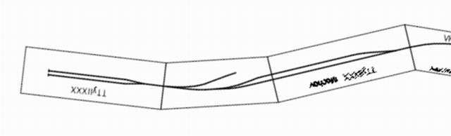

Bylo to myšleno takhle? To se mi zamlouvá, kolej je teď mnohem delší. Dobrý nápad.

Z toho plánku bohužel není poznat, jak bude dlouhá remíza a jak ta kolej s remízou, ani pro jaká hnací vozidla bude remíza určena. Z provozně praktického hlediska by volná délka strojové koleje před remízou měla být aspoň dvojnásobkem délky nejdelšího hnacího vozidla, které bude k remíze/do remízy zajíždět (nebo jednoho stání v remíze). V praxi se samozřejmě mohou najít i výjimky, napadá mě třeba Mochov, kde roh remízy dosahuje málem až k námezníku, ale mochovská lokálka vznikla původně jako vlečka, takže uspořádání koncové stanice je sice prostorově úsporné a pro modeláře jistě lákavé :lol: , nicméně z provozního hlediska hrubě nepraktické.

Jo bylo to myšleno i takhle. Ještě by asi bylo vhodnější dát místo poslední pravé výhybky levou. Odstranilo by se tím to esíčko aby neškodilo při sunutí vozů na vlečku.
Ta kolej remízy by šla ještě prodloužit obloukem za výhybkou - odklonit do středu panelu.

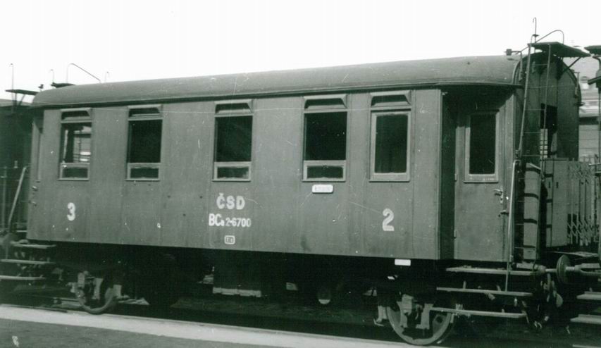

A pak mě zaujal tento osobní vůz:
Příloha Z2011308.jpg je dlouhodobě nedostupná.
To je freelance nebo podle skutečné předlohy? A jestli podle skutečnosti, který vůz ten model zobrazuje?

O voze nevím nic a vlečka Mrazírny je v současné době jenom oboustrannou výhybkou rozvidlená kolej do dvou šturců. Pan Majitel toho má víc a dal zatím přednost jiným projektům...

Ale ten vůz mě moc zajímá... Podobně totiž vypadaly přestavby čtyř typizovaných buštěhradských vozů AB, které dostaly kolem r. 1930 nové skříně, takže pak byly k nepoznání. Výhodou je, že pro stavbu modelu lze použít starých stavebnic LPH a pojezdů BTTB. A vozy jsou sympaticky krátké (rozvor 6 m, rám 9 m), takže se hodí na malá kolejiště.
Tady je buštěhradský vůz BCe 2-6700 po přestavbě:
