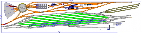

Příspěvekod michal.kubista » pon 03 črc, 2017 8:09 pm
Takhle nějak jsi to myslel?
Koukám na to, není to špatný, ale mám pocit, že by to ještě něco chtělo. Zkusím si pohrát s budovama a 3D modelem. Navíc jsem chtěl do obvodu depa nějakou dílnu, jeřáb a nějaké drobnosti, ale tam mi to nevychází už vůbec. Chtěl jsem to dostat do toho pruhu nad stanicí, ale to napojení mi vychází hrozně násilný. Jestli nikdo nemá něco proti té stanici, tak tohle bude základ a přes svátky budu hledat inspiraci zkoušet kreslit.

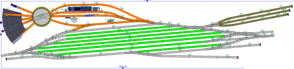

Příspěvekod michal.kubista » úte 26 pro, 2017 9:36 am
tak jsem dostal inspiraci na zapojení depa ke stanici, a pokusil se to zakreslit. Jen pro připomenutí kolejiště přispůsobuji 70-tým létům, hlavní část provozu tvoří parní lokomotivy, ale již se hojně přidávají lokomotivy motorové. A to jsem chtěl odrazit i v depu, jen nevím, na kolik se mi to povedlo.
1. Je možné takto depo napojit ke stanici?
2. Odpovídá takové depo trochu mé představě? Musím jej udržet v té zužující se nudli a to je trochu problém.
Díky za rady, připomínky i kritiku :-)
PS: Se stanicí už moc hejbat nechci, už jsem jí začal budovat.

Příspěvekod milan ferdián » úte 26 pro, 2017 10:02 am
michal.kubista píše:Ahoj,
ad1 - ano
ad2 - nudli přibliž blíže ke staničním kolejím,nemusí být až tak velký odstup mezi staničními kolejemi a lokomotivním depem
Poznámka:
Přehoď popelovou jámu o jednu kolej níže na tu delší ve sledu
--popelová jáma s vodním jeřábem--písek--zauhlování--
--původní kolej bude zásobovací uhelná
--krátká kusá na uhlím zruš,ušetřenou výhybku vlož jak je popelová jáma a budeš mít kolej pro odvoz popela
Příspěvky: 12200

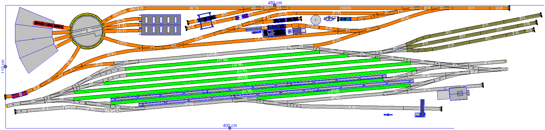

Příspěvekod michal.kubista » stř 27 pro, 2017 4:41 pm
Díky za připomínky. Hlavně Hank mě přiměl k zamyšlení. Současný stav mojeho vozového parku je tak na dvou třetinách uvedeného stavu, tak jsem si zkusil počet stání zmenšit. Ale pak mi došlo, že mám pár dalších strojů v plánu a jak se znám, zalíbí se mi i další. Tak o té velikosti ještě budu přemýšlet.
Co mi zatím víc uniká je, jaké další další budovy, jak veliké a kam bych měl přidat (administrativní budova, ubytovna,...)
Na to napojení motorové remízy jsem se inspiroval v Horních Heršipcích, tak snad to takto bude použitelnější.
Nevím, zda tu úpravu podle Milana jsem pochopil správně, ale kolej vedle popelové jámy mám, tak snad by se to dalo považovat za funkční řešení.

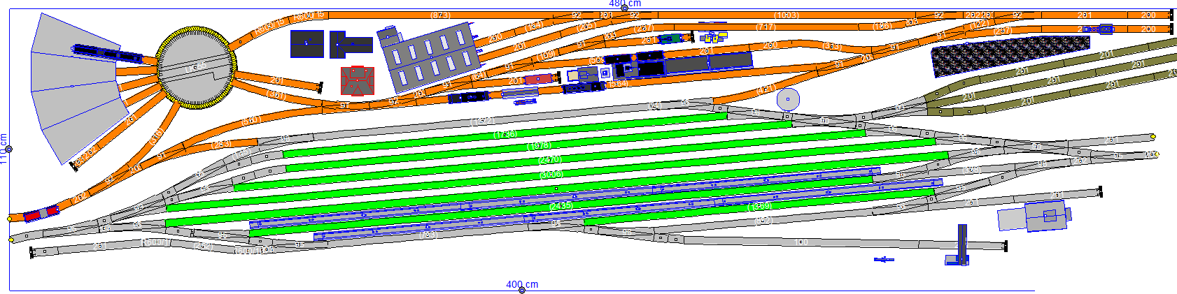

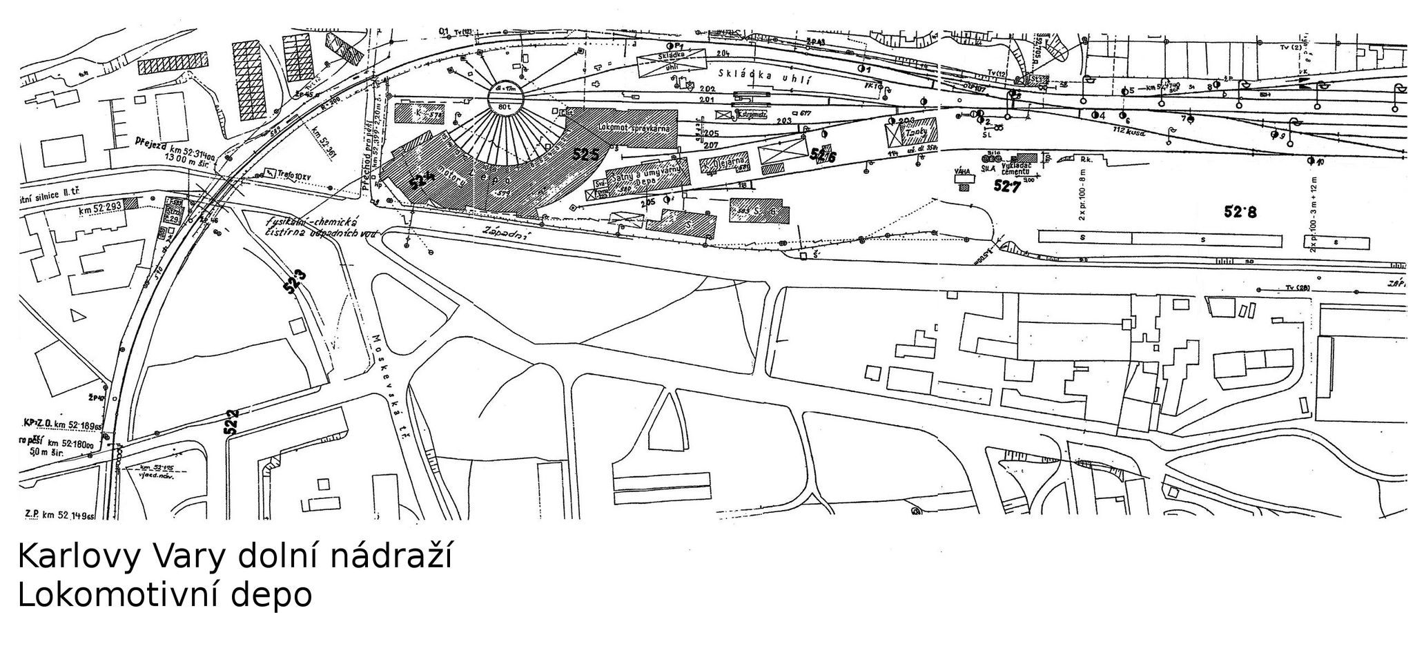

Příspěvekod michal.kubista » pát 29 pro, 2017 8:52 pm
Tak vzdálenou inspiraci jsem měl v Karlových Varech - Dolní nádraží, které si pamatuju jako malý kluk. Depo podél nádraží a následně podél trati. Ostatní depa jsem si vyhledal na mapách a zkouším hledat nějaké fotky a dokumentaci. Parádní stanice s depem je třeba Letohrad, který tu pěkně ztvárňuje Tobyška (jak to jde? Už dlouho nebyla aktualizace).
Mě zaujala ještě ta poznámka, že zauhlování se už přesunulo do rezervních skládek... Bylo to tak všude, nebo se mám zamyslet nad ztvárněným obdobím. Ty páry bych rád zachoval, ale motorovek mám taky dost.
Jinak tady mám zapracované vaše postřehy. To zbrojení páry je dlouhé 1m a dalo by se natáhnout až na 1,2m. Ta stanice jako celek je dlouhá 480cm a je dostupná z obou delších stran. Proto kulisy nepřipadají moc do úvahy. Ty vložené budovy tam jsou zatím jen na zkoušku, to ještě budu muset promyslet a uspořádat, jen jsem zkoušel prostor.

Příspěvekod milan ferdián » pát 29 pro, 2017 9:05 pm
Karlovy vary dolní nádraží lokomotivní depo :wink: .Milan
