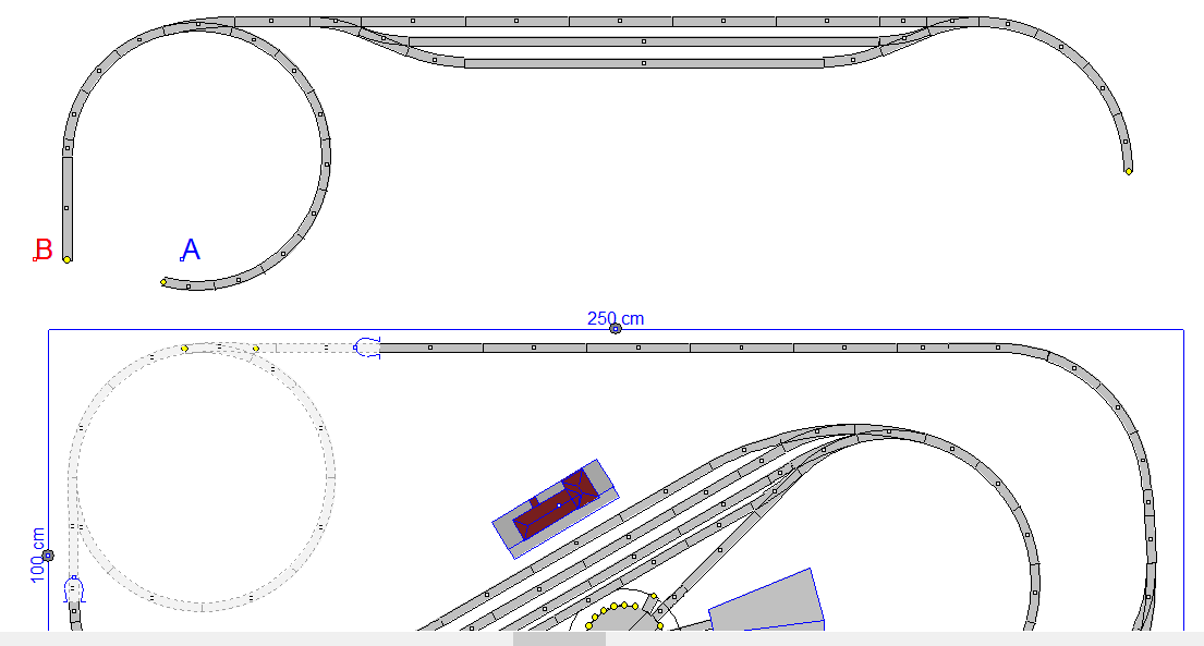

Rado,skus pozriet sem,uz som to daval i na Marekove forum http://zeleznicni-normalie.cz/Galerie/Pl-nky-MF/ alebo zroluj tu na fore dole a pozri sa tu viewtopic.php?f=28&t=9820&start=135 a hlavne si pozri tusim posledne 2-3 strany a uverejnene planiky od Milana Ferdiana,inak som rad,ze si siel s kozou na trh ,sem na diskuzne forum,urcite ti tu dobre poradia,len musis mat ujasnene co chces mat na kolajisku :wink:
modeln
Příspěvky: 429
Re: Koľajisko tt L 250x200
Příspěvekod Radek Strnad » čtv 26 led, 2017 8:56 pm
Tak ty modré koleje prohoď a klesat bude vnitřní a stoupat vnější a abys dosáhl potřebné nivelety, tak můžeš tu výhybku odbočky dát blíž ke stanici. Přibyde ti tedy most, což bude další zajímavost kolejiště.

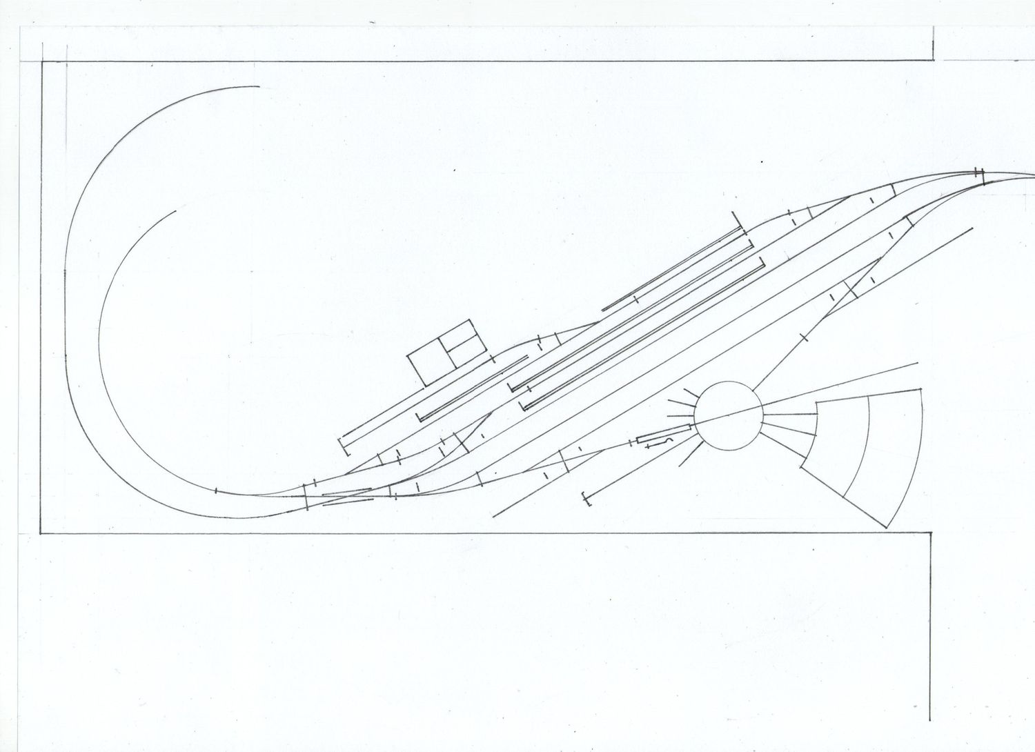

Příspěvekod milan ferdián » pát 27 led, 2017 10:12 am
Trochu jsem si pohrál.Druhou stanici snad už zvládneš sám.Milan

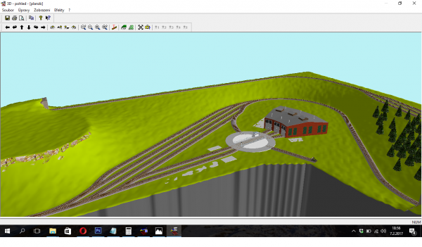

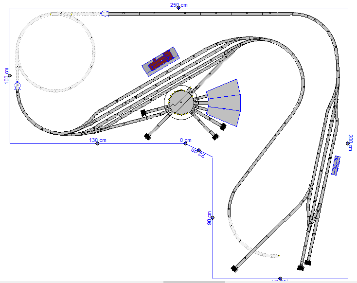

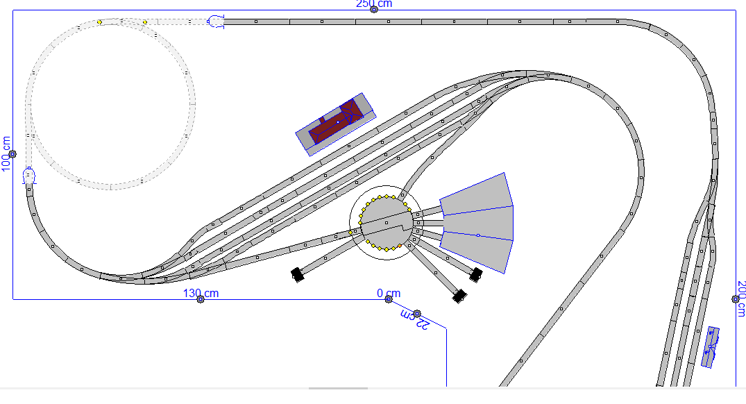

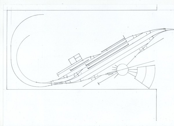

Příspěvekod rzvlaky » ned 05 úno, 2017 5:55 pm
Tak som to nejak prekreslil a dal dokopy,nejaké typy na úpravu?
Skrytá stanica + tobogán
Ešte som trošku posunul točňu
rzvlaky
Příspěvky: 6
Registrován: pon 23 led, 2017 3:21 pm

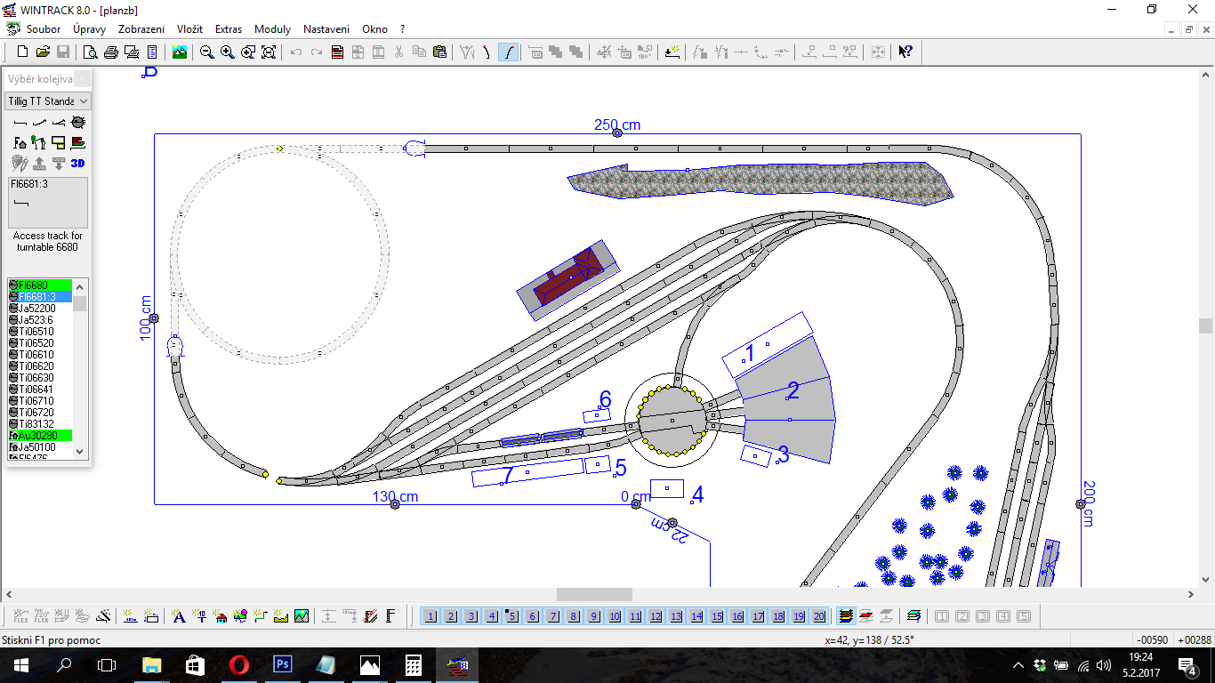

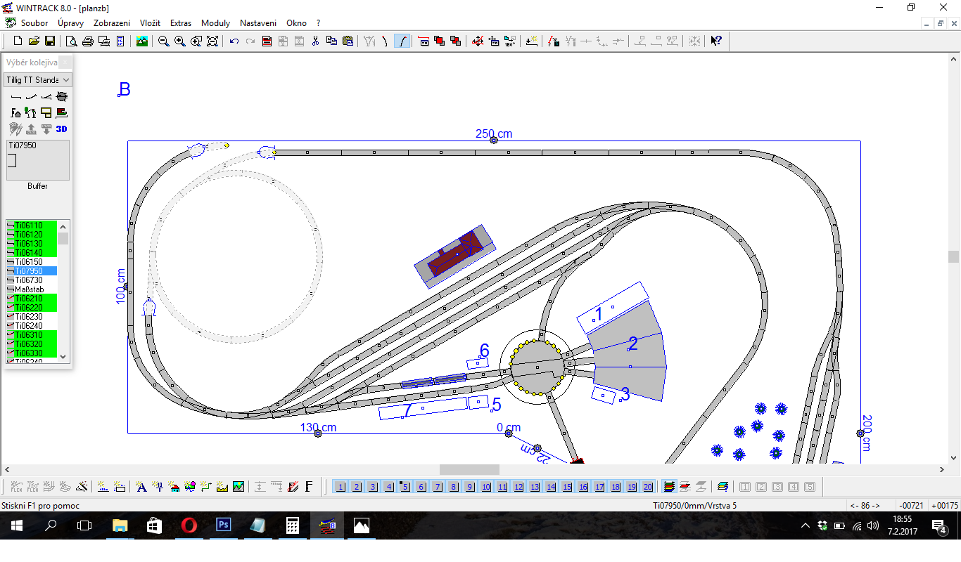

Příspěvekod rzvlaky » ned 05 úno, 2017 6:30 pm
prípadne ešte malá úprava depa
1. je prízemná budova
2. rotunda
3. administratívna budova
4.vodáreň
5. pieskovanie
6. olejovanie
7. skládka uhlia
rzvlaky
Příspěvky: 6

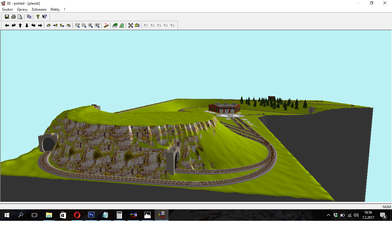

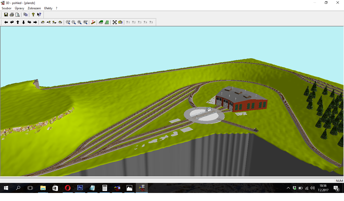

Příspěvekod rzvlaky » úte 07 úno, 2017 6:22 pm
rzvlaky
Příspěvky: 6
Příspěvekod Dusan » úte 07 úno, 2017 6:33 pm
Ahoj, už se to rýsuje :-) Za mě, nešla by vynechat ta spirála na vedlejší trati do koncové stanice ? To by se dalo nastoupat i normálně a je asi zbytečné, aby mezi stanicemi byl 20cm výškový rozdíl. Ten prostor spirály by se dal využít jinak než jako kopec. Ten máš na druhé straně, tady ty tratě by mohli naopak objíždet snížený terén "údolí", s tím, že jedna stoupá. Podobně to je i vplánku od MF, tuším "Kamenice" v HO, druhý díl publikace a nebo tady v sekci "plánky kolejišť".
Ať se daří.
