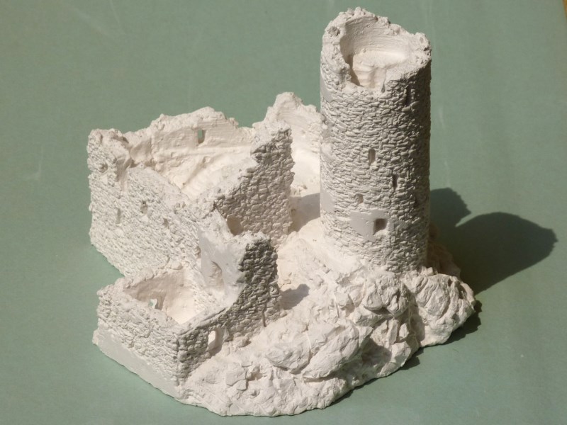

U mě byla volba místa - tedy i rozměry dané. Délka 160cm, mohl jsem manipulovat pouze s hloubkou. Původní záměr statické dioramy jsem posléze zavrhl, takže - bude se jezdit. Jezdit dopředu a vzad by bylo nepřirozené a nudné, takže tam musí být nějaká změna. Změna musí nastat ve skrytém místě - takže skrytá přesuvna na úkor zkrácení již tak viditelné tratě. A chci tam mít vodu, nádraží, výtopnu a zříceninu hradu.
A tahle sádrová zřícenina je fakt super. Je složená z částí, takže část věže byla úplně ideální do mého projektu a navíc mi přišla z nabízených možností v TT nejpřirozenější a i cenově nejpřijatelnější.
Takže zřícenina hradu na skále a ve skále přesuvna...
Zajímá mne vše, co zde již bylo či teprve bude napsáno... Roman

máš to velice hezké. Když koukám na ty vaše mini/pidi záležitosti, tak mě pomalu začínají na podobné, částečně funkční diorámátko svrbět ruce...
Ta zřícenina je Vista model?

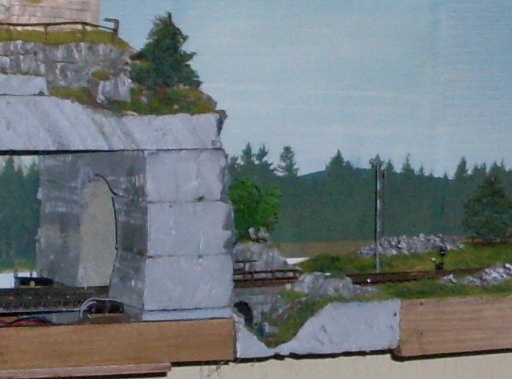

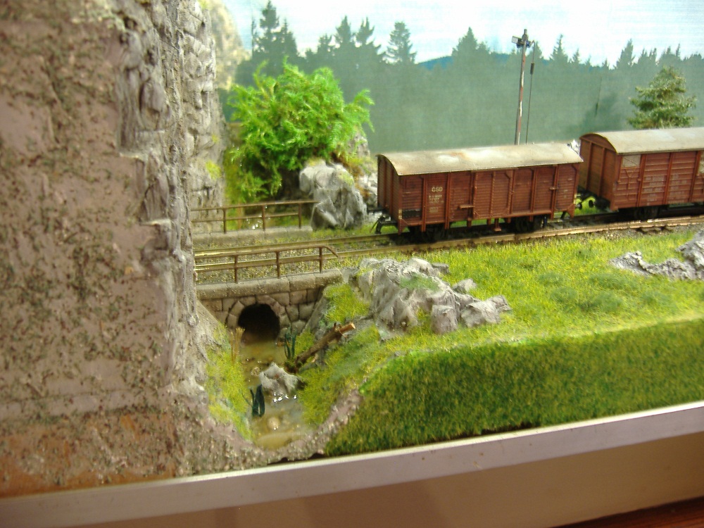

Teď je na řadě rozvržení kolejiva. Prostoru je málo, takže mi z toho nejlépe vyšla dvoukolejná koncová stanička. Než něco kreslit, bude lepší to rovnou poskládat. Takže volba kolejiva - celkem slušně provedená vyhybka s dobrou cenou kterou tu nikdo nezatracuje - Kuehn. Dalším faktorem je délka provozovaných souprav - malé lokomotivy + 2 přípojné vozy - vyšla mi z toho minimální délka posuvny 35cm. Z potřeby pohybu posuvny do stran jsem získal i minimální potřebnou hloubku vitríny 16cm.

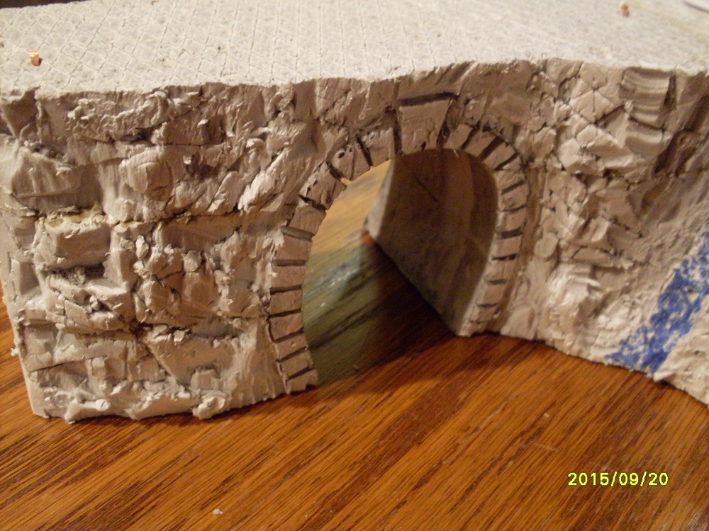

A teď došlo na modelaření. Musím vysochat dutou skálu, v které bude umístěna přesuvna. Studium postupů Mnitkových dokonalých výtvorů mi připadalo tak snadné... omyl. Dovalil jsem domů desku styroduru a začal řezat, hlodat, lámat... Spousta bordelu, manželka na prášky a skála furt nikde. Ale chce to dle jeho pokynů vydržet, takže počkat, až manželka nebude doma, ještě více řezat, ještě více bordelu a ... najednou to aspoň trochu skálu připomíná :o
Teď tunel: Trafopájka s vhodně naohýbaným drátem je známá věc, takže tady žádný problém. Mám díru, nemám portál - teď mi tam žádný nebude pasovat. Omluvím si chybu - on se mi stejně žádný nelíbí. Styrodur se ale velmi dobře tvaruje, takže portál taky vysochám.

Přesně tak...

já si říkal, že mi skály něco připomínají :-) pěkná práce ;-)

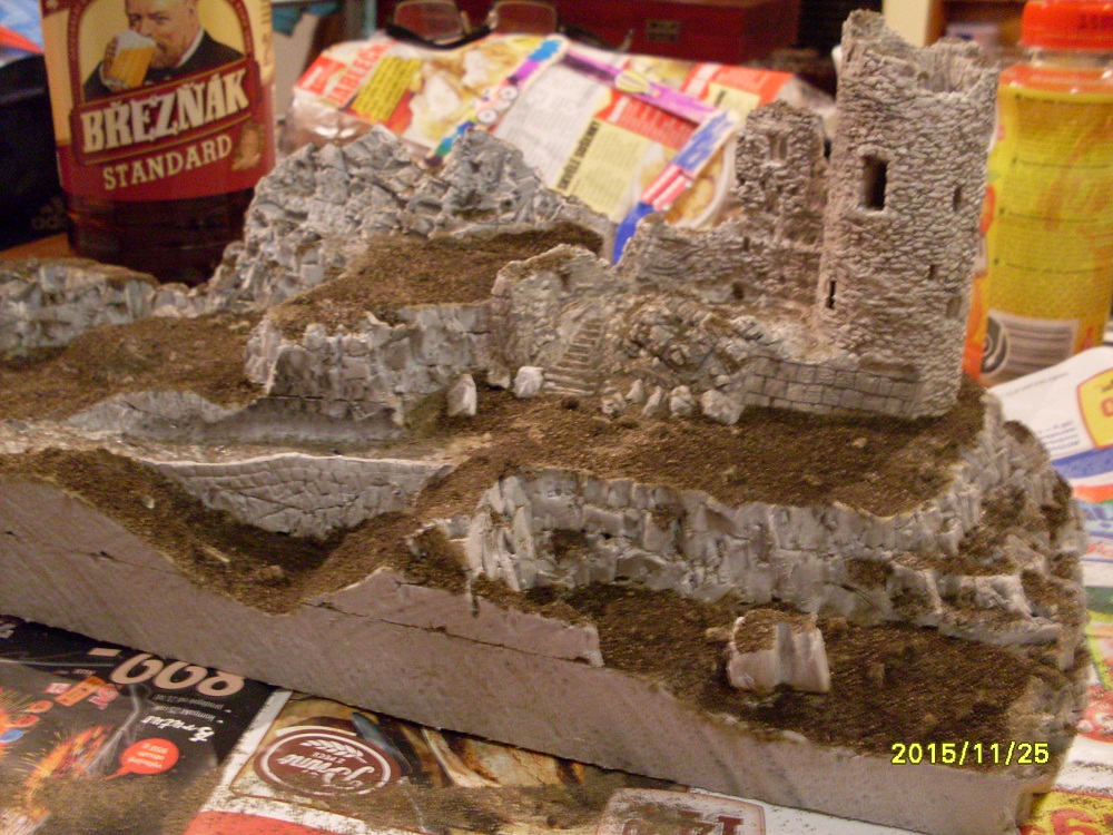

Strop skryté přesuvny opet styrodur - zhruba nakreslit tvar..., vysochat skály..., zadlabat sádrovou zříceninu a lehce zasypat přesátou hlínou pro přípravu statiky. S díly je vzhledem k jejich velikosti dioramatu vynikající manipulace, což je pro začátečníka velká výhoda. Na druhou stranu je potřeba více dbát na detaily, protože drobné nedostatky vyniknou na malých kolejištích podstatně víc.

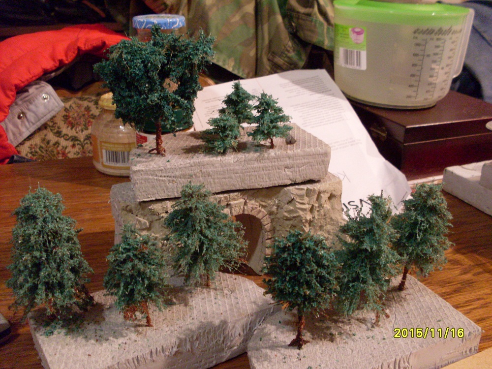

Po podrobném studiu výroby stromů jsem si to samozřejmě musel taky zkusit. Takže přesáté piliny obarvené akrylovými barvami..., rozčesaný konopný provázek..., vrtačka a spletený drát..., prostě mnohokrát popsaný způsob v tom nejjednodušším provedení. První výtvory stromy sice moc nepřipomínaly, ale dá se tomu přijít na kloub a pro nějaký les v pozadí určitě dobrá a hlavně rychlá volba.
Možná ještě trošku k použitým barvám a lepidlům. Takže na barvení "úplně všeho" (tedy od pilin přes stříkání až po patinu vagonů) jsem použil akrylové vodouředitelné barvy v tubě. Sada 12ti základních odstínů nestojí majlant, žádné složiré míchání a ředidla, dobrá kryvost, přiměřeně rychlé zasychání, slušná otěruvzdornost... pro mne jako začátečníka na rekreační použití asi nejlepší volba.
Pro lepidlo jsem jako syn truhláře nešel daleko. Objednávám mu Klebit 300. a tak jsem si z kýblíku trošku ucmrndnul. Zase musím říci - naprostá spokojenost a lepil jsem s tím opět téměř úplně vše. Styrodur, stromy, posypy, statiku, stavby,... Výhodou je vodouředitelnost (dá se stříkat mechanickými rozprašovači např. při sypání jehličí stromů), po zaschnutí je transparentní, nezapáchá, k lepeným předmětům je neagresivní a celkem rychle zasychá.

Další obrázek už je s osazeným hliníkovým profilem a přeflokovaným spojením obou dílů kolejiště:

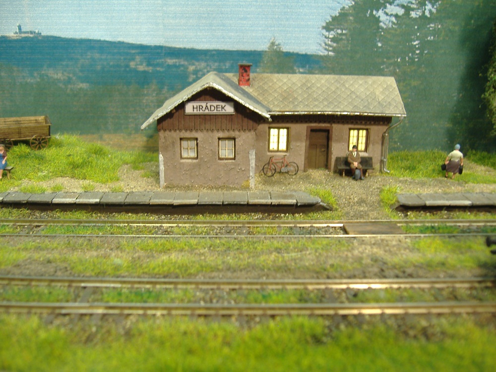

Část kolejiště s nádražím je na celkem klasickém překližkovém rámu. Výšku soklu jsem minimalizoval na 4 cm, aby pod kolejištěm vznikl prostor nezbytný pro montáž serv, relátek a ostatní elektroniky. Čelo soklu jsem nejprve zkusil nabarvit na hnědo, ale nakonec jsem to taky přeflokoval, protože při čelním pohledu je to ve spojení s pozadím přirozenější a prostorově to trošku maže handicap malé hloubky kolejiště.
No a díky tomu, že je kolejiště úzké právě jen 16cm, tak jsem narazil na další problém - budovy a jejich rozmístění. Dlouho jsem se snažil zůstat u svého původního záměru mít na kolejišti výtopnu, ale nakonec jsem to vzdal. Prostorově to prostě nevycházelo. Ke všemu vznikl problém i s prostorem pro nádražíčko, ale nakonec jsem trošku upravil "Horní Novou Ves" od KBmodel. Je to asi to nejmenší, co vypadá "přirozeně", (tedy ne po mém prvopokusu :shock: ), ale když jsem ještě odříznul kus zadního krovu... vešlo se. Jako perličku přidám výrobu mé verze okapu. Rozhodl jsem se, že ho udělám z klasické cínové pájky a to teda nebylo dvakrát rozumný... Odbrousit cín na půlku a pak na to připájet tenké drátky imitující okapové háky - no bylo to X pokusů a asi 2 metry cínu, než z toho vylezlo cca 7cm skorookapu...

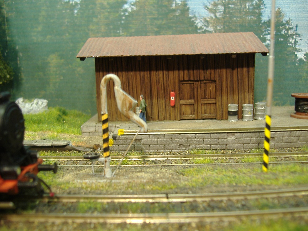

Po peripetiích se staniční budovou jsem si řekl, že skladiště s rampou by nemělo být tak složité a tak ho zkusím vyrobit svépomocí přímo na míru. Styrodurová deska se pro své dobré tvarování k výrobě rampy přímo nabízela. Takže rozměřit, nakreslit a po celkem nedlouhé době práce skalpelu a lámacího nože byl surový tvar rampy na světě. Teď samotné skladiště - buď koupit stavebnici a nebo... Vzpoměl jsem si na celkem snadnou výrobu dřevěných prvků při stavbě své dětské zahradní železnice a tak jsem tento postup aplikoval na toto menší měřítko. Jedná se o použití nažehlovací dýhy a více jsem popsal zde:http://diskuze.modely.biz/viewtopic.php?f=8&t=3349&start=15#p211841
Měl jsem zrovna nějaký tvůrčí večer a tak jsem chtěl mít kompletní skladiště - chybí střecha. Měla by být vlnitá a tak po studiu fora jsem začal improvizovat. Protože jsem to potřeboval rychle, musel jsem použít to, co bylo zrovna po ruce a tak jsem postupoval takto: http://diskuze.modely.biz/viewtopic.php?f=5&t=4845#p211839.
Výsledek byl pro mne uspokojivý a tak jsem po nabarvení kompletní skladiště instaloval na kolejiště

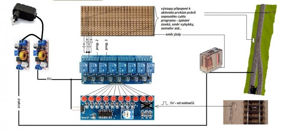

K viditelné části kolejiště je to v kostce asi vše a tak bych se krátce zmínil o elektromechanické části kolejiště.
Nejkomplikovanějším prvkem je pravděpodobně dvoukolejná skrytá přesuvna, která zajišťuje automatickou výměnu souprav na kolejišti. Vzhledem k malému montážnímu prostoru se většina řešení nalezených na netu moc nehodila a tak jsem použil pár šuplíkových věcí a stvořil primitivní systém výměny souprav. Zpočátku jsem teda dost pochyboval, že to vůbec bude fungovat, ale po ročním provozu je to absolutně bezproblémový prvek na kolejišti: http://babet1.rajce.idnes.cz/Posuvna_presuvna_TT/

Trošku jsem si zavařil - HDD se mi bez varování odporoučel do věčných lovišť, záloha žádná a tak budu muset k dokončení tohoto vlákna trošku improvizovat.

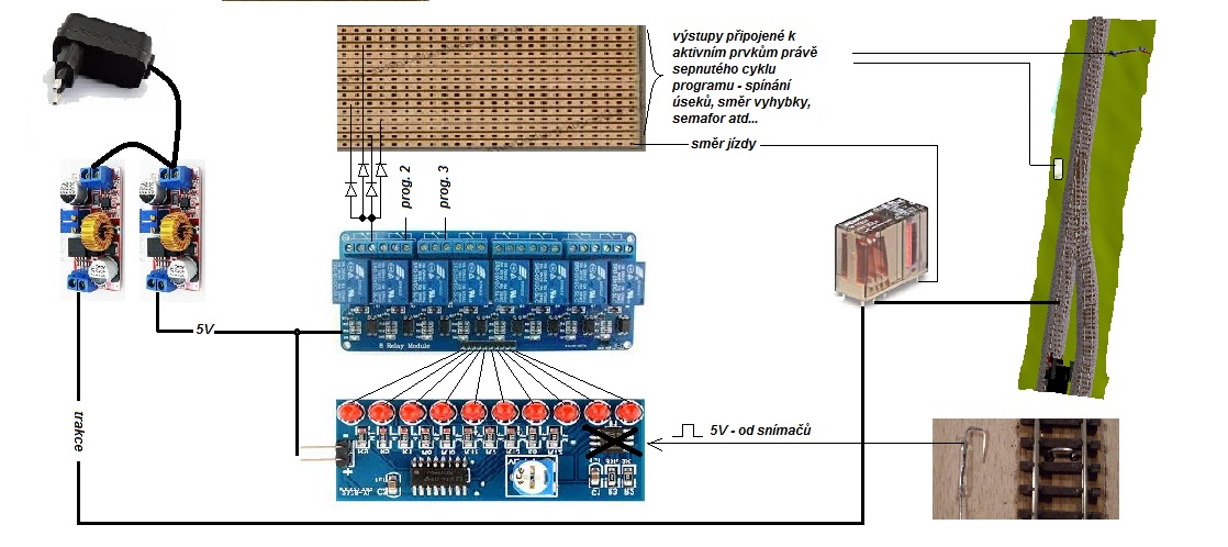

Ono už jde vlastně jen o elektrické zapojení, které vzhledem k minimu kolejiva není až tak složité. Protože jsem o programování různých "chytrých švábů" neměl ani potuchy, bylo pro mne jedinou cestou jít na to tak nějak postaru. Možnosti jsou různé, ale mojí prioritou bylo použít minimum relátek a naopak co nejvíce využít nějakých volně dostupných modulů. Za základ jsem nakonec zvolil modul běžící světlo s IO4017, který po jednoduché úpravě (vyřazení 555) umí po přivedení impulsu na vstup posunout jeden krok na výstupu. U tohoto modulu je lepší použít klasickou verzi (modul ve verzi SMD je dost titěrný na úpravy).
Na výstupy jednotlivých LED jsou pak připojeny vstupy "modulu relé" a na ně navazuje deska s diodovou logikou, která již spíná příslušenství a trakci v jednotlivých krocích.
Pro méně znalé elektrotechniky to tedy funguje asi takto: Princip je v tom, že jednotlivé soupravy na konci své jízdy sepnutím kontaktu připraví podmínky pro jízdu další soupravy. Vlak tedy dojede na místo určení, kde magnet na lokomotivě sepne jazýčkový kontakt v kolejišti. Impuls z kontaktu sepne na modulu "běžící světlo" další diodu (předchozí zhasne) a potažmo se přepne příslušné relé na modulu. Tady začíná další krok - tedy přes diody se sepne příslušenství potřebné pro jizdu další soupravy (kolejové úseky, semafory, vyhybky, přepínač směru, zpožďovací obvod trakce...) a po dojetí této soupravy na další jazýčkový kontakt se logika opět posune na další krok. Tento okruh kroků musí mít samozřejmě svůj výchozí stav v kterém musí i končit, aby se vše mohlo opakovat.
Pro představu možná ještě hodně zjednodušené blokové zapojení použitých modulů:
