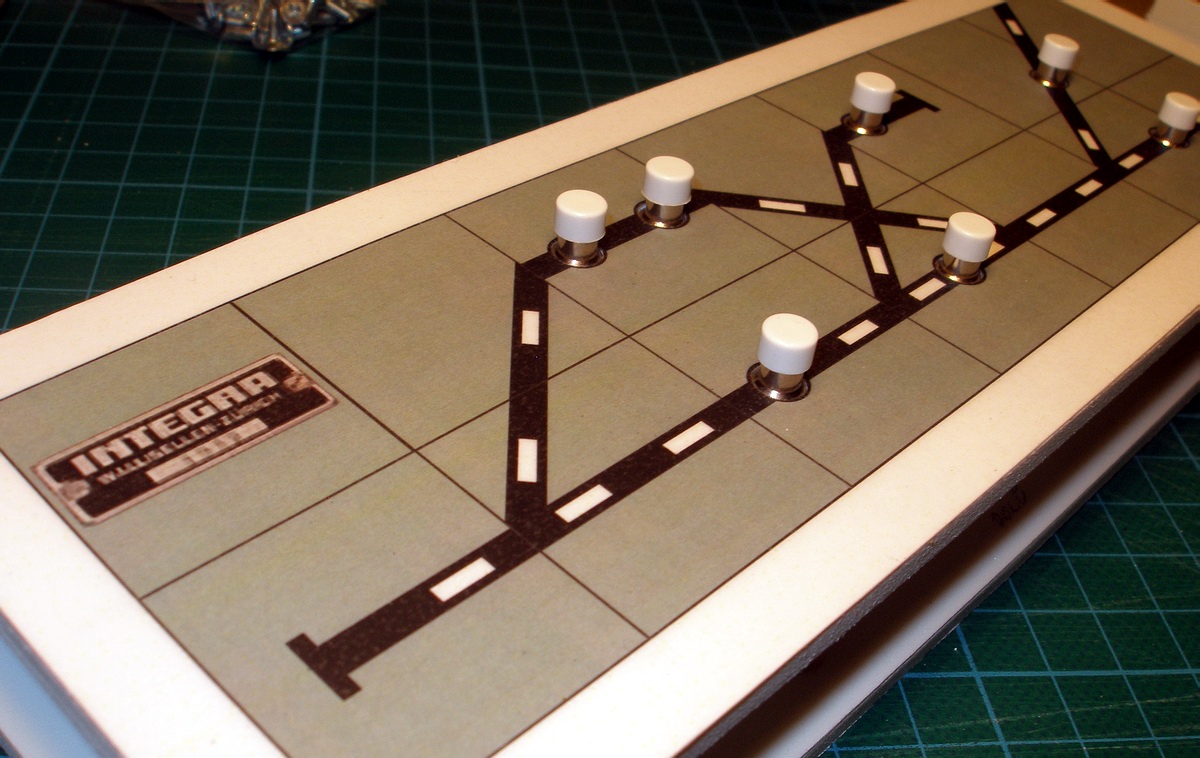

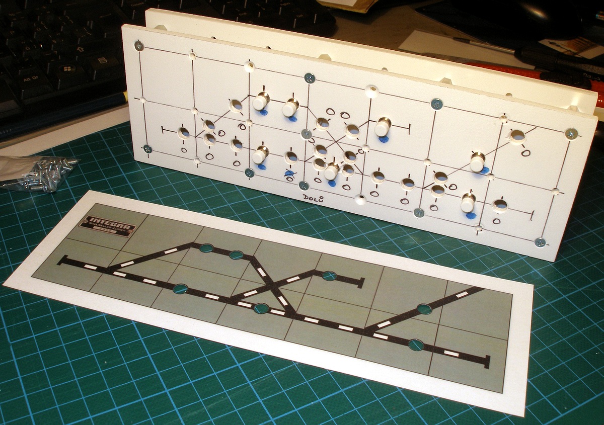

Soudruzi, vy co uz mate vysochane ovladaci pulty ... jakou mate na pulte ve schematu kolejoveho planu roztec koleji, a jak "tluste" jsou kolejove nudle - usetrite mi tisice nadavek a predelavky ;) Prozatim jsem odhadoval nudle tluste 6mm (tez sirka maskovaci pasky) a minimalni roztec nudli 25mm. Neni to malo (moc) ?

Příspěvekod michal_n_cz » úte 01 lis, 2016 9:08 pm
belgarat píše:Soudruzi, vy co uz mate vysochane ovladaci pulty ... jakou mate na pulte ve schematu kolejoveho planu roztec koleji, a jak "tluste" jsou kolejove nudle - usetrite mi tisice nadavek a predelavky ;) Prozatim jsem odhadoval nudle tluste 6mm (tez sirka maskovaci pasky) a minimalni roztec nudli 25mm. Neni to malo (moc) ?
6mm je podle mne moc. Respektive záleží na tom jak velké budou tlačítka či přepínače, aby v těch čárách nezanikaly, vůbec jak velký celek na pult přide. Ty fotky co jsou výše je rastr 30mm, linky 3,8mm průsvitky 1,8x6mm. Proporce jsou 75% velikosti pultů domino (Švýcarsko, Maďarsko, možná někde ještě). Na co maskovací pásku?

Příspěvekod belgarat » stř 02 lis, 2016 9:51 am
michal_n_cz píše:6mm je podle mne moc. Respektive záleží na tom jak velké budou tlačítka či přepínače, aby v těch čárách nezanikaly, vůbec jak velký celek na pult přide. Ty fotky co jsou výše je rastr 30mm, linky 3,8mm průsvitky 1,8x6mm. Proporce jsou 75% velikosti pultů domino (Švýcarsko, Maďarsko, možná někde ještě). Na co maskovací pásku?
No, 6mm je max ... tlacitka budou zrejme 7/10mm do panelu (https://www.gme.cz/p-pb11-black apod), takze budou mirne presahovat. Zajimavejsi je ta roztec; resp. jak ji zvolit "aby to bylo pohodlne" a pult nebyl strasne (zbytecne) hluboky.
Maskovaci paska ... no, povrch muzu udelat budto zalaminovanim potisteneho papiru, natistenou samolepici folii (moje tiskarna dava na folii vyblite barvy i pri zvysene saturaci v nastaveni) nebo nastrikem sprejem, 6mm nudle muzu nalepit rovnou z pasky. A neveda "spravnou" sirku (3mm co mam ted natistene se mi zda moc subtilni), pridrzel jsem se toho.

Příspěvekod fulda » stř 02 lis, 2016 9:54 am
Trochu záleží jaké máš prostorové možnosti.
Já mám celkem velkej pult k celkem malému kolejišti, takže mám cestu těch cca 6mm.
Pokud ti mohu poradit, tak si v nějakém kreslícím nástroji vezmi obrázek tlačítek a přepínačů, které budeš používat. Ona totiž ta tlačítka mají vespod celkem velkej kus materiálu a pokud uděláš cesty moc u sebe, tak se ti tam nebudou chtít vejít.
