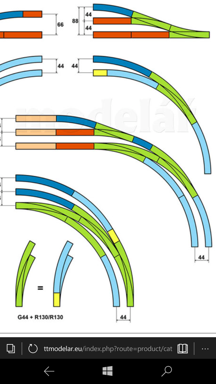

hopeter píše:I když kolejivo kueh je moje oblíbené tak bych ho tady nepoužíval.
1. Je tady použito hodně obloukových výhybek a ty je výhodnější pořídit ze stavebnic tillig. Obloukové výhybky kuehn taky mají dle mě dost nešikovnou geometrii.
2. Standartní oblouky tilligu umožňují menší poloměry.
3. Flexi koleje nemá kueh tak dobře zvládnuté jako tillig. Mají pražce naříznuté jen po jedné straně a jednu kolejnici zafixovanou proto se hůř tvarují. Navíc postrádají ukončovací pražce s vybráním pro spojky.
Když to shrnu tak při použití stavebnic výhybek od tilligu a flexin složených z prutů a pražců se dá tohle kolejiště postavit levněji a pohodověji než z kolejiva od kuehnů...
Za mě kuehn na větší kolejiště a na malé tillig. Mám vyzkoušeno obojí a takto mě to vychází... :wink:
Naprosto souhlasím s debilní geometrií obloukových výhybek Kuehn. Ale neříkal bych obecně, že Kuehn patří na větší kolejiště a Tillig na menší. S rovnými výhybkami bych dal klidně Kuehna na ta nejmenší kolejiště - proč cpát tyhle malé výhybky s délkou 129 mm a úhlem 20°na velká kolejiště? Tilligovy výhybky jsou dle mě na minikolejiště moc monstrózní (mám na mysli MINIkolejiště, ne 2,5x0,7 m jako hank61 :D). Hrozně se mi, Honzo, líbí tvoje Sólo pro Hurvínka, ale je podle mě škoda, že jsi použil výhybky Tillig :)

Trošku to tady zaplevelím abych odpověděl Rockymu... Rovné výhybky kuehn jsou perfektní a levné ale zbytek kolejiva ( flexi a obloukové výhybky ) se strejdovi Kuehnovi fakt moc nepovedl. Na sólu pro Hurvínka jsem použil EW1 od tilligu , protože jsem je měl doma :) a i kdybych je neměl tak bych nekombinoval dvojí kolejivo. Jinak používám kolejivo obou firem ale tak jak jsem už napsal... :wink:

Můžete mi odhalit v čem je ta geometrie divná? Nemyslím to nijak špatně ale rád bych viděl ve stejném prostoru srovnání. Vexle kuehn jsou konstrukčně na daleko lepší úrovni jak EW1 IBW. uvažuji takhle. Malé kolejiště 5-6 vexli nepotřebuješ přestavníky. Možnost napájení srdcovky = malé kolejiště,krátké citlivé mašinky. Já už bych se k EW1 nikdy nevrátil. Začátečník bude malé kolejiště spíše stavět z kusového kolejiva,jak z flexi. Kuehn koleje jsou jemnější a líp se spojují (kusové). No a že nemají flexiny ten pražec pro spojku,považuju spíš jako plus. U tilligu je stejně odřezávám.

Mně vadí geometrie obloukové výhybky proto, že se jedná o dva stejné, akorát délkově posunuté oblouky. Tj. na kolejišti ztratíš drahocené místo tím, že musíš ty dvě rozvětvující se koleje vést dost velkou vzdálenost, než se od sebe vzdálí natolik, že tam můžeš dát námezník. Kdyby udělali normální obloukovku s dvěma různými poloměry, udělali by líp. Navíc musíš používat koleje mezi výhybkami, abys dosáhl požadované rozteče.
Jako jo, velmi mi Kuehn vyhovuje cenově a aretovanými, malými výhybkami s napájitelnou srdcovkou - ale když už dělá takové ,,kapesní" výhybky jako dělané pro minikolejiště, tak nechápu, proč nedělá obloukovku, která by nezabrala tolik místa spolu s těmi oblouky, které jsou nutné pro požadovanou rozteč.

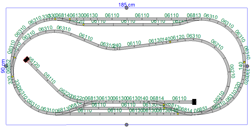

Tak ty BTTB teda brát nebudu. Já bych teda asi zkusil jít do flexi kolejí. Předpokládám tedy že bude stačit objednat to co uvedl Belgarat, tedy pruty, pražcové pásy pro rovné a obloukové koleje. To si objednám. Přesně ty uvedené z ITvlaky. S tím jestli to budu ohýbat bez nebo s ohýbačkou ještě uvidím. Ale myslím že budu taky ještě potřebovat spojky. Předpokládám že pro mou potřebu budou vhodné tyto http://www.masinky.cz/produkt/12313-Kol ... /index.htm. Doufám že kromě nářadí je to tedy vše co potřebuji. S ohýbáním respektive s ohýbačkou ještě uvidím. Tím že se jedná o kolejivo Tillig s I profilem a výškou 2,1 tak předpokládám že jej tedy budu moci kombinovat také s těmi pár kusy které už mám ze startovního oválu. Chci aby byly využity a ne za cca 800 Kč pouze ležely v šuplíku.
Dále jsem našel už zhotovené flexi koleje, např. http://www.masinky.cz/produkt/852-TT-Fl ... /index.htm
A tak se ptám, je to nějak výhodnější, jednodušší řešení? Předpokládám že to vyjde dráž.
Dále přikládám mnou upravený návrh od Hopetera, je ale v podstatě stejný. Jen jsem trochu kolejiště zůžil co se týče šířky a upravil koleje na nádraží, přesněji tedy vjezd na levé straně. Mohlo by to tak být?
Díky.

Takže ok,vybral jsi si kolejivo tillig. Flexi koleje se dají koupit ve třech provedení (betonové ,dřevěné a železné pražce) Takže tady záleží co si vybereš dle svého úsudku. Hotové flexi se dají samozřejmě pořídit ve všech třech provedení,ale délka je tuším pouze 66cm. No když to pak přepočítáš na 1cm délky za kč,tak ti vyjde líp ta "stavebnice". Tam vlastně koupíš 1metr dlouhé pruty a na ně si budeš navlékat flexibilní pražce libovolného provedení. Příklad třeba u betonu je : 2x prut 1m a 8betonových pražcových polí. Pokud by se ti nechtělo ohýbat pruty a zvolíš si provedení "dřevo" dají se koupit i pražcová pole rovná (neohebná 166mm) a oblouky 310,353,396 + samozřejmě ty flexi pražce (ohebné všemi směry). Jednou jsem takhle stavěl podobně velké kolejiště a to k plné spokojenosti. Nalepil jsem podložky pod pražce (guma,korek,pěnovka,pvc..) a na ně jsem přímo pěkně nalepil požadovaná pražcová pole. (mluvím o širé trati) a až potom jsem do připravených polí vsunoval kolejnicové pruty. šlo to sice pomalu,ale zase to bylo uhlazený jako z kusového kolejiva. Teď při součastné stavbě jsem si navlékal pražce "na sucho" na pruty a až potom pokládal a lepil.Pro tyto účely a přesnost jsem si nechal vyrobit šablony,podle kterých jsem pokládal,aby oblouk byl pěkně plynulý. Doporučuji se držet daných poloměrů TT i u flexi. No není to nutností,ale celek vč. zhlaví pak vypadají uhlazenějí. Toto nevnucuji,ale píši jen z vlastních zkušeností.

Úpravou levého zhlaví jsi si akorát zkrátil už tak dost krátké staniční koleje... :wink:

Já nevím mě se ta levá strana nezdá celá,ale to je asi věc názoru. Já bych (moje oblíbené téma) vedl z levého zhlaví dvoukolejku,která by se postupně rozcházela. Mohla by se jedna kolej zvedat a druhá hlesat (opticky to vypadá efektně). Pravá strana ok. Ze zhlaví vycházejí dvě tratě. Ale ta výhybka vlevo,tak kdesi v "půlce trati" mě dráždi.

Ondra chtěl kolejiště v jedné rovině bez stoupání a klesání. Odbočka proč ne ? Šikovná kulisa a bude vystaráno. :wink:

A co se týče mojí úpravy, vím že sem si trochu zkrátil staniční koleje. A možná i ten levý vjezd na nádraží není ideální, to já ještě nemůžu tak posoudit. Ale předpokládám že z výše uvedeného materiálu který si objednám plus 12 kusovek co již mám ze start oválu budu moct postavit trať i podle Hopeterovy verze plánku, který je ve wintracku z 83xxx kusovek. Každopádně ať ten nebo ten plánek, takto už to chci realizovat. Ve wintracku už sem se naklikal dost a teď už začíná samotná trasa zabírat dost prostoru celkové plochy. Chci mít v krajině taky prostor na nějakou louku, les, skupinu rodinných domů a myslím že teď je už toho volného místa tak akorát.
