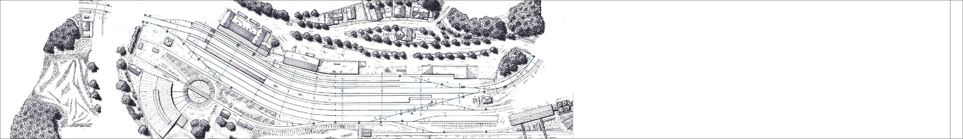

Takže nádraží asi nějaké takové?
Jak je vidět, tak u dvoukolejky tam prostě moc toho prostoru není. 80 cm je málo. Daní za to je, že vlevo toho moc nebude, aby se tam trať vůbec otočila a pokud bude vpravo nějaký větší most, což by mohl, tak bude docela těžké tam dostat ještě jedno lokálkové nádraží, ale pokud jde o krajinu, tak dostane luxusní prostor.

Příspěvekod milan ferdián » pát 11 bře, 2016 7:23 am
freekey píše:Takže nádraží asi nějaké takové?
Proč používáš mé výkresy?Předpokládal jsem,že zde budeš prezentovat svoji práci.Ten výkres platí pro modelovou velikost TT/1:120.
Re: Kolejiště velikosti N 5500x800mm
Příspěvekod freekey » pát 11 bře, 2016 9:05 am
Jen abych ukázal, že těch 80 cm není nic moc. Je to zmenšené v poměru, nejde tady o planek, ale o schéma toho panelů. Doufám že to moc nevadí. Je to reakce na ten obrázek že ŽM.
Příspěvekod jirkan » pát 11 bře, 2016 10:02 am
Teda nevím, ale když si to tak přes palec převedu do "svého" H0, tak mi to odpovídá zhruba 10 x 1,5 m. Jestli tomu někdo chce vyčítat, že je to málo, tak pak už nevím, co teda považovat za "dostatečně velké" domácí kolejiště. Obávám se, že většina kolegů zde se musí vyrovnat s daleko skromnějšími poměry.
A v případě překopírování toho plánku, asi by bylo vhodné se napřed zeptat, ne?
Příspěvekod freekey » pát 11 bře, 2016 10:40 am
Ano. Je to obrovský prostor, ale ne pro náměr rotunda (a velké nádraží) a velký most. To je prostě námět pro klubové kolejiště.
Takto nějak to vypadá na klubovém kolejišti v Brně a to ten most nepůsobí jako nějaký extra velký most. Ale právě na tomhle kolejišti je vidět , jak složité je nastoupat. problém by asi vyřešilo, kdyby se nemuselo moc stoupat (nebyla by to deska, ale údolý pod mostem by šlo pod úroveň základní desky kolejiště). To by ale chtělo složitější rám.
Jinak je ten prostor luxusní.
Ten plánek přesně odpovídá tomu, o čem jsem se chtěl zmínit. A sice námětu stanice Čerčany a mostu u Žampachu. Je to na stejné trati a myslím, že by to byl pro tento prostor moc hezký námět.
Čerčany se mi jako námět hodně líbí. Je to relativně malá stanice, jen mě trošku štve, že není možné křižování vlaků ve směru na Zruč, ale je tam zas ta kusá kolej. Pro námět kolejiště by se dala tahle trať úplně vynechat. viz. ten nešťastný obrázek. Nebo kolejiště nádraží víc natáhnout a dát rotundu tam, kde je ve skutečnosti, pak by se možná tato trať dala zachovat.
Příspěvekod jirkan » pát 11 bře, 2016 11:53 am
Ale ten rozměr myslím přímo volá po tom, roztáhnout to do délky. Depo nemusí být vedle kolejí, ale lze ho posunout vedle zhlaví, kde už nádraží je poměrně úzké, rotunda taky nemusí být 180°, ale jen několik paprsků. Pokud by se navíc využilo členění po 7,5°, tak to zas bude možné táhnout do délky, a ne do šířky. Navíc to depo by zřejmě obsluhovalo jen vedlejší trať, takže i to hovoří pro střízlivější rozsah. No a stoupat se dá i v tobogánu, který při poloměru kolem 350 mm v Nku bude sjízdný i pro delší soupravy.

Příspěvekod sidlo » pát 11 bře, 2016 12:24 pm
freekey píše:Čerčany se mi jako námět hodně líbí. Je to relativně malá stanice, jen mě trošku štve, že není možné křižování vlaků ve směru na Zruč
Já jsem si vzal inspiraci Dobronín. Tam od Polné taky není možné křižovat. Tak v rámci kompromisů jsem zhlaví upravil a křižovat můžu. :wink:

Příspěvekod petr.machy » pát 11 bře, 2016 1:02 pm
Já bych to taky s místem neviděl tak hrozně, v N. Zase takovejhle panel bude mít jednu nespornou výhodu a to je snadný přístup při údržbě.
Ono se to nezdá, ale i starý lokomotivy BR118 z produkce bývalé NDR ve velikosti N mi při zátěžových testech v pohodě utáhly na rovném úseku 7-8 čtyrosých nákladních vagónu při stoupání 35 promile. Takže při spirále o poloměru 350mm a nastoupání 6cm za jeden "závit" by to stoupání vycházelo cca 27 promile (30 promile pro vnitřní kolej). Možná by stačilo i 5 cm na výšku, pak to vycházelo 22 promile(25 promile pro vnitřní kolej), to si myslim, že je na model přijatelný, například Sergej od Trixu by to ani nepoznal :-).
