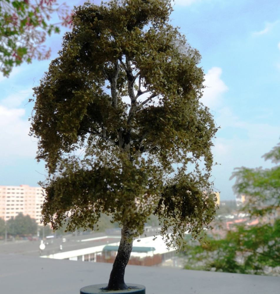

Dokusan píše:Na malých TT stromcich je to dost vidět, jakoby ty větvičky.
Už jsem tady na fórum tento obrázek dával ale snad nevadí. Je to ze zmiňovaného Polaka, výška cca 11cm (také dělám TT).Co myslíš tím "jakoby větvičky"?

Příspěvekod martin-tt » sob 05 bře, 2016 9:02 pm
Na tento strom je to Polák 09013 Naturex - jemný - zelená břízová.

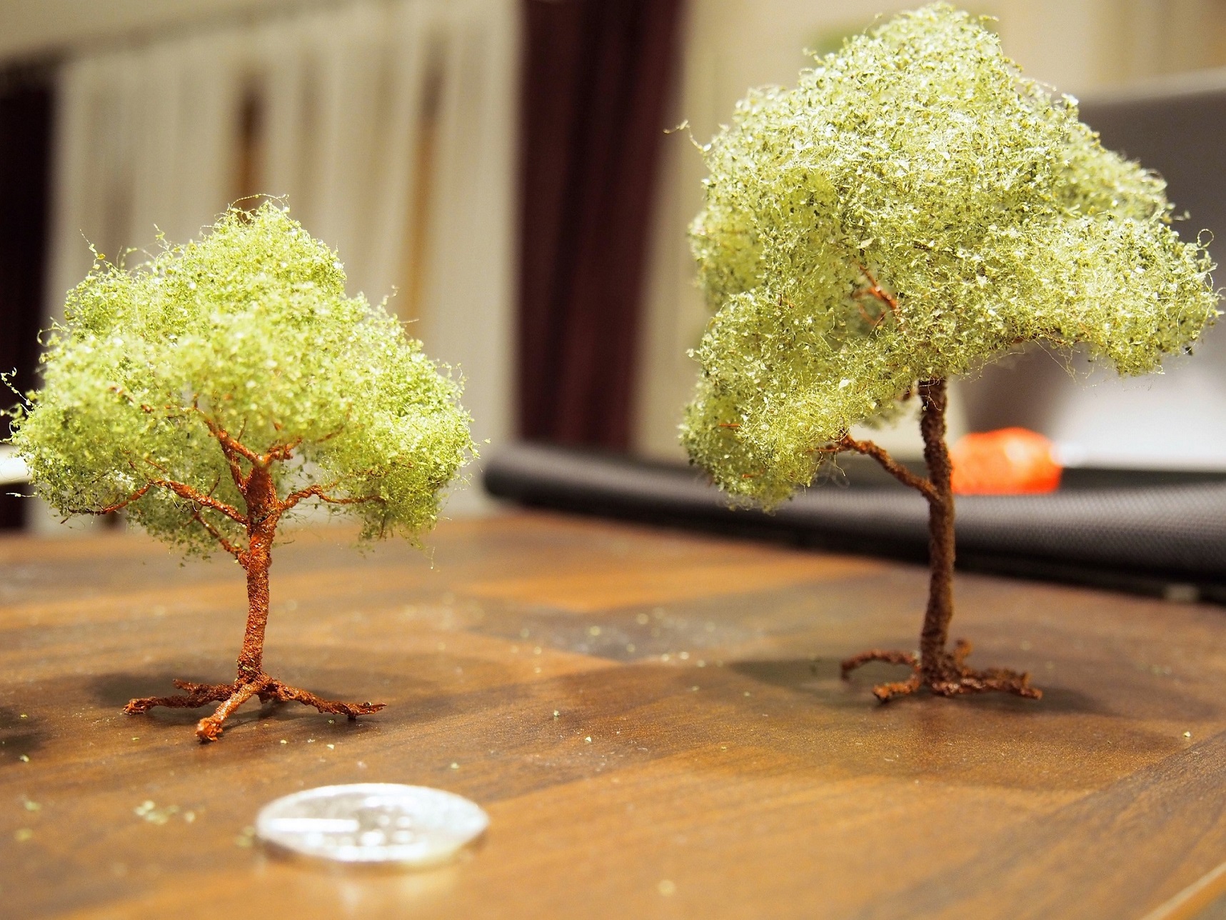

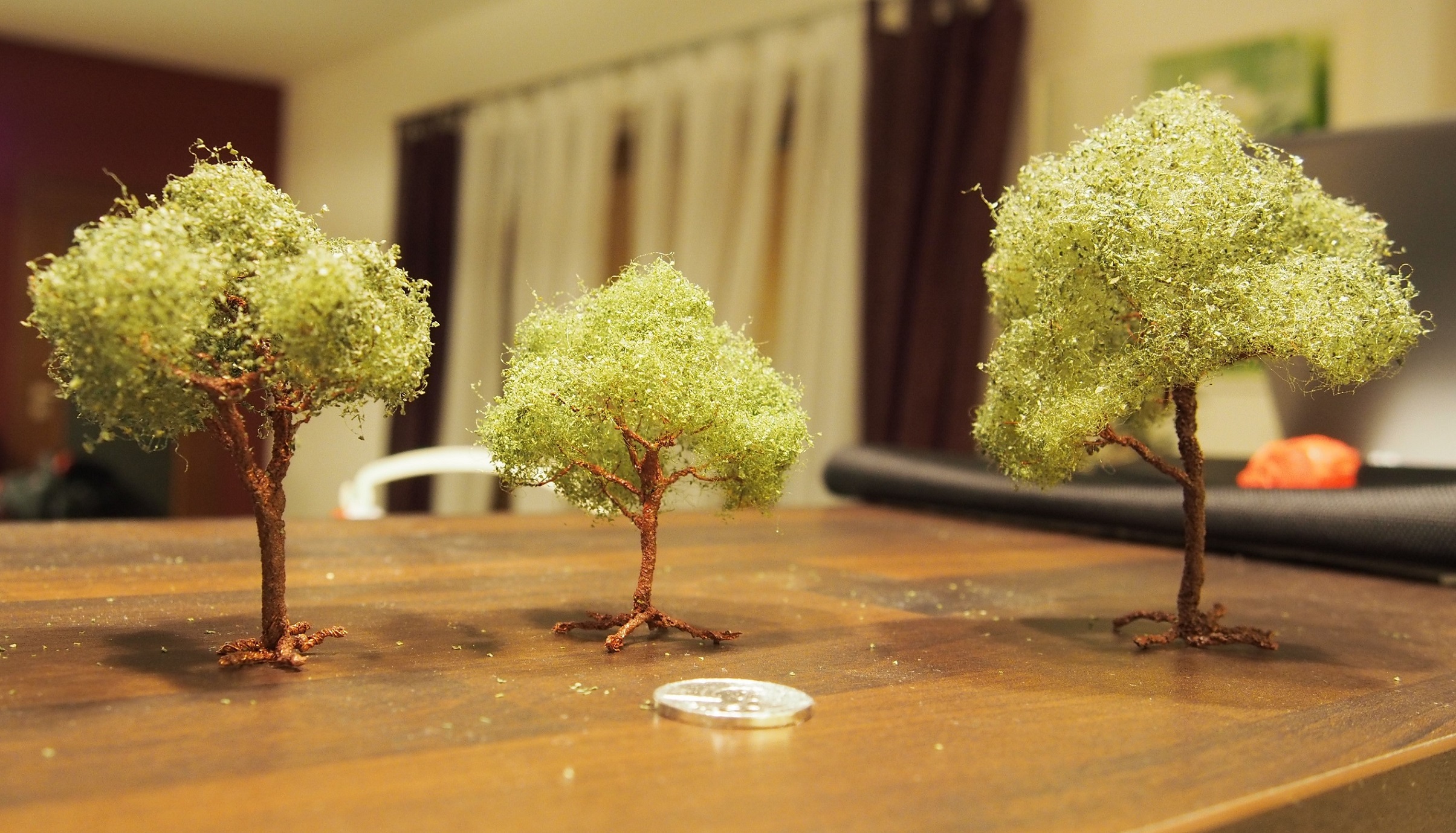

Dnes dorazil Naturex F od Poláka.Tři hrubosti, tři odstíny, tři zkušební stromky.
Použil se polyfiberu více než radno, ale i tak je výsledek vcelku přijatelný.
Další pokusy snad dopadnou lépe.

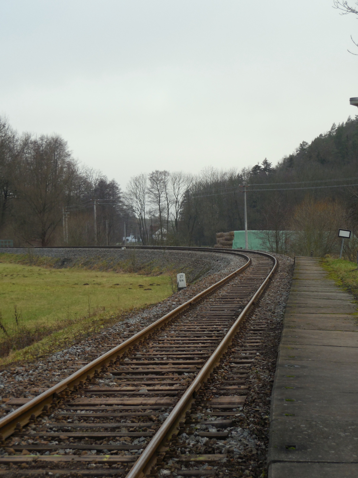

Jelikož zatím nemohu pracovat na elektrickém zapojení Malých Chornic, pokračuji se stromky, cvičně stavím "Meclov" od KB Model, který bude ve velmi vzdálené budoucnosti ve Dzbelu.
No a pak nějaká "kancelářská" práce. Jelikož mě zaujaly moduly, který dělají v Olomouci a plán od Milana se k tomu nabízí, začínám "projektovat" část navazující na Malé Chornice.
První přímý modul se zastávkou bude mít délku 1 000 mm, šířka bez statku bude 400 mm. Širší jej dělat nebudu, jednostranné rozšíření by si vyžádalo min. 300 mm.
Směrem do Chornic bude navazovat obloukový modul, ten ještě nemám vymyšlený. Chtěl sem aby mi tam vešly mostky, ale ty nechám na další přímý modul.
Zatím odhad soumodulí od Chornic:
Přímý modul 800 x 400 (mostky) - obloukový modul rozměry zatím neznám - přímý modul Nectava 1000 x 400 - přímý modul "Šubířov" 800 x 400

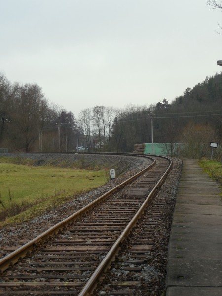

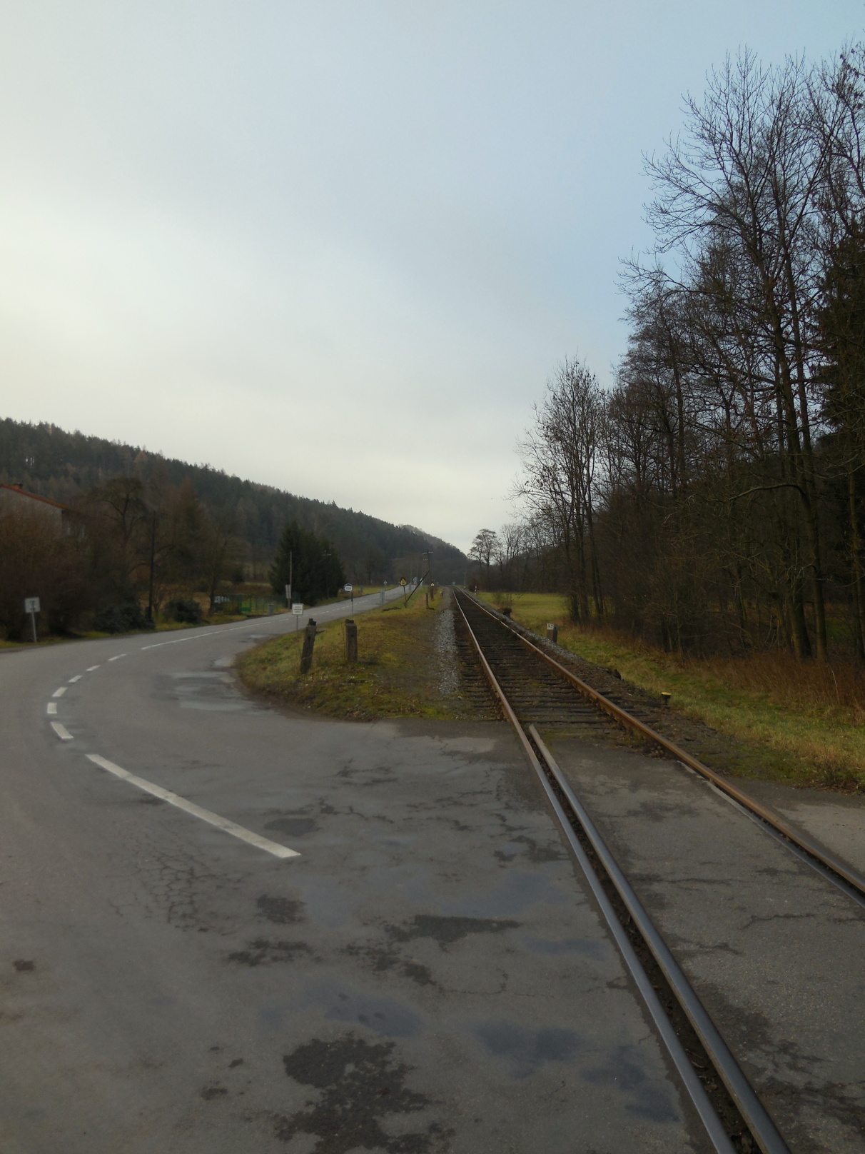

Čela si ještě musím rozmyslet podle fotek skutečného terénu.
Druhá strana modulu - směr Dzbel
Jedna strana modulu - směr Chornice,

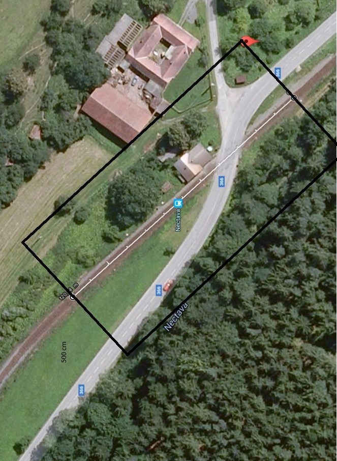

Příspěvekod rawen » pon 14 bře, 2016 5:02 pm
Budovy na této trati vycházely z jiné řady normálií, kterou nikdo komerčně nedělá. Jsou tam drobné rozdíly v rozměrech a (vizuálně) hlavně plynule napojené zastřešení směrem k nástupišti.
Terén je podivný... u silnice čelo RP, tedy rovina - pláň ale to je nestandard. Navíc tu silnici musíš odklonit, aby nevlezla do normočela... takže klidně standardní čelo PP. V oblouku jasné PP.
Oblouk by měl mít úhel v násobku 15st.
ANEBO ještě jinak: Bude to nerozebíratelné soumodulí podle reálné předlohy. V tom případě oblouk pod jakýmkoliv úhlem a stejně tak jakákoliv vnitřní čela. Akorát na úplných krajích nějaká standardní, třeba PP.

Příspěvekod Dokusan » pon 14 bře, 2016 5:46 pm
Více se mi líbí ta druhá varianta. Ale musím si udělat trochu prostorovou představu. Přeci jen, když už moduly, byť třeba domácí, mělo by to být transportovatelné. Jinak kolega mi zjišťuje skutečné parametry toho oblouku. Dělám u firmy, která převážně realizuje zakázky na obnově a údržbě tratí,tak to nebude problém.

Tak základní modul/segment nejspíš bude trošku větší než jsem předpokládal...vypadá to dle situace na 1000 x 500, ale tu šířku ještě zvážím.
