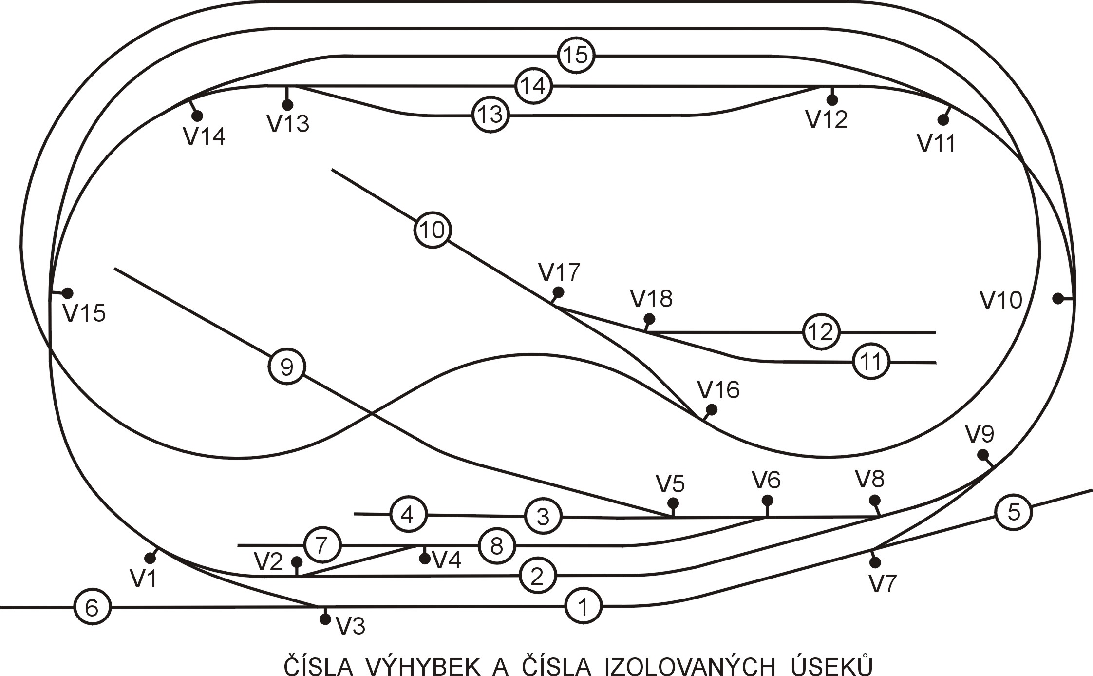

Začnu pomalu plnit resty, které ještě mám vůči Lukášovi a vložím sem elektro dokumentaci ke kolejišti Sluníčko. Upozorňuji, že to nejsou žádná závazná schémata. Jde o analogové zapojení, tak jak jsem jej vytvořil já. Z toho vyplývá, že to jde zapojit i jakkoliv jinak.
Nejprve je nutno mít plán rozmístění komponent. Zde pohled shora - výhybky a izolované úseky
Přičemž jsou to jen čísla, kterak mi přišla při práci pod ruku. Nehledejte tedy v číslování komponent železniční pravidla, je to pouze elektrikařina. Označení je stejné, jako číslování v dalších textech a pláncích, které sem budu postupně vkládat.

Příspěvekod lajblt » ned 13 bře, 2016 10:18 am
Návrh ovládání jde ještě trochu zjednodušit, protože dvojice výhybek V1-V3, V2-V4, V7-V9 a V16-V17 jsou na sobě závislé a tudíž je možné přestavovat je společně pomocí jednoho přepínače (1 přepínač na dvojici).
A ještě bych doporučoval přidat mezi V1-V15, V9-V10 a V10-V15 (širá trať) další izolované úseky. Bude tak možné posunovat ve stanici i když na horní trati pojede vlak. Tedy za předpokladu, že ovládání bude na 2 FZ1 (1 trať + SN, 1 stanice).
lajblt
Příspěvky: 877
Re: Kolejiště Sluníčko od M.Ferdiána
Příspěvekod MirekTT » ned 13 bře, 2016 2:16 pm
Dělit širou trať Lukáš nechtěl. Spřahování výhybek lze provést kdykoliv, ale současný ovládací pult by se stal nepřehledným. Kolejiště je malé. Pro takový rozsah není nutné ovládání zjednodušovat za každou cenu.

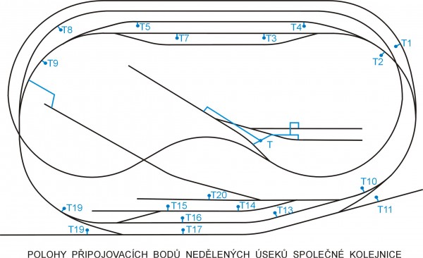

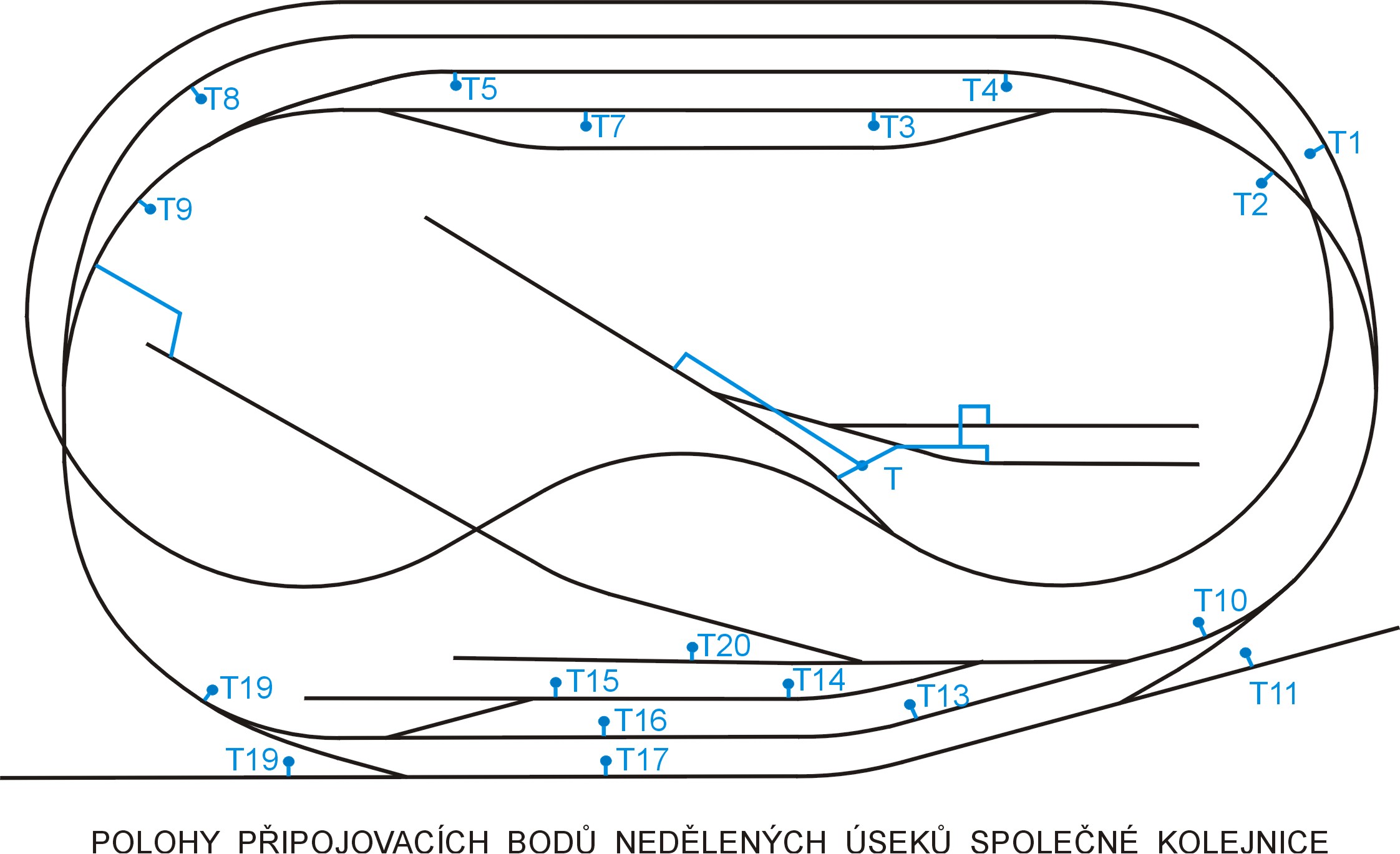

Zákres poloh pájecích míst vodičů ke kolejnicím. Konkrétně pospojování společného pólu nedělené kolejnice. Zdánlivě nelogické rozmístění je dáno použitím vodičů různého průřezu. Tlustším drátem jsou vedeny řidší přípojky, tenčím hustší. Někde stačilo spojení kolejovým prutem. Mají letované spoje a jde o celistvé flexi pruty někde i přes výhybky.
Tento vodič je na kolejišti vždy modrý (tmavší modrá) a je ve schématech označen písmenem T (trať). Písmeno T bez čísla vybavuje celý objekt továrny a je pospojován pod deskou v místě a do svorkovnice vede už jen jeden samostatný vodič. Všechny tyto vodiče jsou svedeny do svorkovnice X5 s propojenými svorkami mezi sebou (její zákres se zde objeví později). Společný vodič z této svorkovnice pak vede přímo na zdířku napájení kolejí modré barvy, do které se připojuje zdroj.
Tento zákres a následující mají za úkol případné dohledání závady, pokud by některý pájený spoj k prutu selhal, aby jej bylo možné snadněji dohledat a opravit. Ikdyž tyto společné kolejnice jsou pospojovány i kontakty ve výhybkách, takže selhání se navenek ani neprojeví.

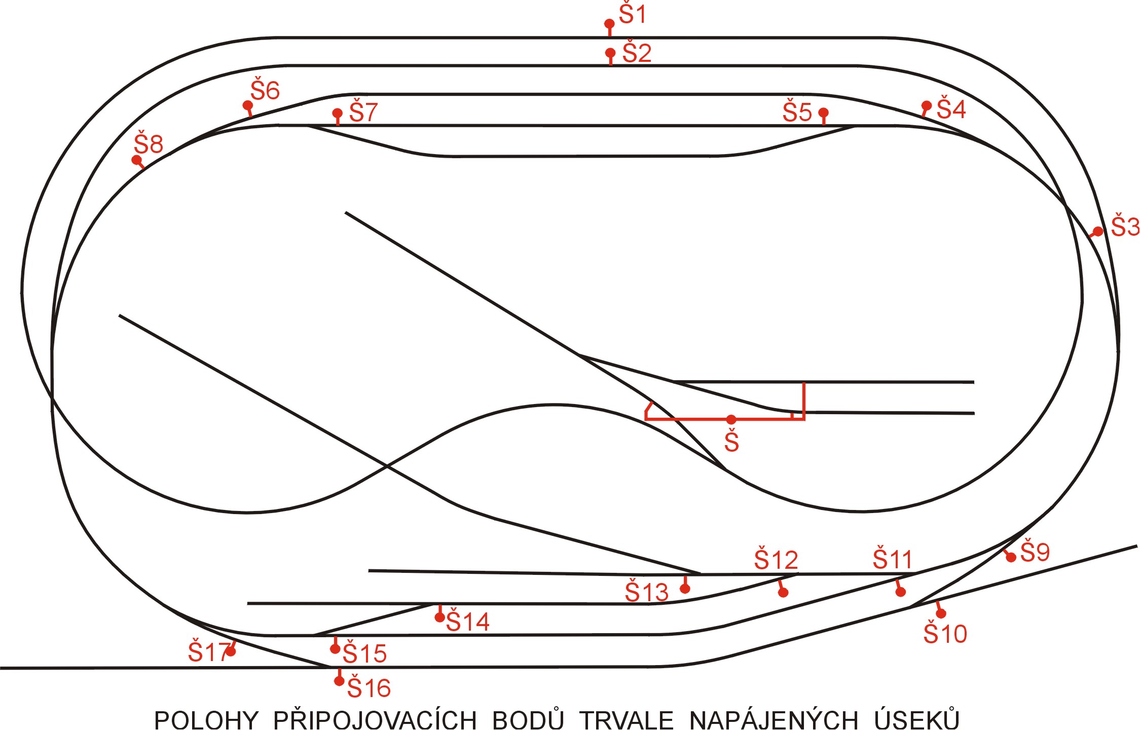

Zákres poloh pájecích míst společného trvale napájeného pólu dělené kolejnice. Tento pól je opačný k modrému a je dělen na dvě části. Toto je první nevypínaná a vybavuje širou trať a krátké úseky mezi výhybkami.
Tento vodič je na kolejišti vždy červený a je ve schématech označen písmenem Š (širá trať). Písmeno Š bez čísla vybavuje celý objekt továrny a je pospojován pod deskou v místě a do svorkovnice vede už jen jeden samostatný vodič. Všechny tyto vodiče jsou svedeny do svorkovnice X4 s propojenými svorkami mezi sebou (její zákres se zde objeví později). Společný vodič z této svorkovnice pak vede přímo na zdířku napájení kolejí červené barvy, do které se připojuje zdroj.
Tento zákres a následující mají za úkol případné dohledání závady, pokud by některý pájený spoj k prutu selhal, aby jej bylo možné snadněji dohledat a opravit. V případě selhání spoje u některého z těchto vodičů způsobí zastavení vozidla na širé trati, nebo na krátkých úsecích u výhybek.

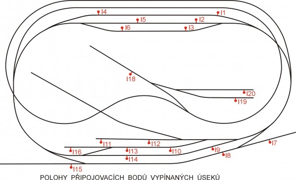

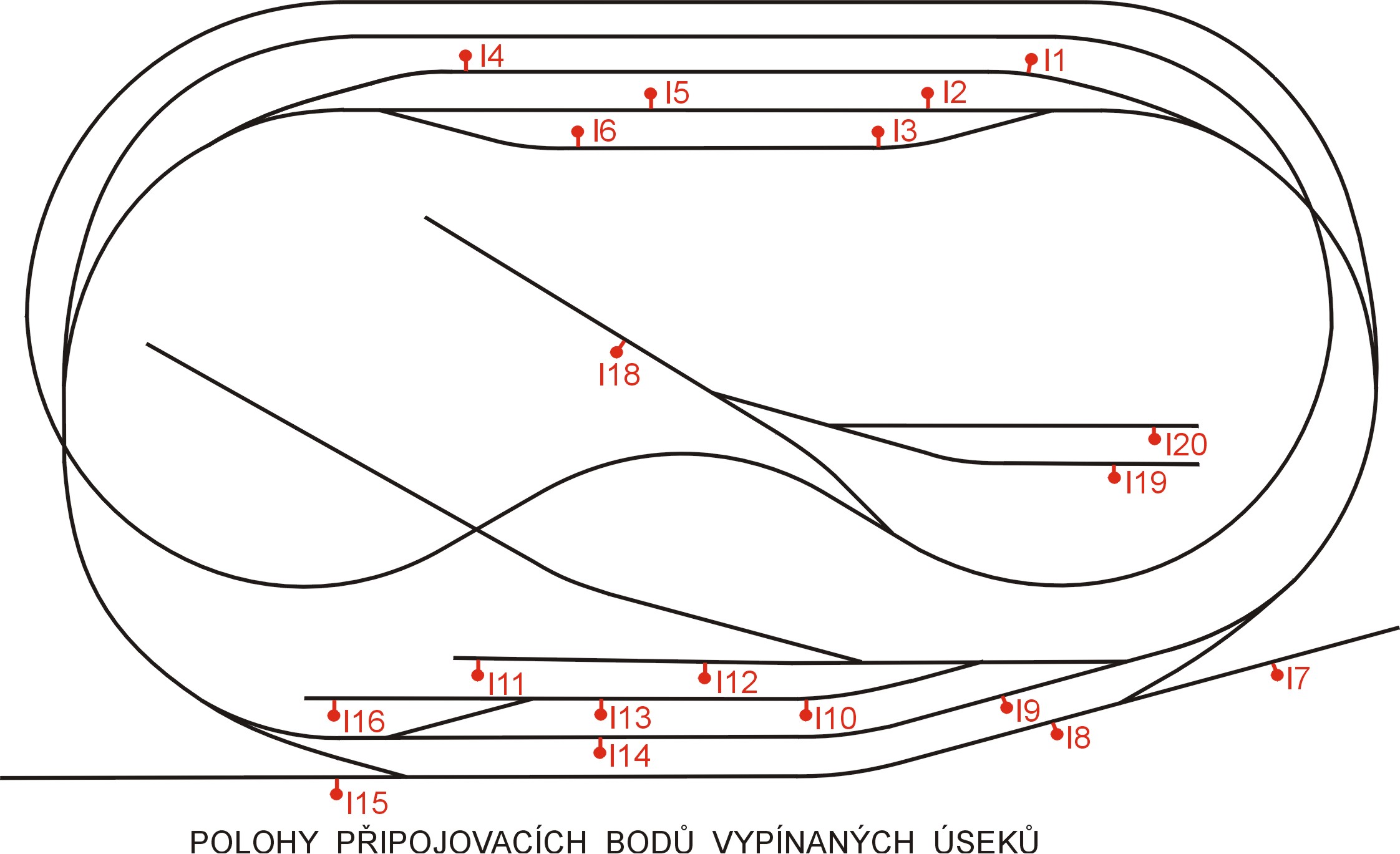

Zákres poloh pájecích míst izolovaných úseků.
Tento vodič je na kolejišti vždy červený a je ve schématech označen písmenem I (izolované úseky).Jednotlivé vodiče jsou svedeny do svorkovnic X2 a X3, odtud pak přes konektor CANON do ovládacího pultíku, přes jednotlivé spínače kolejových úseků, ze spínačů pak ještě v pultíku na společný pól, který je opět canonem přiveden na červenou zdířku napájení kolejí.
Všimněte si, že úsek remízy je dělen na dva krátké kousky. To proto, aby mohla stát loko v remíze i před ní nezávisle na sobě.
Pokud by některý pájený spoj k prutu selhal, způsobí to zastavení vozidla na izolovaném úseku při zapnutém spínači. Ale ne vždy, některé úseky mají v závislosti na průřezu vodiče zdvojené připojení. Dále se může v tomto okruhu vyskytnout závada na spínači, nebo na spojení propojkou s canony.
