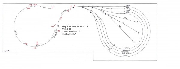

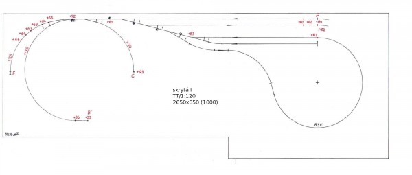

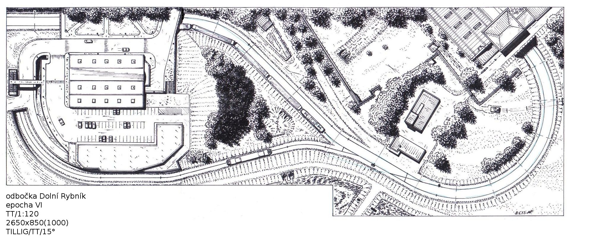

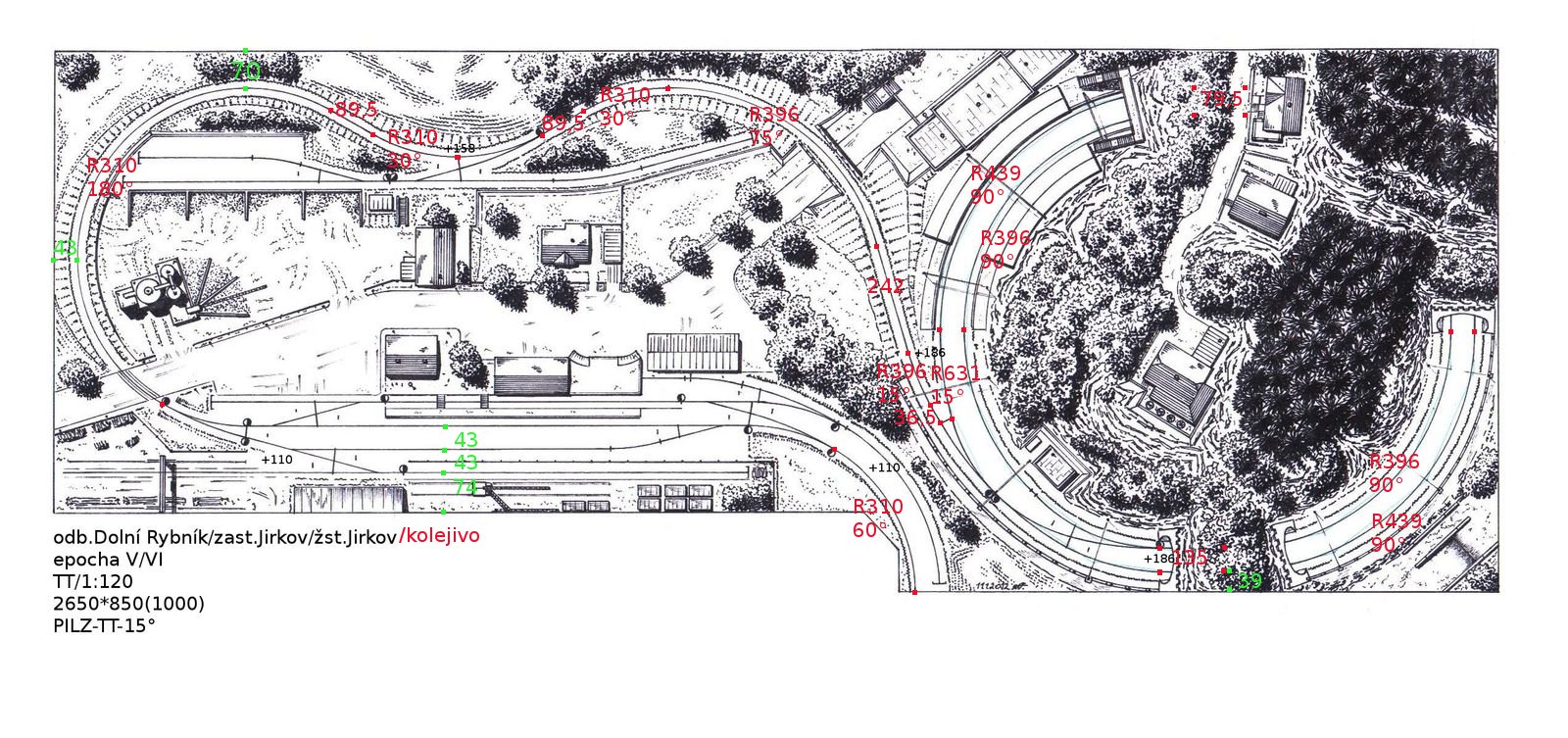

Příspěvekod milan ferdián » ned 09 čer, 2013 5:25 pm
Jen pro doplnění tohoto téma.Příspěvky a diskuse probíhá v "Plán kolajiska VI",samozřejmě to nebrání se vyjádřit i zde.

Příspěvekod kubbajs » ned 09 čer, 2013 6:23 pm
Ty si tu byl? Tohle je fakt hodně podobný skutečnosti. Možná kdyby se do pravýho horního rohu podařilo nacpat ještě k obchodnímu centru stanici Jirkov zastávka už by to bylo dokonalý. Já vím že modelová želeynice je o kompromisu. Tohle je skvělý.

Příspěvekod milan ferdián » ned 09 čer, 2013 6:38 pm
kubbajs píše:Možná kdyby se do pravýho horního rohu podařilo nacpat ještě k obchodnímu centru stanici Jirkov zastávka už by to bylo dokonalý.
Zastávku Jirkov-Obchodní zóna si můžeš doplnit při stavbě sám a to v místě dolního levého rohu. :wink:
