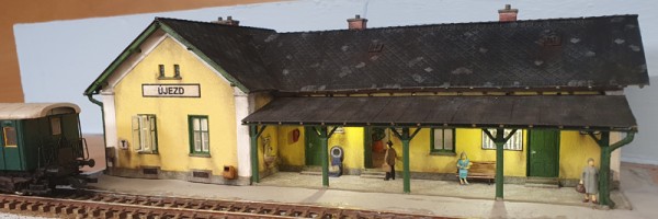

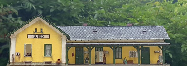

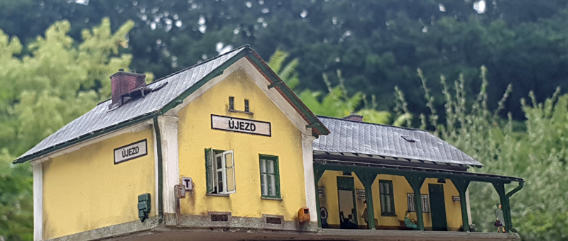

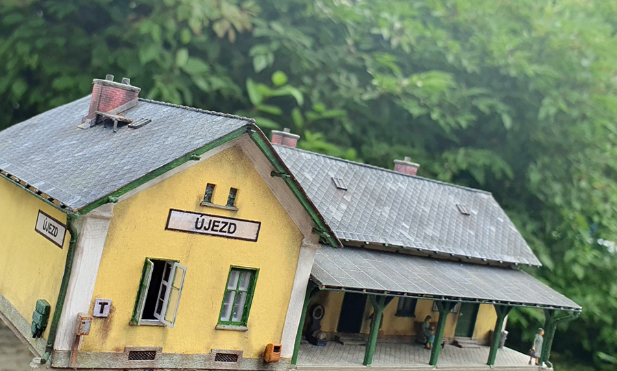

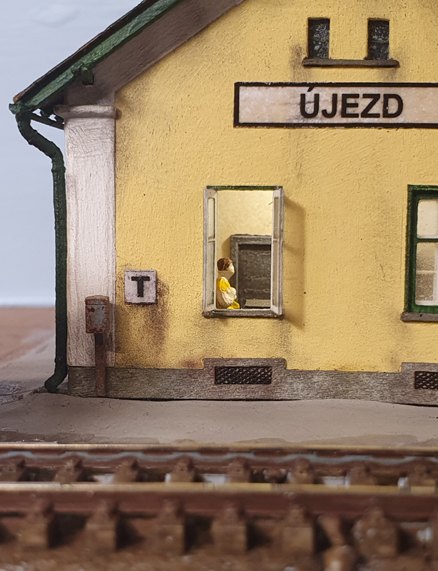

V hlavě mi konečně nějak uzrály názvy stanic, rozhodl jsem se pro Újezd (sever) a Polnou (jih). Doufám, že mi to Milan F. nebude mít moc za zlé, ale prostě mi to tak sedí. Dokončil jsem výpravní budovu Újezd. A zkusil jsem několik fotek venku (moc mi to nejde, ani to sluníčko se na to nechtělo podívat) .

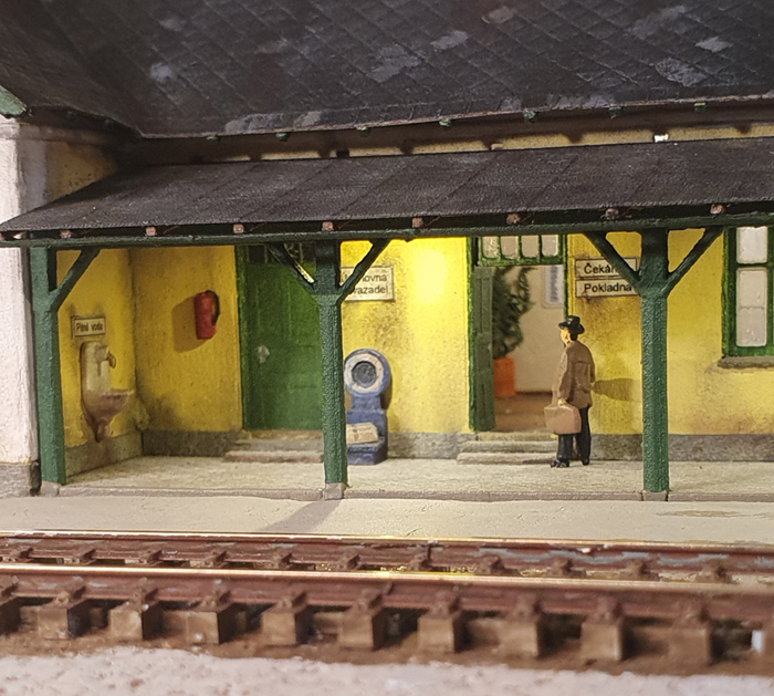

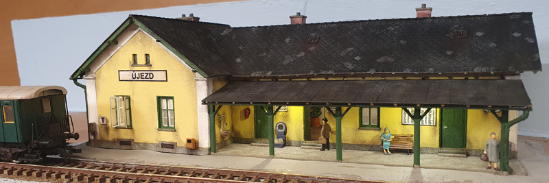

Budovu jsem nahrubo usadil na místo a zapojil osvětlení k dekodéru.

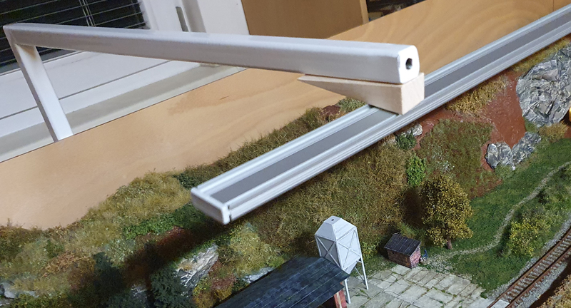

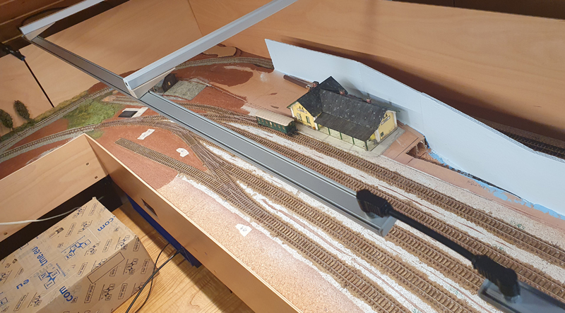

A nad kolejiště jsem taky nainstaloval osvětlení (LED pásky). Což mne přivedlo k následující otázce: existuje nějaký dcc dekodér příslušenství, kterým by se dala ovládat intenzita osvětlení? Nemyslím dcc relé pro zap/vyp, ale něco opravdu pro regulaci intenzity. Pokud se dobře pamatuji, tak v RocRailu je funkce Weather, která by snad měla umět ovládat osvětlení ve stylu ráno / poledne / večer / noc, nebo tak něco, nemám to nastudované. Používáte to někdo? Máte s tím někdo nějaké zkušenosti?

MGP vyrábí Scénický dekodér, který by mohl alespoň trochu vyhovovat tvým požadavkům v tom, že umí regulovat intenzitu světla jednotlivých LED.

Já bych se kouknul k firmám, co dělají osvětlení. Osvědčili se mi hoši z McLED, mají široký sortiment a vědí, co dělají.
Pro snadný převod mezi kolejištěm a osvětlením bych využil třeba převodník 0 - 10 V: https://www.mcled.cz/led-rizeni-01-10V
Mají i hromadu jiných věcí, snad si vybereš.

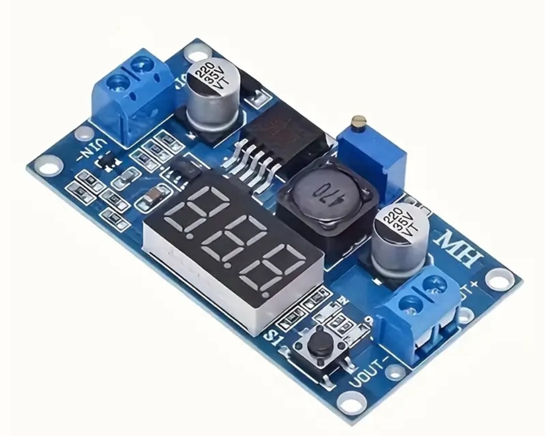

Nebo je tu i možnost koupě bazmeku z Číny (Temu). Nabízí za pár desetikorun stabilizátor napětí DC/DC se vstupem 1,5 - 40V a regulovatelným výstupem 1,5 - 35V. Nevnucuji nikomu podobné zboží z podobných obchodů, jen upozorňuji na další možnost.

Libor píše:A nad kolejiště jsem taky nainstaloval osvětlení (LED pásky). Což mne přivedlo k následující otázce: existuje nějaký dcc dekodér příslušenství, kterým by se dala ovládat intenzita osvětlení? Nemyslím dcc relé pro zap/vyp, ale něco opravdu pro regulaci intenzity. Pokud se dobře pamatuji, tak v RocRailu je funkce Weather, která by snad měla umět ovládat osvětlení ve stylu ráno / poledne / večer / noc, nebo tak něco, nemám to nastudované. Používáte to někdo? Máte s tím někdo nějaké zkušenosti?
Generická odpověď je "ANO", můžeš se s tím setkat třeba v Království železnic.
Tam používají DCC2DMX dekodér a pak DMX světla.

Jirkátor píše:Nebo je tu i možnost koupě bazmeku z Číny (Temu). Nabízí za pár desetikorun stabilizátor napětí DC/DC se vstupem 1,5 - 40V a regulovatelným výstupem 1,5 - 35V. Nevnucuji nikomu podobné zboží z podobných obchodů, jen upozorňuji na další možnost.
Jenže ten je pevný a řídit se nedá (pokud někdo nebude kroutit trimrem na pokyn obsluhy). Předpokládal jsem požadavek na řízení z DCC, přes nějaký převodník.

Ale ten o kterém píšu TADY se přes DCC ovládat dá.

Záleží na tom, jaký je požadavek, zda jen ovládání celkového osvětlení “napevno”, bez možnosti ovládání třeba z ovládacího panelu kolejiště, nebo možnost ovládat intenzitu osvětlení jednotlivých budov nebo uličního osvětlení a to z ovládacího panelu kolejiště. Pro tu první variantu lze použít ten prvek který nabízí fulda, pro tu druhou scénický dekodér MGP jak uvedl jirkator. Ten může ovládat nezávisle až 64 výstupů, ty můžeš samostatně zapínat a vypínat a individuelně nastavit intenzitu, ovšem znamená to buď mít centrálu s LocoNetem, třeba Railbox RB1110, Daisy II, “černou” Z21 nebo YaMoRC YD7110, nebo instalován systém MGP, ten centrálu nepotřebuje.

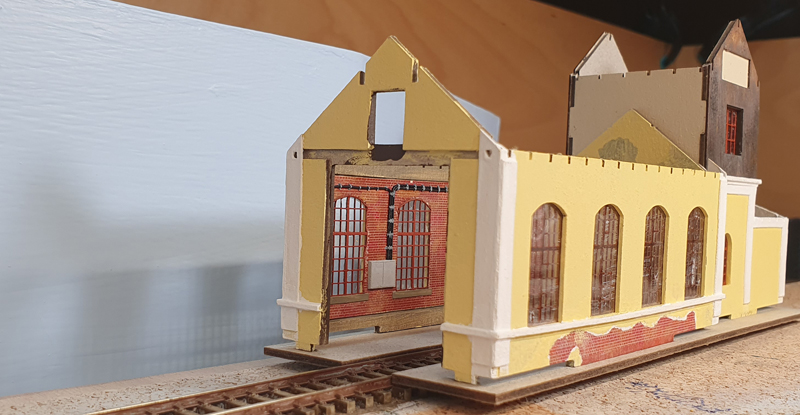

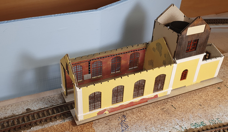

Konečně začalo trochu pršet. Srpen jsem zde ani nepsal, venku bylo furt pěkně, modelářství příznivý měsíc to tedy moc nebyl :) . V září se už přece jen našlo pár chvil, kdy jsem se mohl zašít k vlakům. Ne že bych dosáhl nějakých významných pokroků, ale jsem skromný a stačí mi málo. Začal jsem stavět výtopnu.
Rád bych se v této souvislosti zeptal zkušenějších, zda má někdo představu, jak byla uvnitř výtopny provedena podlaha. Byl to beton? Nebo dlažba? Nebo panely? Nebo něco jiného? Zkoušel jsem hledat, ale na žádnou takovou informaci jsem bohužel nikde nenarazil.

Příspěvekod Ivan » stř 01 říj, 2025 5:41 am
Já to také řešil a dal jsem beton. Kolem jámy dost špinavé od maziv atd.
Pár fotek mám, ale někde v PC. Nepamatují si však, že bych někde viděl dlažbu. Jsou tam ale délky od kanálů, ty má třeba Barták ve stavebnici naznačeny.
