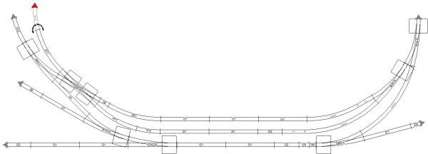

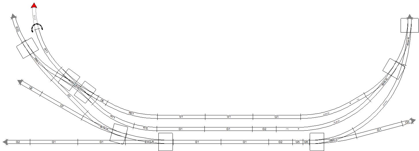

Základ kolejiště s nádražím po úpravách od Tebe a od Foxe se už měnit nebude, tam to bude vždy stejné a můžu to udělat a zapojit se vším všudy klidně na pevno podle obrázku (jen místo kusových rovinek budou pruty). Skryťák a koncové nádraží/vlečku asi budu ještě chvíli laborovat s kolejemi jen na vrutech, potřebuju hlavně vyzkoušet, jak mi mašiny projedou po 3° stoupání na R267 a jestli mi s kopcem nanečisto bude stačit cca 60mm čistá výška na manipulaci ve skryťáku. Podle toho buď udělám skryťák pod kopcem, nebo za ním, případně jen tu variantu s odbočkou na vlečku. Ten hlavní základ už se ale nemění, skryťák pod úrovní terénu si nechám na další projekt.

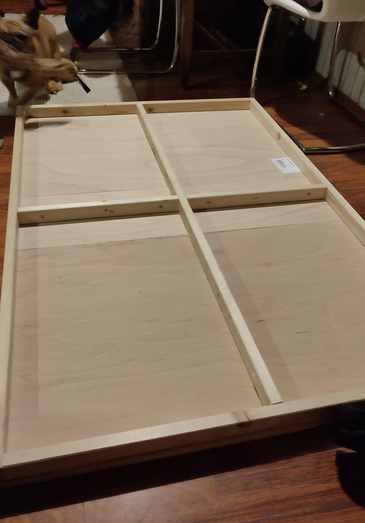

Stavba každopádně započala, teď se trápím při praktické realizaci a pokusem a omylem se sunu po krůčcích vpřed.
Jednoduchý rám, nakonec velikost 960x1450. Latě, buková překližka 8mm, 20mm styrodur. Latě jsem proděravěl, abych mohl tahat dráty.

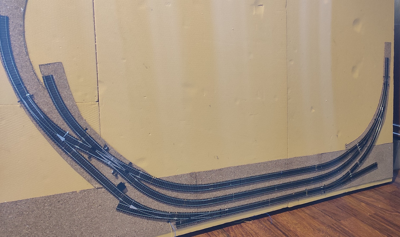

A tady už jsem začal se stavbou hlavní viditelné části. Pod výhybkami jsou vyvrtané díry pro jehlu MP1 přestavníku, napájeí a izolace jsou připravené pro detekci obsazení (zatím nebudu řešit a udělám jen přes klávesnici napájení úseků)
Hodně se peru s geometrií, hlavně v pravé části, kde jsou flexikoleje, mi to nevychází a v kolejích zůstávají mezery, takže zvažuju, jestli to nevytrhat a nezačít znovu (je to jen na herkulesu, takže jdou koleje odlepit snadno)

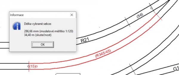

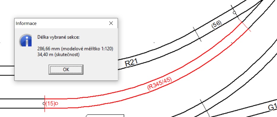

Ohledně těch flexi mám dotaz: jak zjistím nebo vypočítám, jak dlouhé kolejové pruty řezat, abych se do toho rozměru vešel? Informaci ze SCARMU je úplně irelevatní, ten rozměr je středová vzdálenost, ale už mi neřekne, jak dlouhé mám řezat jednotlivé pruty. Tohle mi tam zaneslo spoustu nepřesností, protože jsem šel stylem pokus/omyl.

k flexi: to nikdy nezměříš přesně. Postupuje se tak, že si nakreslíš a rozměříš umístění kolejí na podklad a někde začneš s pokládkou. Většinou jako první obě zhlaví stanice. No a pak pokračuješ dál. Pokud (jako Tobě) vychází flexi kolej mezi dva pevné body (třeba přímá kolej zleva a výhybka zhlaví), tak si nechej jednu stranu částečně volnou (tu rovnou kolej zafixuj provizorně) a délky obou prutů u flexi si připrav o cca 2 mm delší. Pak polož flexi od "pevné" strany, (tj. u Tebe od výhybky zhlaví) a nasaď napevno spojky. srovnej tvar flexi a přesnou délku prutů označ přesně podle konců té rovné. Tady předpokládám bude vodivé spojení, tak nemusíš uvažovat s mezerou. No a pak vezmi žilpilku a opatrně zkrať pruty na přesnou délku. Jde to s opatrností přímo v kolejišti, když si to podložíš kouskem překližky apod. Pak uprav podloží, aby navazovalo. Na jeden konec (třeba zase tu rovnou) nasaď spojky a ty zasuň co nejvíc dozadu (používám zkrácené, cca 1/3, pak jdou zasunout až za hranu prutu - popis viz web Martina Pinty). No a přilož flexi, přetáhni spojky, srovnej a zafixuj napevno. Ufff... je větší práce to popsat, než to udělat :D

Pokud to má být přenosné, doporučil bych do rámu zespodu vlepit ještě výztuhy do úhlopříčky (nebo aspoň nějak šikmo), zamezí se tím kroucení.

Co se týče konstrukce panelu, tak tím jsem si prošel a procházel před rokem a tady je o tom takové popovídání : viewtopic.php?f=1&t=13533&start=150
Rozhodně doporučuji pořádně postavit panel. Sice v TT není tak velký problém jako v Nku, ale čím rovnější a pevnější panel, tím lépe. Tenhle, co jsem aktuálně postavil, tak je opravdu pevný jak beton a při přenášení to je znát a i na jízdě lokomotiv to je poznat, že se nic nikde nekroutí.

Zkoušíš průjezdnost nejdelšími vozy co máš ve stanici :?: Protože dole nalevo se mi zdá dost divně usazená jednoduchá pravá výhybka.
