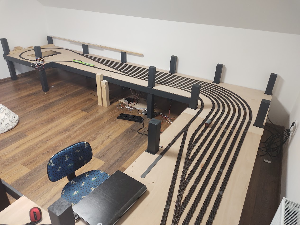

Příspěvekod Toch » úte 04 črc, 2023 12:14 pm
Koleje SN položeny, po rovnejch úsecích jsem si řikal, že to jde nějak rychle, ale byla to nakonec docela fuška :)
Vyzkoušel jsem si jak lepení, čistě na oboustranou lepící pásku, tak hybrid páska + herkules a i čistě herkules, každej způsob má určitě svoje + a - myslím, že vhodně zvolená kombinace bude moje další směřování lepení kolejí.
Pájení přívodů jsem taky vyzkoušel dodatečné zboku a předpájení ze spodu a pokud někde nezapomenu a nebo neudělám chybu, určitě budu vždy preferovat pájení ze spodu.
Nechal jsem na trati testovací FLIX, místo banánu pro měřítko :)
Další postup bude dozapojit spodek, zapojit komplet SN, naházet to do TC a udělat si nejakej automatizovanej "jizdí řád" na debug všech kolejí.
A mezitim se postupně připravovat na helix do viditelného patra.

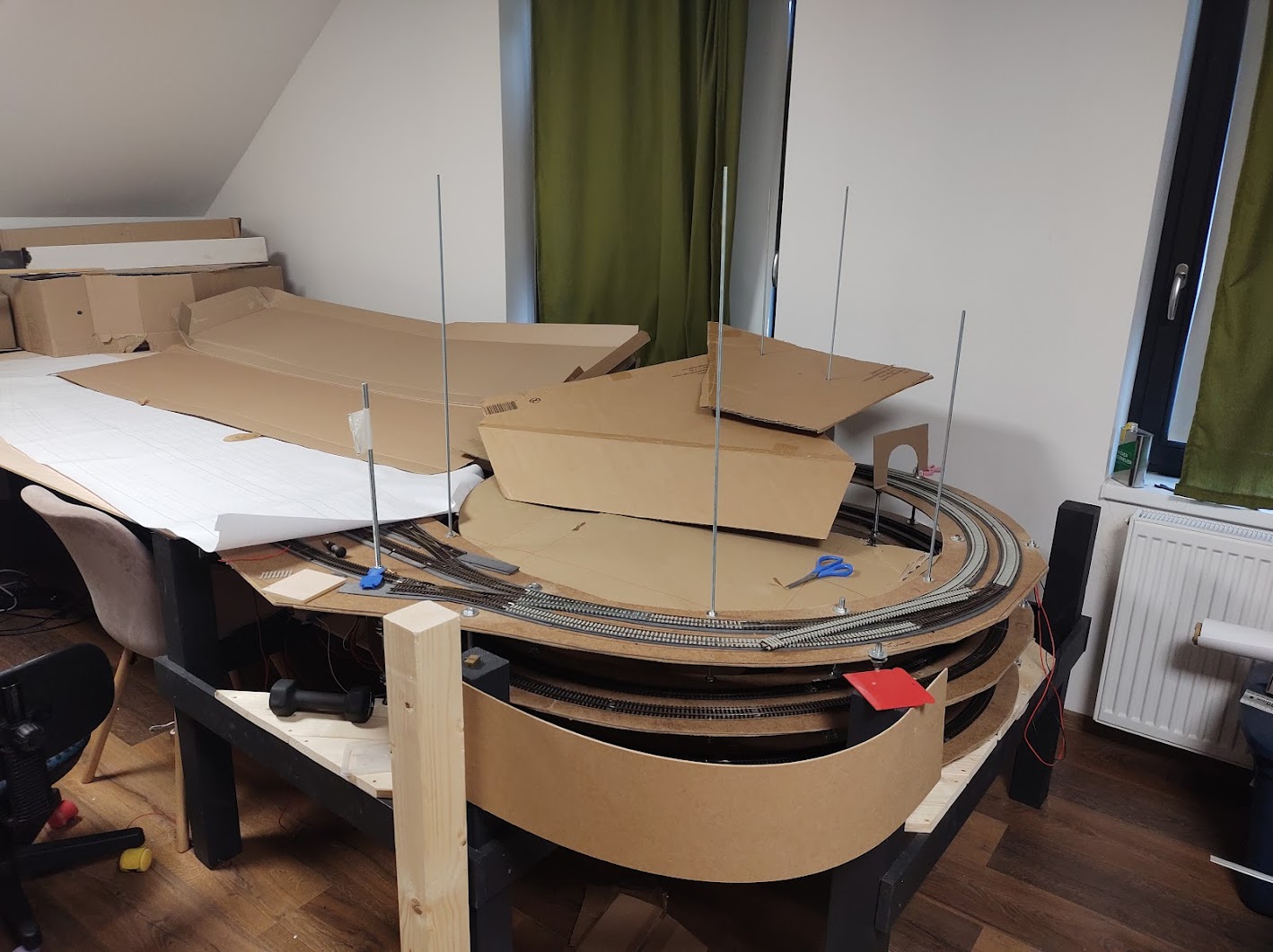

Příspěvekod Toch » ned 24 zář, 2023 7:12 pm

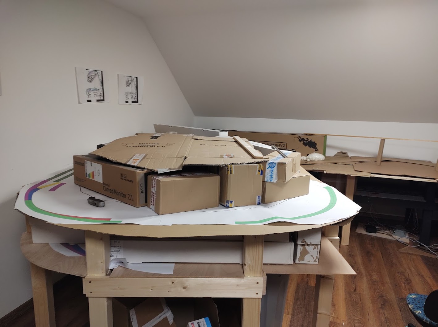

Přes léto jak to tak bejvá nebyl úplně čas, doufal jsem, že to půjde trochu rychlejc, ale co závod to není :)

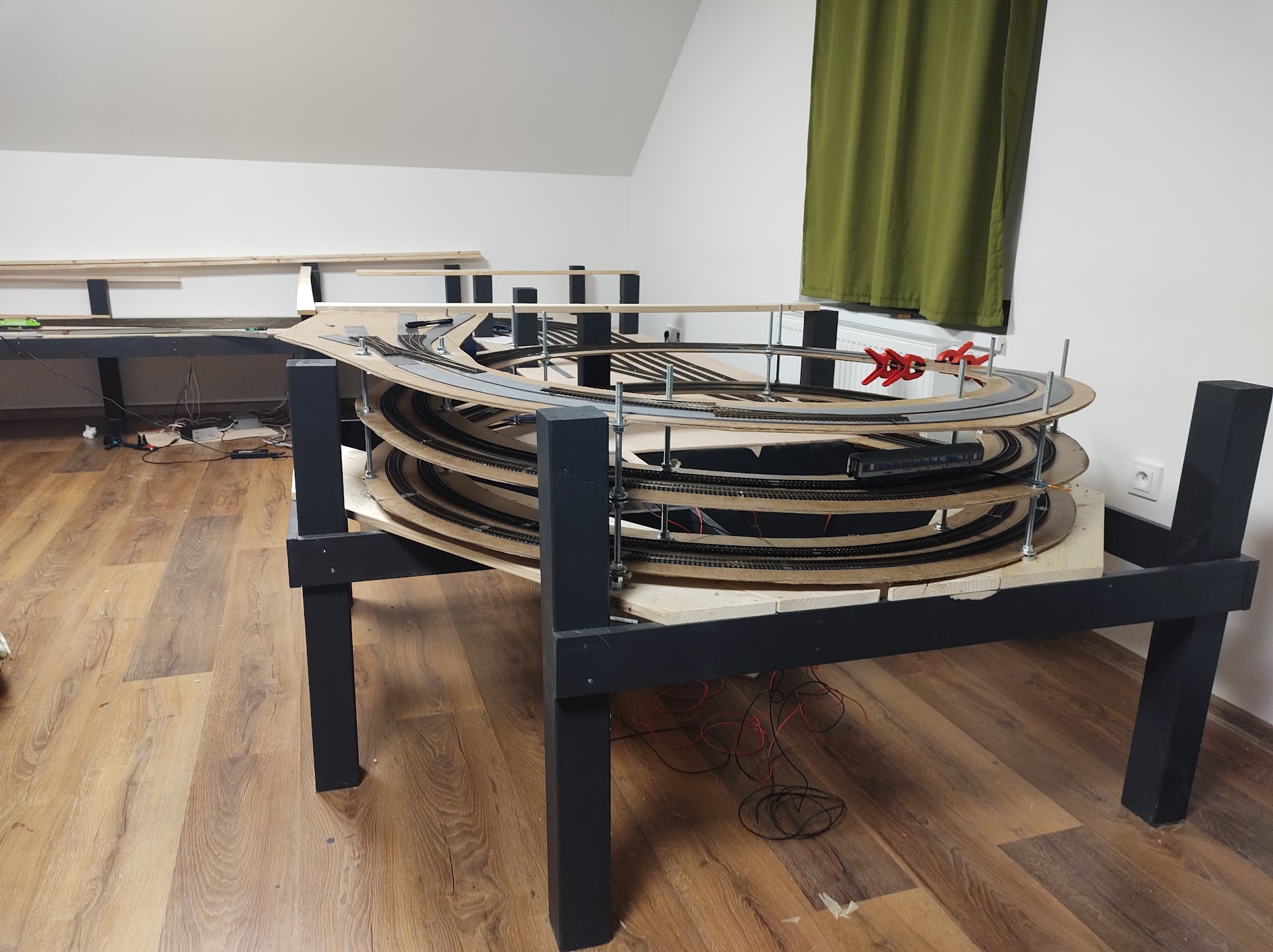

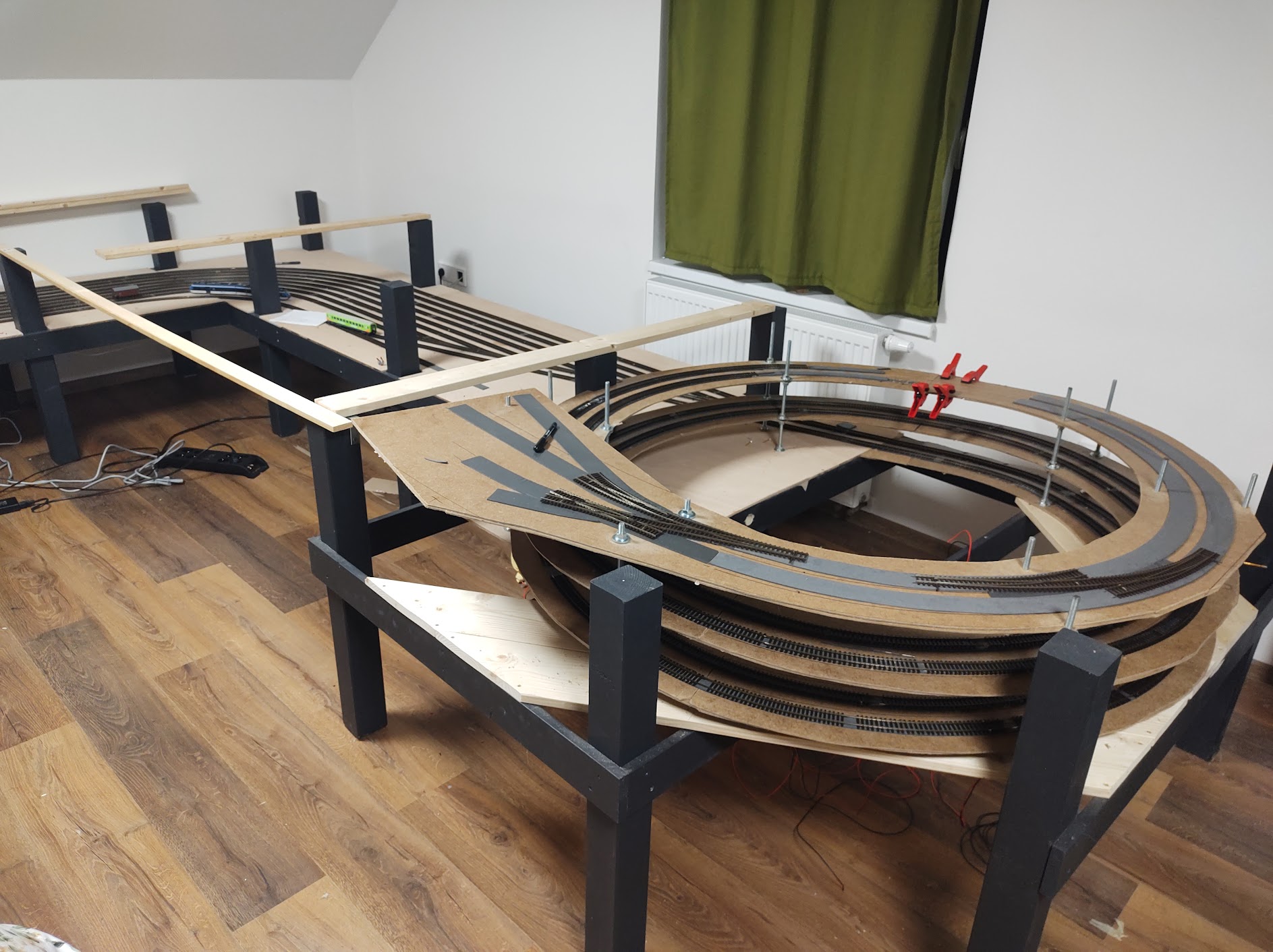

Dodělal jsem helix nahoru až na poslední půl kruh, tady už budu ve viditelným, takže si musím dávat pozor, také zde přecházím na dvě PE pásky na sobě(na foto pouze zatím jedna), abych měl větší výšku jako rezervu pro terén.
červené chňapky jsou zatím provizorní vzhledem k tomu, že ve zhlaví bude dost drátování chci to mít ještě možnost sundat a otočit.

Příspěvekod Zlámalík » ned 24 zář, 2023 8:08 pm
Monstrózní.
Tři dotazy:
- Vejdou se ti dlouhé vozy vedle té závitové tyče na vnitřní straně oblouku?
- Nebojíš se, že se ty díly šroubovice zkroutí? Sekce mezi tyčemi mi připadají dost dlouhé na to, jak všichni staví šroubovice co nejpevnější (já zatím nemám zkušenost) a už teď se mi zdá, že se to vlní (asi je to klam).
- Chňapky jsou provizorní... možnost to ještě otočit... A co potom? Údržba, opravy?
Příspěvky: 3249
Re: Tochov H0 5000x4000
Příspěvekod Toch » ned 24 zář, 2023 8:39 pm
Zlámalík píše:Monstrózní.
Tři dotazy:
1)V nižších patrech ano (testováno). Nahoře to vypadá teď divoce, ale půjde to ještě o jednu pásku nahoru a tyhle velký matky nahradím menšíma, tyč pak zaříznu nebo "odšroubuju" dolu, takže ve viditelný části by tyče neměly být víše než temeno kolejnice
2)Jsou to dvě desky sololitu slepený k sobě takže narozdíl od překližky je to takový pěkně "pružný", pokud by to pod tíhou vlaku, nebo času začalo nějak hodně pracovat přidám bud fixní dřevěný podpěry do největšího průhybu opřené do desky a nebo pomocnou šroubovici už menšího průměru, ale zatím se toho úplně nebojím pocitově je to stálý dost.
3)No bude to jedno z těch horších míst, ale budou tam 4xMP1 a menším šroubováčkem se tam dostanu. Přístup je tam relativně z boku v pohodě jen ta světlost tam nepustí velkej nástroj.

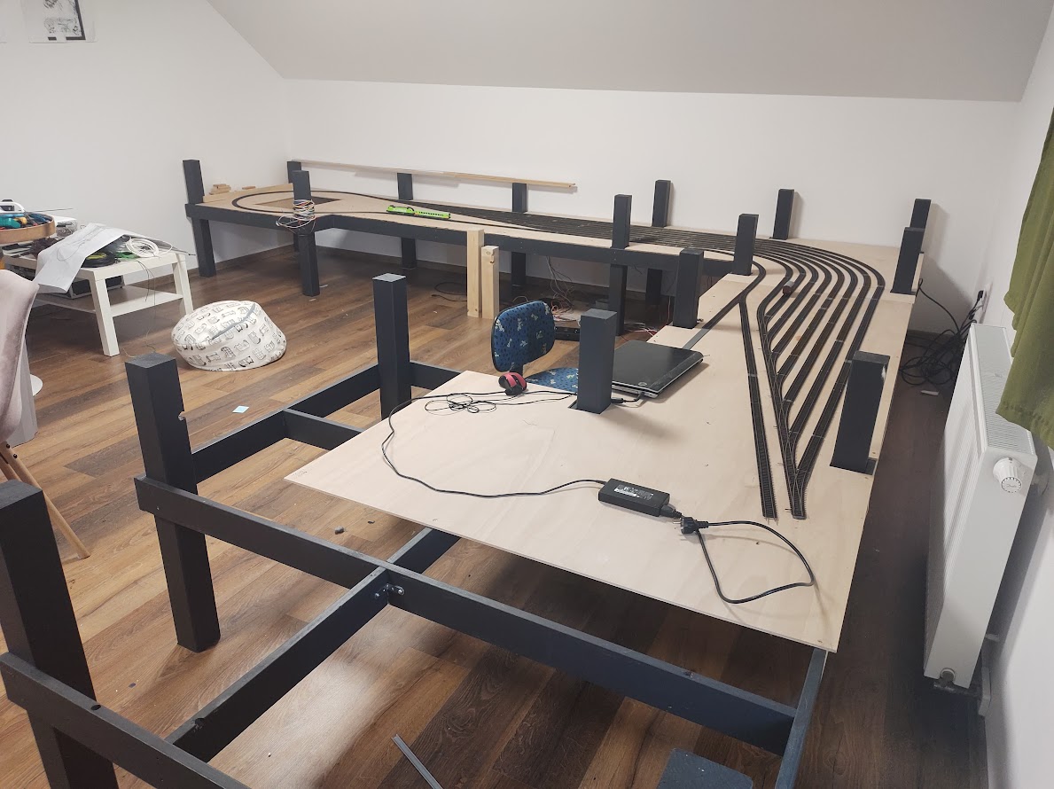

Příspěvekod Toch » čtv 30 lis, 2023 7:44 am
Podzimní tempo nebylo nijak závažné, nicméně jede se dál :)

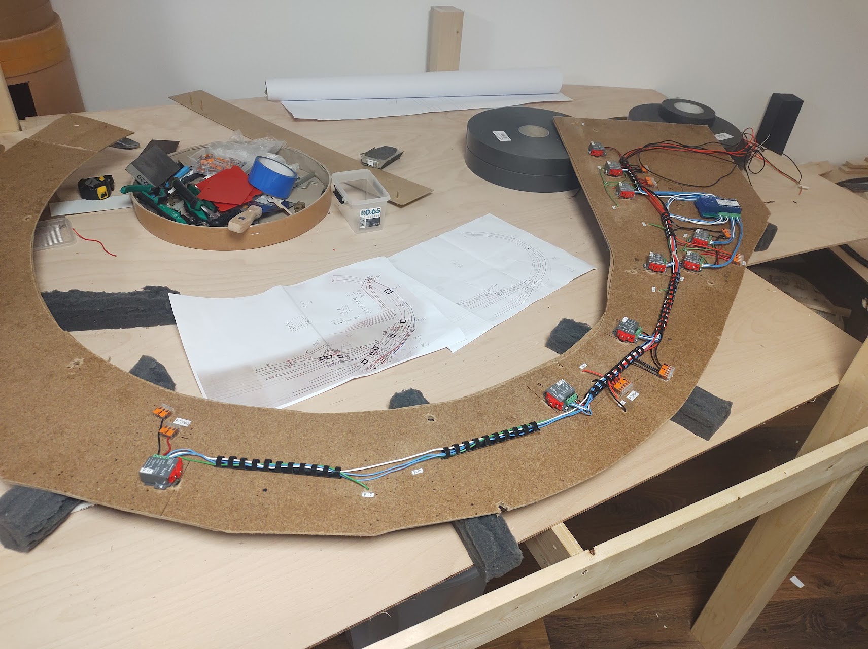

Dodělal jsem kostru levé části stolu, hodil přes ni desku a používám ji jako odkladovou plochu.
I když si myslim, že by mi to prošlo bez. Udělal jsem dodatečné svislé podpěry v tobogánu, v místech největšího průhybu.
A místo lepeného spoje, jsem udělal na poslední půl oblouk se zhlavím spoj montovaný, koleje položím přes ale kdyby během stavby se něco vyskytlo bude možnost pouze odříznout pruty.
Nerad to fotím, když tam mám svinčík a tak zatím foto pouze zadrátovaného zhlaví.

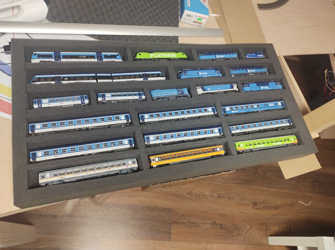

Příspěvekod Toch » úte 02 led, 2024 1:01 pm
Tak provozní zkoušky SN + tobogánu proběhly úspěšně, vše jezdí přestavuje hlásí obsazení.
vzhledem k tomu, že jsem hodně začal manipulovat s modelama a vracet to furt do krabiček byla slušně řečeno otrava, ale nechávat to na stole, kde probíhají hrubý práce mi přišlo jako zbytečný risk.
Udělal jsem části flotily domeček, vyřezaný z protihlukové pěny.
ten zaklopím trojuhleníkovým protihlukovym tenkým plátkem a v krabici zašoupnu pod stůl.

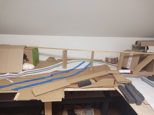

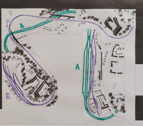

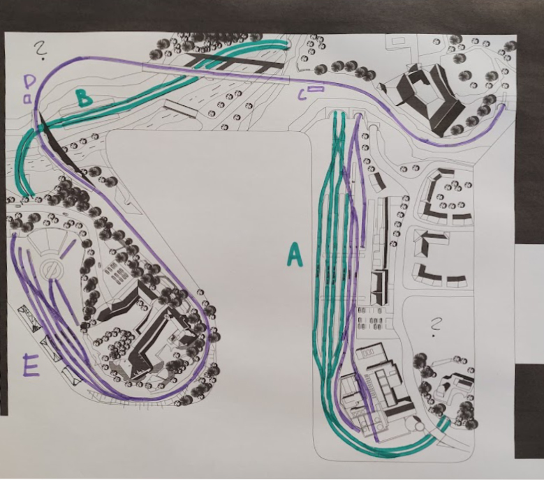

Další logickej krok je viditelná část, než začnu řezat podloží připravovat žebra, rozhodl jsem se, že celý koncept ještě jednou fyzicky ověřím teď, kdy ještě by potenciálně šlo měnit věci bez trhání kolejí.
Původní plánek pro osvěžení.
a čtyři pohledy na dobu kartonovou.

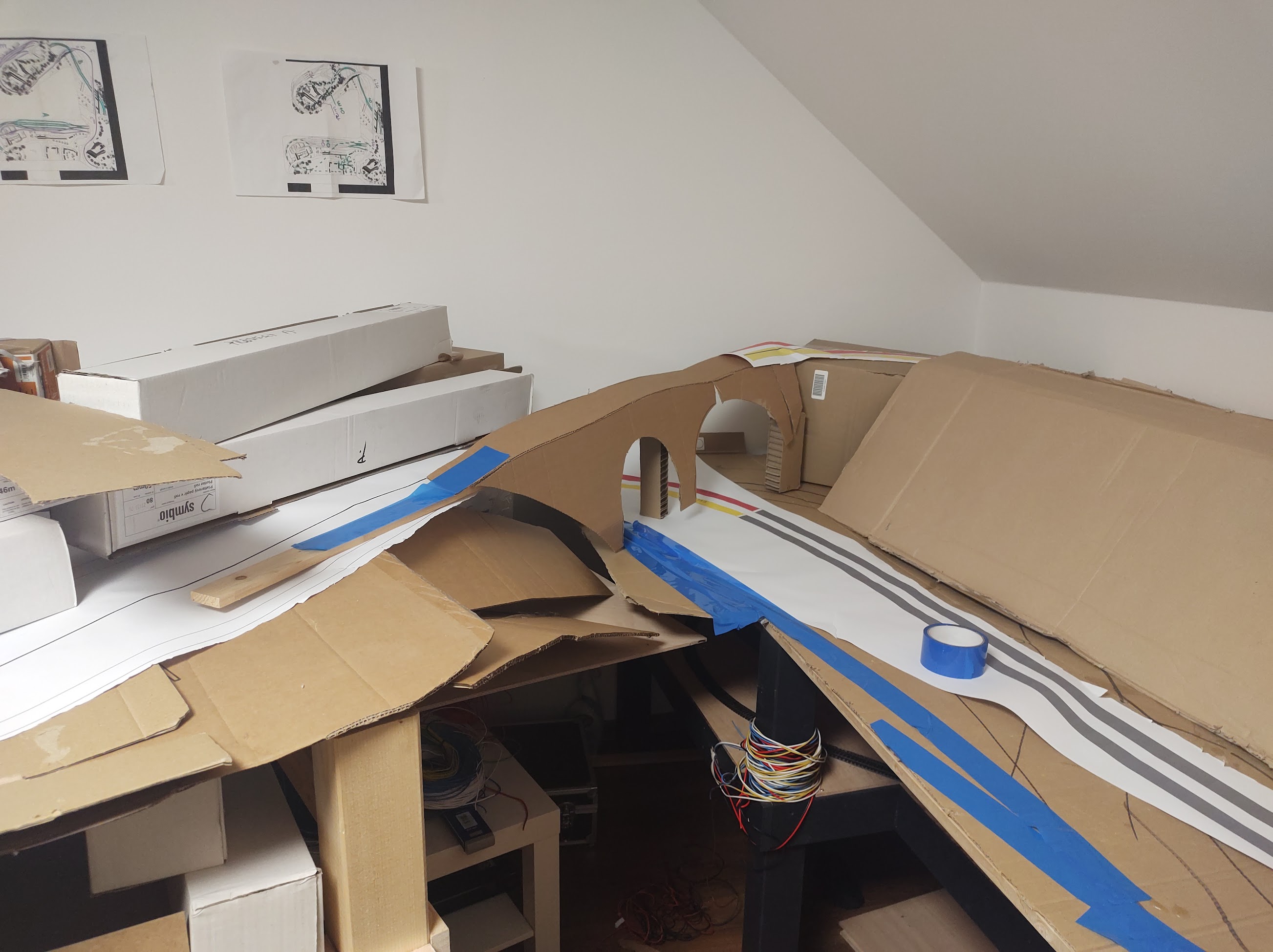

Příspěvekod Toch » úte 02 led, 2024 1:14 pm
Jedinou "zásadní" změnou oproti plánku je, výjezd z hlavního nádraží (směr do kolejiště). V původní verzi vede do tunelu a záhy zase vyjíždí, myšlenka byla taková, že jsem nechtěl aby pravý horní roh, kde je skrytý druhý tobogán nahoru trčel jako buchta z placky.
Pak mě ale nahlodal něčí argument, a teď už ani nevim kde jsem to četl "v H0 má každý nádraží do kterého se vjíždí a zase vyjíždí z tunelu, jinak to nejde", když jsem se nad tím zamyslel, měl jsem to taky tak, a proto jsem se rozhodl tunel vynechat, oblouk tam mám v krásném poloměru 602 a 661 tak proč to schovávat.
Znamená to velký most přes zhlaví, ale myslím že dobře zvolený most bude krásnou dominantou téhle části.
Levé menší nádraží zatím nemám finalní, momentálně je tam od Milana skopčená Nižná Slaná, trochu zkrácená, ještě se ktomuto místu vrátím před realizací.
Tochov H0, H0, LENZ LV 200, DCC VI. Epocha
Mini Tochov H0 90x90cm
Toch
Příspěvky: 230
Registrován: ned 19 črc, 2020 5:21 pm

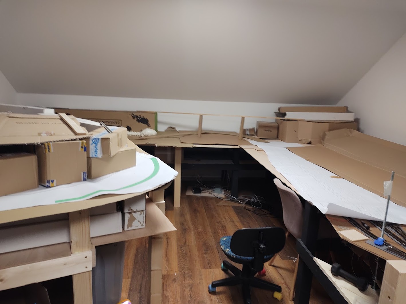

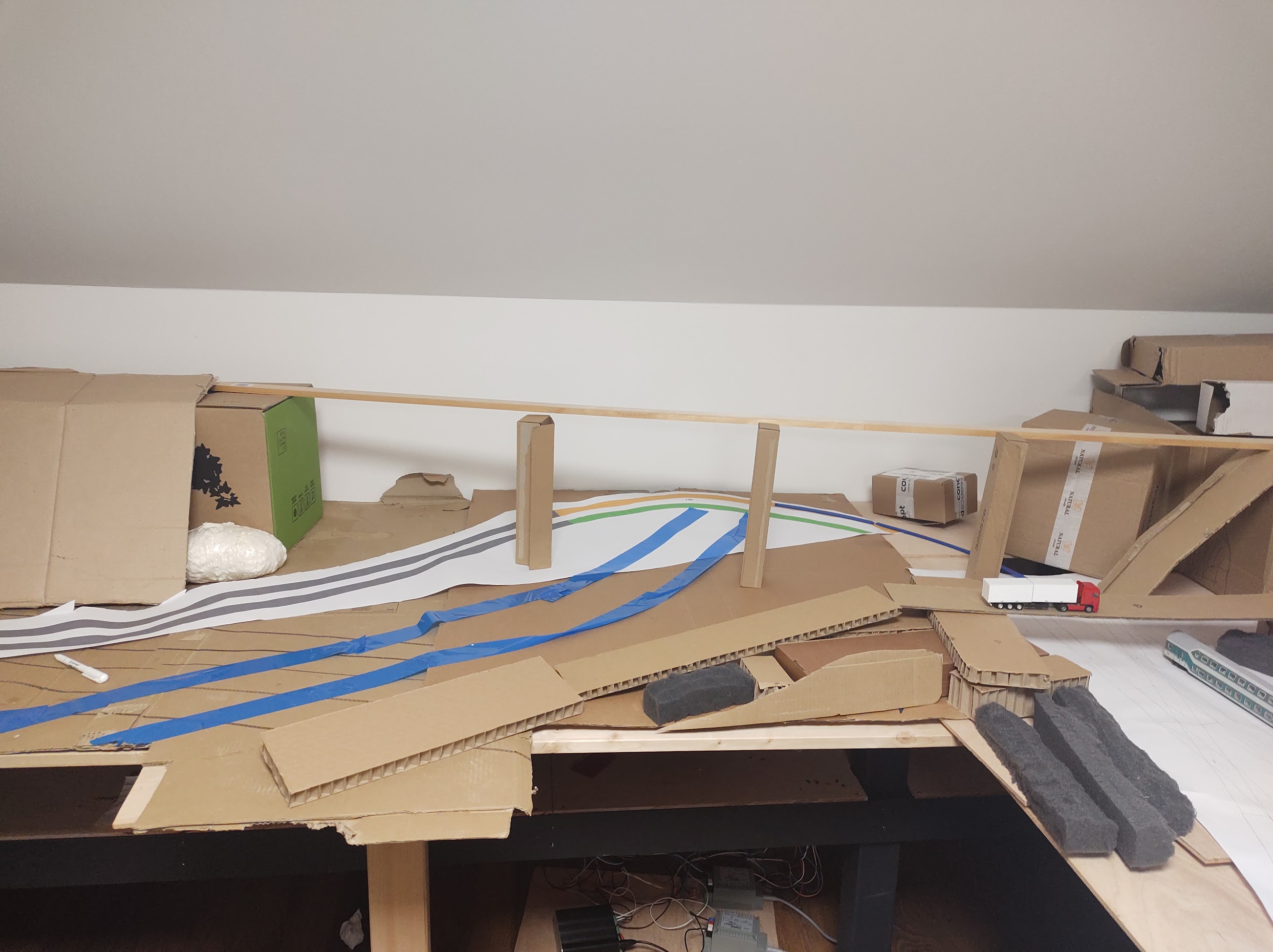

Příspěvekod Toch » úte 02 led, 2024 1:25 pm
V téhle fázi to chce hodně fantazie co jako bude řešeno, ale celkově mam z toho dobrý pocit. Prvek pro návštěvy, kde se po příchodu do místnosti odkreje dominantní hrubá skála, s podružným nádražíčkem a po pokračování chůze "do vnitř kolejiště" se postupně odkrývá více a více kolejiště se povedl.
Výškově je most trochu výš (asi o 4cm) než bude, ale menší vhodnou krabici jsem neměl :)
Dále mám v úmyslu dvoukolejku trochu zakroutit, aby nebyla tak přímá, ale kopírovala úpatí kopce.
V současné fázi nejsem schopný jít pod +-0 kolejí, ale rozhodně to nechystám dělat na placce. Pod viditelnou částí budou už jen žebra né deska, takže mě to pustí i dolu a místo v SN stím počítalo.
Následující postup je udělat zaměření skutečného současného stavu, doladit plán viditelné části v +-0 = elektrifikovaná dvou kolejka a tu položit tak, aby mi konečně vznikla ucelená část i s druhou smyčkou a dalo se to prohnat dokola.

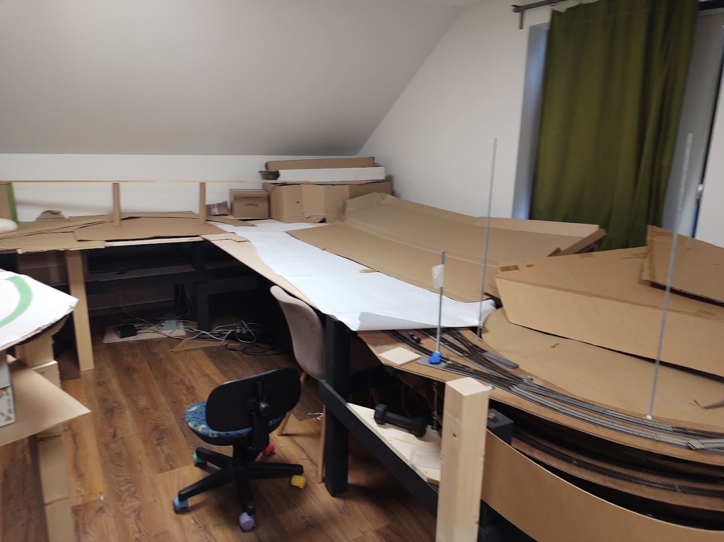

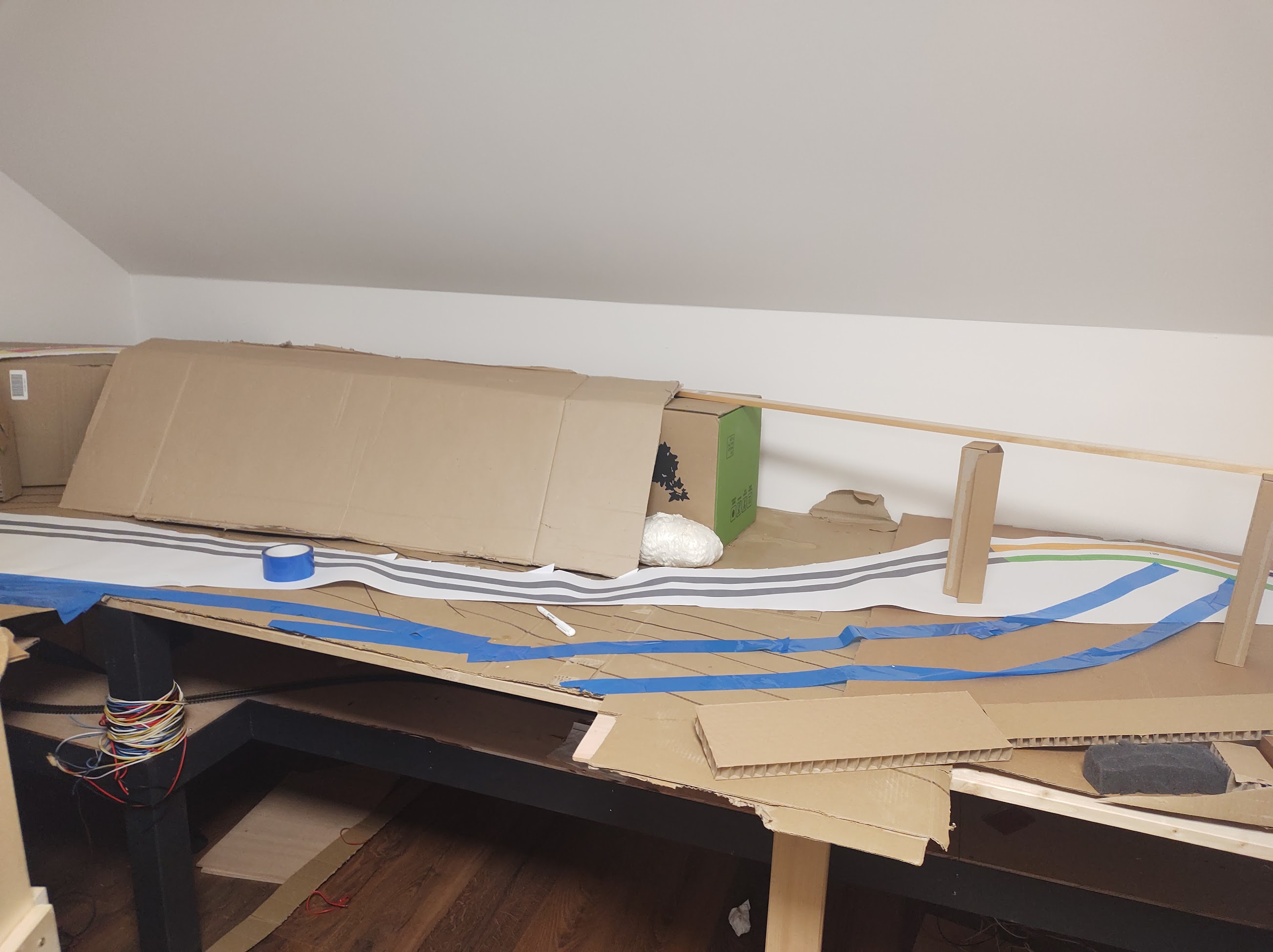

Příspěvekod Toch » stř 03 led, 2024 8:22 am
Testuji vedení dvoukolejky a celkové poměry ve " vnitřním" segmentu, kousek před zhlavím povede do města i silniční nadjezd nový.
Myšlenka je taková, že při modernizaci elektrifikaci a přeměny na koridor, museli původní křížení tratě vyvést mimo úrovňově.
Hlavní most mám zatím v umyslu udělat ze čtyř segmentů tohoto,
Ale ještě nejsem definitivně rozhodnut.
