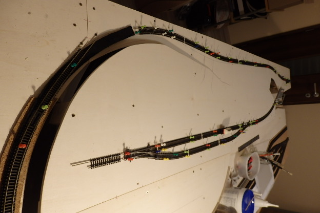

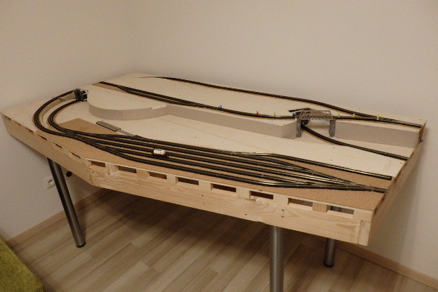

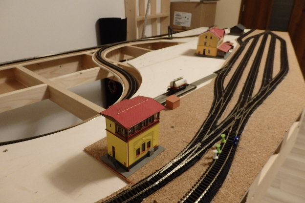

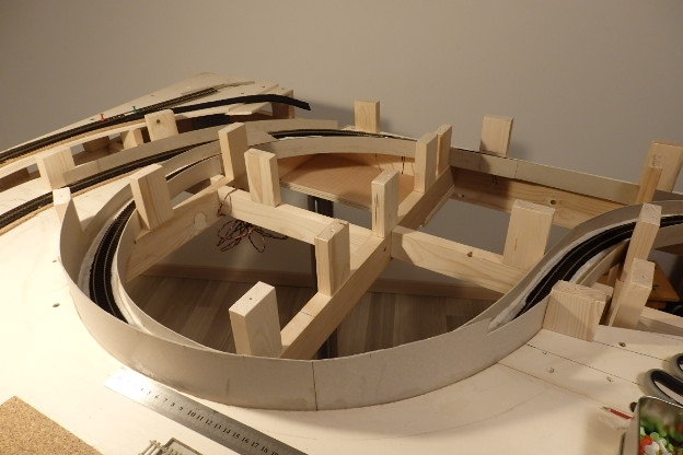

Ešte prikladám nejake fotky.

Pěkně ti to roste.
Ta oblouková výhybka u levého zhlaví asi není standardní IBW Tillig, že?
Příspěvky: 2434
Re: Úzke koľajisko TT 410 x 72/100 cm
Příspěvekod Mirec » úte 10 říj, 2023 6:40 pm
Ahoj Ivan,
máš pravdu, nie je to IWB Tillig, ale Tillig EW2, ktorú som ale na konci mierne ,,ohol,, do oblúka
aby mi vyšiel plynule oblúk klesania koľají do tunela....

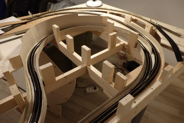

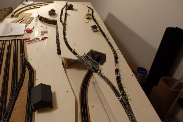

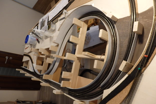

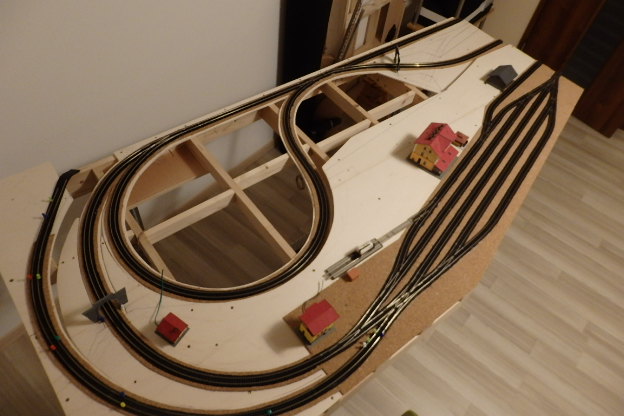

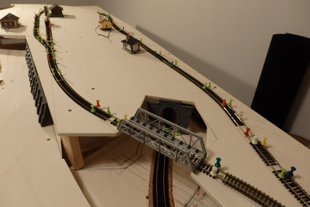

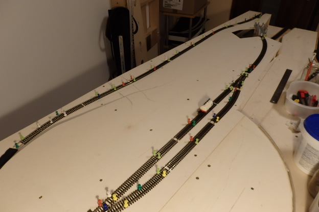

Tak postupne pracujem na poschodí prvého segmentu.
Prikladám aj nejaké foto zatiaľ len položených koľají.
Chcel by som tam vybudovať nejakú malú koncovú nákladnú stanicu s nakládkou dreva aj vápenca,
ktoré by sa dovážali na autách na stanicu cez nacrtnutú cestu zprava.
Aj u nás v Rajci sa kedysi dlhé roky z okolitých lomov na nákladných Liazkách dovážal spracovaný vápenec, ktorý sa vagónoval
a odvážal do Žiliny, aj do oceliarní v Ostrave a pod... A taktiež aj drevo z okolitých lesom sa odvážalo na vagónoch na spracovanie
smer Žilina....
Pri rovnej koľaji by som chcel osadiť malú zastávku so strážnym domčekom pri ktorom bude žel. priecestie.
Trať potom bude na druhý segment pokračovať do väčšej koncovej stanice.
Čo poviete????

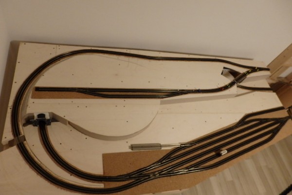

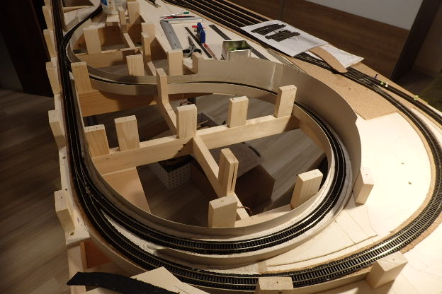

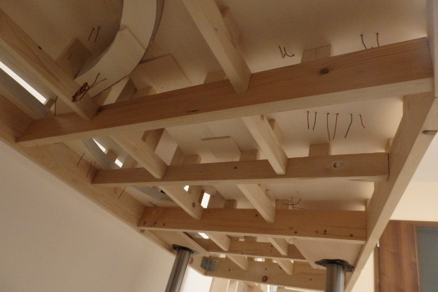

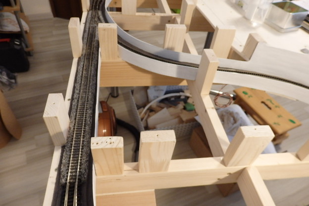

Dorábam ešte vratnú smyčku a ,,prízemie,, koľajiska, ktoré bude schované pod prvým ,,poschodím,,.
Nalepil som po bokoch smyčky aj zvyšných koľajníc z tvrdého kartónu ,,steny,, ktoré dúfam zabránia prípadnému pádu
jazdiacej vlakovej súpravy na podlahu.... Ešte steny natriem akrylátovou farbou.

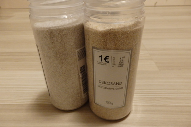

Taktiež som v ,,1-eurovom,, obchode kúpil dekoračný piesok, zrnitosť 0,4-0,7 mm, (majú rôzne farby) ktorý použijem na zaštrkovanie skrytých častí koľajiska.
Ja si namiešam prijateľný odtieň štrkového lôžka.
Viem že netreba štrkovať časti koľají čo nevidno, ale musím to aj niekde vyskúšať a získať nejakú tú prax :)
A keď tie začiatky štrkovania nebudú najlepšie, nebude to aspoň vidno. :)
Na viditeľné koľaje už budem potom používať piesok od Poláka a pod.
Mirec
Vonkajšia časť smyčky kde budem tvoriť krajinu stavebnou purpenou
Ešte to bude treba natrieť a skúsiť zaštrkovať
Dorábka vratnej smyčky

A ešte prikladám foto dekoratívneho štrku za 1€ váha 700g.
Majú ho vo rôznej zrnitosti. Ja som zobral ten v poradí druhý hrubší.
Zobral som na skúšku čierny, biely aj v prírodnej farbe. Niečo z toho namiešam. :D
Zrnitosť vhodná pre TT prípadne aj HO.

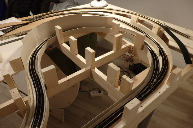

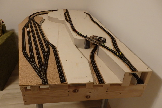

Konečne som dorobil na komplet skryté koľaje vratnej smyčky aj zvyšné skryté koľaje.
Skúsil som si aj moje prvé zaštrkovanie koľajníc. Nakoniec som neštrkoval všetky koľaje, aj tak budú vlastne
zakryté vrchným poschodím koľajiska.

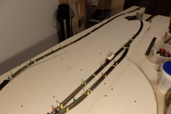

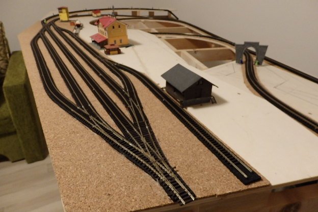

Osadil som aj dosku na vrchné ,,poschodie,, a skúsil vyskladať aj odbočku z hlavnej trate do lomu/píly, ešte uvidím čo tam dám....
Mirec

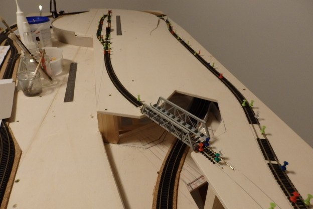

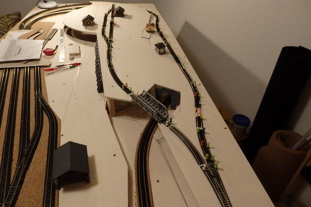

Ešte prikladám aj foto z položenej vrchnej dosky aj s plánovaným osadením nákl. stanice.....

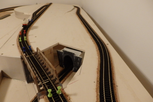

Počas sviatkov som začal s pokládkou posledných koľají na prvom segmente.

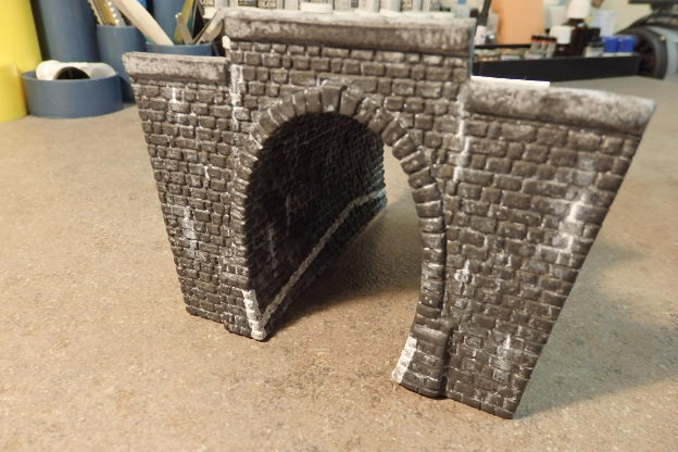

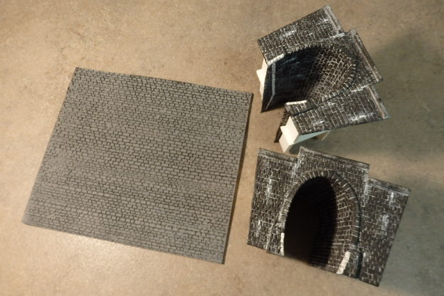

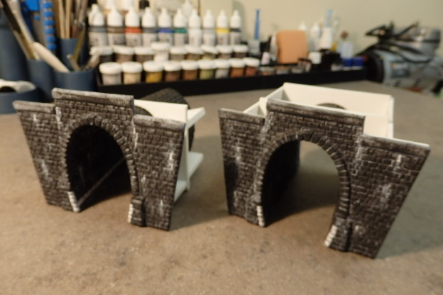

Zložil som si konečne cez víkend aj dva tunely od Malej železnice.
Trochu som si ich napatinoval, tá originál šedá farba od výrobcu sa mi moc nepáčila. :)
Po osadení tunely ,,zapením,, PUR stavebnou penou.
Potom ich ešte dopatinujem práškovými pigmentami.

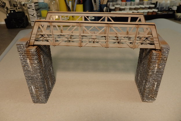

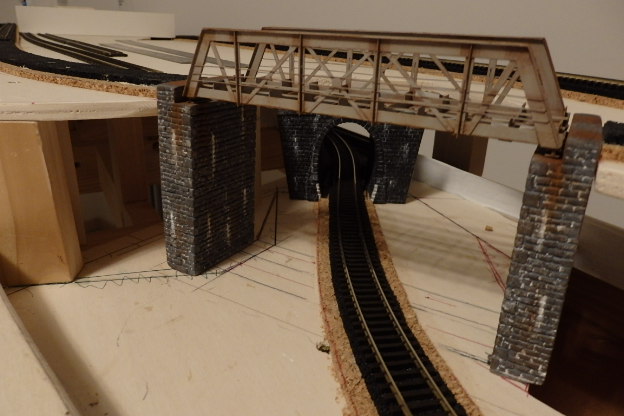

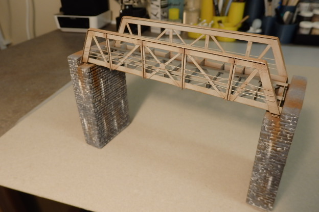

Moc toho teraz nestíham, tak som si aspoň vyrobil a nachystal kamenné piliere oceľového mosta, trocha to napatinoval,
dodatočne potom bude ešte patina po osadení v koľajisku.

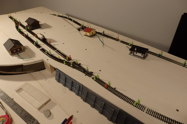

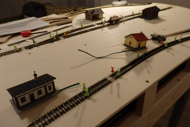

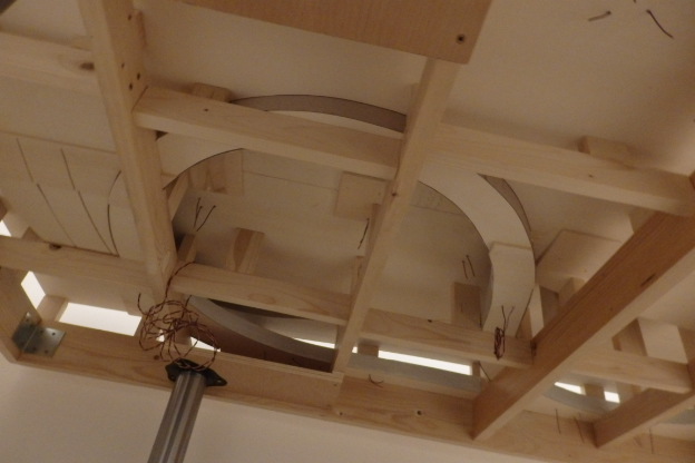

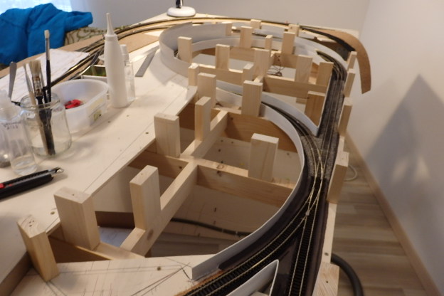

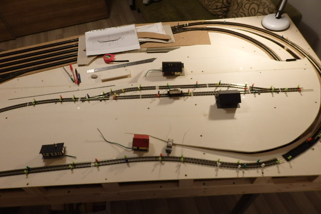

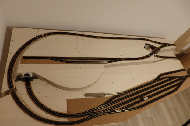

Tak konečne sa mi podarilo ako-tak dorobiť hrubú stavbu prvého segmentu môjho koľajiska.
Pomaly sa pustím do druhého segmentu, budem musieť ale najskôr presne vyrezať a osadiť
pravé bočné čelo, cez ktoré bude pokračovať druhý segment.
Viem že sú tú väčší a lepší modelári železníc ako ja, no stavbu realizujem v rámci mojich
schopností a možností čo mám. :)
Prikladám pár fotiek.

Ešte ďalšie foto.

Příspěvekod cipisekmp » pát 26 led, 2024 4:40 pm
Ahoj. Ja jen poznamecku: nebylo by vhodnejsi ty prejezdy mezi tema segmentama delat az je budes mit sesroubovane? Proste polozit kolej prez spoj a jen rozriznout. Mas pak jistotu ze to bude sedet jak hrnec na prdel...
At se dari.
Cipisekmp
Příspěvky: 1657
Příspěvekod JendaTT » pát 26 led, 2024 5:37 pm
Přesně tak, řezat až po usazení kolejí přes sešroubované segmenty - dělám to také tak a je to nejlepší metoda, jak mít koleje co nejlépe spasované.
