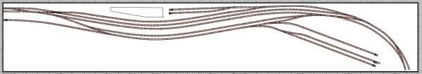

Příspěvekod Ivan » čtv 02 čer, 2022 10:43 am
Což třeba takhe? Angličan tam sice je, ale mne to na domácím kolejišti nevadí. Hlavně jsem zrušil ona "esíčka".
Jinak Vojtasův návrh se mi líbí stejně nejvíce.

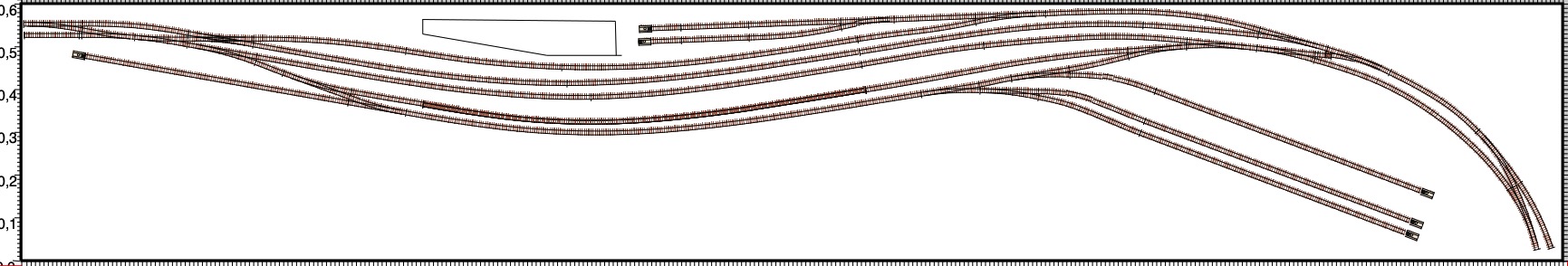

Příspěvekod HonzaM » čtv 02 čer, 2022 12:43 pm
Ivan píše:Což třeba takhe? Angličan tam sice je, ale mne to na domácím kolejišti nevadí. Hlavně jsem zrušil ona "esíčka".
Který z vojtasových návrhů se Ti líbí nejvíc, měl tam tři varianty?
Tebou navržené úpravy jsem částečně realizoval, ještě se podívám na ty další, musíš ale brát v úvahu sortiment a možnosti zvoleného kolejiva. Než něco navrhneš, zkus si to v XtrackCADu nebo ve SCARMu, uvidíš, že leccos udělat nejde. Oceňuji vojtase, že udělal návrh ve SCARMu a tím si sám před zveřejněním ověřil realizovatelnost.

Příspěvekod Ivan » čtv 02 čer, 2022 12:49 pm
Mně se líbil hned ten první rukou, který pak rozkreslil i v programu.
Já spíš jen naznačil ideu, neznám geometrii kolejiva N.

Příspěvekod Zlámalík » čtv 02 čer, 2022 1:02 pm
HonzaM píše:Tebou navržené úpravy jsem částečně realizoval...
Za mne takto ano, levé zhlaví má v průjezdné koleji plynulou křivku a celek vypadá uvěřitelně. Angličan tam nech, když chceš.
HonzaM píše:Než něco navrhneš, zkus si to v XtrackCADu nebo ve SCARMu, uvidíš, že leccos udělat nejde.
Honzo, my to víme. A jsou i jiné programy, můžeš se oprostit od podvědomé inzerce :D
Jenže když budeš navrhovat v počítači skládáním typových prvků, nic nevymyslíš. To chce volnou ruku, trochu odhad a až se doberu k pravděpodobné verzi, překreslím to do počítače a jdu řešit, jak a z čeho to udělat.

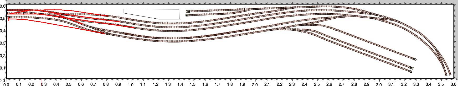

Příspěvekod HonzaM » pát 03 čer, 2022 8:49 pm
Ivan píše:
To jsme už trochu odbčili. Honzo, už sis vybral finále?
Na 90% budu realizovat tenhle plánek. Je to do značné míry vojtasův plánek, nepatrně upravený - jsou použity tytéž výhybky které jsou v jím navržené sestavě. Hlavní pro mne byl ten nápad s řešením obloukové stanice, od počátku jsem o obloukové stanici uvažoval, měl jsem to ale na úhlopříčce. Teď musím vyřešit spodní patro kudy půjde druhá trať, ale tam žádné výhybky nebudou, jsem odpůrcem skrytých stanic (důvodem je obtížný přístup při manipulaci s vlaky a při údržbě, a obtížný přístup k přestavníkům horního patra - na modulech i domácích kolejištích jsem vždy zažil nutnost opravy nebo výměny alespoň jednoho přestavniku - želvy i MP1.)
