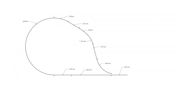

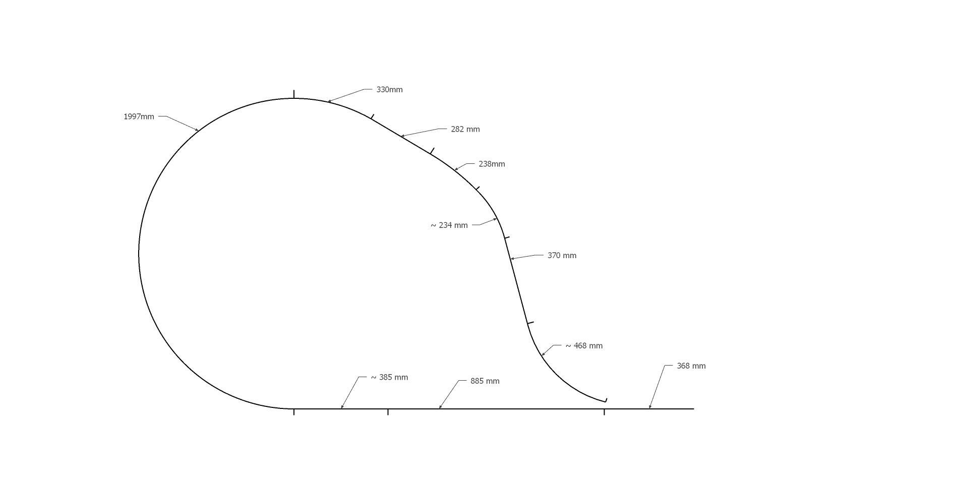

Příspěvekod ondřej001 » úte 26 říj, 2021 7:25 am
Ještě přiložím nákres smyčky s nejdelším obloukem
ondřej001
Příspěvky: 361
Bydliště: Mnichovo Hradiště
Re: Kolejiště HO 4500x2800 do L
Příspěvekod ondřej001 » čtv 28 říj, 2021 7:50 am
Tak se začínám přiklánět ke změně ve skryté části na jednoduchou jednokolejnou smyčku řízenou DR5013 bez zkratově a ovládáním vyhýbky. To samé by bylo i ve spirále, kdy by si vlak sám přepínal vyhýbku č.2 při sjezdu dolů do vratné smyčky.
Sice příjdu o možnost schovat a střídat soupravy vlaků, ale také menší starosti s údržbou skrytého nádraží.

Příspěvekod Miloš_P » čtv 28 říj, 2021 8:37 am
Nevím, jaké máš představy o údržbě SN, ale já občas koleje projedu čistící soupravou a tak 2-3x za rok vysaju prach vysavačem. To je všechno. To stejné bych dělal bez ohledu na počet kolejí v SN. Podle tvého plánku budeš mít SN na kraji panelu, takže dobře přístupné. U takového projektu, jaký stavíš, je absence SN dost zásadní omezení provozu a po nějaké době ti bude SN chybět a budeš ho složitě dodělávat. Mohu to potvrdit z vlastní zkušenosti. Celé to jde udělat velmi jednoduše a myslím, že vymýšlíš pořád zbytečně složité a komplikované řešení.

Příspěvekod ondřej001 » čtv 28 říj, 2021 8:52 am
Co je na tom složité zapojit vše jedním modulem v kterém jenom dosadím hodnoty nastavení?
Sešlo se mě hodně nápadů, ale v každém by byl nějaký kompromis. Bylo to na půl analog a digitál. Samozřejmě, že mě je jasné, že přijdu o více možností provozu vlakových souprav.
Ovládání provozu skrytáku v digitálu bez řízení v PC než bych ho začal používat by bylo dost riskantní.
Nikdo mě neposlal možnosti zapojení dle mých požadavků na provizorní provoz bez PC. Procházel jsem i zahraniční fora a i tam se podobné bublině ve skrytáku také bránily. Vše upravovaly jako exentrickou smyčku s různými délkami vjez. a výjezdové koleje. Na delší se vešla celá souprava a zároveň přehození polarity.
ondřej001

Příspěvekod milan ferdián » čtv 28 říj, 2021 8:59 am
Miloš_P píše:Nevím, jaké máš představy o údržbě SN, ale já občas koleje projedu čistící soupravou a tak 2-3x za rok vysaju prach vysavačem. To je všechno. To stejné bych dělal bez ohledu na počet kolejí v SN. Podle tvého plánku budeš mít SN na kraji panelu, takže dobře přístupné. U takového projektu, jaký stavíš, je absence SN dost zásadní omezení provozu a po nějaké době ti bude SN chybět a budeš ho složitě dodělávat. Mohu to potvrdit z vlastní zkušenosti. Celé to jde udělat velmi jednoduše a myslím, že vymýšlíš pořád zbytečně složité a komplikované řešení.
Plně souhlasím s Luďkem. Já jsem absolutní laik ohledně elektro a digi, ale za našich časů, kdy po elektronice nebylo vidu a slechu, jsme si museli poradit s komponenty, co jsme měli k dispozici. Přestavník, relé a diody. Zapomínáš na jednu věc. Všechny vlaky v SN musí zastavit, žádné automatické projíždění. Jen je třeba zvolit jeden směr do SN a nainstalovat v jednotlivých kolejí SN, "směr odjezd", přepínací úsek polarit oboustranně přerušeny před zhlavím, kde automaticky zastaví všechny lokomotivy. Jestli nechceš výhybky ručně přestavovat, stačí efektně zvolit buď kolejovými kontakty postavení výhybek ve zhlaví nebo prográmek (slyšel jsem o zhlavíku).

Příspěvekod Miloš_P » čtv 28 říj, 2021 10:21 am
ondřej001 píše:Co je na tom složité zapojit vše jedním modulem v kterém jenom dosadím hodnoty nastavení?
Přesně takové "provizorní", primitivní řešení bez PC jsem tady uvedl. Pokud se rozhodneš pro řízení z PC, tak stačí skryťák doplni moduly ABC, detektory obsazení atd. Do té doby můžeš vesele jezdit a sbírat zkušenosti.
V tvém případě bych automatické přehazování výhybek řešil optickými snímači, nebudeš potřebova dlouhé detekční úseky a koleje ve sryťáku nemusíš krátit.
Myslím, že tady na fóru je uvedeno několik řešení.
