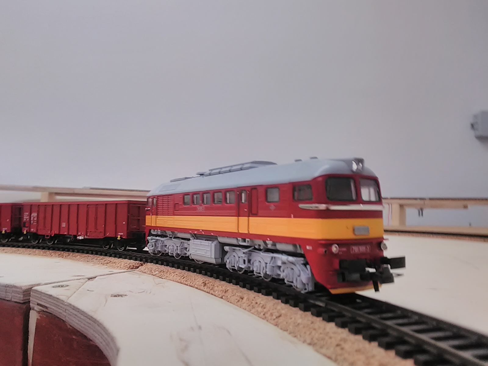

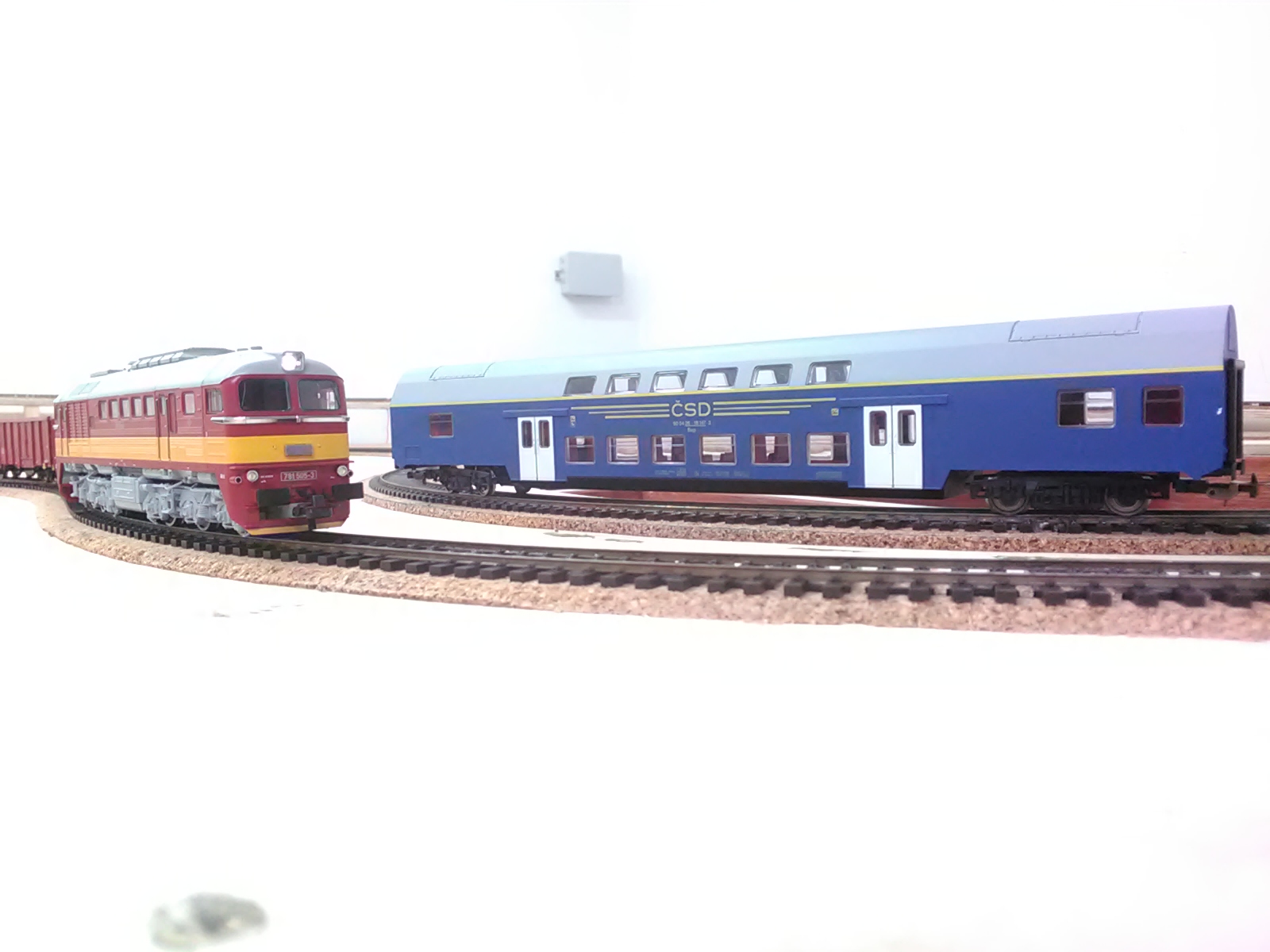

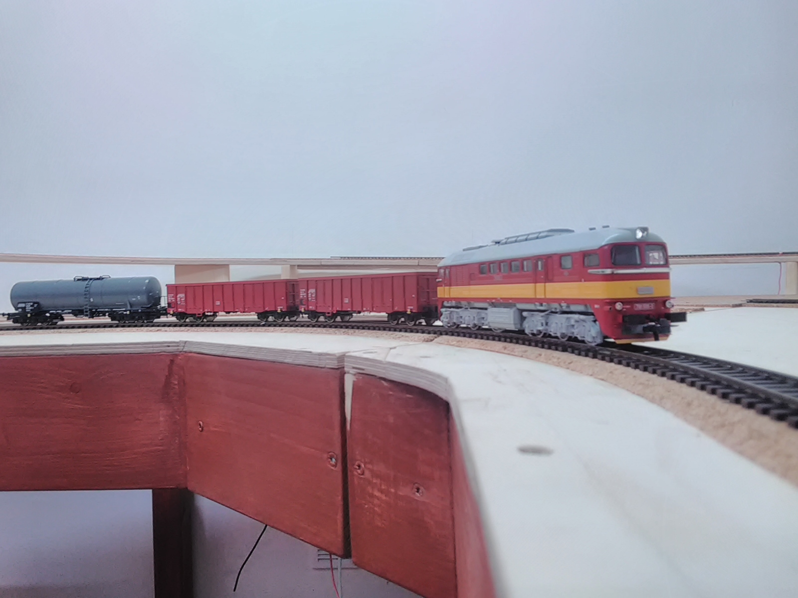

Příspěvekod Jirka1984 » úte 03 srp, 2021 7:07 pm
Musím se pochlubit s mojí první DCC lokomotivou a vozy co mě přišli v start sadě. Je to nádhera. Dnes sem zkoušel měnit CV pro rozjezdy a brzdění. Super...tak plynulý rozjezd co to umí je paráda a jsem z toho nadšený. Světla jsem trochu rozhádal ale časem to vychytam.
Ještě sem si koupil patrový vůz na určení průjezdné šířky.
Jirka
