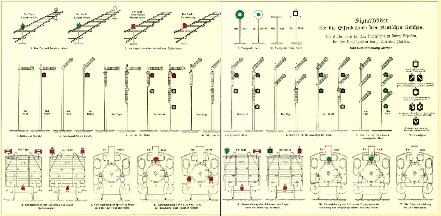

moc barevných fotek jsem nenašel :)

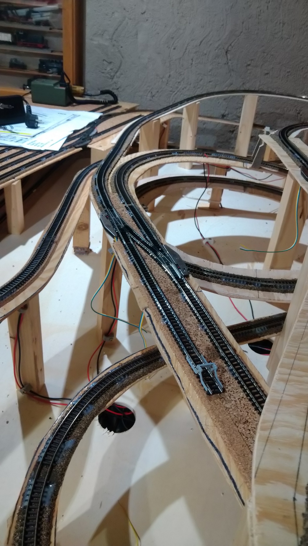

Příspěvekod rostikator » ned 30 kvě, 2021 5:45 pm

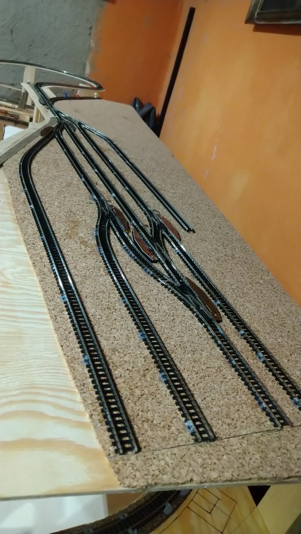

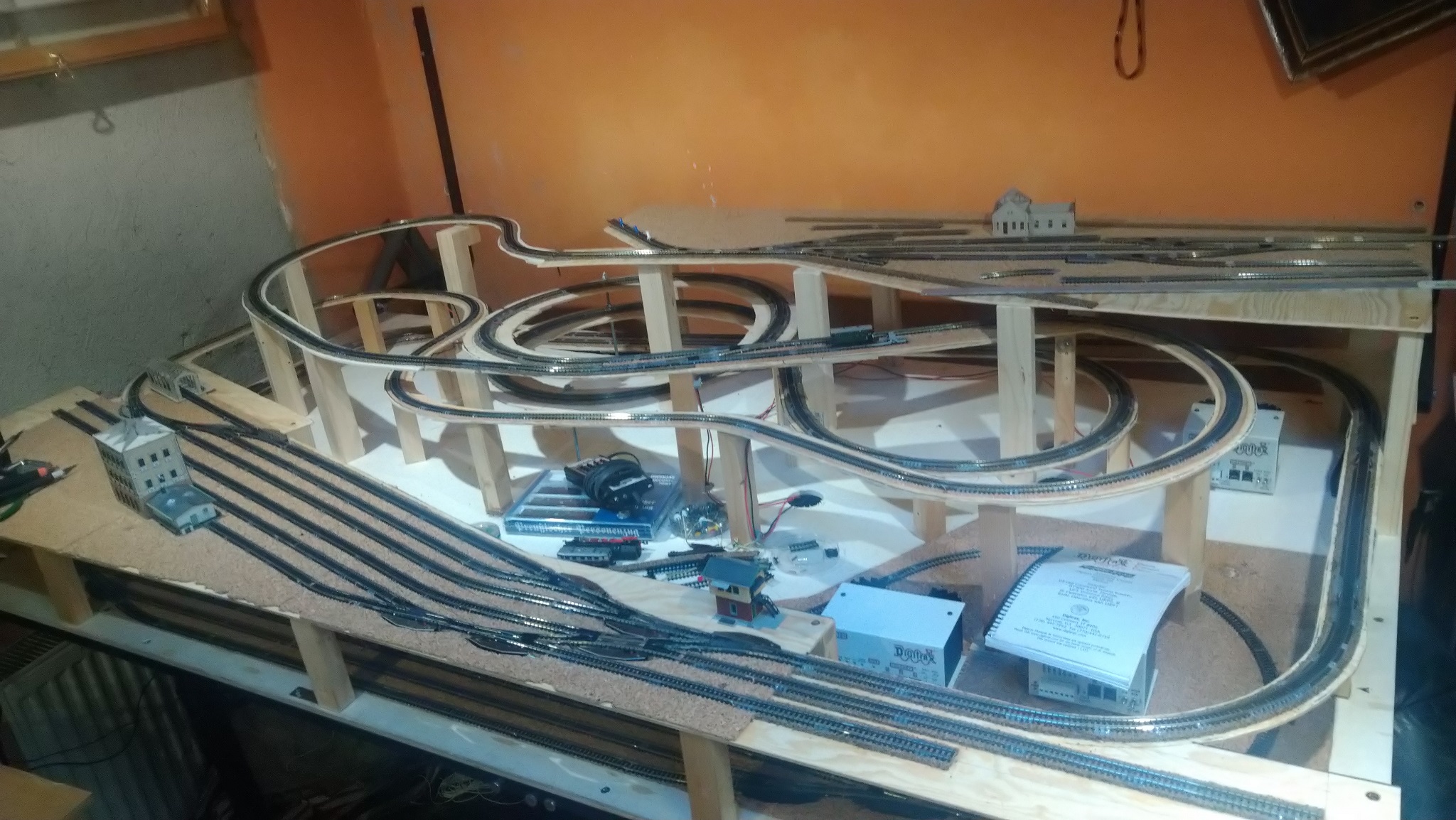

víkendový update
položeny a přilepeny koleje k hornímu nádraží
víc se toho událo zespodu, reorganizace drátů

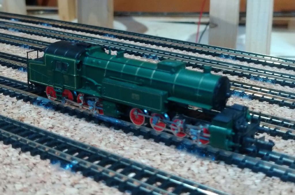

Příspěvekod rostikator » čtv 01 črc, 2021 5:30 pm
Arnold 2276 Gt 2 x 4/4
musím se pochlubit, velká zelená příšera

Příspěvekod rostikator » pát 02 črc, 2021 6:01 am
tak ještě do ní zadělat DCC dekoder.
má přední světla nepříjemně v tom podvozku , tak tam někde zadělat drátek bude potřeba

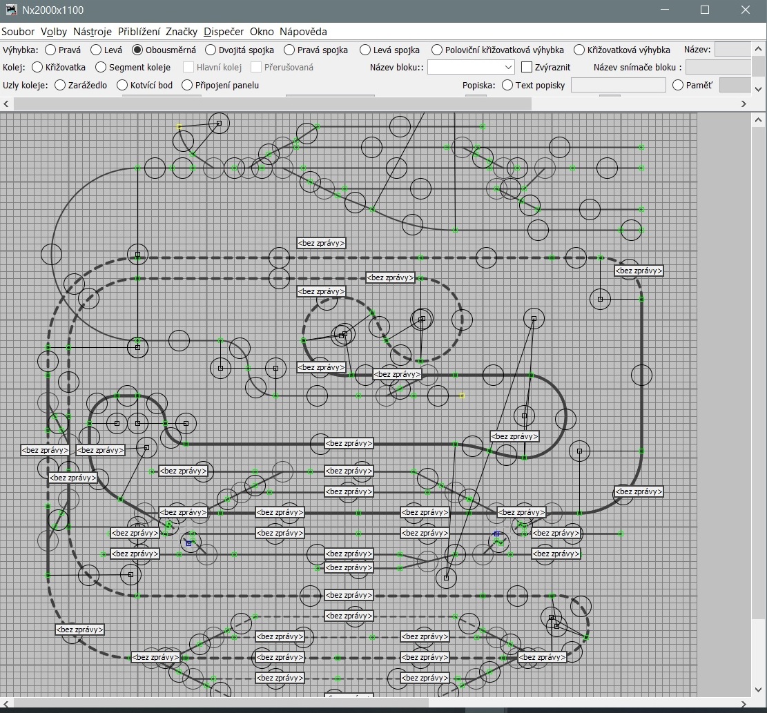

Příspěvekod rostikator » pát 28 led, 2022 1:09 pm
tak po dost dlouhé době posun a snad už dokončení základních elektro nezbytností
- ovládání všech výhybek (5x DR4018)
- napájení všech úseků přes (4x DR5088RC, 2x DR5013)
položení a přilepení všech kolejí
s tím souvisí zakreslení do JMRI (zatím jen přímé ovládání bez automatizace)
konečně se začne s krajinou kolem řeky a řešení mostů

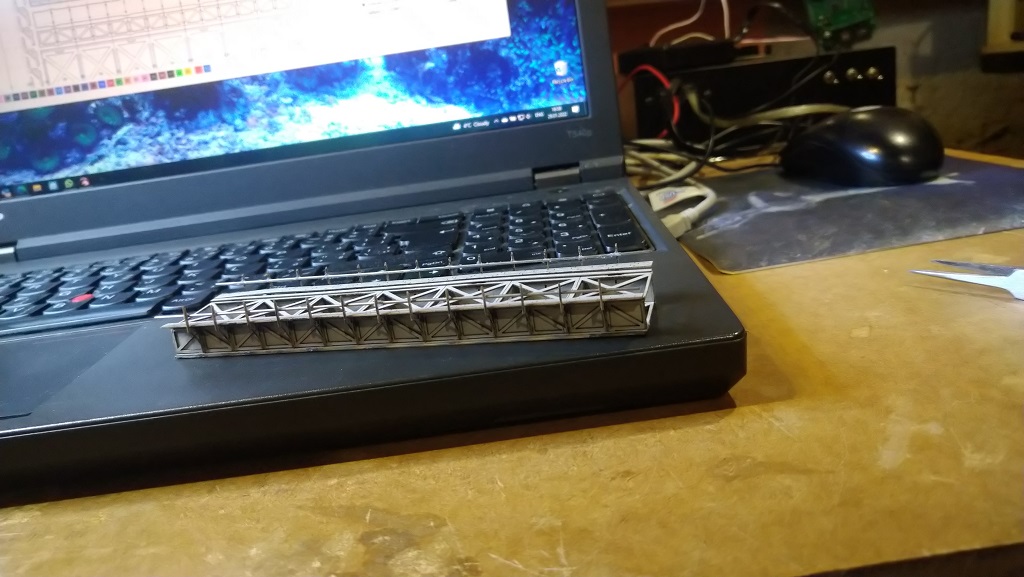

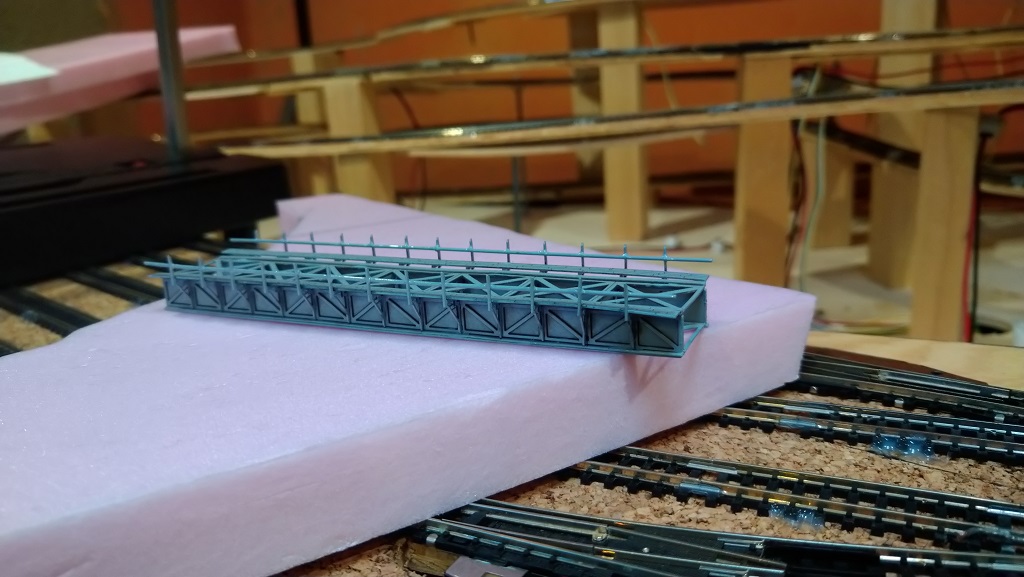

První můstek
včera jsem vybalil můstek od Fallera....
Následně jsem otevřel zase LightBurn a nakreslil si svůj. Vyřezání 40 minut , slepení a první nástřik akrylátem
jak ho napatinovat tuším, ale jakou hodit barvu ??
čerstvě po slepení , horní část zábradlí dám až nakonec při finálním umístění a patinování, předpokládám olověnej drátek
spodní akrylát, líbila by se mi i jako finální pro patinování , i když nevím jak moc je kolem 1900 nechali reznout

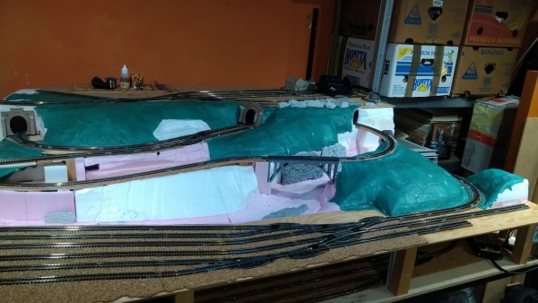

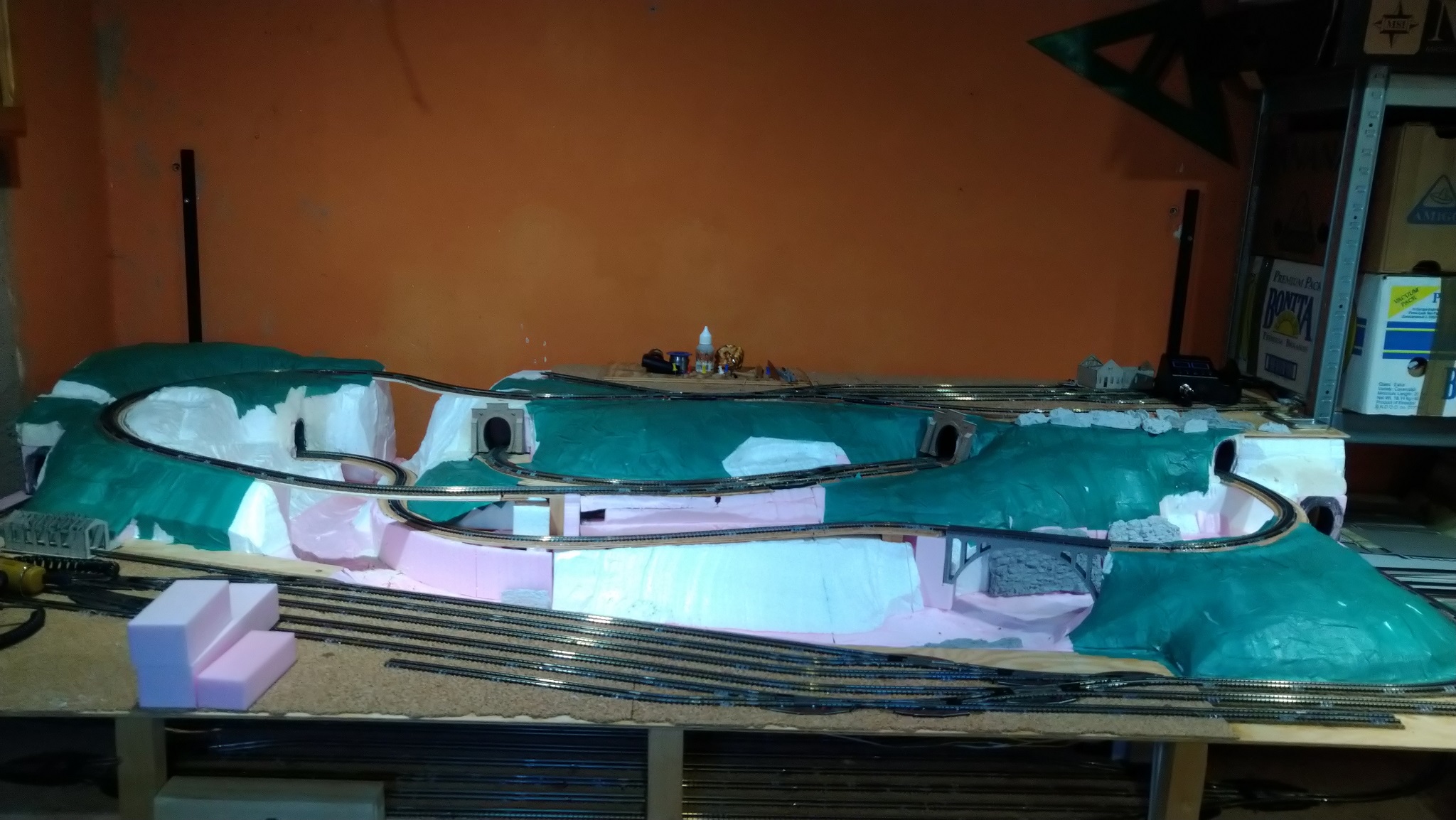

Příspěvekod rostikator » pon 07 úno, 2022 7:50 pm

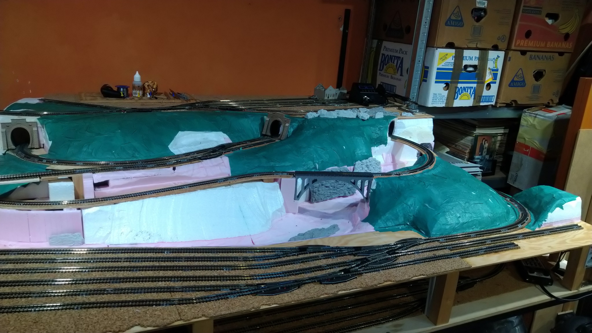

započato s krajinou
řeším kde jaký most čí mostek
polystyrenu je zatím víc , přiřezán nahrubo, předpokládám ještě "přelaminování" papírem/ubrouskama, nalepení skal

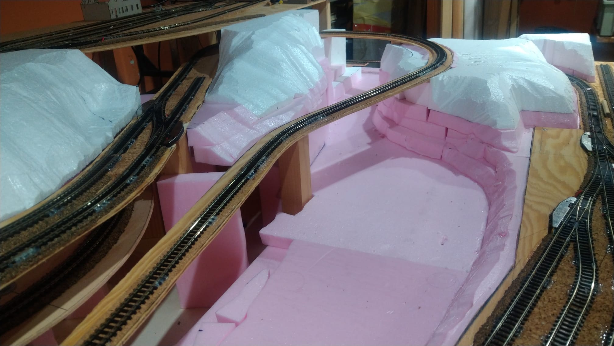

Příspěvekod rostikator » pon 07 úno, 2022 7:53 pm
potok bude ještě vyříznutej, počítam s až 1 cm to hloubky v zatím rovném korytě

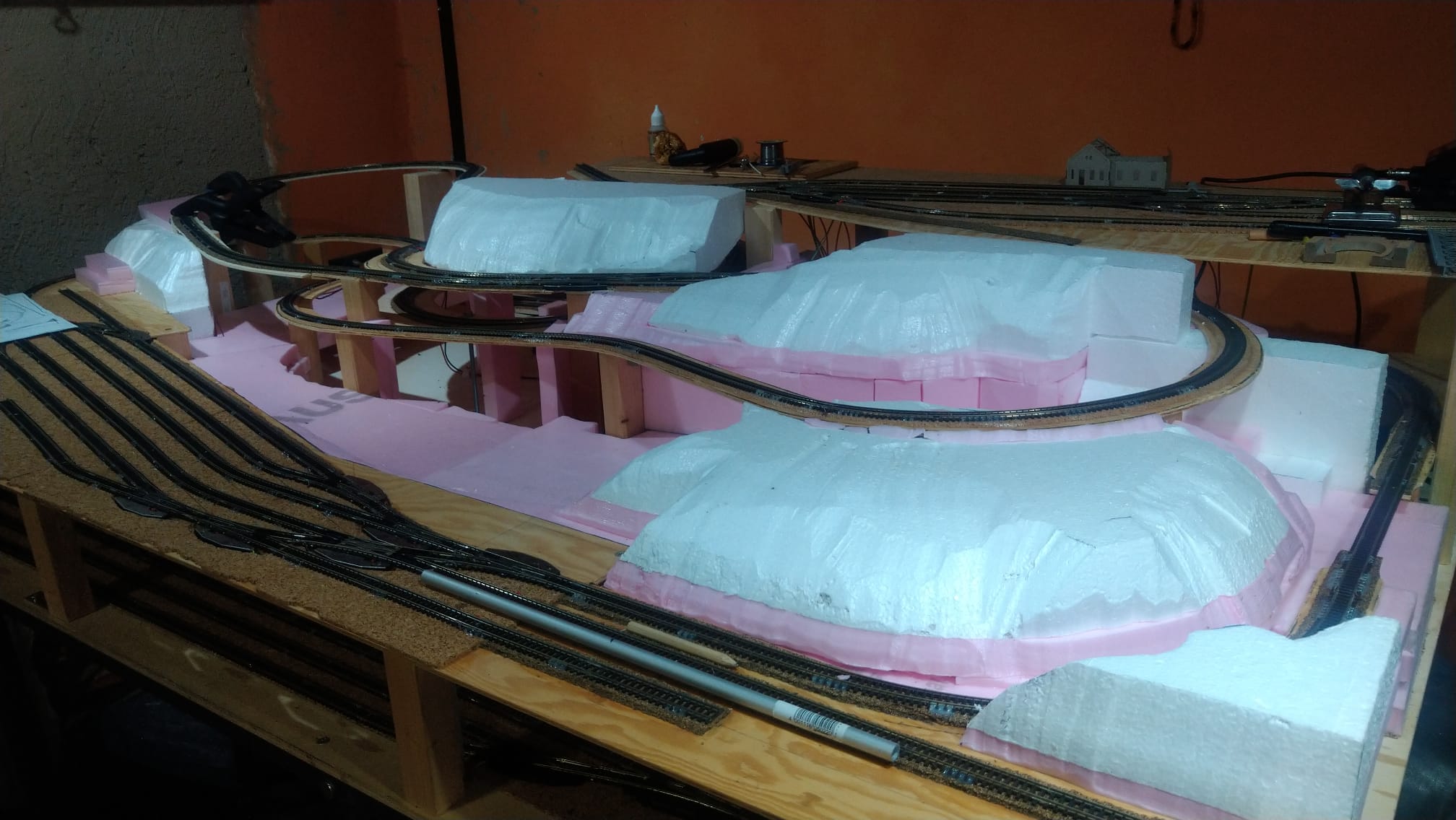

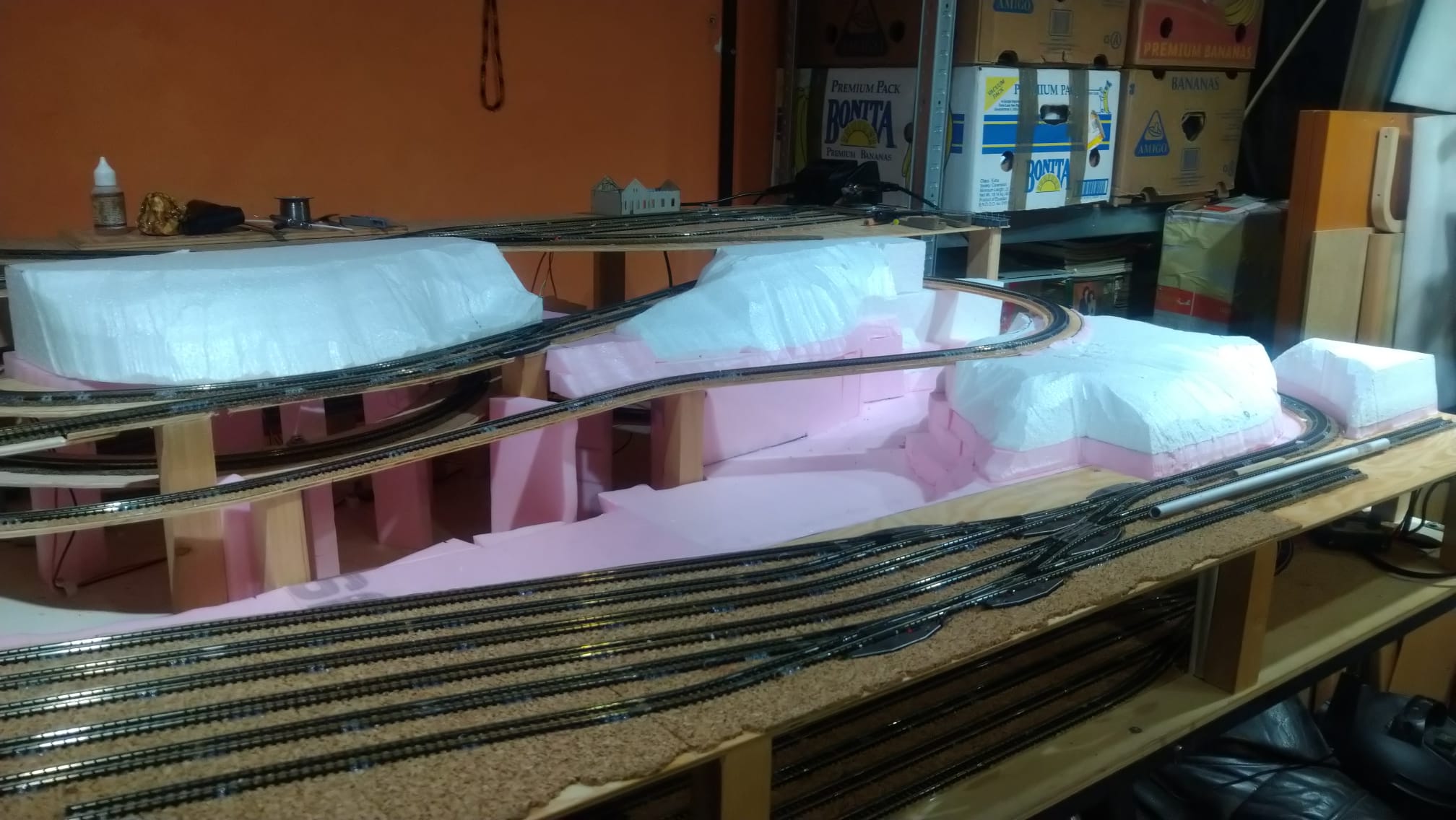

Příspěvekod rostikator » stř 23 úno, 2022 4:50 pm
posun s krajinou
příprava mostů , odlévání skal
