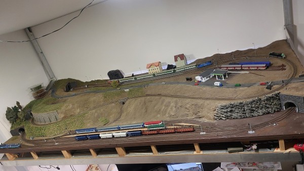

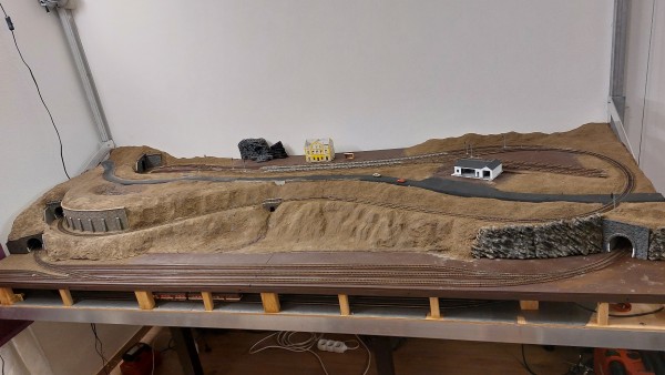

Tak jsem se po necelých 2 letech posunul co se týče krajiny velmi málo. Na levé straně jsem si vyzkoušel statiku. Bohužel jsem si neodpojil centrálu (DR5000) a ta to odnesla spálenou součástkou na sběrnici S88. Pak jsem si pořídil TCS2 a ta zase shořela spolu s ostatními věcmi na síti, když přišel výboj po telefonním kabelu. Teď jedu na polské RB1110 a zatím vše šlape. Elektroniky pod kolejištěm přibylo dost, ale tu krajinu jsem oddaloval, protože pro to nemám cit. Nicméně tento rok bych s ní chtěl pohnout. Tedy až dokončím ovládací pult :D .

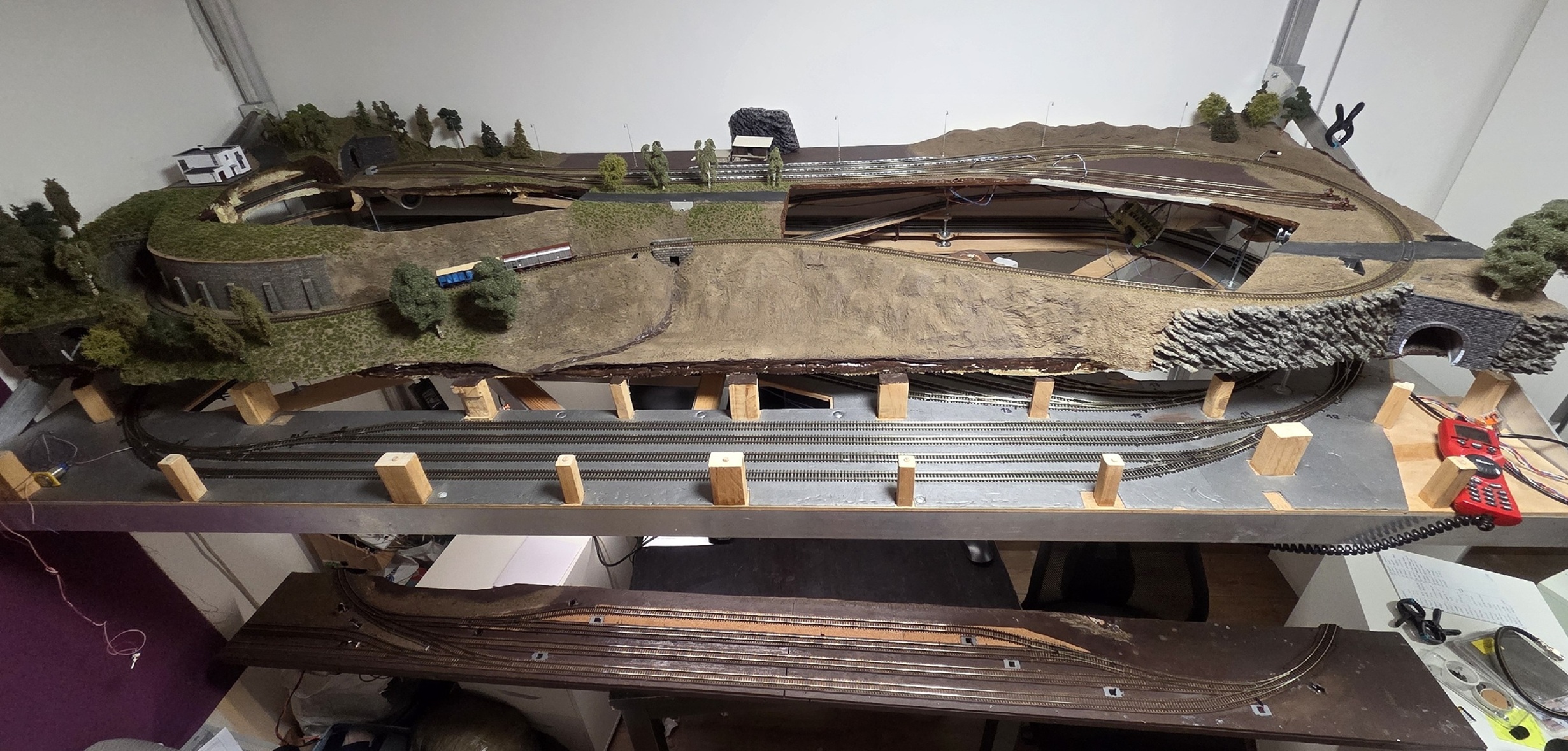

Na čištění se právě chystám. Spodní nádraží je na odnímatelné desce a v 1. i 2. třetině je vyndávací část krajiny. Tak až na pár míst je celkem dobrý přístup všude.

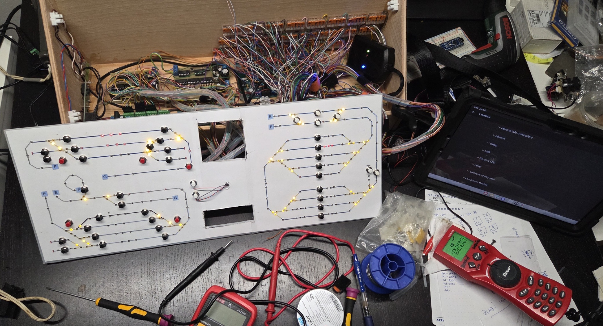

Panel jsem měl hotový, ale zlobil mi modul pro tlačítka (tzv. TCO). Pořád mi generoval náhodné impulzy. Bylo jedno, jestli jsem nahrál program do PICu pro Tlačítka, nebo přepínače, jestli jsem dal tlačítka nakrátko, nebo dodal odpory k diodám na desce. Asi jsem měl modul nějaký vadný.
Proto jsem se rozhodl nahradit ho něčím jiným a to byl právě panelový modul od MGP. Nebylo jasné, jestli mi to bude spolupracovat s ostatními dekodéry (dccdoma) v kolejišti a panelu, protože vše mi běží na Xpressnetu a S88. Ostatní modeláři zase používají pouze uzavřený Loconet. Naštěstí ta centrála umí zprostředkovat komunikaci mezi oběma kanály a vše šlape. Takže přes tlačítko loconetu vyšlu příkaz dekodérům na xpresnetu a zároveň se přehodí výhybky i v traincontrolleru i aplikaci v mobilu. MGP umí zase zobrazit na LEDkách přehození výhybky z PC nebo MM a i obsazenou kolej na S88.

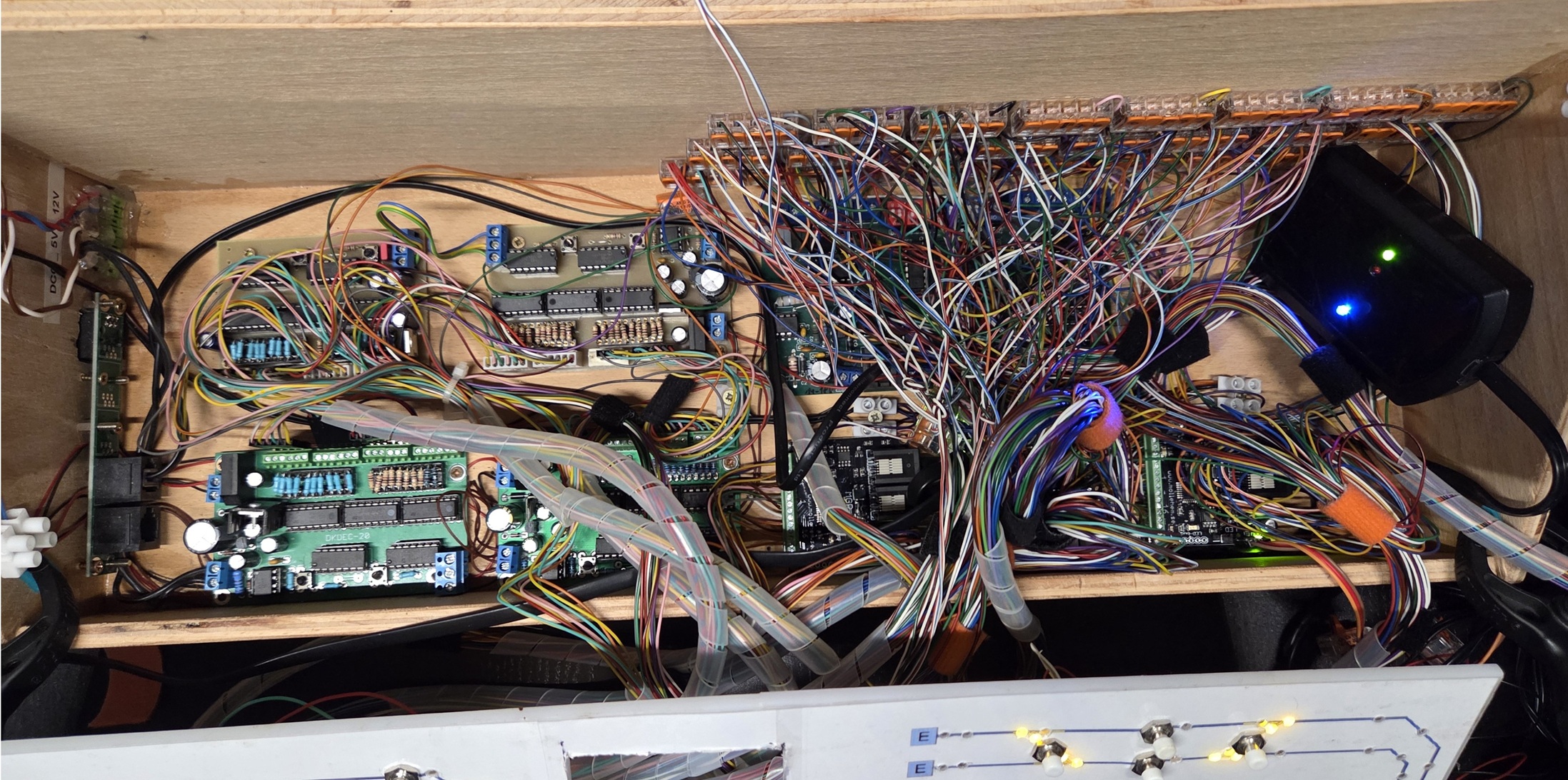

Tak tohle bych nechtěl opravovat, až něco upadne... :shock:

Příspěvekod jipol57 » úte 03 úno, 2026 5:04 pm
Zlámalík píše:Tak tohle bych nechtěl opravovat, až něco upadne... :shock:
Asi narážíš na celkem nevzhlednou spleť drátků. Ale moje praxe ukázala, že opak je pravdou. Mám takové podobné vrabčí hnízdo. A taky něco přestalo fungovat. Když se při zapojování vede důkladná dokumentace, a ví se odkud kam má co vést, tak se líp hledá, než v úhledném svazkování. To mi zatím potvrdila moje zkušenost v hledání závad, nejen na kolejišti. Ale musí být ta dokumentace. Po čase se zapomene, účel propojování.

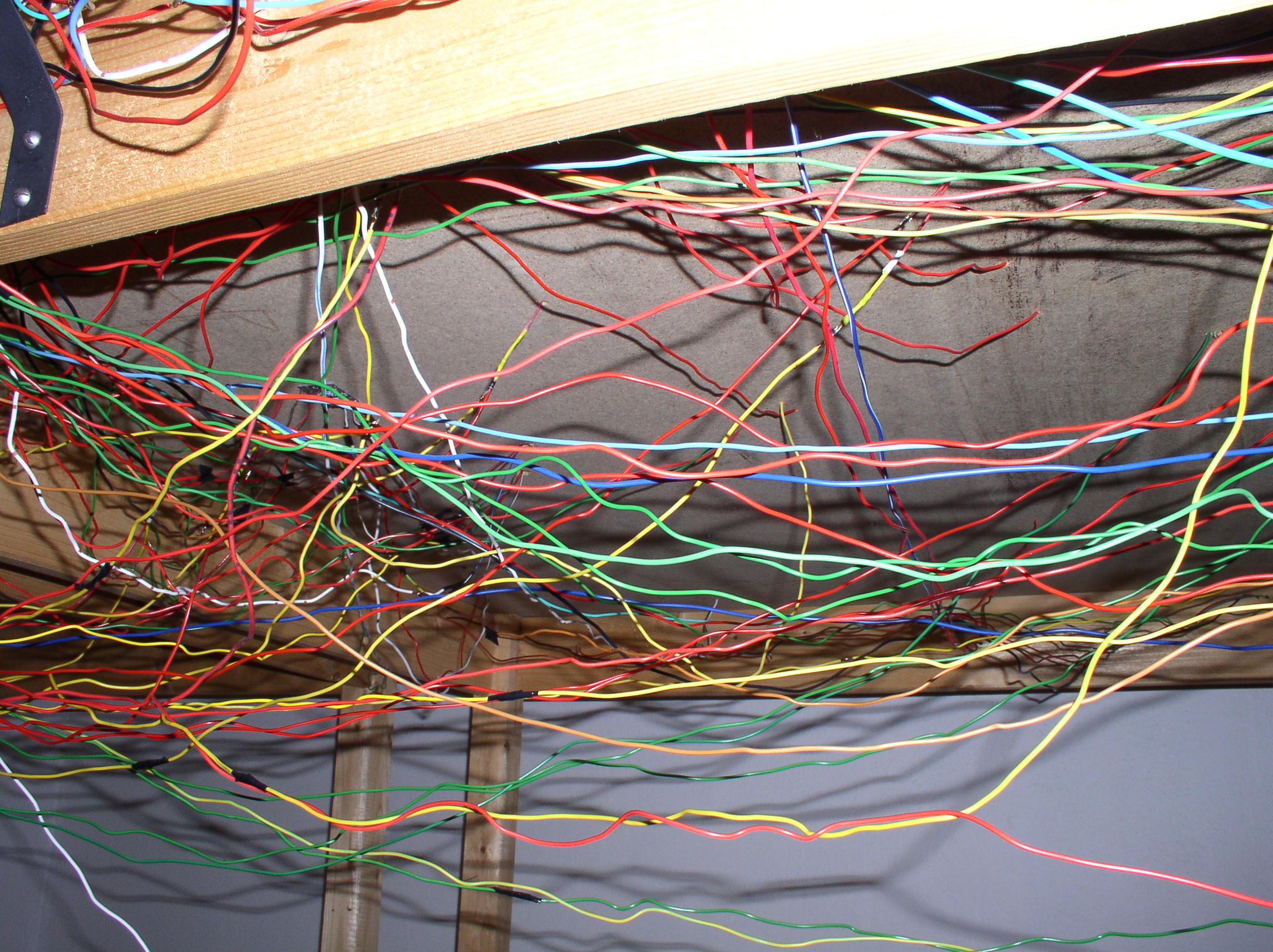

Nechci plevelit, ale přidám svoje vrabčí hnízdo na svém druhém kolejišti. Stavěno cca. před 25 lety, dnes už neexistuje. Tady bylo peklo hledat chybu. :lol: To jipol57 má ještě celkem úhlednou dráteničinu.
