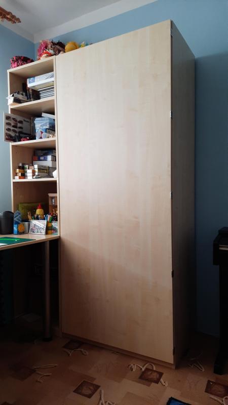

Konečně můj oblíbený a velice šikovný truhlář vyrobil skříň s výklopným rámem pro kolejiště.
Zadání rámu bylo 1500x750 mm a i vnější rozměry skříně byly limitované, no nakonec se povedlo 1800x720 mm což je dostačující.
Celek vypadá takto:

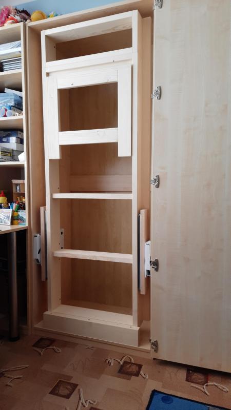

Po otevření je vidět zdvižený rám:

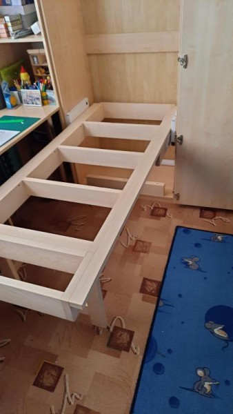

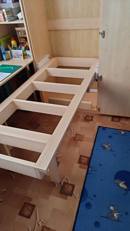

Po vyklopení se volná část opře o sklápěcí nohy:

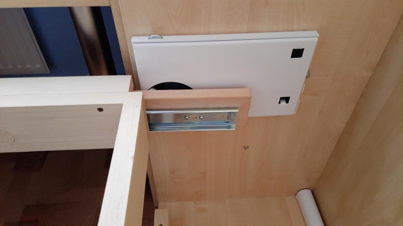

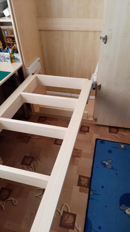

Celý rám lze na pojezdech vysunout ze skříně, tak je přístup k celému kolejišti:
Ještě detail kování. Jedná se o sklápěcí mechanizmus pro "skříňové postele", tak by to mělo něco vydržet.
Skříň na kolejiště - 5.jpg (25.06 KiB) Zobrazeno 7900 krát

Příspěvekod Ivan » pát 21 kvě, 2021 2:04 pm
Tak to je velká paráda! Jak to drží ve svislé poloze?

Re: Jirkátorovo kolejiště 1500x750 N
Příspěvekod Jirkátor » pát 21 kvě, 2021 3:46 pm
Ivan píše:Tak to je velká paráda! Jak to drží ve svislé poloze?
V podstatně by to kování mělo unést celou postel i s člověkem, ale lehnout si na to, jsem nezkoušel. Při zvedání pomáhají pružiny. Jejich počet a sílu tahu lze regulovat. Dole to drží vlastní váhou. Manipulaci s přehledem zvládne i syn.
