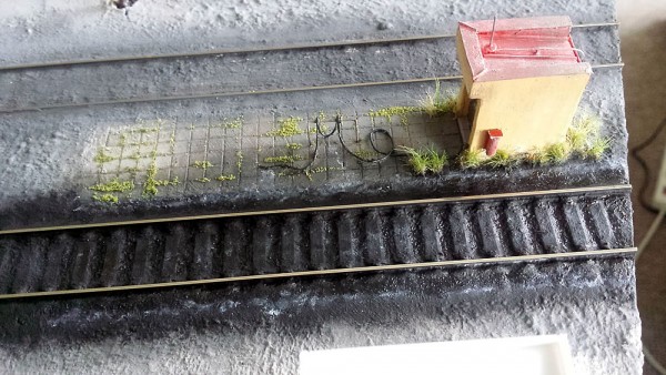

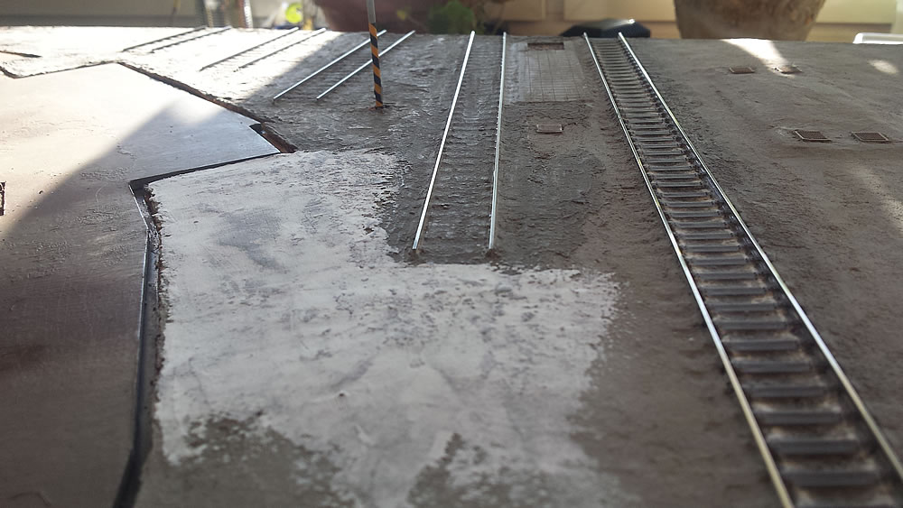

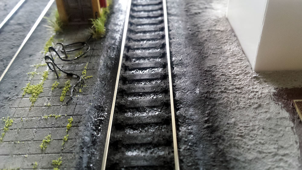

Příspěvekod Michal Dalecký » úte 12 kvě, 2020 7:06 am
Tak jsem se pustil do povrchu. Testuju různé materiály a postupy. Tohle je výsledek první fáze tmelení kolem kolejí. Líp už to asi nezvládnu. Tohle místo bude jako dioráma a je zapojená pouze kolej vpravo jako programovací. Po probarvení bude jasně vidět výsledek.....další bude ještě jemné dotmelení tmelem pro sárdoš. Pak napustění akrylovými barvami jako celek a finále olejovky a pigmenty. Pak přijde na řadu flokování a jemné porosty.
Tohle je místo které vidíte na předchozí fotce:

Příspěvekod Michal Dalecký » stř 20 kvě, 2020 6:29 am

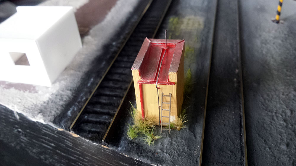

Hadici vyměním za jinou takhle nablízko to není ono. Chce to olověný drát. Finál na nejšpinavější části depa začal.

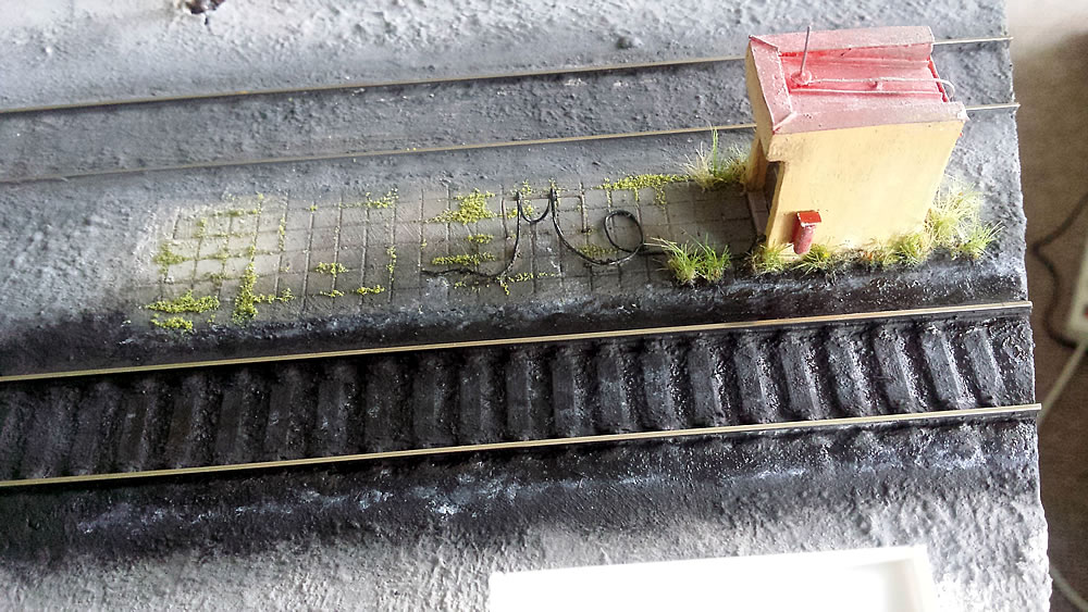

Re: LD Praha - Vršovice

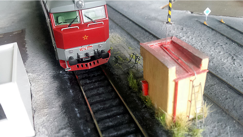

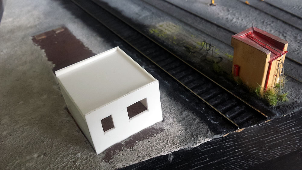

Příspěvekod Michal Dalecký » čtv 21 kvě, 2020 6:36 am
forex píše:To vypadá fešácky...ten malej domek, či co to je, to je samodomovýroba? To je moc pěkný.....
Je to z plastových desek stejně jako bílá budova vedle. Trochu tmelu Revell, barvy a pár hodin práce :) Tu druhou budovu dodělávám dnes.

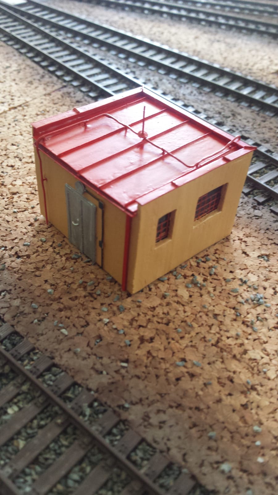

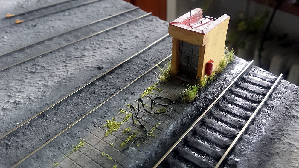

Příspěvekod Michal Dalecký » čtv 21 kvě, 2020 5:10 pm
Na tomto je měděný drát a lepený. Na druhé stavbě je mosazný drát a letovaný. Přikládám podobu druhé stavby před patinou a zástavbou do depa. Její foto je na předchozí stránce.

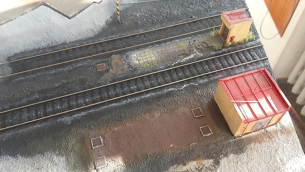

Příspěvekod Michal Dalecký » pát 22 kvě, 2020 7:20 am
Tyhle malé kousky jen podle fotek a od oka. Podle plánků a výkresů jen velké stavby.

Příspěvekod BohousP » sob 23 kvě, 2020 5:42 pm
Michal Dalecký píše:Na tomto je měděný drát a lepený. Na druhé stavbě je mosazný drát a letovaný.
Mě se velmi osvědčil jako hromosvod lepený plastový ("silonový") chlup z koštěte. Má to výhodu, že přežije náhodné brnknutí bez toho, aby uletěl.
