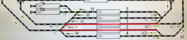

Tak jsem to zakreslil, jak jsem to od Tomáše pochopil. Jen musím přidělat/ předělat 3 návěstidla. Tak na jedno s pěti a jedno se čtyřmi lampy neosazené ledkami mám, ale jedno budu muset asi předělat. Nebo jestli by to jedno nevadilo, že by mylo se světly odjezdového?

bohužel návěstidlo Lc4 potřebuje pořadí světel Ž-Z-Č-B kvůli návěsti "Opakování návěsti Výstraha", tedy žlutá a POD ní bílá. Pokud bude návěstidlo L1 mít jen tři světla (Z-Č-B), změní se trochu návěsti na Lc1, ale pořád bude mít toto návěstidlo 5 světel v pořadí Ž-Z-B-Č-Ž.
Ještě mě napadlo, když vidím fotografie stanice - měřil sis šablonami průjezdné průřezy? Mám takový nepříjemný dojem, že vpravo dole koleje jsou natolik blízko u sebe, že mezi nimi není prostor pro stožáry návěstidel. A celkově se mi zdá, že mezi kolejemi není dost místa pro nástupiště.

Podle fotek to vypadá, že tam nebude ani dost místa na návěstidla L1 a L2 a nebo budou stát pouze pár cm za odjezdovými návěstidly. Ale možná fotka klame :idea:

To mě taky napadlo. Ale dandy je má podle všeho všechna stožárová...

Je tam malo místa, už jsem tam začal vrtat. Pošlu fotku jak budu doma co si o tom myslíte. Myslím hlavně ta odjezdova. Tam mi nepomůže ani trpajzlík. Krakorec mě taky napadnul, ale jen si nejsem jistý jestli se to do tak malého nádraží hodí. Jinak by mě bavilo si ho z leptu vyrobit a měl by jsem ho tam rád. Nepoužité návěstidla, asi nebude problém udat...

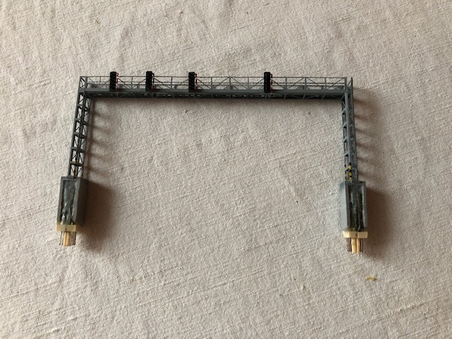

Podobně řešení (návěstním mostem) mám ze stejného důvodu na modulu stanice Sklené. Je to N-ku, v šachtách v paticích jsou Scom dekodéry (vždy dva). Viz obrázky.

Návěstidlo L1 může být i vlevo od koleje.
Dalo by se to vytunit seřaďovacími trpaslíky za výhybkou proti Lc1 a Lc4.

Tak jsem nad tím dnes přemýšlel a asi to jedno dám vlevo a je to vyřešené ;)

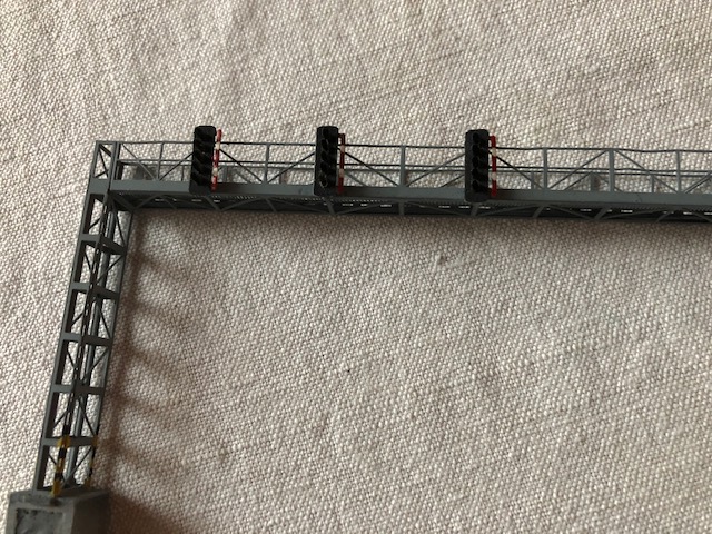

Dandy píše:Zdravím, tak mám téměř hotovo, ještě tabulka a můžu instalovat do kolejiště. No před tím to ješte zkusím připojit k dekoderu a vyzkouším jestli funguje tak jak očekávám. Jinak pokud, by víte, že Vás výroba takových návěstidel nebude bavit, tak se do toho ani nepouštějte.
Dnes jsem u Dandyho ta návěstidla viděl in natura a velmi se mi líbila, vypadají líp než na v tomto vláknu obrázcích zveřejněná O třídu výš než na trhu má Rotter Model.
