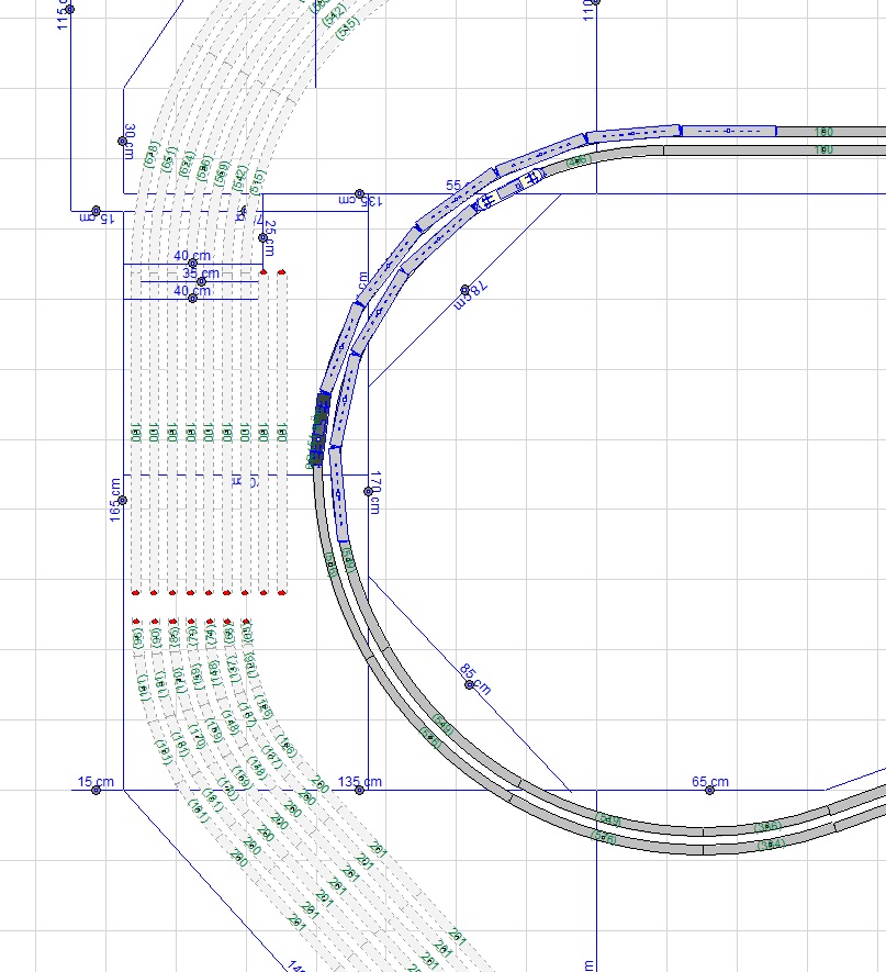

Příspěvekod JaroHo » stř 19 srp, 2020 9:39 pm
vrstva0 je brutální skryté nádraží o sedmi kolejích, to je to podél zdí. Po kraji panelu bude hlavní trať dvoukolejná zadrátovaná elektrifikovaná, tam co ta barča se nastavuje :mrgreen:

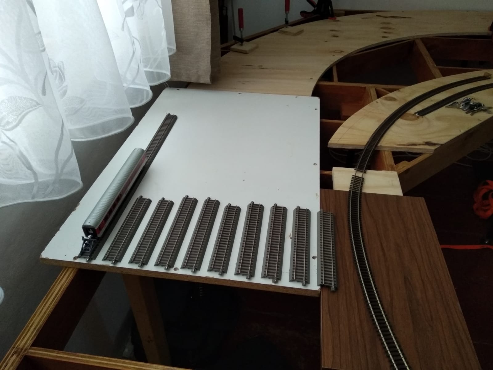

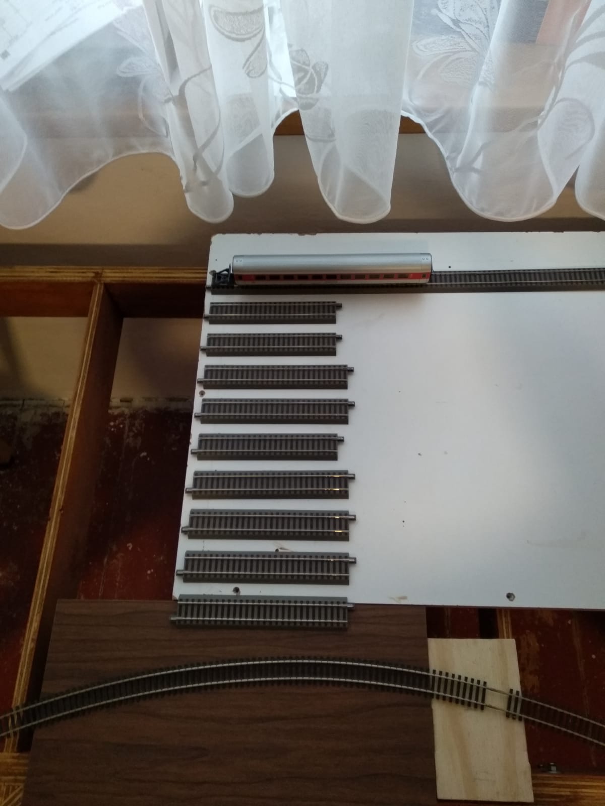

zapotil jsem se a ve wintracku mám 10 kolejí, víc nedám, není místo ! Překopal jsem v SN jedno zhlaví a ušetřil místo. Přemýšlel jsem že na úrovni 1 by se mohly schovat 2,3 možná 4 velmi dlouhé koleje....
ale už teď je mi z toho blbě, při představě že tam zase přibudou další výhybky, smyčky....no. Každopádně na úrovni 0 jsem skončil :mrgreen:

Zase jsem se byl na to podívat a nechce se mi do toho hrabat, 10 kolejí při 52mm je dost široké pole a už když bych měl strčit hlavu mezi dvoukolejku a skryťák tak už budu mít problém, navíc přestávám vidět na blízko, když mi sedne komár na rameno tak ho nezaostřim a strkat hlavu do škvírky a lovit vykolejenou soupravu bude problém.A druhá věc, mám vyřezáno a položíno přes třetinu 0 layoutu.Zase doměřovat, dokreslovat.... :roll:
spíš jsem vymyslel, že když se podíváte na plán tak by se nad SN mohlo zřídit ve vrstvě 1 také SN. V tunelu jedna výhybka, a naproti to samé, bylo by to ještě delší úložiště.Již se pracuje na sn vrstva 1 protože dole je to tip ťop.
no a teď to mám na 7 kolejí a měl bych přiřezávat...

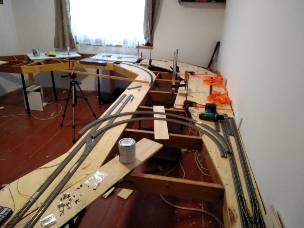

Příspěvekod JaroHo » pát 21 srp, 2020 6:33 pm
rozšířené SN....tj to pravé u zdi
