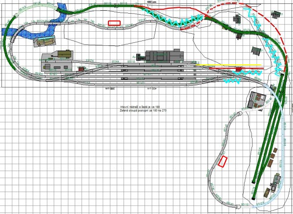

Provedl jsem vetší změny kolejiště. Zrušil dvojkolej apodobně.
Prosím o komentáře a případné doladění.

Nějak se nemůžu narychlo vyznat co je v podzemí a co viditelné. Pokud si to vykládám správně tak ve dvou místech ( za staniční budovou hlavního nádraží a před vjezdem do koncové stanice ) jsou ty dvě tratě moc u sebe a oddělení zdí nebo skálou nebude to pravé ořechové...

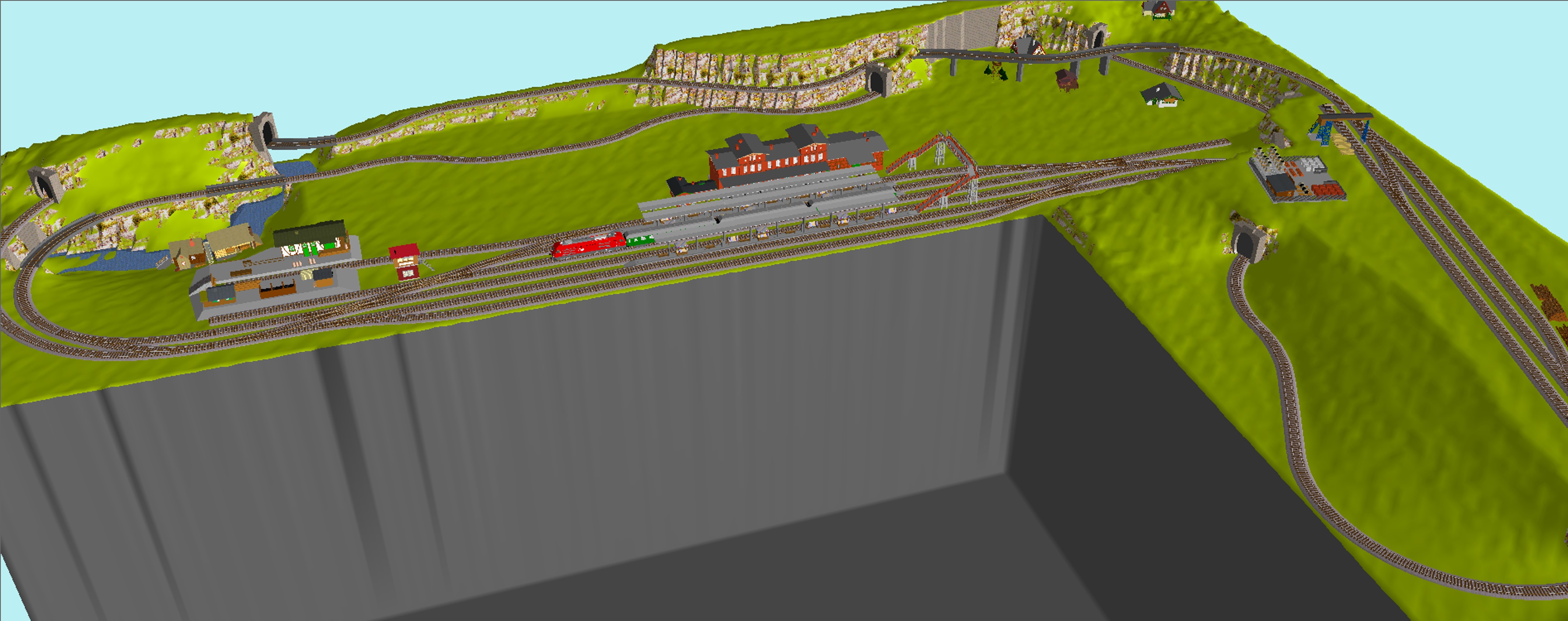

Příspěvekod Edys » ned 07 kvě, 2017 6:06 pm
hopeter píše:Nějak se nemůžu narychlo vyznat co je v podzemí a co viditelné. Pokud si to vykládám správně tak ve dvou místech ( za staniční budovou hlavního nádraží a před vjezdem do koncové stanice ) jsou ty dvě tratě moc u sebe a oddělení zdí nebo skálou nebude to pravé ořechové...
Snad pomůže 3d To oddělení zdí je záměrné

Příspěvekod hopeter » ned 07 kvě, 2017 6:45 pm
A co tahle malá úprava ?
Tu spodní trať nechat v tunelu a nevyjíždět do rokle pod mosty. Horní trať natáhnout více k okraji. Přišel bys jen o kousíček volné trati a získal spoustu místa na oddělení přírodou. Opěrnou zeď nebo skálu můžeš použít na levé straně u rozvětvení kolejí...

Příspěvekod vmucha » ned 07 kvě, 2017 8:06 pm
U pravého zhlaví hlavní stanice nemá spojka začínající výhybkou za tunelem a pokračující k angličanovi na 1 a 2 kolej (počítáno od hrany kolejiště) žádný prakticky smysl.

Příspěvekod Edys » ned 07 kvě, 2017 8:36 pm
hopeter píše:A co tahle malá úprava ?
A co tu část zelené kterou jsi přeškrtal dát do tunelu. Tím pak nebudou viditelně vedle sebe a bude možné dát na ten kopec pěknou zříceninu :)
vmucha píše:U pravého zhlaví hlavní stanice nemá spojka začínající výhybkou za tunelem a pokračující k angličanovi na 1 a 2 kolej (počítáno od hrany kolejiště) žádný prakticky smysl.
Nojo pravda :)

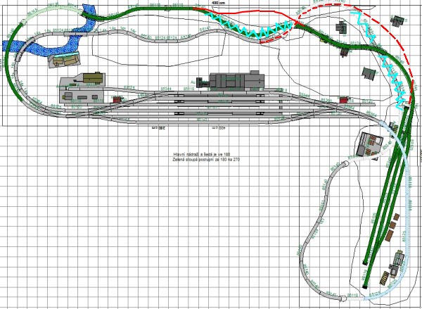

Příspěvekod hopeter » pon 08 kvě, 2017 6:40 am
Je škoda se připravit o hezký kus volné tratě když ji není nutné schovávat do tunelu. Zříceninu můžeš dát do pravého horního rohu.
Přidal jsem ti tam dvě zastávky pro oživení ... Ještě by mohla být třetí zastávka nahoře před viaduktem ze které by turisti chodili k té zřícenině.
U levého zhlaví bych posunul toho angličana o jednu kolej blíže k výpravní budově ( červená ) nebo zrušil a kusou kolej vytáhl z první koleje u budovy ( žlutá ) Případně obojí.
Příspěvky: 3065

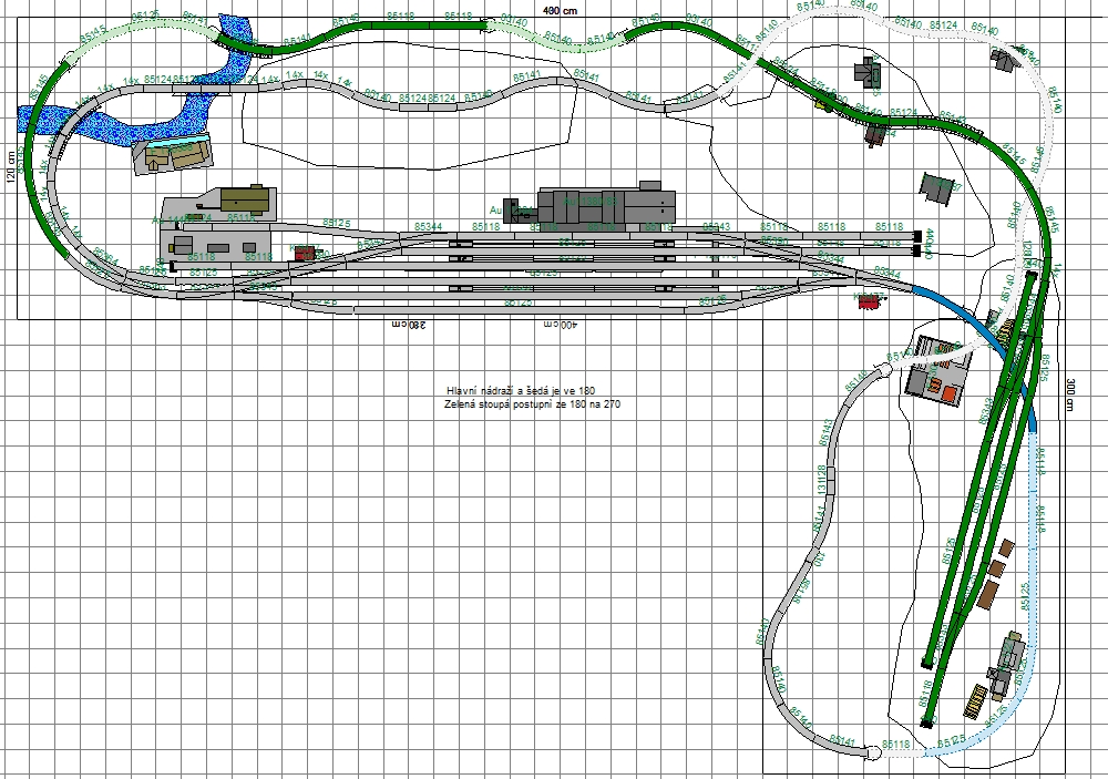

Příspěvekod Polabský » pon 08 kvě, 2017 7:46 am
Hezký den,
to pravé zhlaví bych začal obloukovými výhybkami, získá se tím určité prodloužení staničních kolejí.
S levým zhlavím bych nic nedělal, protože takto to umožňuje odjezd na hlavní trať ze všech kolejí.
Ta zastávka v pozadí staniční budovy, no nevím ??

Příspěvekod Vojtěch Vorel » pon 08 kvě, 2017 7:46 am
A co ještě na levém zhlaví prohodit kolejové spojky? Takhle to vypadá, že hlavní trať je ta vnější koncová (aspoň mně to tak připadá).

Příspěvekod Edys » pon 08 kvě, 2017 9:19 am
hopeter píše:Je škoda se připravit o hezký kus volné tratě když ji není nutné schovávat do tunelu. Zříceninu můžeš dát do pravého horního rohu.
Upraveno. Tunel v prostřední části byl vyžádán rodinou :)

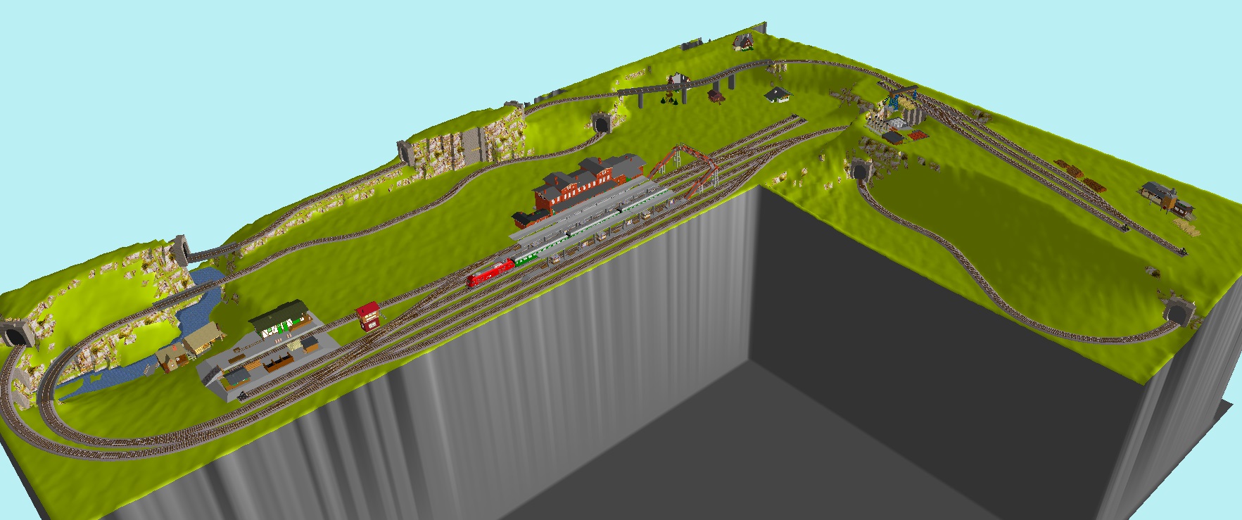

Re: Můj první pokus o kolejiště
Příspěvekod JanoH0e » pon 08 kvě, 2017 10:49 am
Len také "detaily" :wink: , keď si už dal tunel na stred, zruš ten v ľavom hornom rohu. Bude to prirodzenejšie a bude sa ti aj ľahšie pracovať. (Tunel pod vrcholom hory je nezmysel). Stredný tunel buď posuň alebo zmeň trasovanie hl. trate tak, aby bola čo najďalej od tunelu. Predsa len kolmý spád tunelovej hory nájdeš skôr vo Švajčiarsku u vysokohorskej železnice ako u českej lokálky. Mosty v oblúku majú zvláštnejšiu konštrukciu. Rieku nemôžeš premostiť jedným poľom. Aj keď výrobcovia modelových mostov radi popierajú toto pravidlo. Takže z rieky urobiť menší potok, aby si tam tie mosty mohol vôbec postaviť. V koncovej stanici prehoď manipulačnú kusú koľaj k okraju. Aj keď sa zdá, že je tam dosť miesta na nakládku, nie je. Nakladacie miesto by nikto nerobil nad "priepasťou".

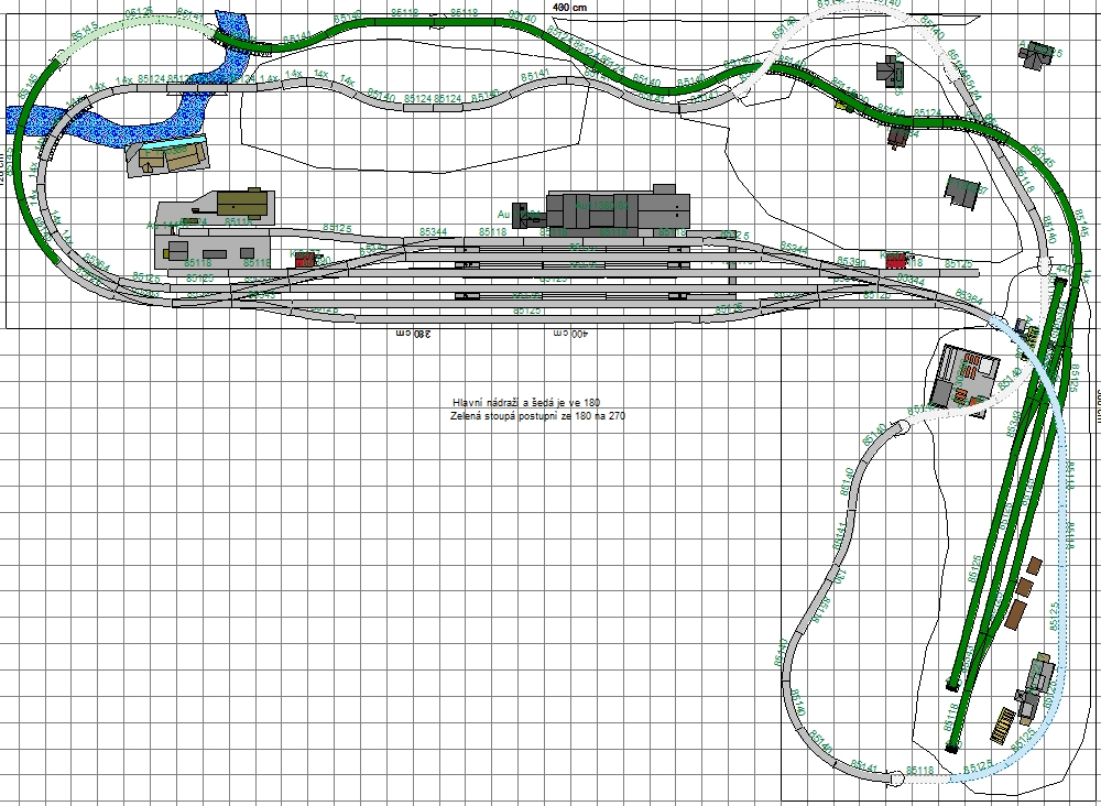

Příspěvekod Edys » pon 08 kvě, 2017 4:27 pm
S novou podobou jsem víceméně spokojen. Ale rád bych měl i skryté nádraží. Ale vůbec netuším jak ho napojit :(
