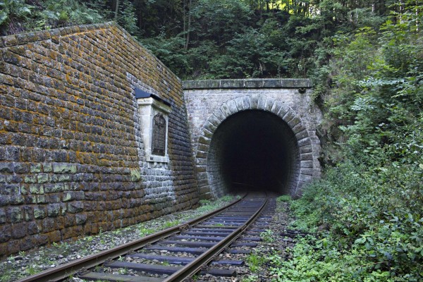

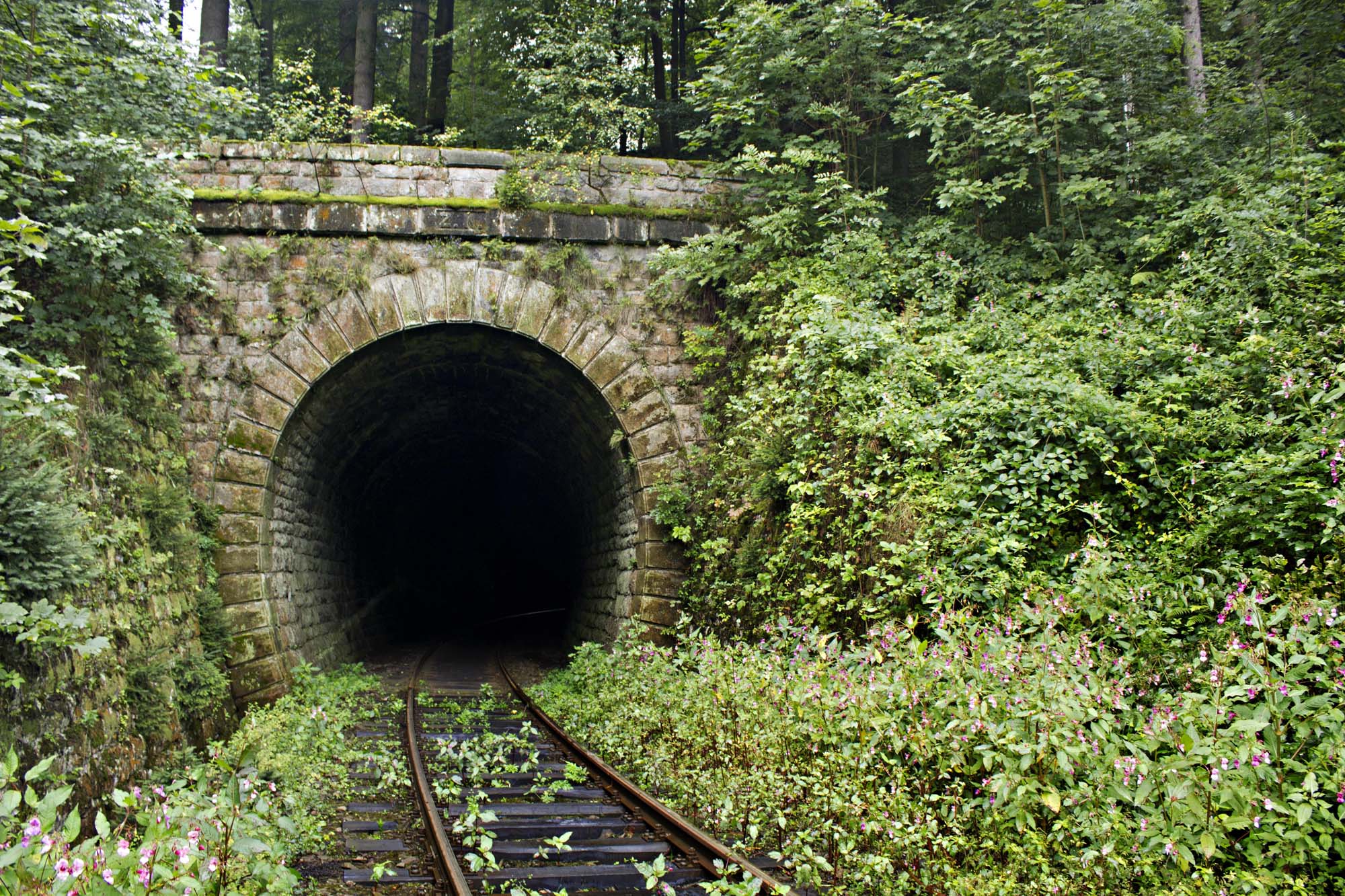

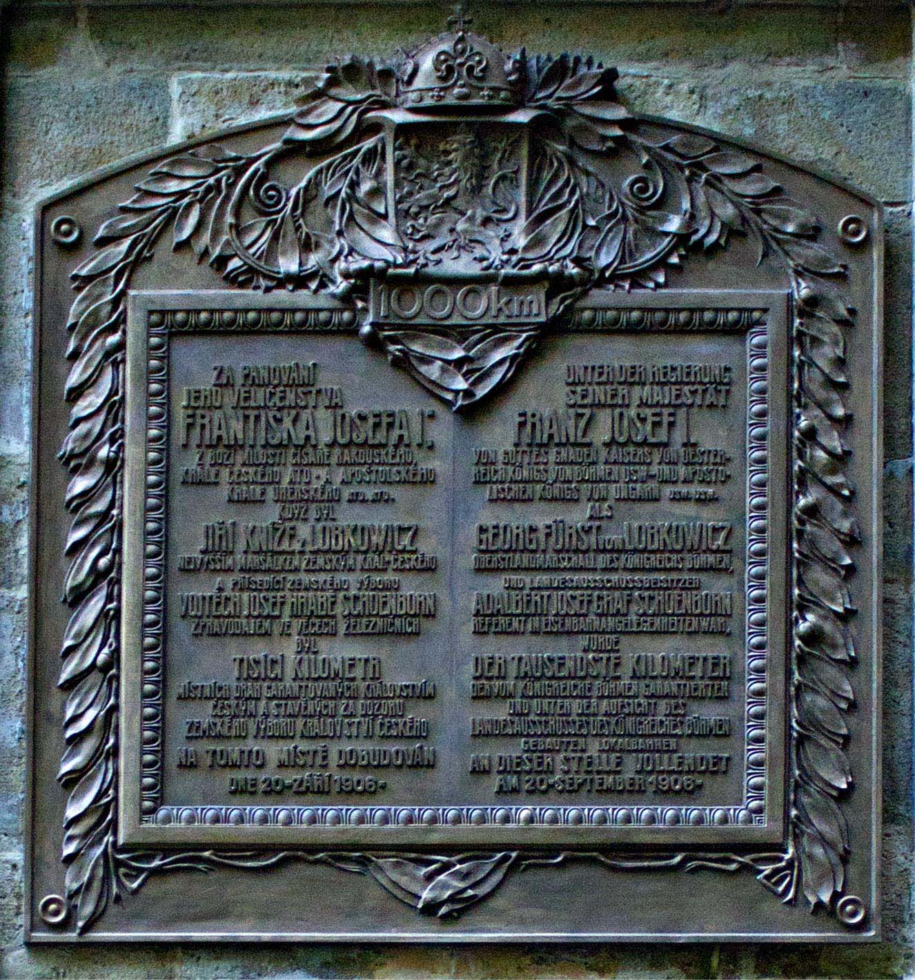

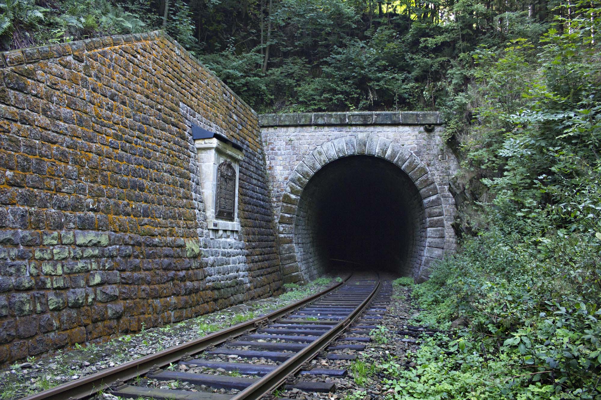

Ne bude v severozápadním rohu podle výkresu. Dole bude vratná smyčka a skryté nádraží a o 350 mm výše povede trať na "Tyníště" Horní trať bude chycená ke zdi (poličková) Dolní trať bude na desce, ta bude úplně samostaná a v případě potřeby by měla jít posunout ode zdi a získat přístup zezadu. Krajiny by měla být koncipována jako údolí, z rohu šikmo poteče řeka směrem do místnosti. Vratná smyčka překlene řeku dvakrát po nízkých mostech a horní trať povede přes tento vysoký obloukový. Pilíře jsem tam nechtěl proto, aby ta horní trať byla nezávislá na spodku a s tím bylo možné v případě potřeby pohnout. Krom toho by ten obloukový měl být hlavní dominantou tohoto segmentu. To údolí bude do místnosti otevřené, takže tam bude severní svah a jižní stěna zdegeneruje pouze na skalní ostroh, který bude tvořit jednu stranu mostu. Dole v údolí by měla vést trať (vratná smyčka), potom řeka a za ní lesní cesta vedoucí k trampské osadě viz. fotka na minulé straně. Ta vratná smyčka se vyloupne z tunelu a tam bych rád využil prvky z tunelů trati Dodleby - Rokytnice. Jsou tam tunely dva, oba trochu raritní, u delšího Pěčínského byla na opěrné zdi umístěna pamětní deska při dokončení tisíci kilometru tratí finacovaných z prostředků českého místodržitelství. Druhý Pekelský tunel má zase zajímavý portál, který je trochu předsunutý a za ním vede cesta a pak teprve začíná svah. Takže portál slouží zárovaň jako nadjezd.
Opěrná zeď s pamětní deskou
Pamětní deska
Vršek portálu tvoří zidku nadjezdu
Tobyška
