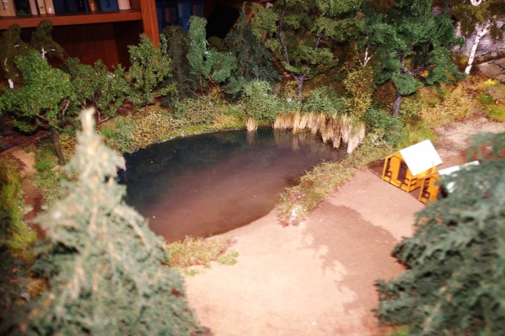

Fox píše:K rybníku: ano to ještě dotáhnu, až vyřeším ten průser s průjezdností. Taky jsem to trochu zabil tím rákosím. Dal jsem toho moc a vypadá to dost blbě. Ale nemám sílu to celé vykopat a začít znovu. Nejdřív to zkusím zamaskovat nějakými vrbičkami apod.

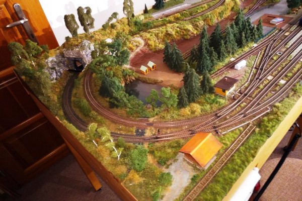

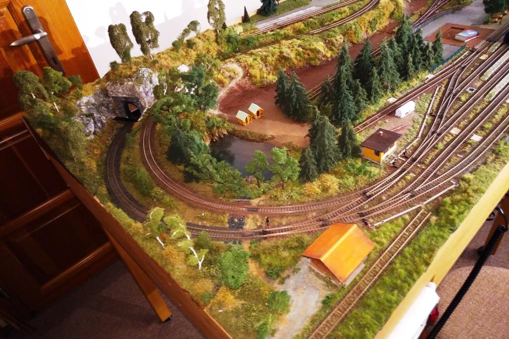

Příspěvekod Fox » pon 29 říj, 2018 12:29 pm

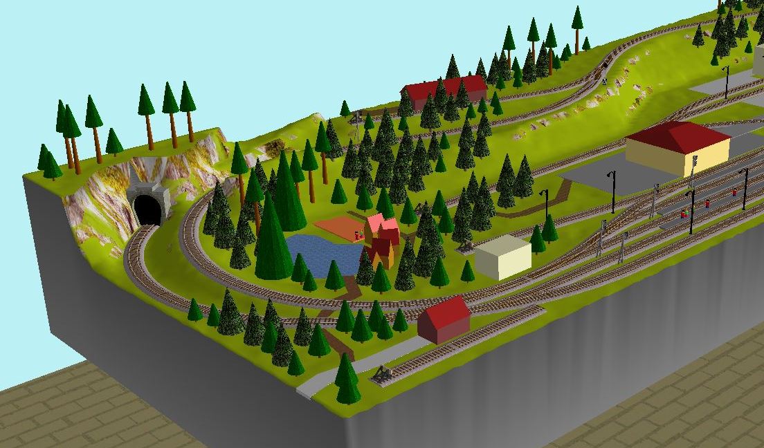

Počasí o víkendu modeláři přálo, tak jsem částečně dopracoval scenérii u rybníka. Chatky ještě 2ks dokoupím, přijdou k tomu další detaily, taky nějaké rostlinstvo k rákosí, aby se to propojilo. Nyní to opoušttím a přeskakuji na segment B, kde jsou značné resty. No a pak taky očistím koleje, osadím návěstidla a lampy a chci si trochu zajezdit, začít ladit iTrain - aby to bylo trochu zábavnější přes Vánoce. Tohle je současný pohled na levou stranu segmentu A (plán/ skutečnost)
a detail rybníka

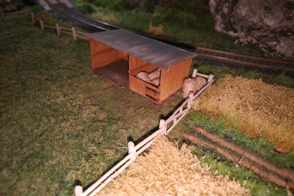

Příspěvekod Fox » sob 10 lis, 2018 3:57 pm
Zase jsem si hrál s detaily, i když potřebuji hlavně pořádně očistit koleje, osadit návěstidla, abych mohl konečně začít zkoušet nanečisto naprogramované jízdní trasy.

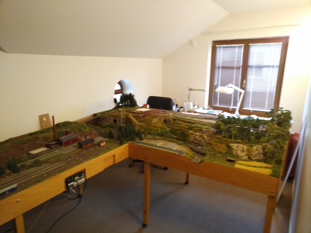

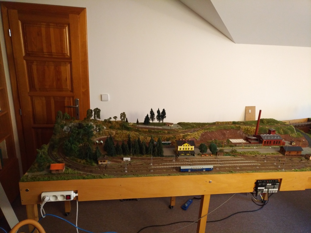

Příspěvekod Fox » pon 03 pro, 2018 10:10 am

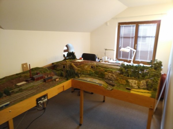

Kolegyně a kolegové,
zdravím u příležitosti 1. adventního týdne. Já jsem se konečně dokopal k tomu, co jsem chtěl už před rokem, a to pozastavit stavbu a trošku si pro změnu pojezdit a pohrát i s automatikou - sakriš, mám už dva roky licenci iTrainu a zatím... škoda mluvit :D . Tak jsem to stopnul, nasadil na místa nějaké domečky, aby to nebylo tak prázdné a vyčistil koleje. Chtěl bych tomu věnovat co nejvíc času přes Vánoce. Levá strana:

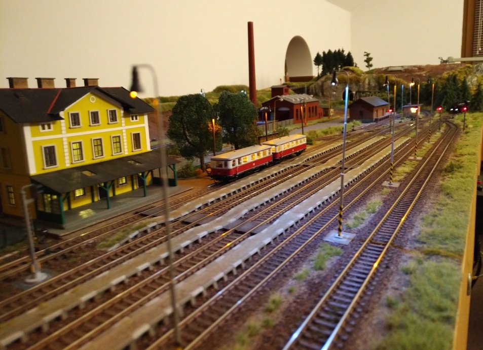

Pravá strana:

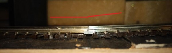

Ještě není spousta věcí zapojená, ale jsou už na místě návěstidla a nějaké lampy. Něco pak nafotím na rajče. První jízdy nedopadly úplně nejlíp. Na některých výhybkách (hlavně upravované IBW) to poskakuje - vyskakuje. Je zajímavé, že jsem to poměrně slušně odladil už tak před rokem a půl. Vypadá to, že si to "nějak sedlo" a musel jsem znovu ladit. K tomu hnedle dva poznatky:

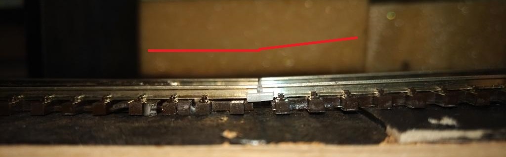

1) při původních zkouškách jsem nejprve jezdil samotné mašiny, pokud OK, připojil jsem "nějaké" vozy a prohlásil za "vyhovující". To byl velký omyl, musí se opravdu vyzoušet pokd možno se všemi plánovanými vlaky/vozy. K tomu taky ad. 2
2) vymstil se mi "ostrý" přechod z roviny do stoupání (jen 2,75%, tedy nic moc) - viz foto:
Ten ostrý přechod je mezi EW1 a tratí, obě propojky jsou izolované, takže je to logické místo nejmenšího odporu. Když jede vlak zleva doprava, mašina se zhoupne a působí to jako celkem spolehlivý rozpojovač :D . No a hádejte kde to je? Správně, ve skryťáku :D (Mr. Murphy by měl radost). Přemýšlel jsem jak na to, protože se tam nedostanu žádným nástrojem. Nakonec jsem to vyřešil po odříznutí od korku podstrčením plochého párátka pod 1. pražec EW1, tím jsem zlom poněkud vyrovnal. Doufám, že to vydrží. Tak jsem zvědavý, co mně ještě čeká.

Příspěvekod hopeter » pon 03 pro, 2018 10:19 am
Nezoufej , tohle je sranda. Já předělával skryťák u Koncové se smyčkou celý komplet kvůli výhybkám Kuehn. Rovnou jsem si připravil servisní otvory a teď už v pohodě i vyměním výhybku když bude třeba. :wink:

Příspěvekod brzda » pon 03 pro, 2018 5:56 pm
Ja som maturoval nad každým detailom tak, aby s ničím problém nebol. Len som dajako zabudol vylúčiť veci, ktoré mali riešiť výrobcovia a nie ja. Prechod do stúpania som samozrejme upravoval x krát, prvý polus ako ty, rozpojovanie, potom nasledovala jazda prvého vagónu za loko iba po vonkajšej náprave ( vnútorné v lufte), ale paradoxne pokrok, nevykoľajilo sa to, potom sa zasekávali nárazníky prvého vagónu do lokomotívy a nasledovalo vykoľajenie a nakoniec po posunutí stúpania o kúsok ďalej a zmiernenie sklonu to začalo fungovať. Naučil som sa, že testovanie je úplne nudné a nezaujímavé, ale musel som to prehltnúť. A tak som skúšal všetky loko a vo všetkých kombináciách, než som to vyladil, ale ušetrím si nervy. No a záver? Nie každé koľajivo aj jedného výrobcu po vyskladaní je zjazdné aj jeho vlastnými modelmi, vagóny Kuehn Y je problematické spojiť aj na rovine, sú veľmi blízko spriahlami, výhybky KUEHN sa časom rozsypú, napojenie jazykov cez spojky sa buď zlomí, alebo jednoducho sa koľajnice rozvoľnia a potom buď loko na výhybke sa prepadá, alebo sa rovno vykoľají vplyvom zvýšenej bočnej vôle spoju jazyku. To nevravím, že pohyblivé časti jazykov sú tak chabo "privarené" o spojky s unášačom výhybky, že znesú len veľmi šetrné zaobchádzanie a pri nie práve najpresnejšie nastavených dorazoch sa časom rozsypú. Môže niekto namietať, že to bude trvať dlho...ale zas tak dlho výhybky na trhu nie sú. Takže výhybky KUEHN som prestaval na pevné jazyky bez spojok, funguje to celkom v pohode, len ten čas som mohol dať aj do stavby vlastných, omyl č. 1. Koľajivo po dodržaní geometrie nebude robiť ničomu problém ( samozrejme správne nastavené loko, nápravy, ich pohyblivosť...atď), predsa to majú výrobcovia zvládnuté - omyl. č.2. Na výrobcov sa spoľahnúť nedá - krutá realita. Treba všetko poctivo otestovať - zabitý čas, ktorý sa nakoniec vráti. Loko MTB sú na prd - omyl č. 3, je pravda, že som sa nimi dosť nahral, ale nakoniec sú z nich aspoň čo sa týka jazdných vlastností lokomotívy bez problémov - kompletne rozobrať, odstrániť čo tam nepatrí, remotorizovať a potom zložiť ( jasne, veď si za to platím, keď to kupujem). No, veď sme modelári, nie? Držím palce, nech to frčí jak má a nežere ti to zbytečne nervy:)

Příspěvekod Fox » čtv 06 pro, 2018 4:35 pm

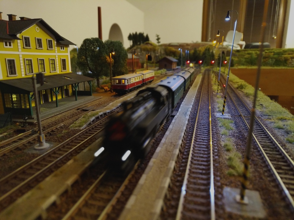

Tak párátko pod kolejí pomohlo a už to jezdí spolehlivě. Vychytal jsem nějaké chyby v adresaci a logiku funkce předvěstí v iTrainu a začínám pomaličku zkoušet jezdit. Už bylo načase. Samozřejmě zdaleka není hotovo, ale už to je radostnější. Nemaje motor 810, nahradil jsem DR BR186/190. Snad mi znalci prominou :D .
