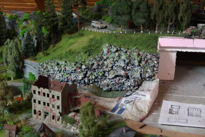

Jak udělat skálu?
Máme dvě možnost, buď si hotovou skálu koupit, nebo vyrobit.
Já jsem nejprve použil kupovanou skálu, protože rozměrově a i trochu barevně se mně hodila.
První skála je v bývalém lomu, kde jsem použil celou desku od firmy NOCH, kterou jsem jen rozřízl a slepil do patřičného tvaru.
Druhá skála jsou vlastně je také od NOCHa a jsou to jen výlisky v počtu 6 kusů. Rozměrově se právě vše hodilo na kopec a to přímo pod vlečku. Stačilo jen upravit barvu.
Třetí skála je také od NOCHa a je právě u pilíře mostu, kde je vjezdové návěstidlo vlečky. Tato skála je také od výrobce patinována. Rozměrově se to sem hodilo.

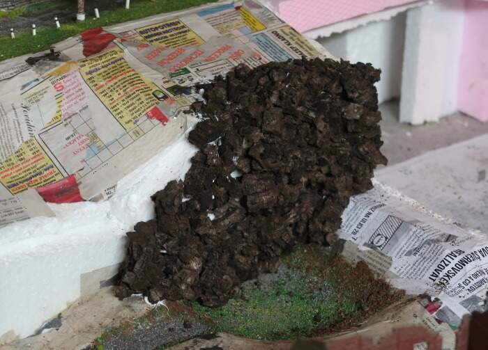

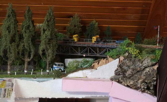

Příspěvekod Tempotaxi » úte 08 úno, 2022 2:54 pm
U mostového pilíře je potřeba skálu dodělat. Kupovaná skála se už nehodí, muselo by se hodně řezat a upravovat vzhled skály.
Takže zbývá jen skálu vyrobit. Polystyrén je dobrý materiál, ale skála se musí vyleptat nebo pájkou se upraví tvar skály. Další možnost je vyrobit přesný odlitek, což je nejprve vyrobení formy. A tohle je dlouhý proces.
Daleko jednodušší je koupit cihlu korku a skálu natrhat, nalámat a přilepit podle vašich představ.
A zde je pak pár fotek, kde jsem doplnil chybějící skálu.
Skála se pak natře barvou, pak se bude patinovat, sem tam se vlepí keř a nalepí se tráva.
A na začátku je obyčejná cihla korku.
A tím pádem bude skála vyrobena přesně na míru terénu, který jsem si vytvořil.

Příspěvekod Tempotaxi » úte 08 úno, 2022 6:19 pm
A zde je pak stejné místo, které je upraveno barvou, patinou do spár a do všeho co nemá být vidět je maskováno keři. Rovná místa jsou zatravněna.

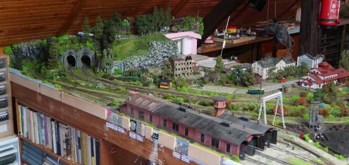

Celkově to vypadá takto.

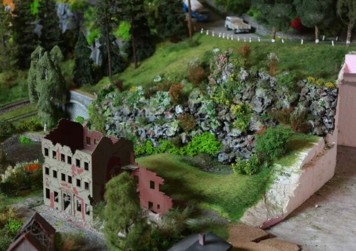

Příspěvekod Tempotaxi » stř 09 úno, 2022 3:20 pm
Dále jsem pokračoval na skále.
Nejprve se skála přetřela šedivou barvou, ale ne všude. Pak se různou barvou udělaly šmouhy, body nebo nějaké různorodé obrazce. Až to proschne, tak se bude patinovat.
Pak se zatravnila stráň a vrchní část kamenů.
A zdálky to vypadá takto. Ale když bude patina a pak se přidá spousta keřů, tak to bude vypadat úplně jinak. Potom ještě do stráně se zasadí pár jehličnatých stromů.

Re: Stanice Nová a Stará Ves
Příspěvekod Tempotaxi » stř 09 úno, 2022 7:02 pm
Na patinování skály jsem použil barevné křídy, které jsem nastrouhal. Pak se to stříklo matným lakem a hned se to zase patinovalo a zase se stříklo a to několikrát.
Pak se sázelo křoví a zatravňovalo se.

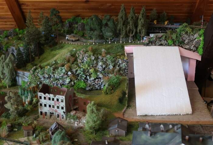

Příspěvekod Tempotaxi » čtv 10 úno, 2022 8:50 am
Docela krajinářský oříšek bude srovnat tři různé roviny terénu. Můžeme to nazvat třeba Trojmezí. Je zde právě spodní část terénu, kolmá část skály a horní část terénu. Problém je, jak to ukončit, jak to srovnat do jedné základní roviny. Není potřeba mít pokračování skalného masivu až na konec kolejiště. Ve skutečnosti je tenhle skalní masiv dlouhý 50 m.
Polystyrénová deska je jen základ pro terén a na tuto desku se může přidat nebo ubrat materiál pro tvorbu krajiny.
Možná, že by sem hodil skalnatý předěl. Korkové cihly ještě mám. A vrchol skalnatého výběžku by mohla být, třeba vyhlídka. Skalnatý výběžek může být i terasovitého tvaru.
Ale nejprve je potřeba položit základní kámen a pak se uvidí.
