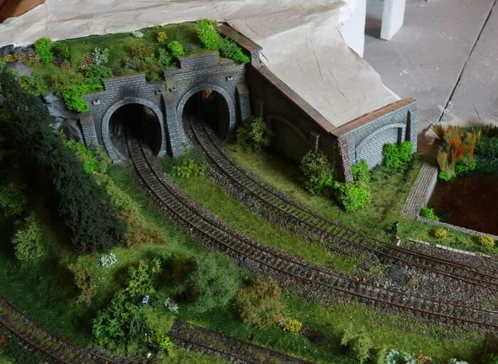

Ještě včera jsem rákos upravoval, barvilo se a sestříhávalo se a to několikrát.
Tak dnes mohu říci, že je to ono, ale přeci by to chtělo ještě něco.

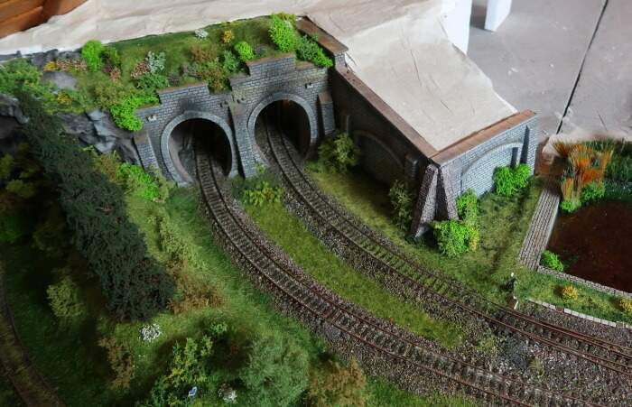

A zde se může porovnávat, původně od výrobce a pak po úpravě.

Hezký den,
nehodlám se vyjadřovat k rákosí, to není můj šálek kávy.
K tunelovým portálům bych snad jen doplnil drobné odlišující detaily, že nevznikaly ve stejnou dobu.
Ano, už slyším že vinohradské tunely jsou také stejné ale z počátku nebyly. K jejich sjednocení došlo po dokončení II. tunelu, kdy proběhla sanace tunelu prvního.
Drobná odlišnost úpravy horní části portálu by to možná oživila. Kolega M.F. by to zohlednil v "příběhu trati".
Ale není to nutnost.
Více na mne ale křičí provedení nároží vysoké opěrné zdi. Naznačené vylehčující arkádové oblouky z obou směrů vnášejí do rohu reakční sílu.
Ta se však nemá kam dál přenést. Celý roh by se zhroutil. To stávající zesílení (přizdění) pilířů by dokonale fungovalo v přímé stěně, nebo v mírném oblouku, nikoliv v prudkém zlomu.
Doporučoval bych upravit tento detail mohutnějším zesílením.

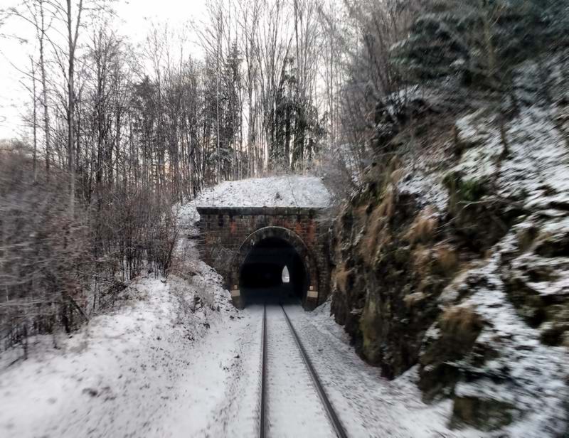

Tempotaxi píše:Podle zdejších přispěvatelů mám změnit tunelové portály.
Místo dvou jednokolejných dát jeden dvojkolejný.

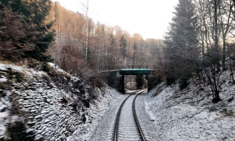

To aby vlak opustil viditelnou část kolejiště do skryté není nutné realizovat skrze tunelový portál. Trať může zajet za kulisu a otvor v kulise se dá vhodně zamaskovat vegetací a imitací např. nadjezdu nad tratí. Tedy žádný tunel a žádný portál. Jen narychlo první fotka co jsem našel - určitě existuje mnoho dalších.
K diskuzi ohledně nadloží tunelu:
... ve vhodnou roční dobu - překvapivé zjištění kde končí reliéf terénu a kde je jen vegetace...
Švýcarský tunel nemusí být ošklivý betonový - pozoruhodný Simplonský:
https://de.wikipedia.org/wiki/Simplontunnel
Ten portál z Brigu by ti tam pasoval i že je tak v oblouku:-) ... jen s tím nadložím by to tak jednoduché nebylo - 1:1 přes 2000m...

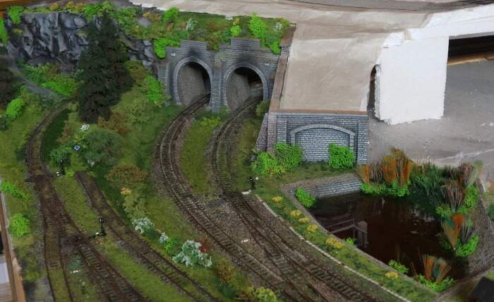

Příspěvekod Tempotaxi » čtv 27 led, 2022 3:00 pm
Tak jsem pokračoval dál na rybníčku Brčálníku, jak to pojmenoval kamarád.
Nejprve se nalila voda. Bude to schnout pomalu 2 dny. Do Islandského lišejníku, do kterého jsou nastrkány trsy rákosu, se krásně nacucal vodou a tak jsem ještě sem tam přidal jednotlivé nebo více seskupené rákosy před každou štětkou a to tam zatím drží.
Až se bude dávat další vrstva vody, tak by se mohl přidat i další rákos, který by tam už lépe držel. Jenže si pak myslím, že by ho tam bylo moc.

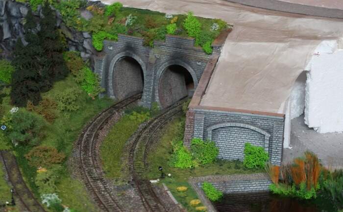

Příspěvekod Tempotaxi » čtv 27 led, 2022 5:12 pm
Tak se opravil roh zdi a přidala se na zpevnění výztuha.

Příspěvekod Polabský » čtv 27 led, 2022 9:55 pm
Hezký den,
to ztužení nároží směrem k Brčálníku je dobré ale musí být oběma směry.
Takhle by ta stěna hupla do kolejí.
Ta opora by měla mít tvar přisazeného jehlanu.

Příspěvekod Tempotaxi » pát 28 led, 2022 10:39 am
Další úprava zdi, přidáním další vzpěry.

Příspěvekod Jirkátor » pát 28 led, 2022 11:01 am
Teď už ti to nespadne. :)
